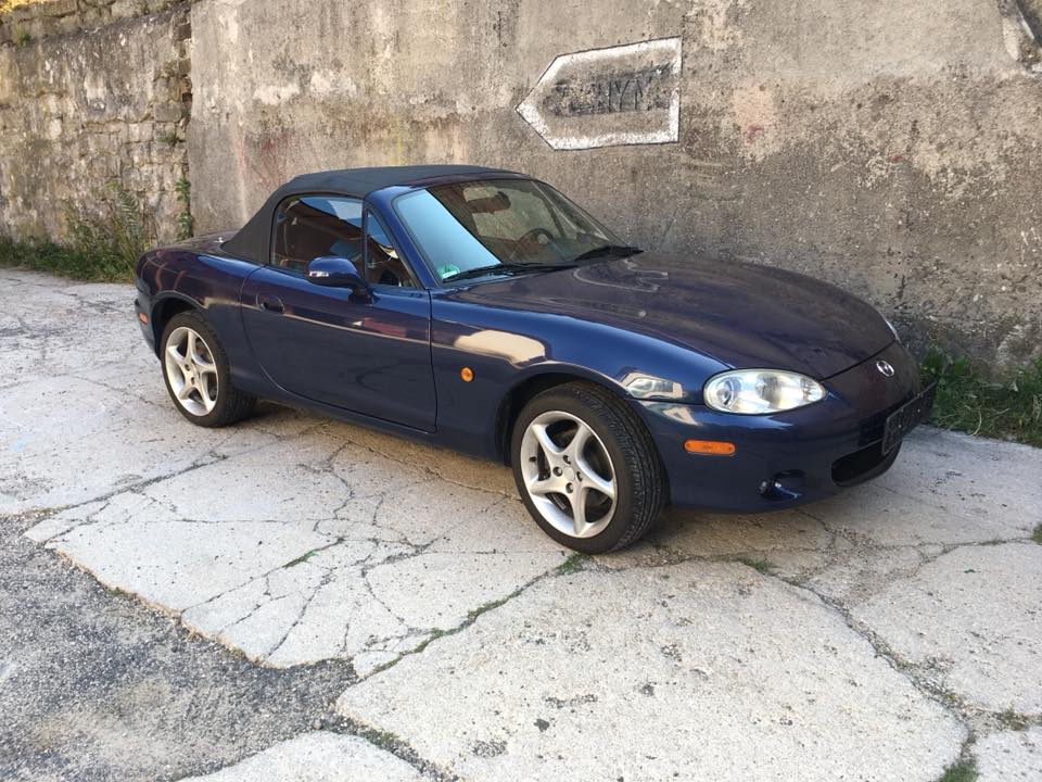

Po několika prohlídkách aut inzerovaných všude možně, jsem rozhodl, že auto chci od někoho tady z fóra. Neměl jsem na 160k leštěnku "zaručeně bez rzi." David M8 v tu chvíli přivezl z Německa tuhle smutnou chudinku - z Prahy do Jablonce je to docela štreka, ale jeli jsme to omrknout.
David byl super, nic neskrýval, neokecával - mrholilo, bylo sychravo - stejně jsme vlezli pod auto a narovinu ukazoval rez a budoucí problémy. Né vždycky nám bylo úplně zjevné kde se předchozí majitel pokoušel o "opravy", ale M8 nám to prostě naservíroval, jak to bylo. Hodně kosmetických problémů vč. prasklého čelního skla, pokročilé rzi a místy špatného laku, ale mechanicky a elektricky se všechno zdálo cajk, střecha OK, interiér bezva, až na chybějící rádio... Domů jsme jeli s hlavou jak balón. Tak trochu zklamání, že asi další vrak, ale na druhou stranu tentokrát ne-načančanej...
Vyhrály faktory: NBfl, 1.8l VVT, nájezd 110k km, pocit z Davida, docela dost servisní dokumentace (která potvrzovala nízký nájezd a nějakou dávnou péči), rozumná cena, kerá se nechávala v rozpočtu něco víc do budoucna (já najiva :-)) a R15 kola na slušných zimákach (byl skoro říjen!).
Naopak vytěsněny byly veškeré myšlenky na: rezavé zadní podběhy a prahy a asi dveře, načaté nosníky chladiče, docela hnusný letní R16 kola se sjetýma gumama, zjevně opravovaný přední blatník, vyměněné levé světlo a chybějící audio.
Za pár dní jsme pro škaredku jeli. M8 za nás vyřídil nové sklo, evidenčku a čerstvý olej Valvoline. K**va, jak já si tu cestu z Jablonce užíval!!!!

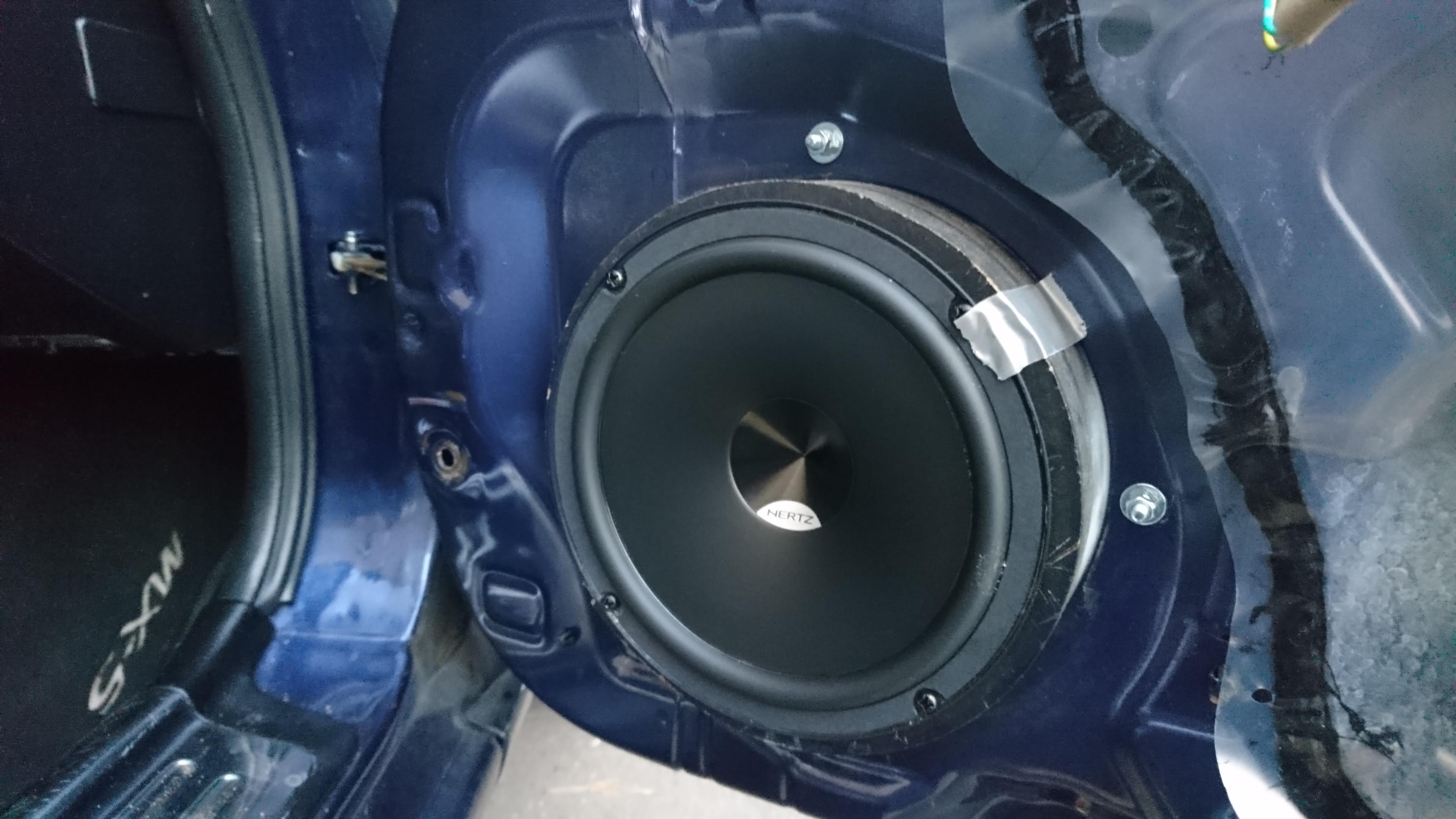

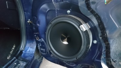

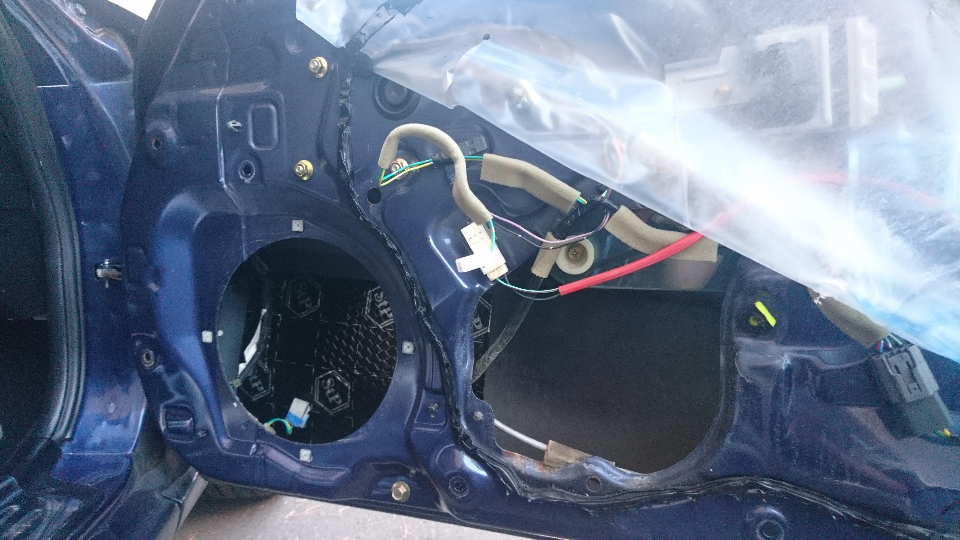

První problém, co jsem řešil bylo chybějící audio. Předchozí majitel ho vymontoval. OEM papíráky repráky mě nebraly, měl jsem ambice...

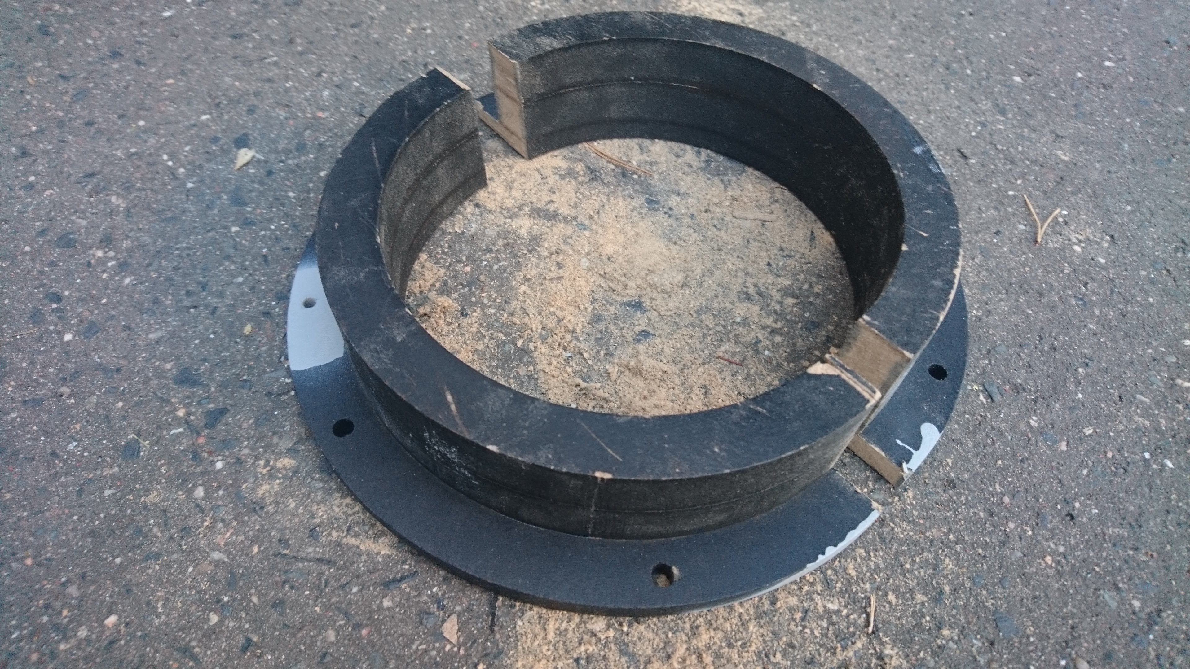

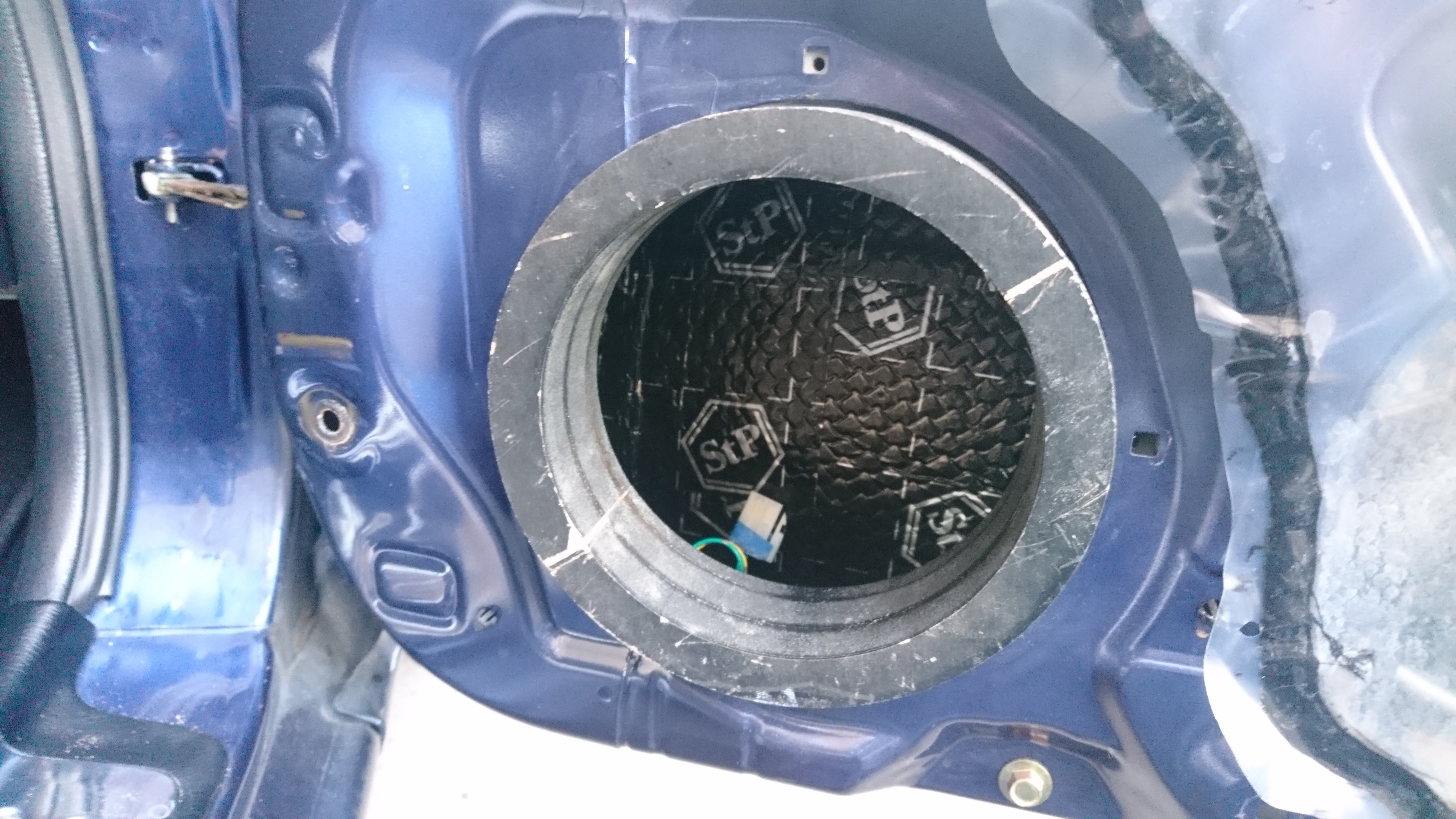

Nakonec jsem vybral 165 komponentní repro Hertz DSK 165.3 a protože ve dveřích chyběly i plastové rámečky, tak jsem musel hledat náhradu z MDF. Ukázalo se, že to je jednoduchá redukce z 165mm na 200mm, stejná jako v Oktávce 2. Měli ji tady, stejně jako adaptéry na kabely, abych nemusel nic pájet.
Redukci je potřeba rozříznout napůl, jinak se do díry tlustým koncem nedostane.

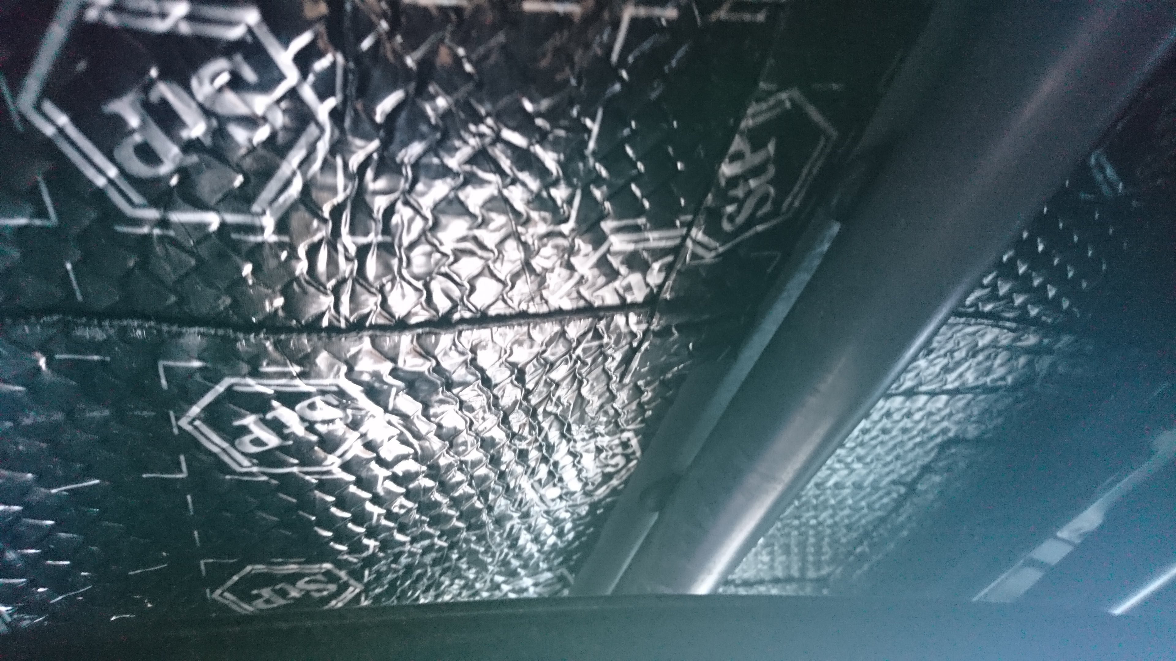

Vnitřek dveří jsem důkladně vylepil STP Black Silver. Tím sice dveře získaly mnohem lepší zvuk, ale auto přibralo cca 9 kg na váze. Jedna kaučuková deska 3kg, myslím, že jsem celkem použil 3. Podle mě to stojí za to, ale dá se o tom diskutovat ;-)
Instalaci výhybek a výškáčů příště.

Příspěvekod Tuleň » 26 dub 2019, 18:43
Někdo má preference v muzice, někdo v lehkosti.
Každý podle svojeho, pokud se to vyplatí, tak vyplatí. Ale já bych si to tam nedal :D
Raději 9- než 9+..ale hrát to může dobře :)

Příspěvekod froxic » 26 dub 2019, 20:41
Těch 9 kg se ztratí. Někdo např dá rollbar a to máš stejnou váhu navíc. Další variantou je zároveň zhubnout :D Ale odhlučnění moc dobře chápu, já dodělával do daily Focusu a bylo tam pak více ticho jak v Mondeu a znělo to krapánek lépe, asi tak o několik úrovní. Ale tam to bylo tak 20-25kg plus a ve spojení s aparaturou šla spotřeba o 0.5-1L nahoru.
