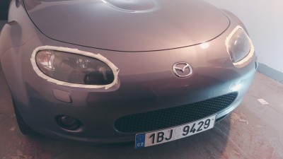

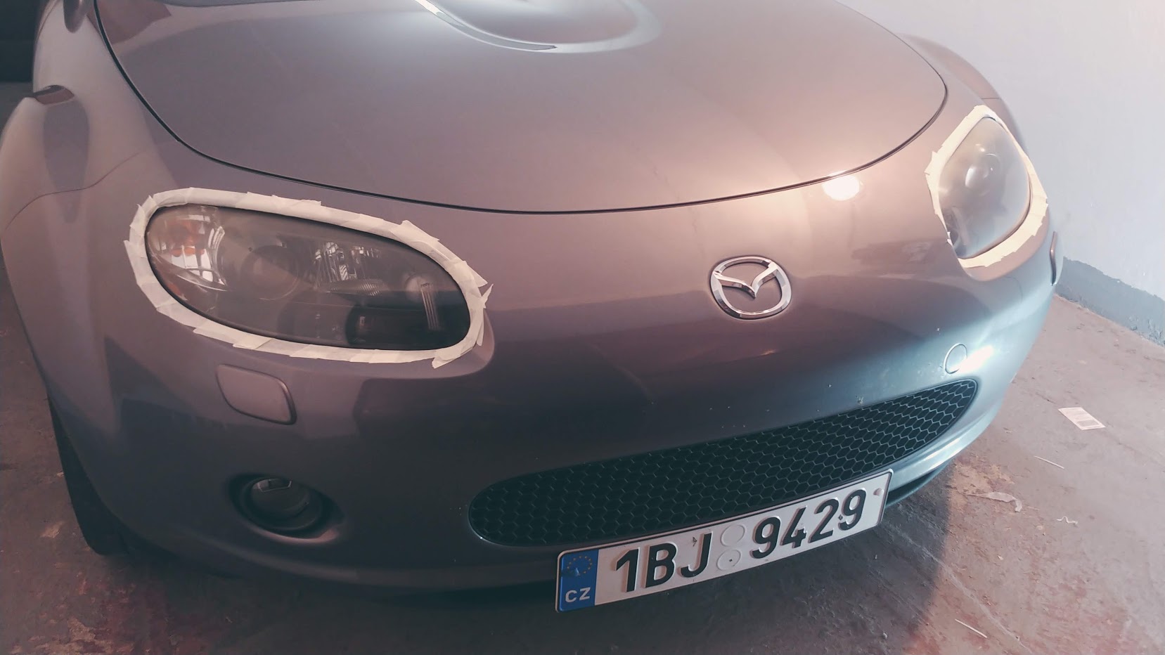

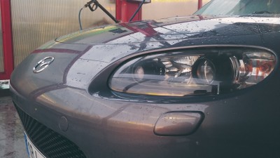

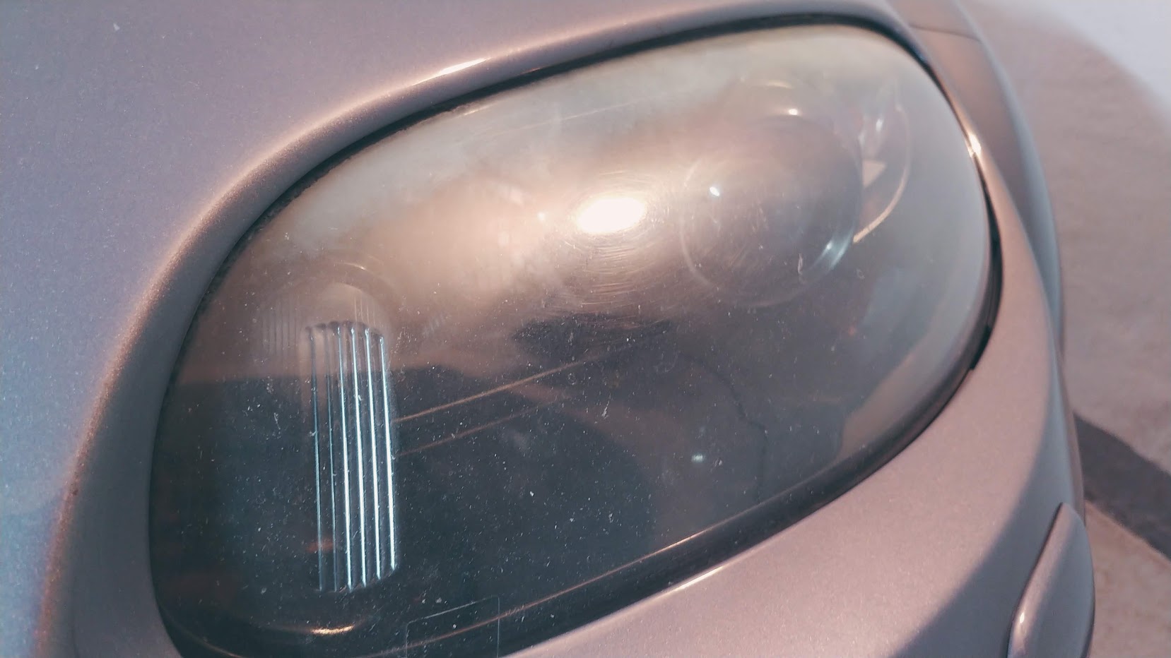

Lesteni svetel. Uz byly trochu zasle. Poridil jsem sadu od Philipsu https://www.alza.cz/auto/philips-hrk00xm-d5017501.htm. Myslim, ze to docela fungovalo.
K samotnemu zasahu pomohlo trochu i toto video https://www.youtube.com/watch?v=sa6hMUT ... toLighting :)

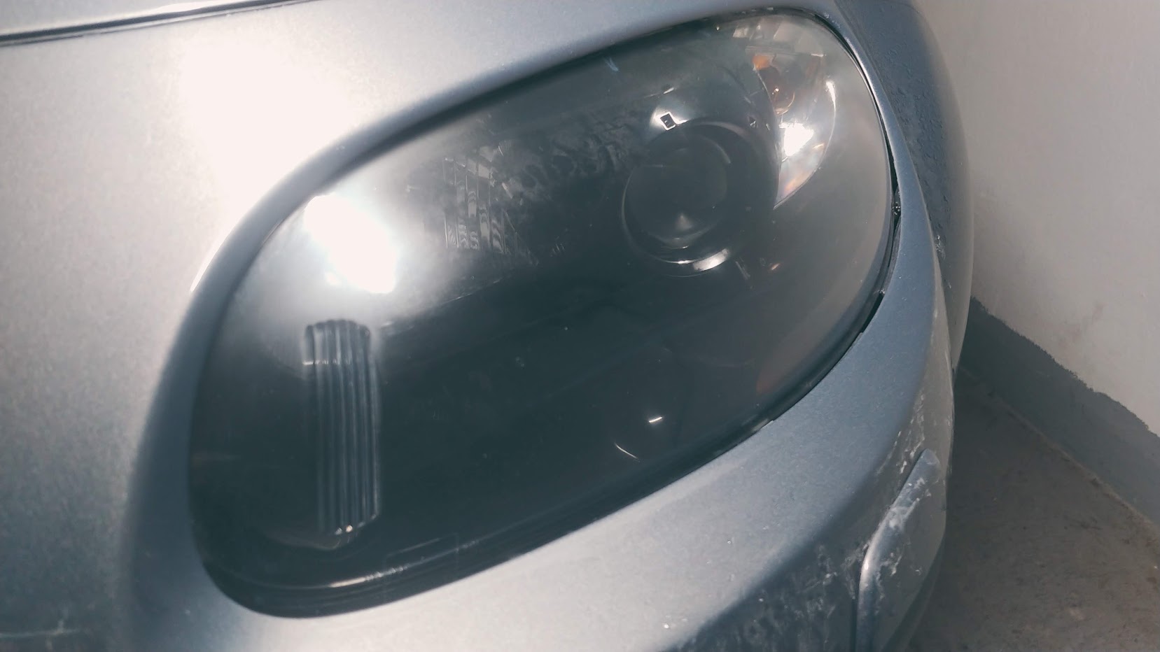

Moje zkusenosti jsou s tim takove, ze u mych svetel asi nebylo potreba pouzivat ten nejhrubsi smirek, pridal jsem si tim akorat praci. Na konci jsem se bal, ze uz to nikdy nevylesim, nejjemnejsi smirek i lestidlo to uplne nezpruzracnilo. Ale posledni vodicka s uv ochranou a "projasnovac" zajistil konecne spravny vzhled :).
Docela to prokouklo :).
Zacal jsem si ale vsimat kondenzujici vody za svetly. Je ale dost mozne ze uz to tam bylo i drive.
pred
nalicena :D
nove
po umyti

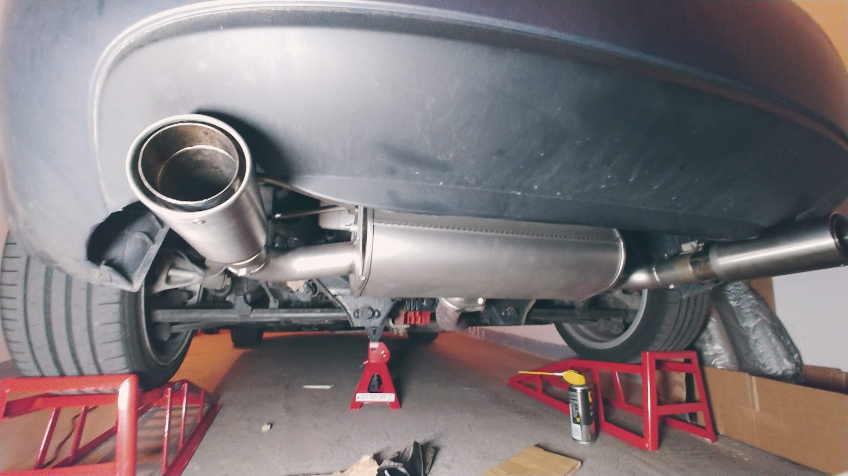

Udelal jsem si radost a poridil si novy vyfuk :). Jeden z nejlepsich modu, co jsem mohl udelat :)
Dostal jsem slevicku pro fanklub mx-5 a 500km jete koncovky za peknou slevu :).. Puvodne jsem chtel ale zkosene, protoze jsem mel zkosene i doposud na aute a bylo ot moc pekne. Ale nelituji ani rovnych. Zni to nadherne :). A zbavil jsem se rezonanci nad 5.5t :)
Instalace byla jednoducha DIY, stacilo si jen poridit silikonovy lubrikant aby se snadneji pracovalo s vyfukovymi silenbloky :).

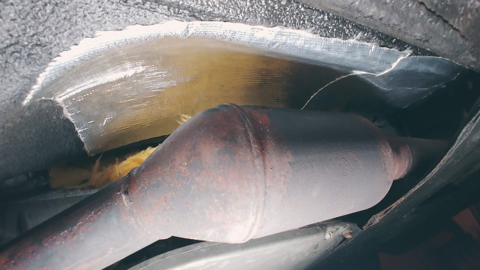

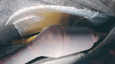

Pred dovcou bylo jeste potreba vyresit audio na cestu a chybejici heat-shield okolo katalyzatoru (topilo to moc spolujezdni do nohou)
Heat shield
Objednal jsem samolepici izolacni folii. Instalace pohodova a ucinnost uspokojujici. Topi to znacne mene. Stale to je ale teple. Cena byla ale trochu vyssi nez by se mi libilo. Ale funguje :) https://tuning.autodoplnky.cz/thermo-te ... s542467032
heat shield

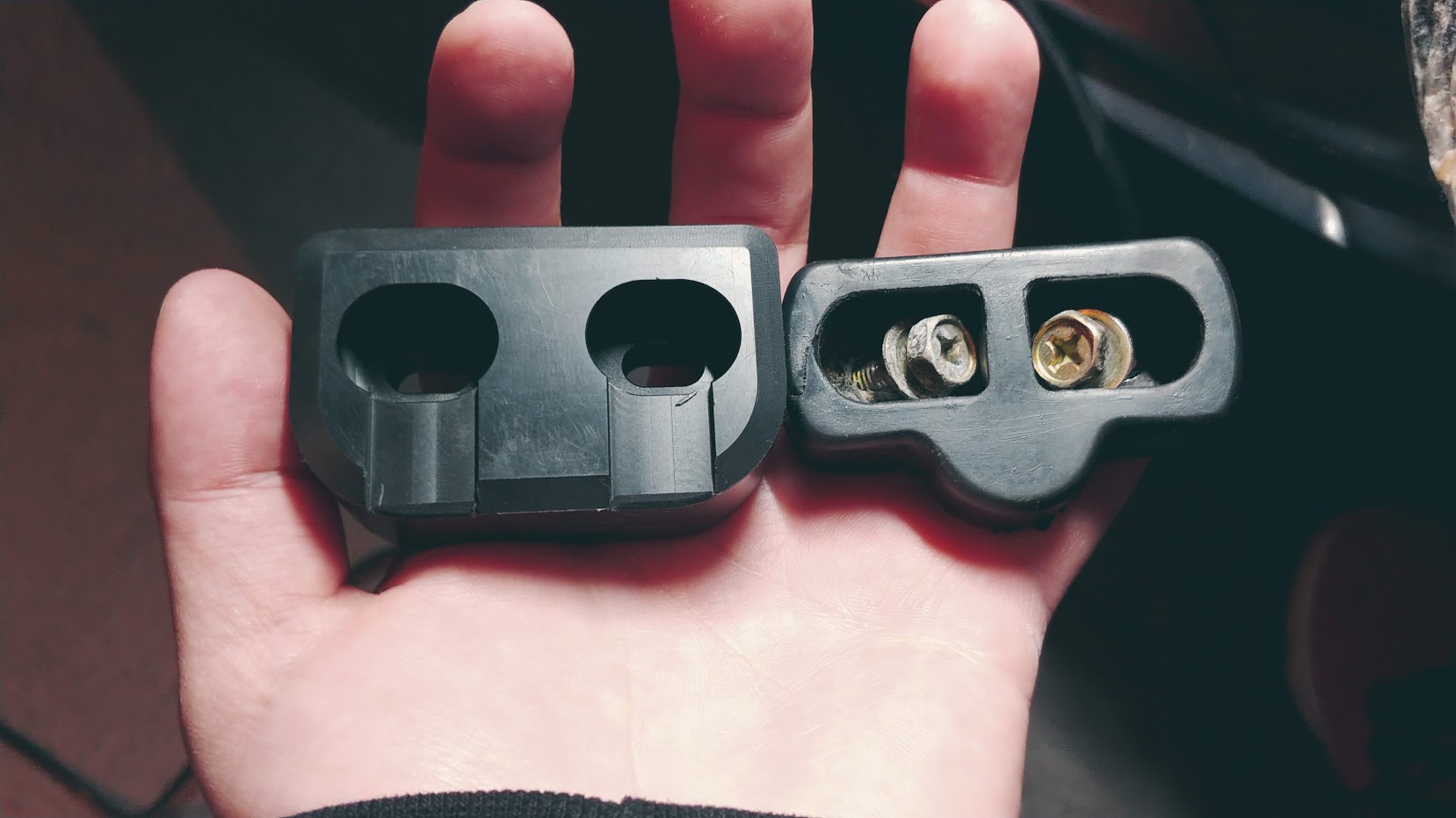

Samozrejme jsem nemohl nechat mazdu bez uprav ani jeden mesic. V zari tedy prisly na radu silenbloky ve dverich :). Objednany ze skid nations https://skidnation.com/shop/mx5-delrin- ... nerations/
Dostal jsem v balicku Horalku jako podekovani :D :D
Instalace hotova behem 5 minut. Zavirani dveri je chvilku trosinku tuzsi. Zalezi, jak mate vychozene dvere. U spolujezdne to slo z tuha, u ridice nebyl skoro rozdil.
Pri bezne jizde jsem rozdil nezaznamenal, ale zlepseni pocituji na kostkach, kdy nemam pocit ze se mi auto rozpadne jak to drkotalo, je to znatelne lepsi zazitek. Ale zalezi tady hodne na konkretnim vozu, mam tvrdy tlumice a 17" a tam to bylo znat.
stary a novy

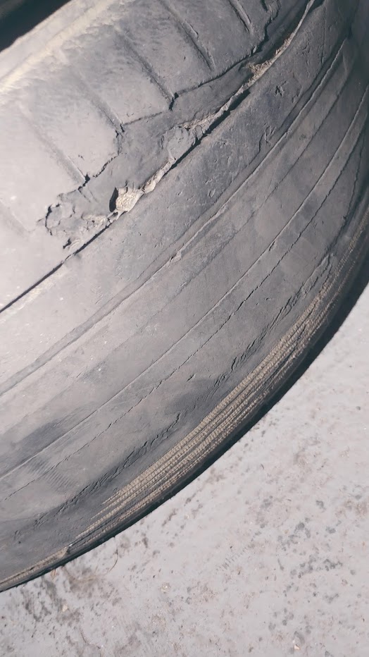

Na konci listopadu jsem si zajel na letiste k taboru na upravu letnich pneu :). Byla to zabava :)
Na jaro se tedy muzu tesit na nove gumy, planuji PS4 :)
upravene pneu
