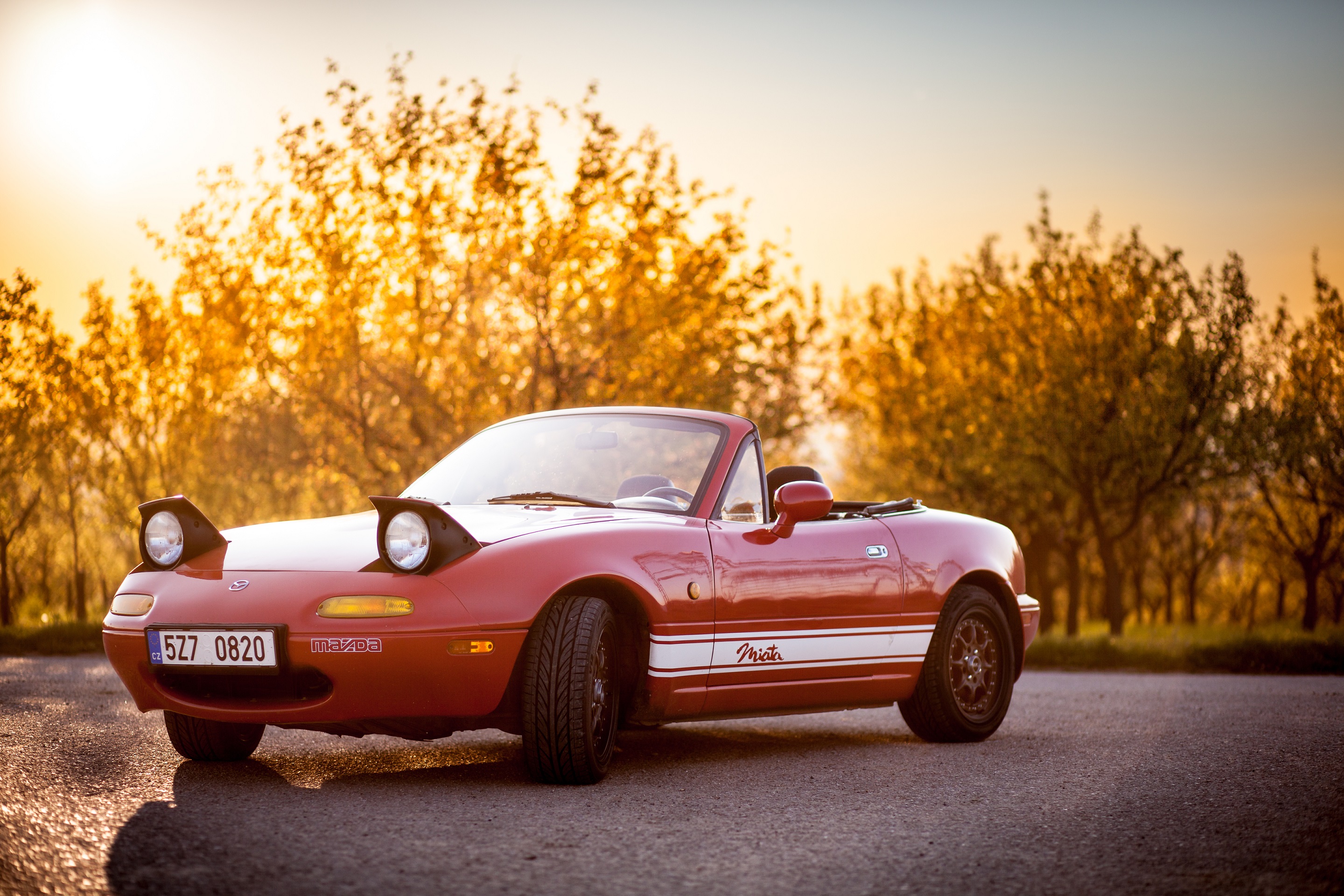

Zdravím tak jsem se konečně taky dokopal něco napsat o mém autě. Jelikož už je to rok co mi mija dělá radost tak bych to tu tak nějak shrnul co jsme za ten rok zažili.
V tom, že chci Mx-5 jsem měl jasno, Honda musela z domu a já začal vybírat. Jelikož doma už jednu Nbfl 1.8 měl otčím tak jsem zhruba věděl do čeho jdu a na co se zaměřit. Nejvíc se mi líbila červená mrkačka. Začal jsem tedy prvně shánět silnější NA 1.6 to bylo bez úspěchu, potom NB 1.8 a nakonec i NB 1.6 bohužel toho moc nebylo do mého rozpočtu a asi 3 Nbčka, na které jsem se byl podívat byly v žalostném stavu.
Nakonec jsem našel vysněné červené NAčko zde na fóru. Sice byla asi o 30tis přes můj rozpočet ale byla to červená 1.8 takže bylo hned jasno a já si ji v lednu 2016 dovezl domů.

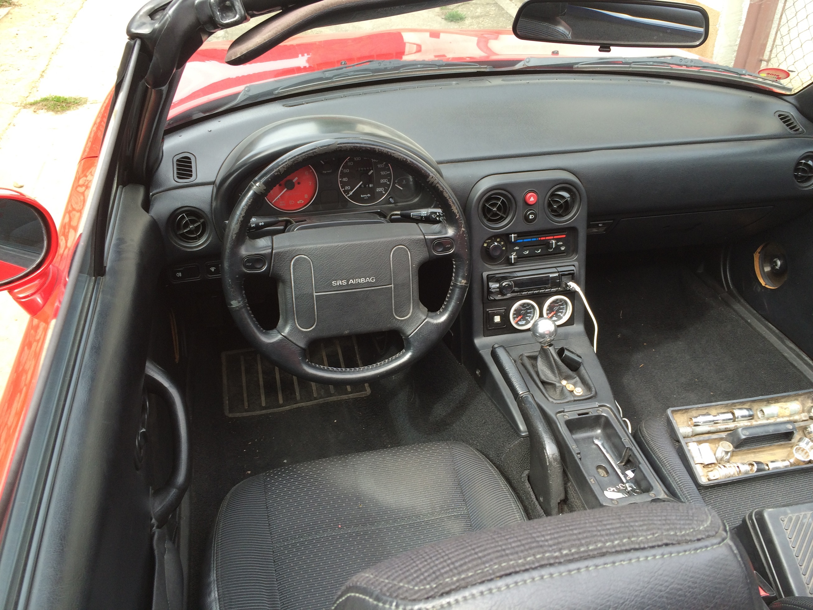

Co se týče technických věcí je to tedy 1.8, rok 94, najeto měla 125tis, dovoz z D v létě 2015. Defakto bez koroze, jen pár šrámů a důlků dokola kolem, okýnka a zrcátka v elektrice, dodělaný dálkový centrál s odskokem kufru, brzdové destičky EBC yellow a panceřové hadice HEL. V interieru přídavné budíky DEPO na teplotu oleje a vody. Jinak serie.

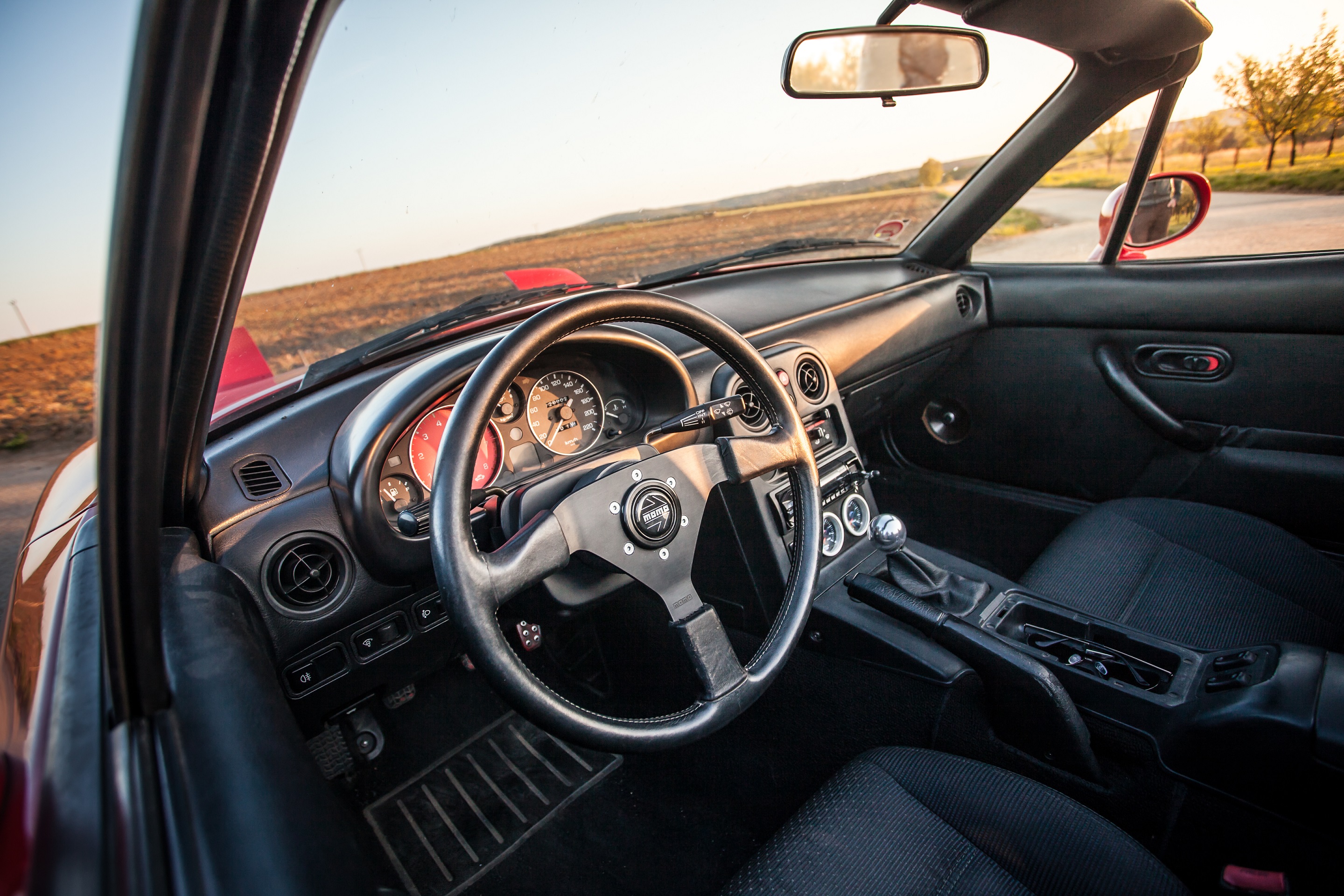

Další věc co jsem potřeboval změnit je volant. To kormidlo co se tam dávalo bylo opravdu hrozné, nehledě na to že mi nefungoval klakson ani airbag. Takže proběhla výměna za Momo co se dával do prvních 1.6. Pocitově velká změna k lepšímu a už troubíme.

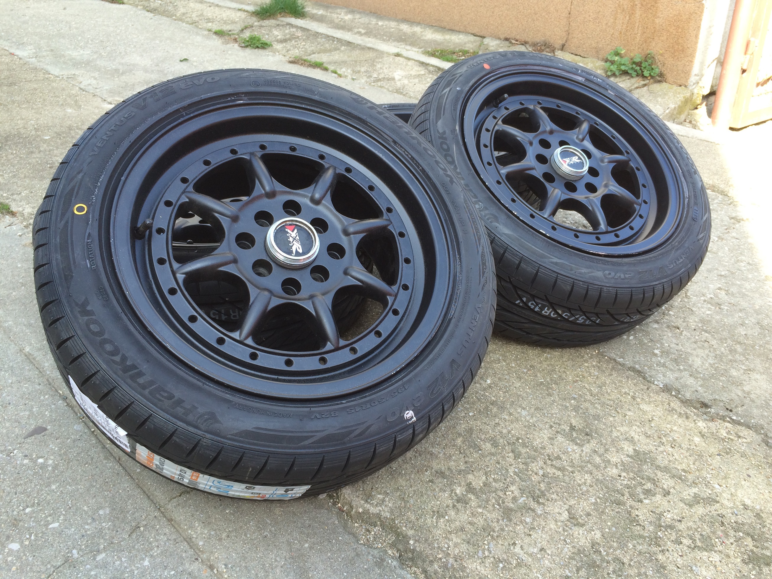

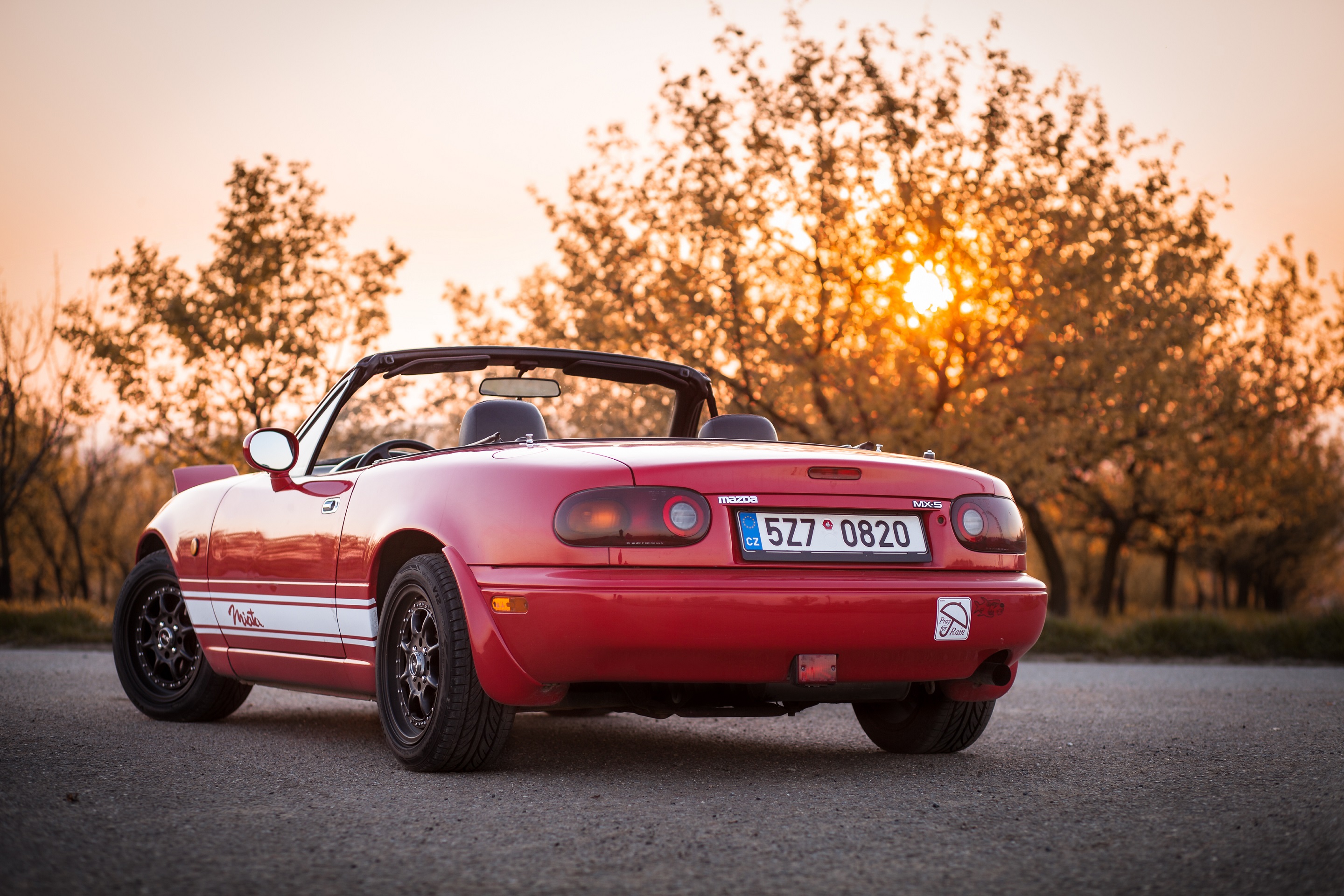

Jinak ty BBSka byly dost těžký a na těch snad 10let starých gumách to bylo opravdu o ničem, takže jsem koupil XXR 002 15x7 a k tomu nové pneu Hankook V12 evo 195/50. Což byl opravdu velkej rozdíl v gripu. Jako pokus jsem si doma vyřezal boční stripes a polepil ji. Nakonec to tam vydrželo celej rok.

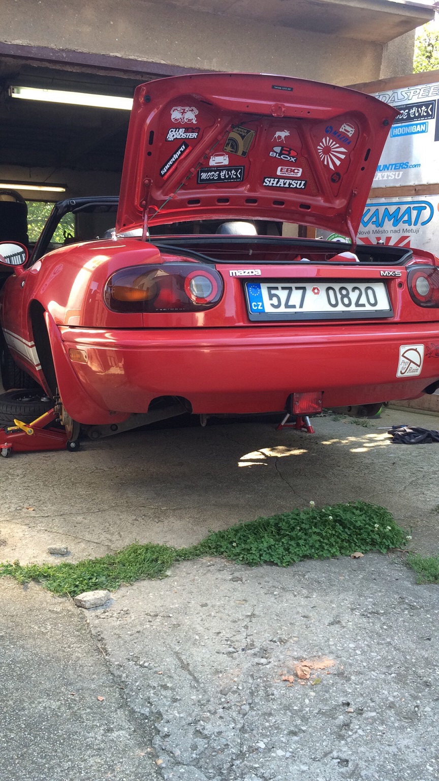

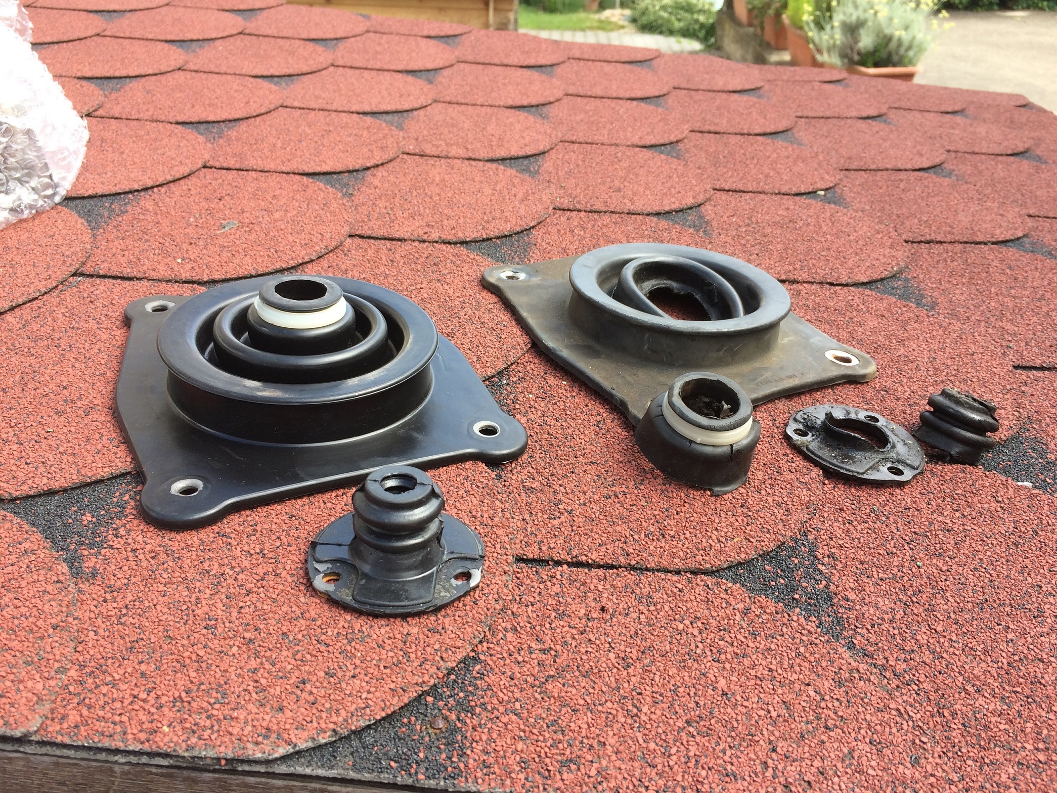

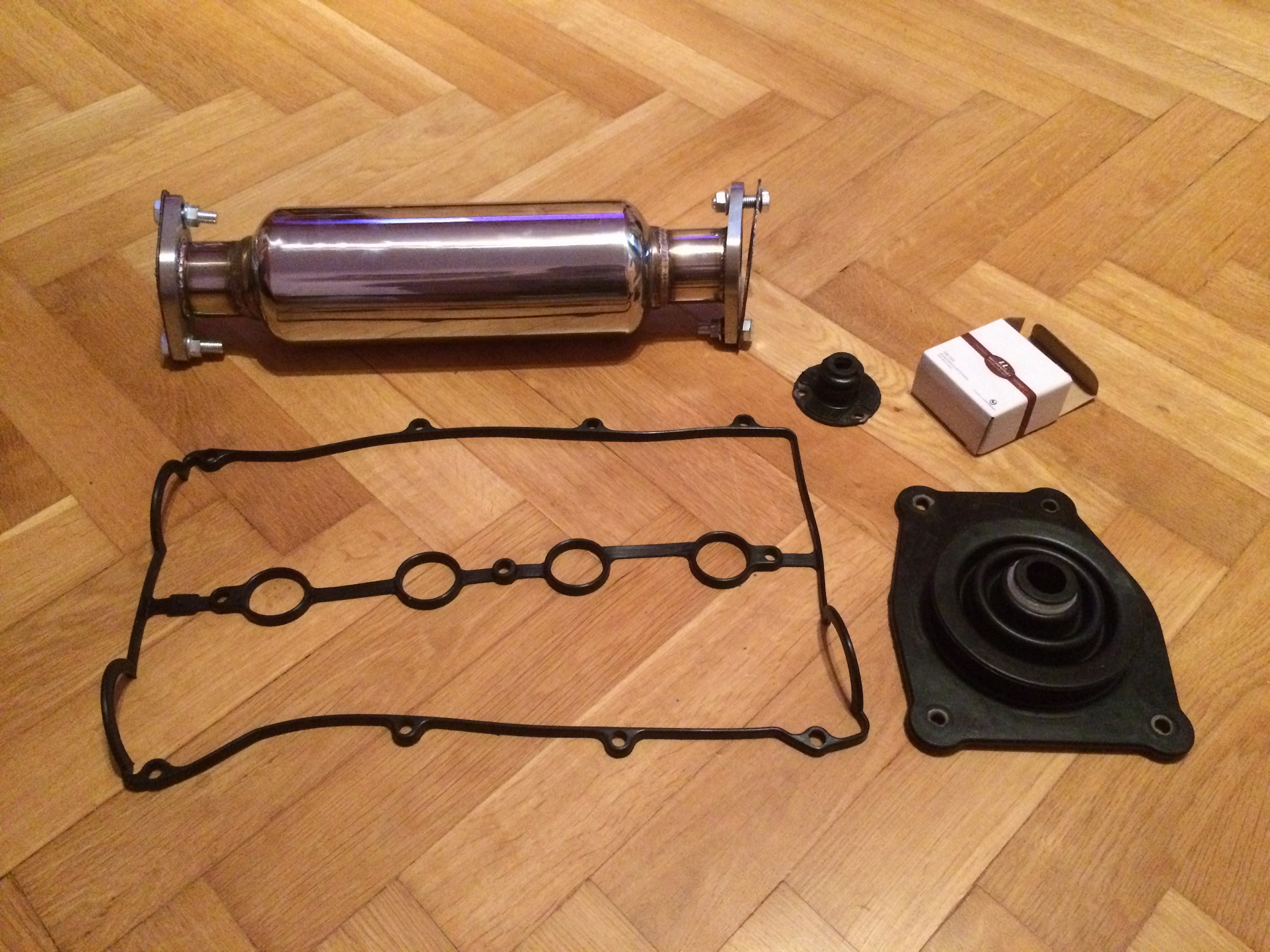

O prázdninách proběhla výměna nějakých drobností z ILka, jako nerezová náhradu katu, koberečky, opravná sada kolem řadičky a těsnění víka ventylů.

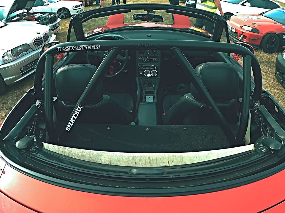

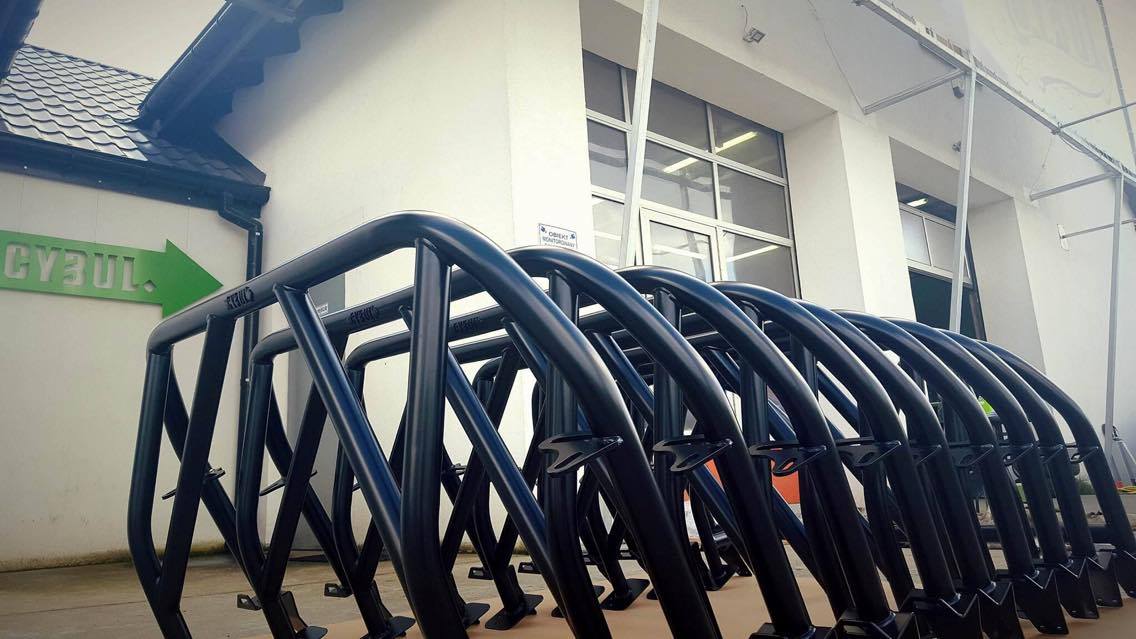

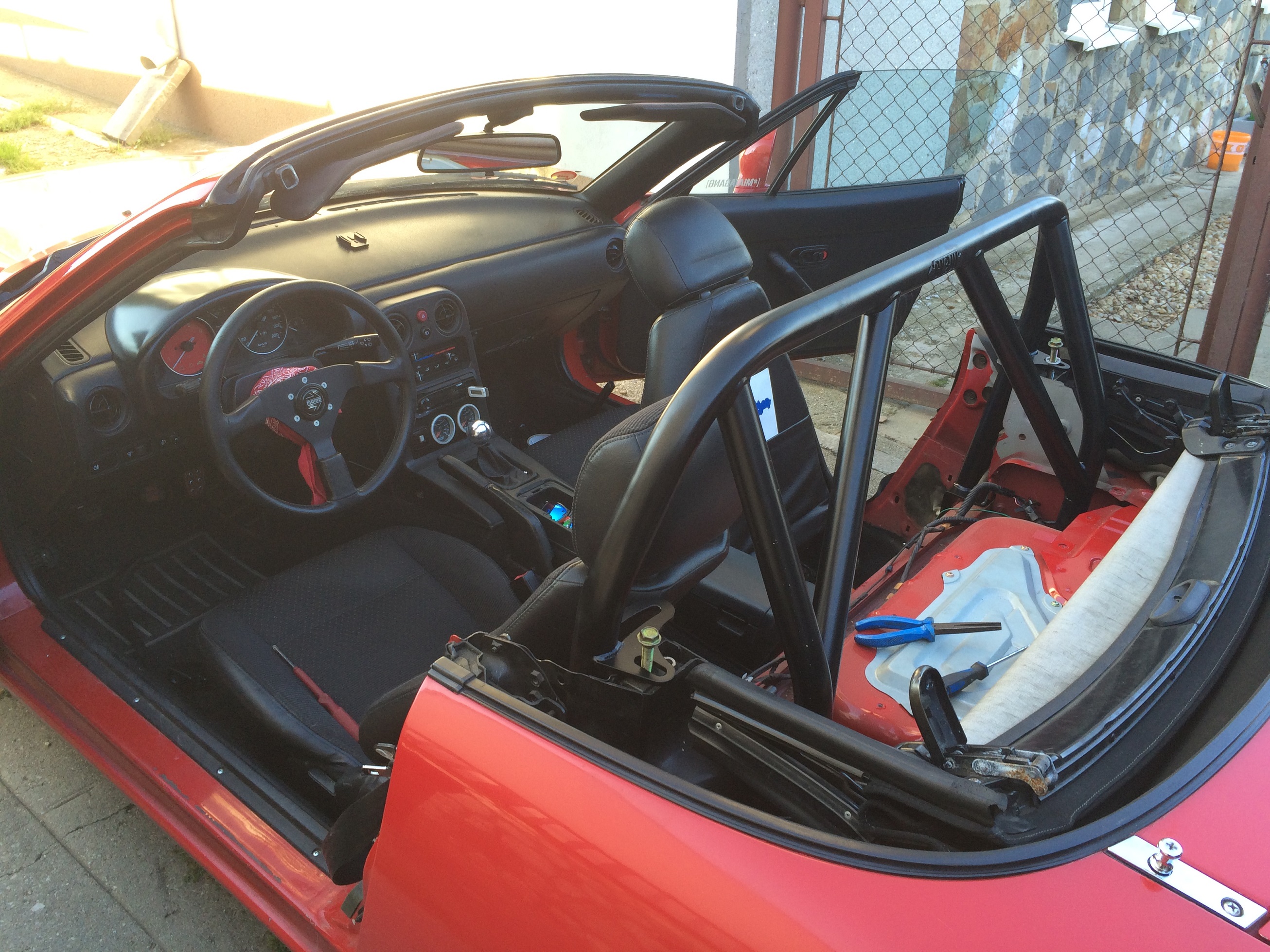

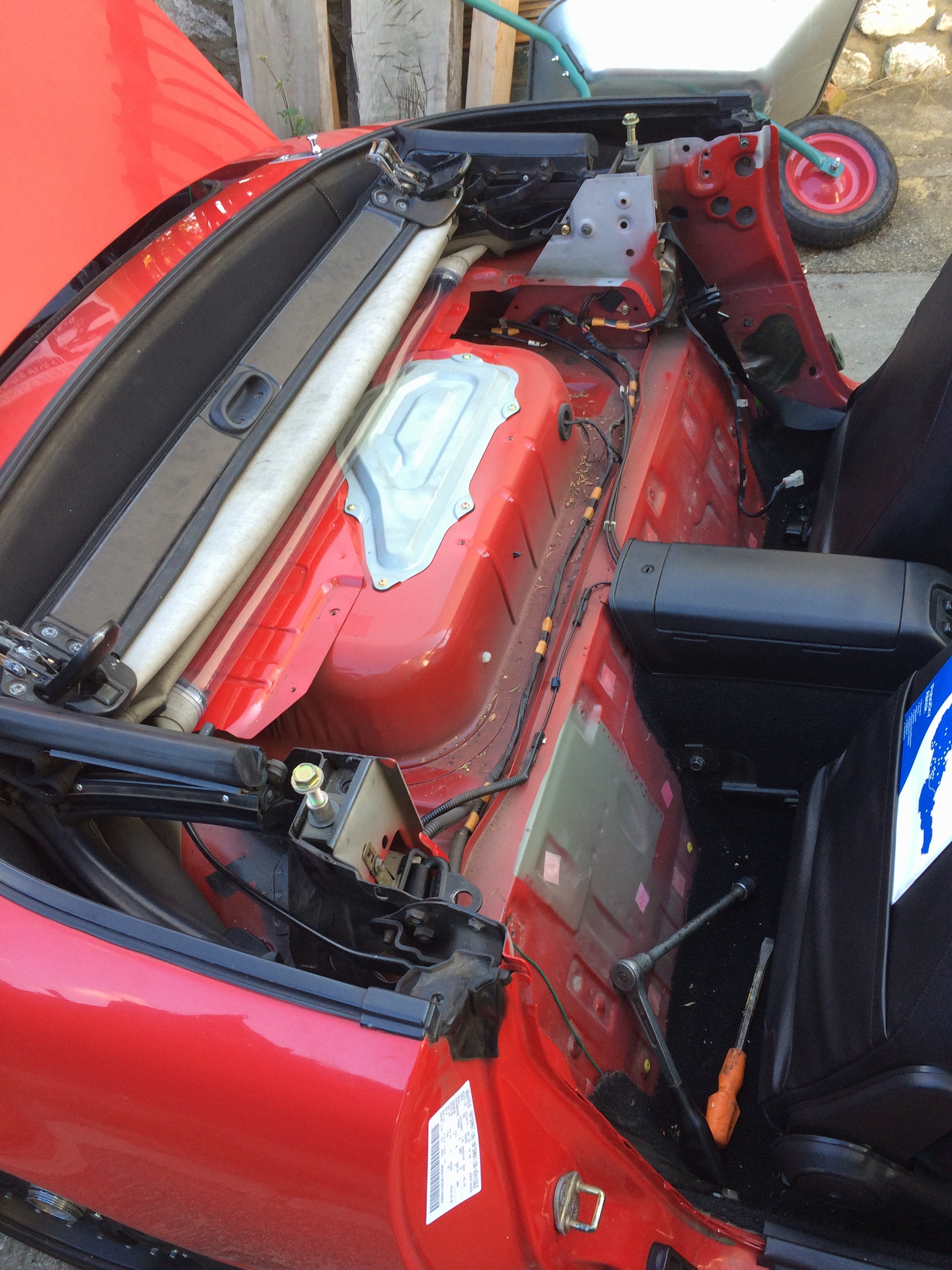

Dál jsem chtěl trochu zvýšit bezpečnost a tuhost karoserie, tak jsem se přidal do groupbuy na rollbary od cybulu. Rám je šroubovanej, trošku byly potřeba upravit nějaké maličkosti ale nebylo nutné demontovat střechu ani sedačky. Bez pomoci byl za odpoledne na autě. Výsledek je za mě parádní. Dokonce to přestalo v autě vrzat, takže nějakou funkci na tuhost to určitě má.

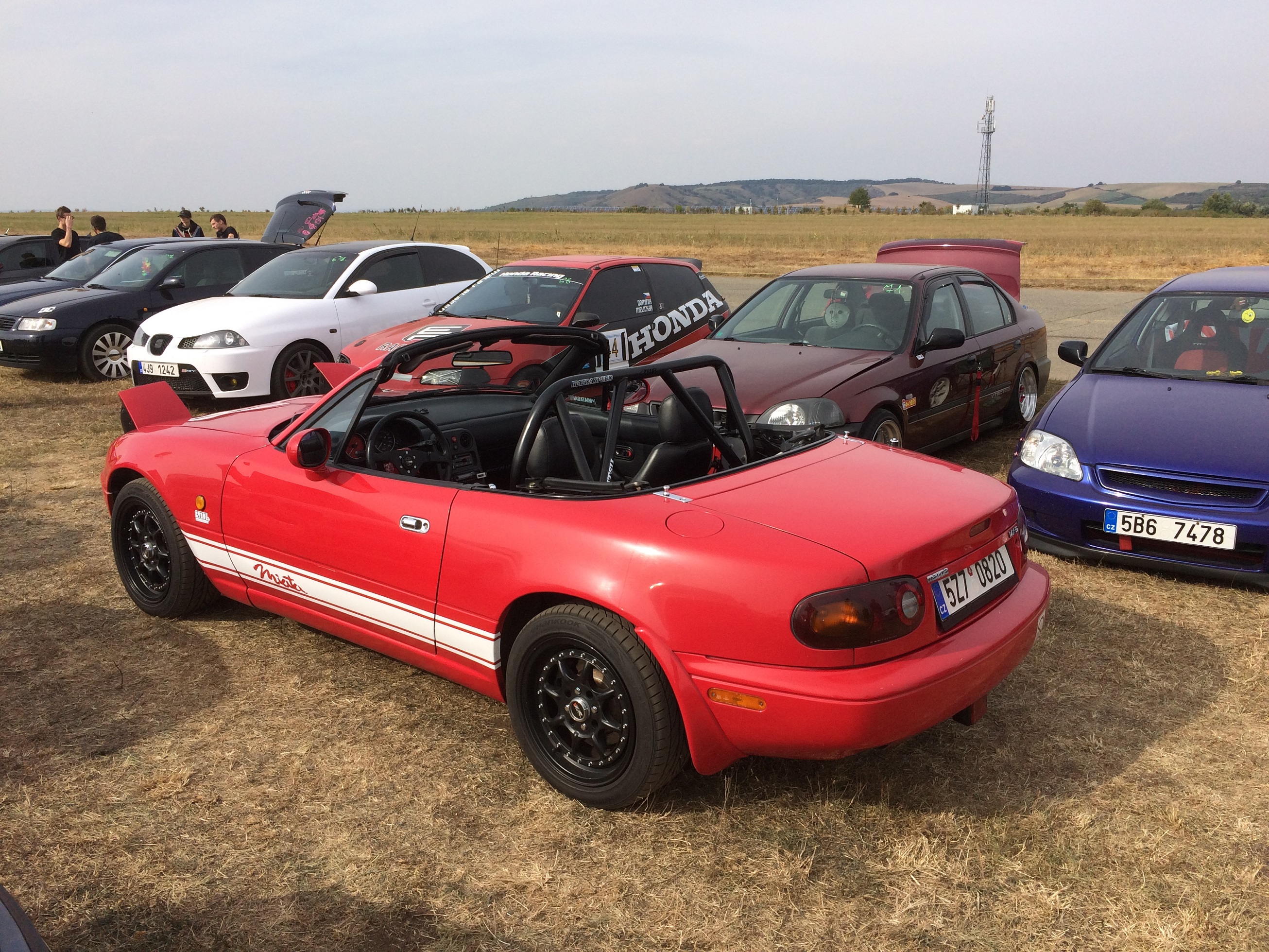

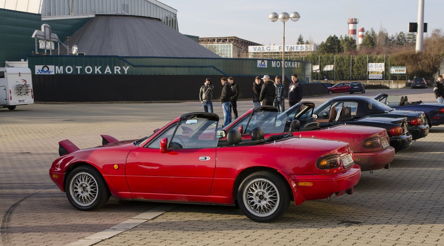

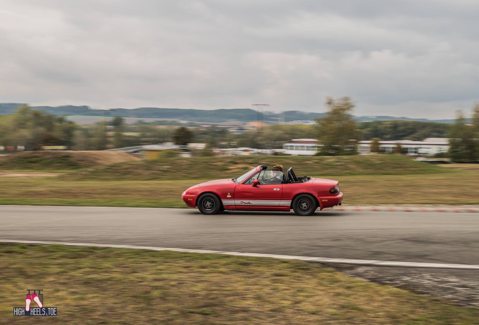

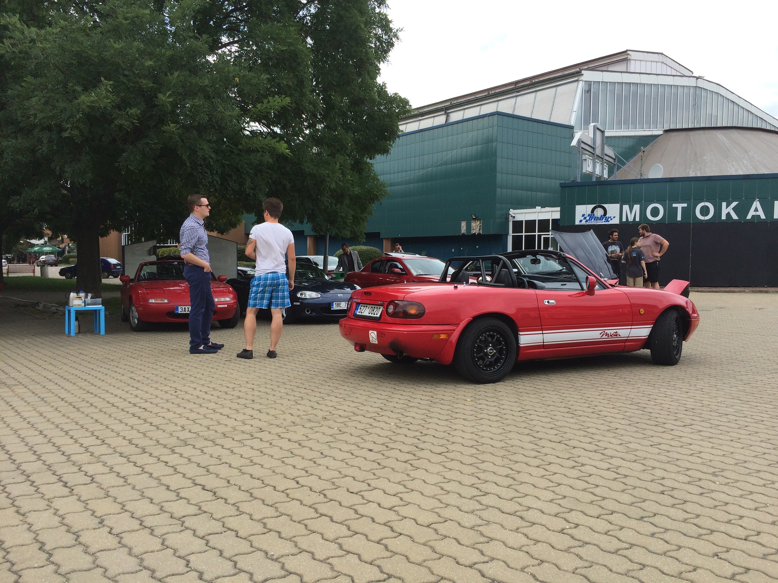

Na podzim jsem se zúčastnil prvního okruhového ježdění a maximálně si to užil.

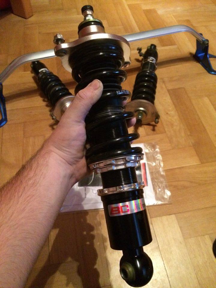

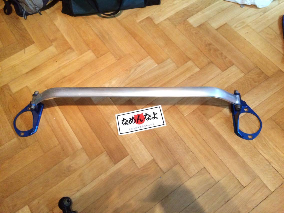

Co mě ale začalo žrát už před nějakou dobou a na okruhu se to potvrdilo, je vcelku měkej originální podvozek. A ještě k tomu ta série je přehnaně vysoko. Takže první nápad bylo dát na originální tlumiče HR pružiny. Už jsem je měl koupené ale poslal je dál. Druhá možnost byla koupě bilsteinu a k tomu eibach pružiny. Bohužel vyšší cena a nemožnost laborovat s podvozkem mě přivedli ke koupi BC racing type BR. K němu mám nachystanou Cusco rozpěru a zatím se mi to vše válí doma a čeká na jaro. V plánu jsou ještě větší stabilizatory buď z NB nebo HRka, nějaké to PU uložení a kosti.

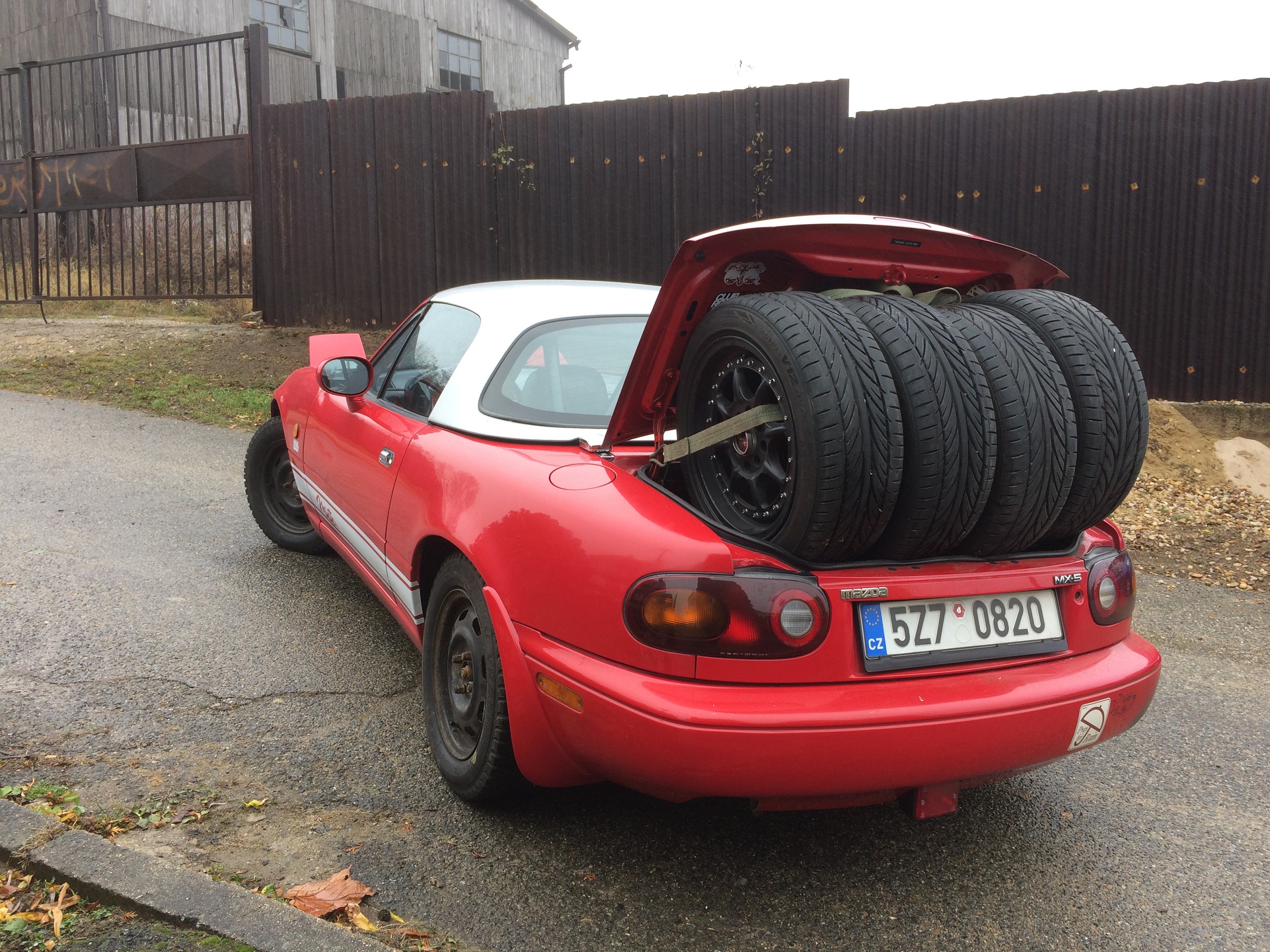

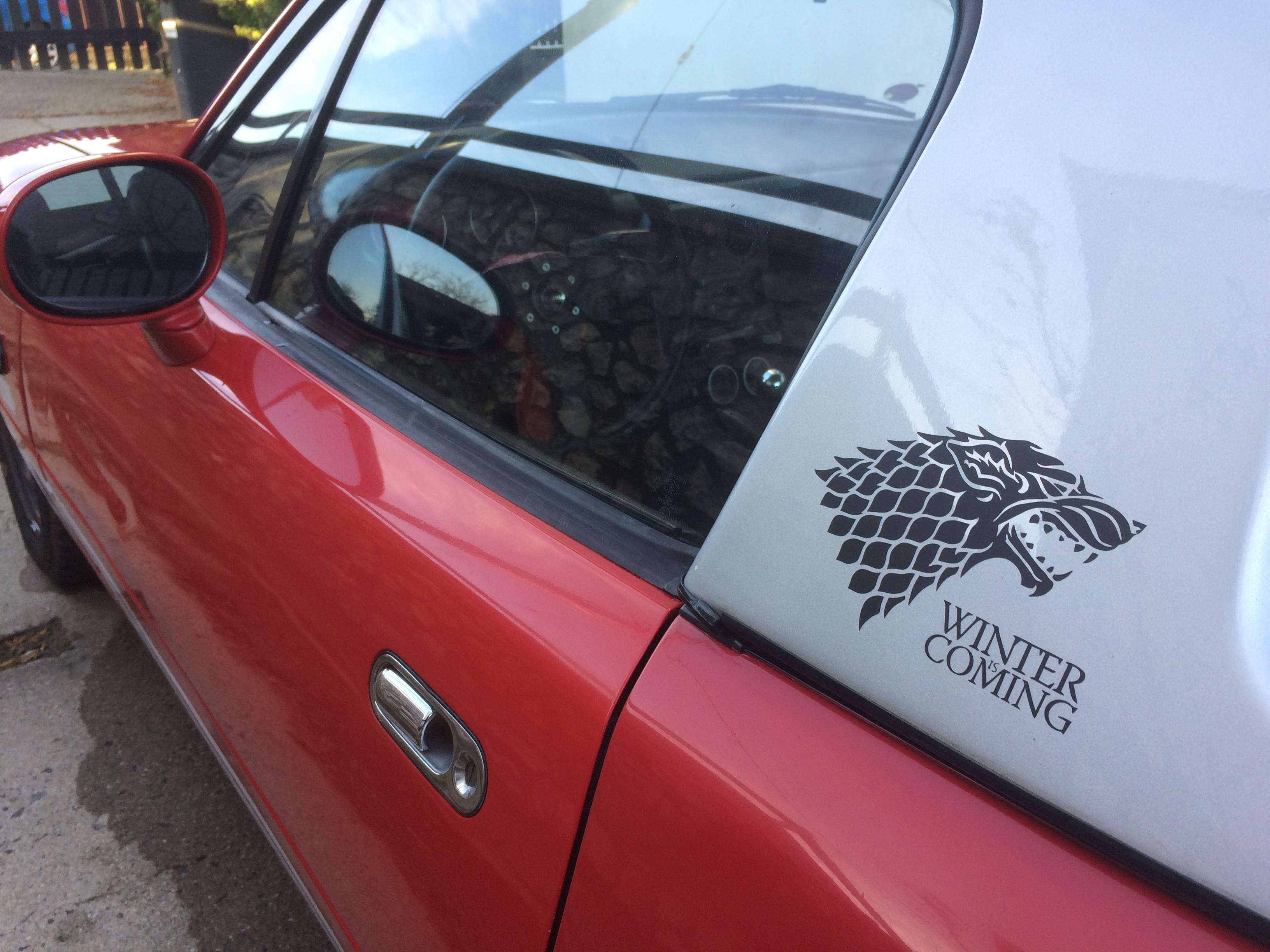

Jinak teď už je mia v zimním provozu, takže doošetřené některé místa podvozku, přezuto zas na ty ošklivý plecháče a pořídil jsem jí hardtop sice stříbrnej ale je to docela v pohodě.
Teď už jen proklouzat bokem zimu nasadit BCčka a vyrazit na první trackday :-)

palec hore za GoT nalepku :-D

Jakej průměr má ten volant?

Jinak volant je originál momo co dávala mazda do roku 93 tuším, takže je stejně velkej jako ten s pytlem myslím 365mm.

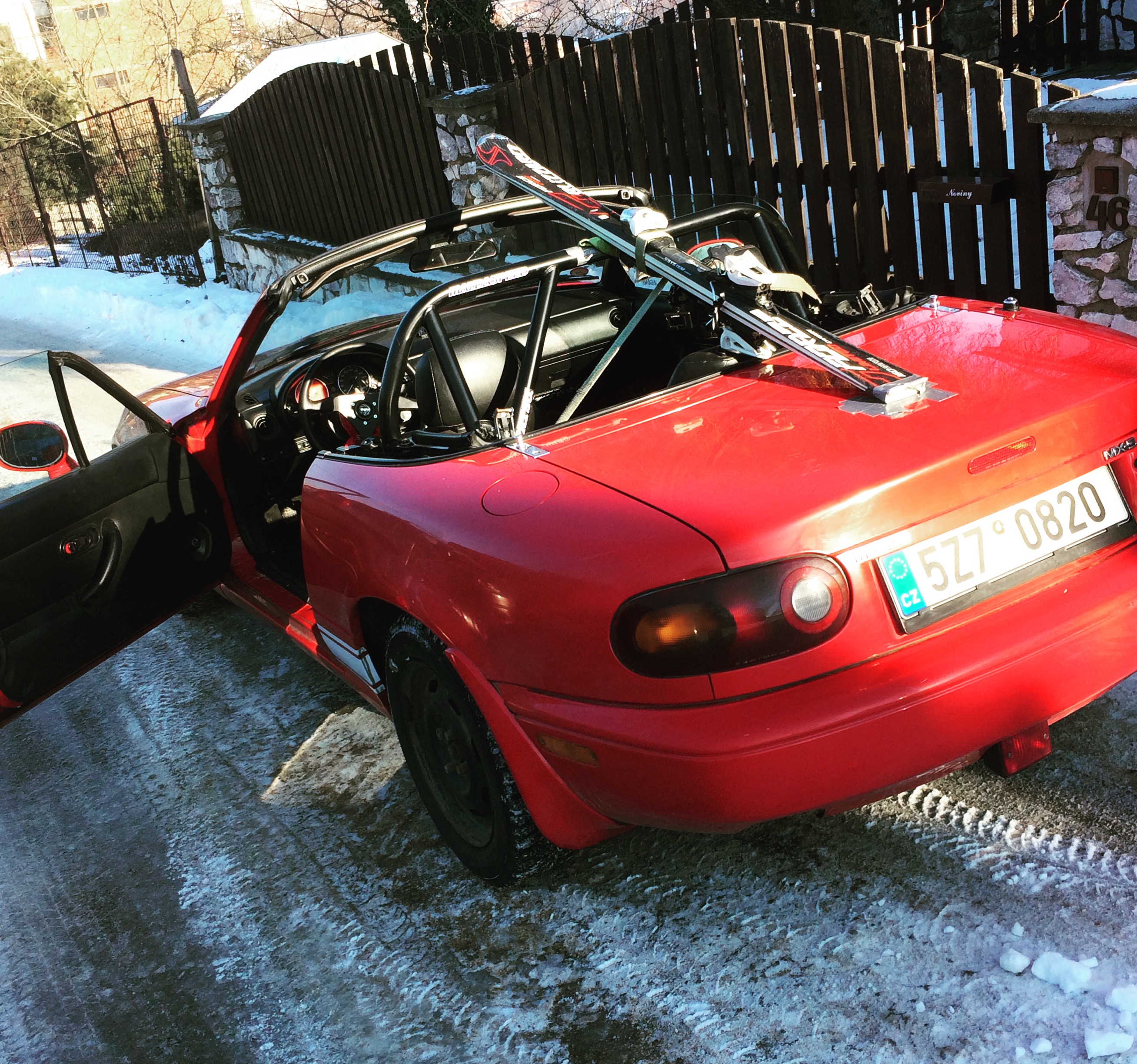

Dneska jsem si zajel s miatou na svah :D další využití rámu :lol:

Příspěvekod Renee » 23 led 2017, 08:43
... na kufru to máš přilepené páskou? :D
