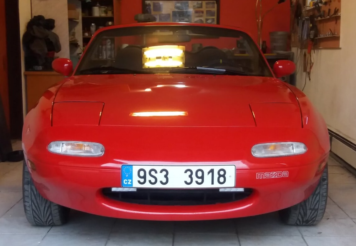

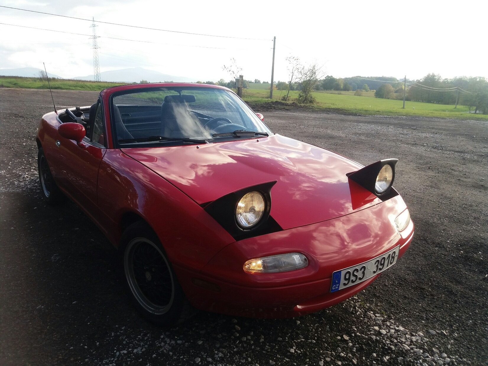

Nazdar, už to tady delší dobu pročítám a tak se taky pochlubím:
Je v její nejpřirozenější barvě a svým původním určením pro americký trh se tak jedná o nejmiatovitější Miatu :D Teda už nemá short nose crank což mě ale nemrzí. Rok výroby je 1991, má 115 koníků, 135 ooo mil, z ameriky se přestěhovala do německa, pak ke kolínu - už tady v galerii je, a ke mě do Ostravy.
S autem jsem něco najezdil a je to fakt sranda :) Protože jsem ale technicky zaměřený budu psát spíše o tom co je na autě třeba udělat a co jsem udělal.

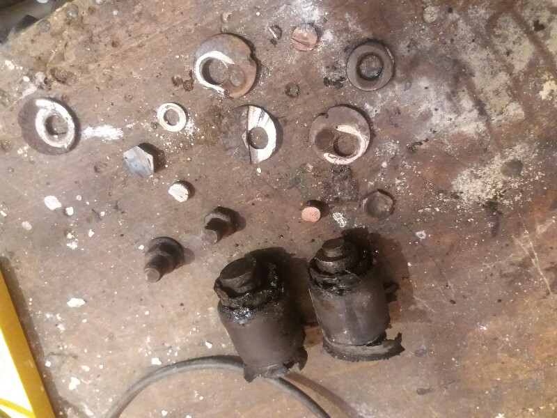

Protože jsem chtěl dát auto na geometrii rozhodl jsem se rozhýbat šrouby geometrie. Podotýkám ze předchozí majitel mi tvrdil že auto na geometrii bylo, když jsem se pak sháněl po protokolu nemohl ho najit. No vpředu jsem dokázal pohnout jedním. Zbytek jse beznadějně zarezlý v silentblocích...

Přihoď prosím fotku, jak vypadají ty tvoje zarezlý excentry. Taky mě čeká rozhejbávání, tak bych chtěl referenci, jestli se mam těšit nebo nemam.

Ahoj, vypadají normálně, okem jsem to nepoznal spodek byl stříkaný v minulosti černým svinstvem a pokryl i ty šrouby. Myslel jsem že je normálka povolím a jeden šroub se mi zlomil už při povolování matice a i ten který jsem povolil a jde s ním pootočit nejde vymlátit ven jak je zarezlý v silentbloku. Objednal jsem si 8 šroubů od Skidnation a přední čtyři silentbloky jsem koupil v druhovýrobě za cca 200,-kus (SIDEM za 120,- vyprodaný :( ) při té ceně to uřežu a vyměním ale vzadu jsou ty silentbloky už o dost dražší tak to budu muset udělat nějak nedestrutivněji... penetrák, zahřívat, kladivo..
Ono se doproučuje geometrické šrouby jednou ročně rozebrat a namazat vazelínou, asi to není blbá rada :D

Zkoušel jsem ještě šrouby prolívat, poklepat, ohřát doruda, ale bylo to zbytečný, nedokázal jsem ze dvou ani povolit matice.
Uřezal jsem tedy flexou šroubům hlavy a matice a jak spoj povolil dalo se dostat plátkovou pilkou na šroub a ten uřezat zároveň se silentblokem. Docela jebačka, ale silentbloky pak už jdou přelisovat OK. Teď se chystám na zadek, snad to tam nebude stejná pakárna.
