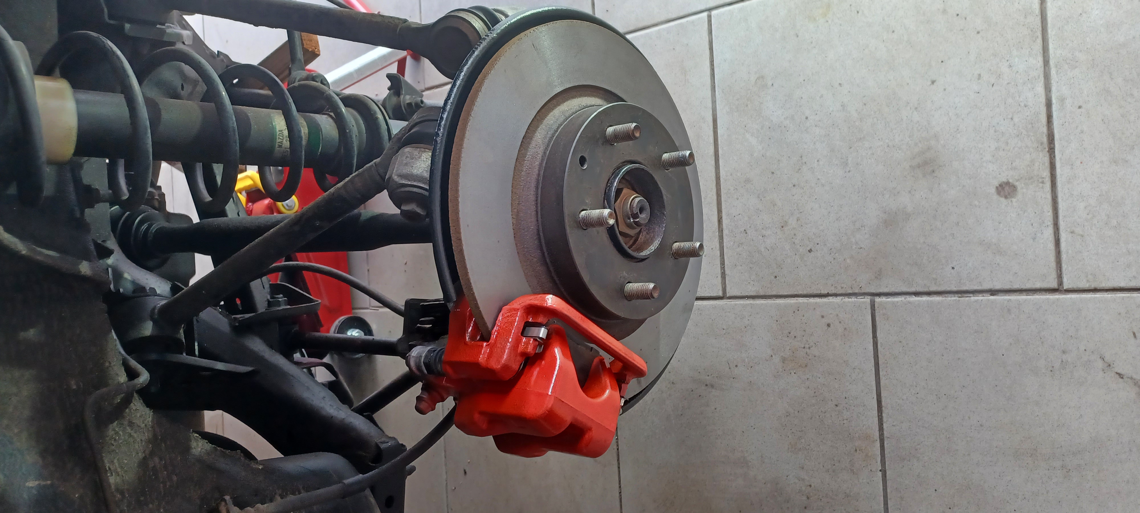

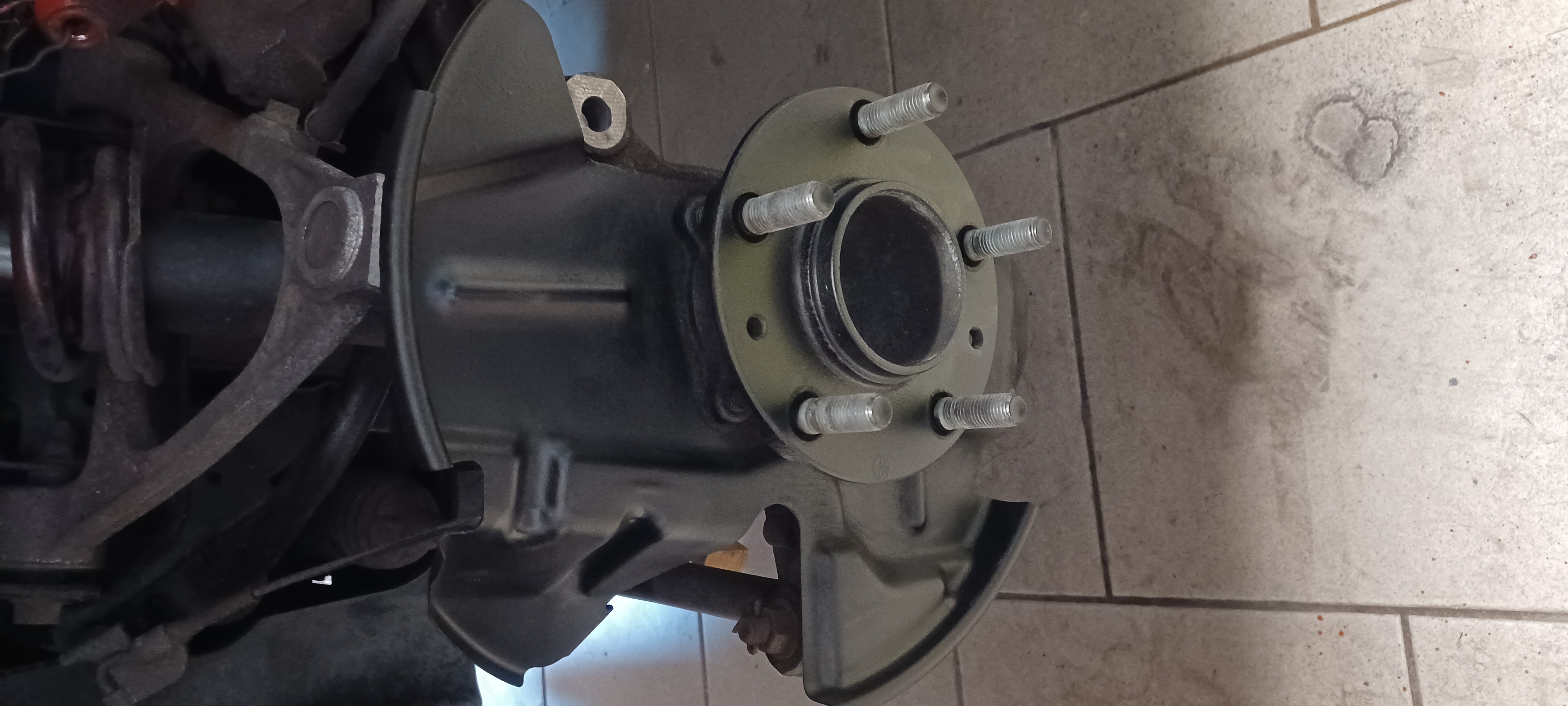

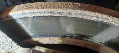

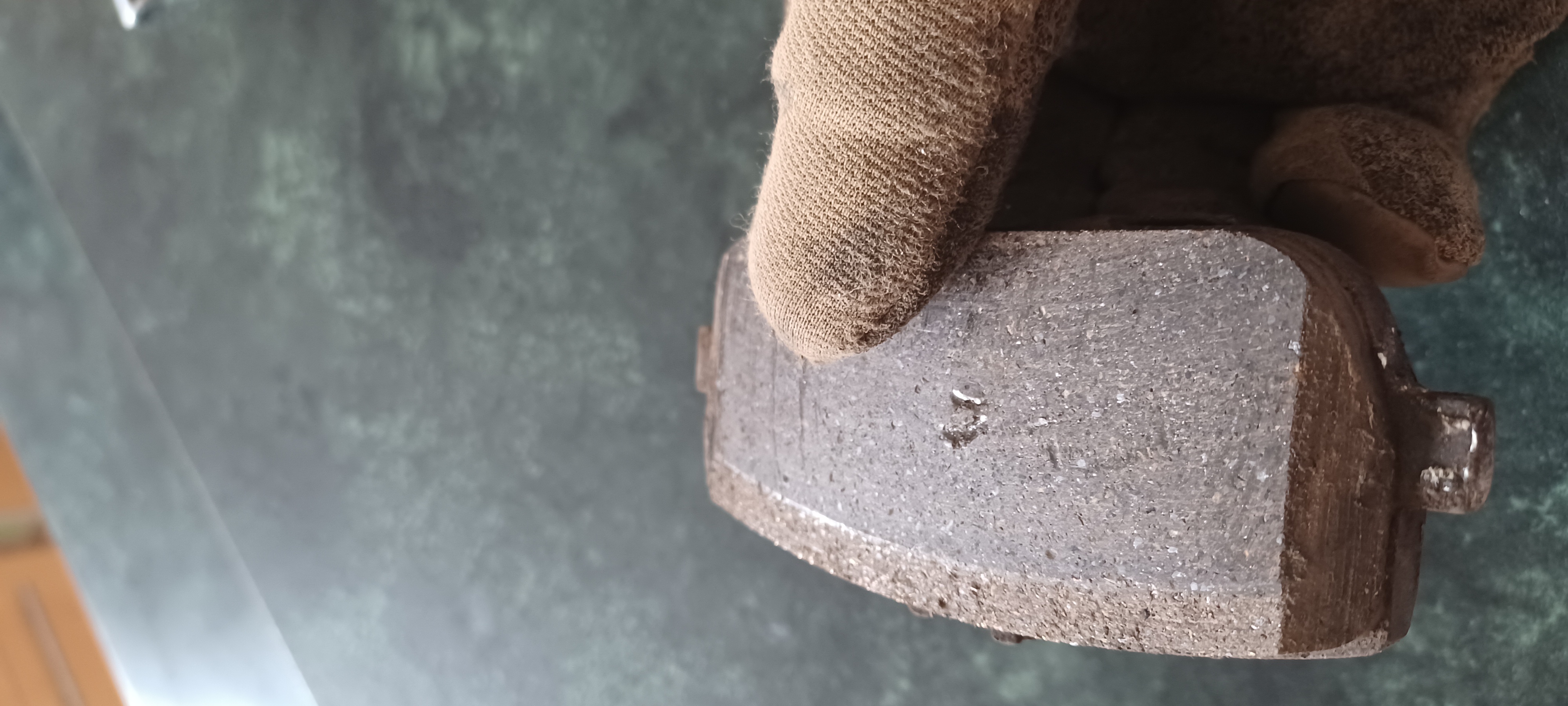

Aktuálně po repasi zadních brzd.
Sundat kolo, to je základ :)
Povolit třmen a vysunout ho, zjistit že pístky fungují (syn šlápnul)
Destičky vysunout ve vodících plíškách (ofouknout kompresorem tak, až si ji vyrazim z ruky do kamení)

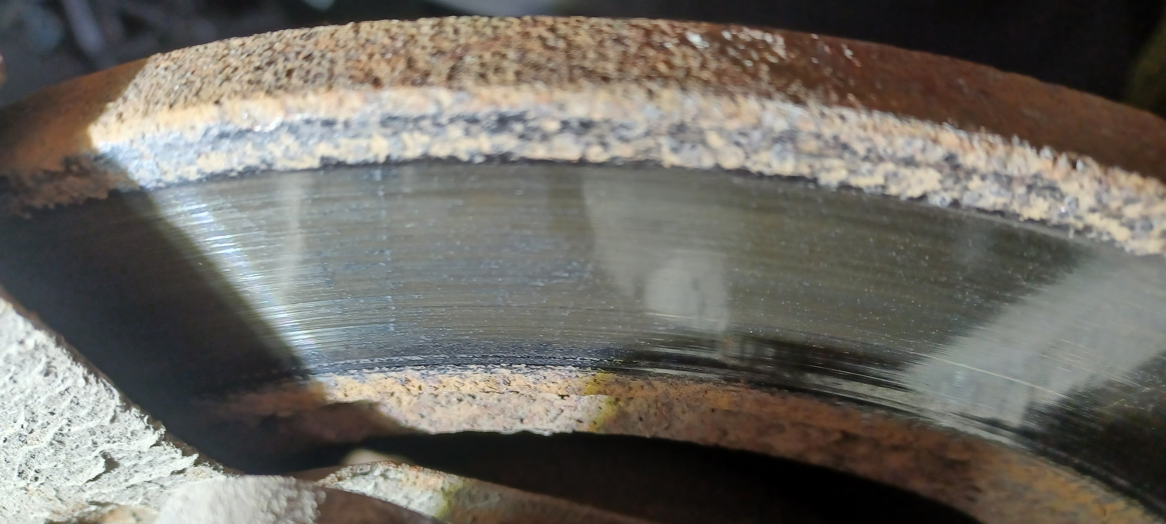

Zjistit, že jsou na vnitřku sjetý blbě od orezlého kotouče
Srovnat desky a nechat stočit kotouče. Nový mají 10mm, min je 8mm. Po stočení mají 9mm
Rozhodnout se že nabarvim třmeny, když už čekám na stočení kotoučů
Vyčistím vodící šrouby + i díry v uchycení + nová vazelina i když chodily lehce..
Zjistit, že na zasunutí pístků potřebuji přípravek
Vše sesadit, a otestovat
Paráda !! Povedlo se eliminovat jeden z hlavních pazvuků co jsem identifikoval že jde od kol
Brzdy si sedly po 15 km perfekně. I když brzdný účinek je asi stejný :)
Tak a jde se na předek..
Finále
Orezlá hrana kotouče, produkovala hluk, který ted není..
Deska po pádu na šutry, ale je na ní vidět to okrajové ošoupání od rzi

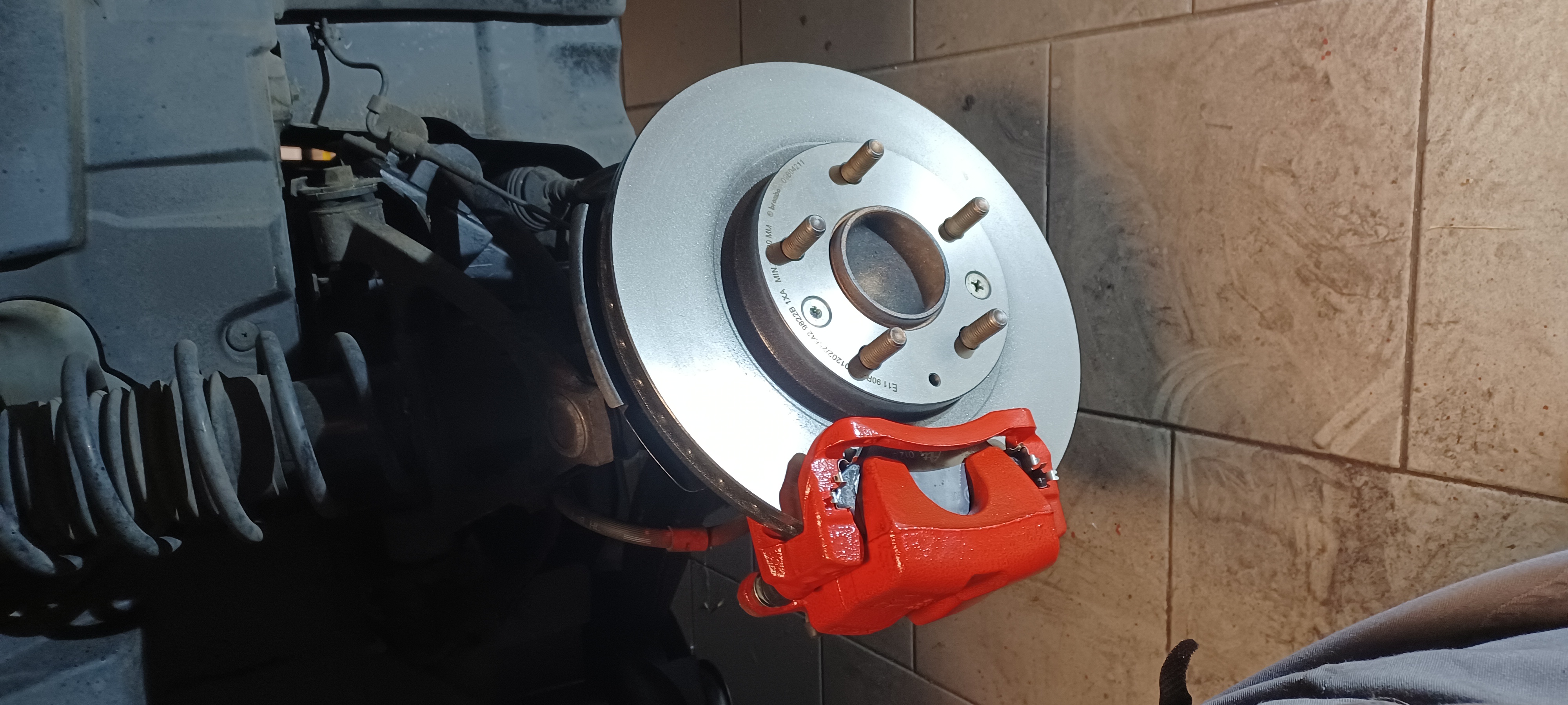

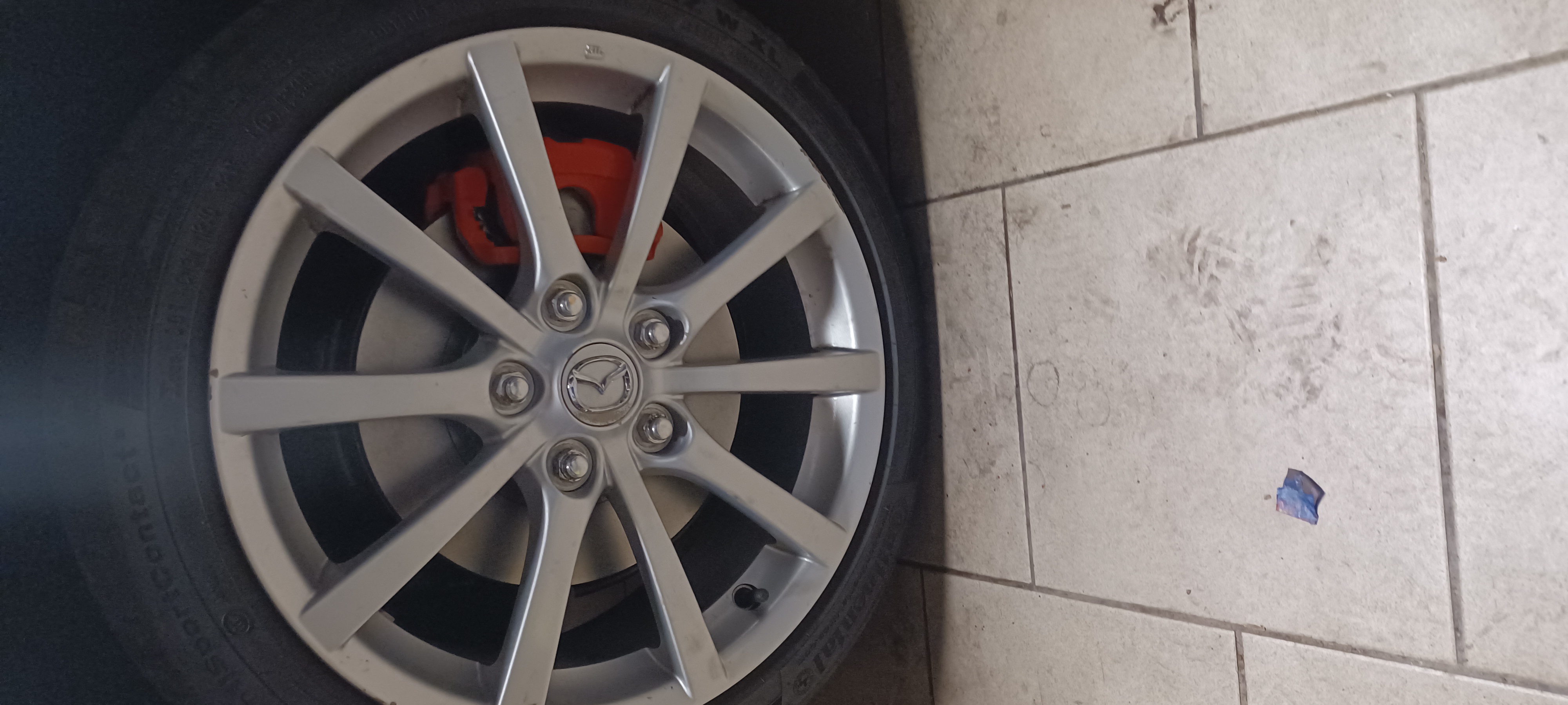

Komplet repas předních brzd.
Nasazeny kotouče a desky Brembo.
Vodící šrouby nové Quick brake.
Nabarveny třmeny a vyčištěny vodící díry pro šrouby.
Vše sedlo perfektně.
Foto mi dělá radost..
Sada šroubů, prachovek + vazelina
Desky
Kotouče
Finále

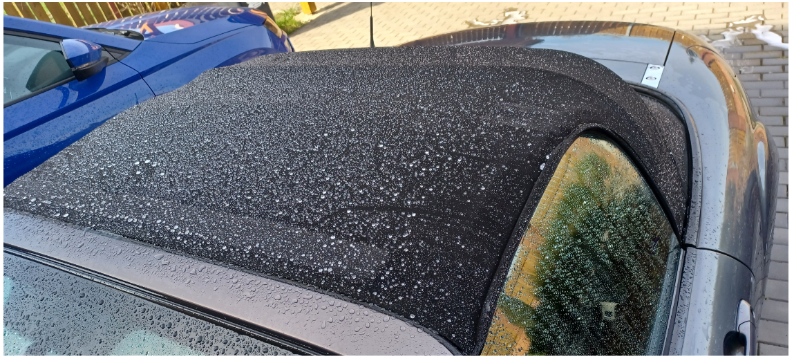

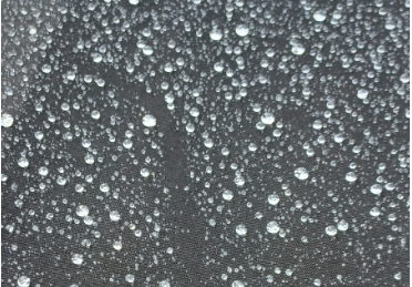

Střecha vyčištěna, umytá (jemně kartáčkem) následně vyluxována.
Další postup byl aplikovat impregnaci.
Zvolil jsem :
https://www.nanoprotech.cz/sprej/inprod ... ucts_400ml
Jemně nastříkat, nechat trochu vcucnout a ťupat houbičkou.
2x to opakovat..a nechat zaschnout.
A přesně takto si představuji dobře ošetřenou střechu.

Příspěvekod ReVolte » 22 dub 2022, 10:22
Hezký, že se tak staráš, měl jsem skoro tu samou Mazdičku! Brzdy a vše kolem bylo vždycky shnilé, tak teď už nejezdit ven když prší :D
Ohledně impregnace. Tohle postříkání hadicí po naimpregnování je vždycky paráda, ale pravý test je až když po pár týdnech bude hojně pršet, pak uvidíš jestli střecha drží ;)

Příspěvekod Kojot » 25 dub 2022, 09:17
Ale to já jezdim když prší. :D Jen pak nemá cenu sundavat střechu. :D :D
od koupě jen mrzlo a když pršelo tak skrz střechu neteklo. Ted jsem ji jen umyl a dal ji to nejlepší co si myslim, že má dostat. I jako otestování atd.
Auto jsem komplet myl a střecha je jen pro ukázku jak to po impregnaci vypadá. U toho nanoprotech je i pěkný to, že se na tom nechytá špína. A i když, tak jde umýt..
Mám to ozkoušený z bot a zbraní..

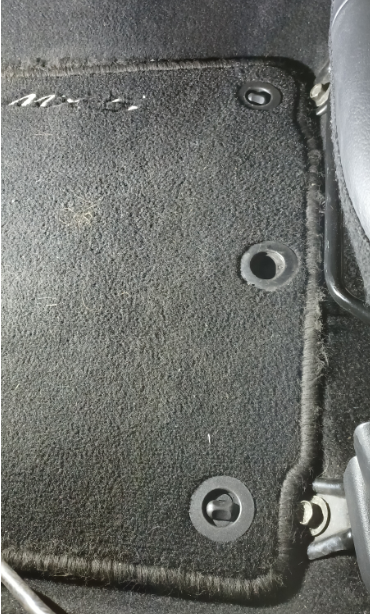

Zatím poslední oprava. nové uchycení koberečku u řidiče.
Nové dva držáky (původní je vyrvaný) Za pár kaček a 15 min práce.
https://www.auto-doplnky.com/fixator-uk ... lny-p16796
A Asi i přes to ještě podlepim suchým zipem.. :)

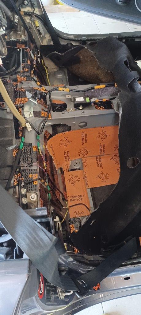

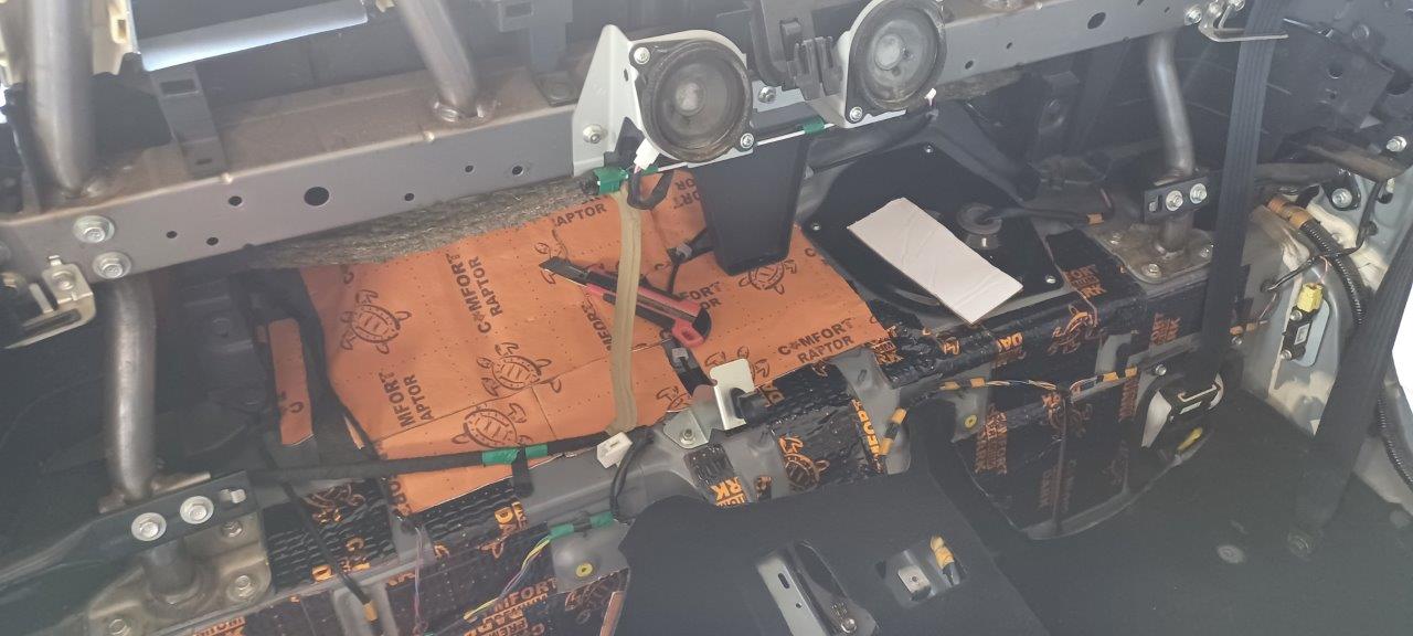

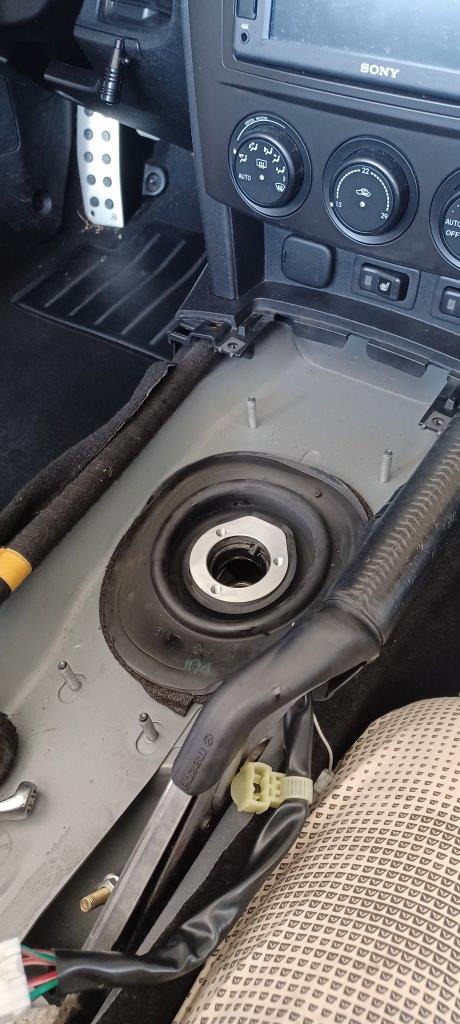

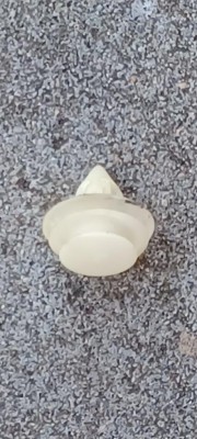

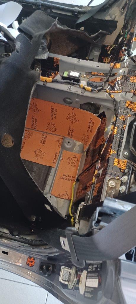

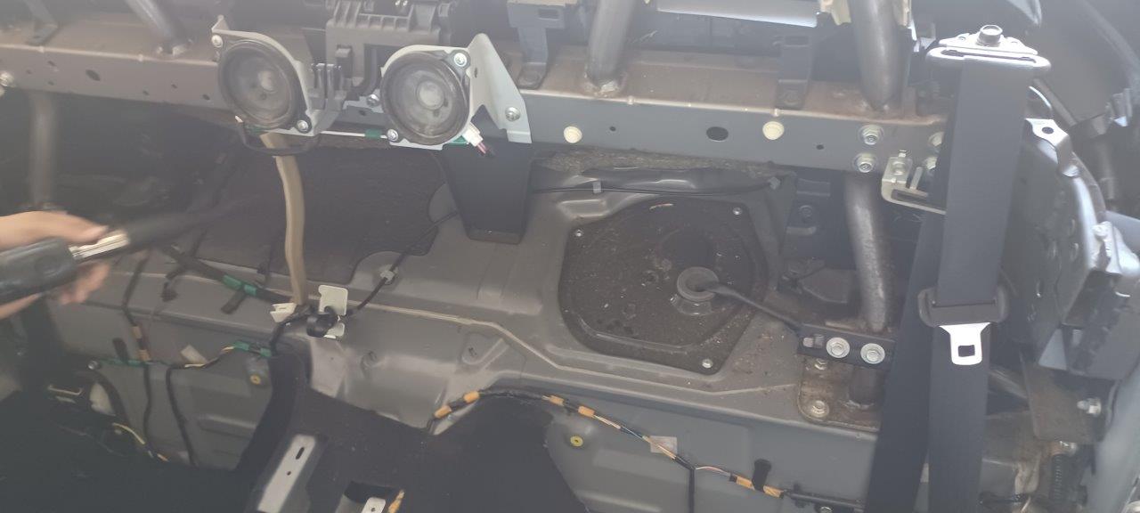

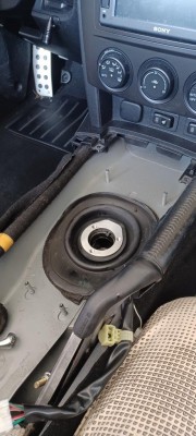

Tak o víkendu bylo úmorné vedro, že jsem se v neděli dal do výměny oleje v turetu. (Okolo řadičky)
Videa ukazují práci okolo 2 hodin. Já to vzal i s odhlučněním a bylo z toho hodin devět. Ale to jen proto, že jsem přišel na ulomené špunty na plastu za sedačkou.
A fakt jsem je neměl. :)
Tímto děkuji Markovi Bártovi za poskytnutí špuntíků.
Odhlučnění je ted tak jak to bylo možné dvěma vrstvami od A-hifi. A při zatažené střeše je úroveň hluku snesitelnější.
Olej v turetu odsáto cca 2dcl dolito to samé.
Řazení 1-3 jde o chlup lehčeji. Kvalty padají hladce. 4 -5 stejné. Tuhé, mechanické.

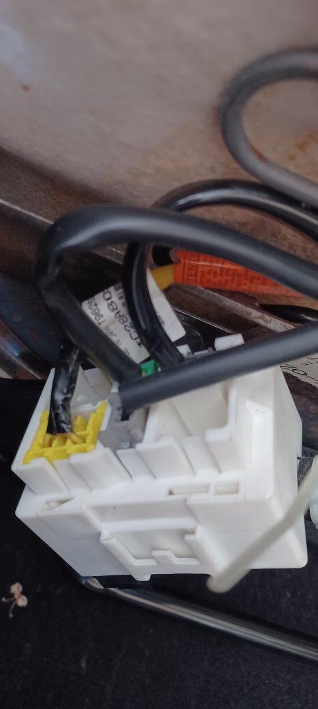

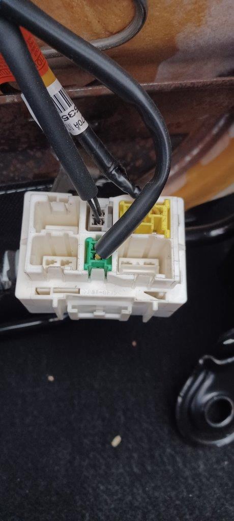

Naštěstí jsem si i vyfotil konektory u sedaček, jen se divím že na spolujezdcově sedačce je jeden navíc. Nevíte proč tady je a u řidiče ne?
Předpokládám výhřev spodku, výhřev zad, boční airbag. A ten čtvrtý?
Viz foto
