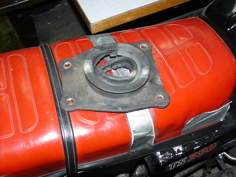

ještě se zeptám kde se dá koupit
tenhle kroužek s těsněním?
a tohle těsnění?

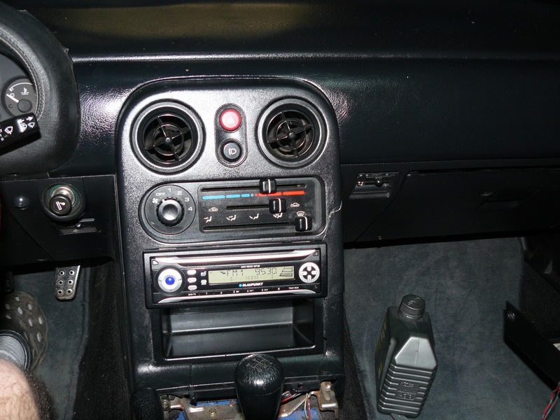

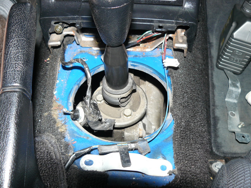

a jak se dá vyndat tenhle rámeček? mám ho popraskanej tak ho chci nechat svařit
Příspěvekod birda » 10 úno 2013, 03:00
čau, ty těsnění ma IL, ten rámeček vyndáš tak, že musíš vytáhnout ty dva výdechy topení (mě se osvědčila metoda protáhnout drát a pak zatáhnout, dá se ale i tenkym šroubováčkem odcvaknout ty dvě plechový packy co jsou vevnitř, kdyžtak to i nafotim protože to mam momentálně vykuchaný) a za nima jsou v každym výdechu nahoře jeden křížovej, pak už je ta konzola nacvaknutá jenom na dvou plechovejch packách po stranách a jednim křížovym dole vlevo.

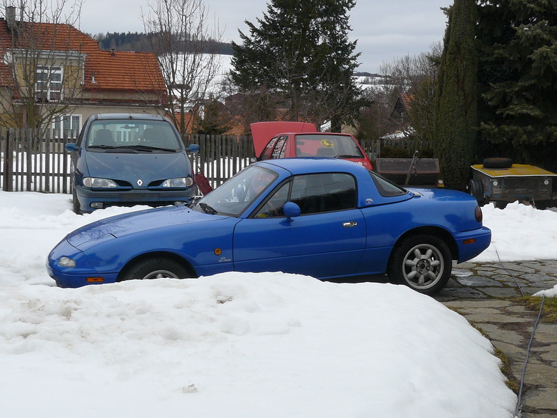

Příspěvekod hroche » 03 bře 2013, 08:55
tak včera proběhly práce na miatě:

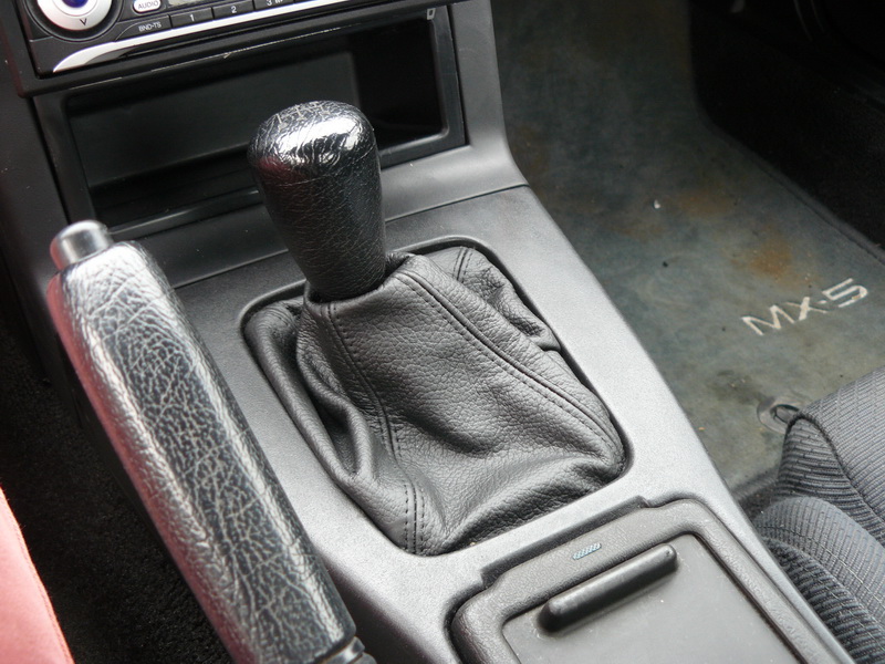

1) výměna těsnění kolem řadící páky jak malé tak i to velké
2) dále jsem dal nové těsnění víka ventilů, původně jsem chctěl vyměnit i gufera na vačce klice a těsnící kroužek na snímači polohy ale rozhodl jsem se to udělat při jednom s výměnou vodní pumpy díly jsou jen pumpa je potřeba koupit
3) instalace nové mažety kolem řadící páky asi ale bude pořeba to poupravit není to stále ono

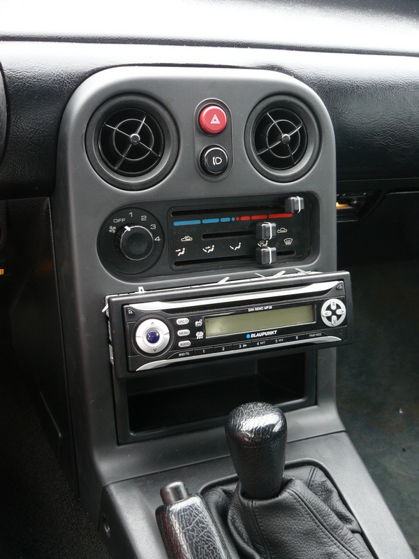

4) instalace fungl nové ronzole kolem rádia a ovládání ventilace
díly jsem koupil na ILu dobrej obchod překvapila mě rychlost s jakou vyřídili objednávku. v neděli večer objednáno a v pondělí dopoledne mi přišel mail že balík byl předán dpdčku a mažetu jsem si nechal ušít
a v noci ze včerejška na dnešek proběhlo plašení lišek a králíků v okolních kopcích a lesích. s tim autem je opravdu radost jezdit.
Příspěvekod hroche » 03 bře 2013, 14:24
pár fotek ze dneška po očistě
