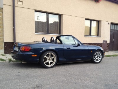

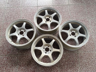

Dostal jsem se k nabídce na tyto kované SSR type-c kola. Musel bych si je opravit, mají oskrkane limce, ale aspon bych je hodil do jiné barvy. Přemýšlel jsem o leštěném límci a titanové paprsky. Druhá varianta hodne lehce zlatave paprsky. Nebo celé titanové. Co Myslíte?
Akorát teda ty SSRa jsou ET 42(16x7). Nejradsi bych pod ně hodil 5-10mm podložky. Myslíte, že je potřeba dávat delší štefty i při 5mm? Stavájící kola mají ET 35, ale co jsem se díval, tak originál mx-5 má ET40? Když se na to podívám, je to dost utopené

pokud to opravdu jsou originalni SSR type C, tak je ber vsema deseti jestli jsou za dobrej peniz. Jinak osobne bych podlozky nedaval. Rozhodi ti chovani napravy. Navic vymena steftu neni zadna sranda. Docela s tim mel problemy snad fella nebo kdo...

Tak pokud je použití podložek jenom pro jemný doladění ET na původní hodnotu, tak budiž. Ale zalezlý to bude pořád. Na lícování s lemem je potřeba tak ET15 a to bych podložkou nedělal. :D Lepší je vybrat ideální rozměr. Ale v tomhle případě, kdy je ET skoro shodný s původním a jde o kola, co stojí za hřích, bych je jenom nasadil a jezdil do aleluja.

právěže vím co to jsou za kola, jinak bych podložky ani neřešil. Původní 15ctky jsou v ET35 a vcelku s tím nemám problém. Myslím si že těch 10mm by bylo optimálních.
George: Myslím, že jo. Že to je Breker podle webu. Víš o těch kolech něco? Ohledně ceny se sním dalo dohodnout a dokonce mi za smešnou zalohu jedno kolo pujcil na vyzkousení.
Hlavně si stejně myslím, že ty type-c 16x7 s ET 30 se nikde neobjevi.. I kdyz na neverparts.com maji slevu 20% na nove. Ono i ty podlozky a stefty neco stoji :) Ale tady me zase láka, že si je hodím do laku podle sebe.

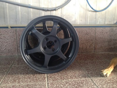

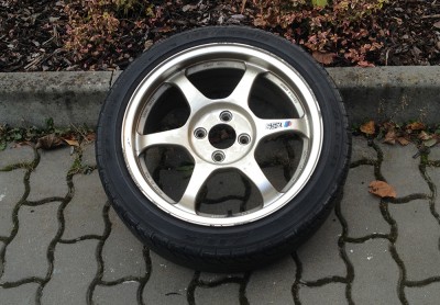

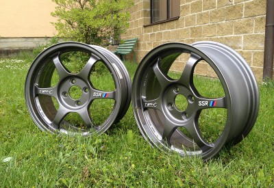

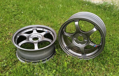

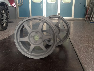

Příspěvekod Bingi » 04 čer 2014, 13:40
právě jsem si přívezl z lakovny zrenovovane SSRa. Velka radost :)
puvodni stav
nejaké to broušení
základ
po plnici
a vysledek :)

vau, som na ne zvedavy nazivo.. ;) kedy pojdeme na javorinu?? :D
