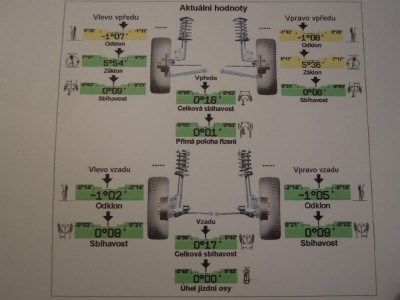

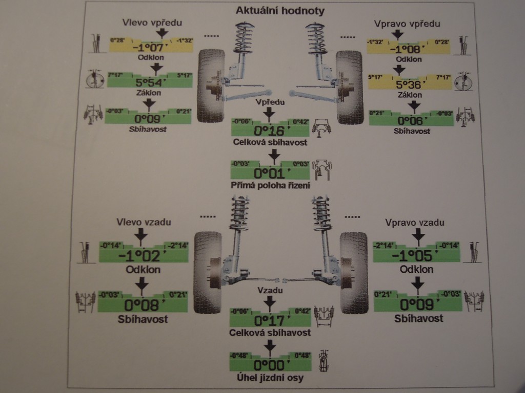

Tak opět maličký progress... Hotova geometrie, byl to trochu porod, protože to není jako nastavovat geo na koncernu a mechanik z toho nadšenej nebyl, nakonec jsme dali dohromady nějaké rozumné hodnoty. Pojezdím a uvidím co s tím, zřejmě trochu zvednu přední odklony...
Geometrie

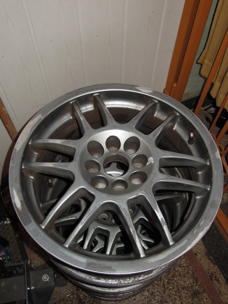

Dál dorazila kola pro příští sezonu. Jde o OZ Racing F1 a OZ Superturismo jsou v tuhle chvíli na prodej.
F1

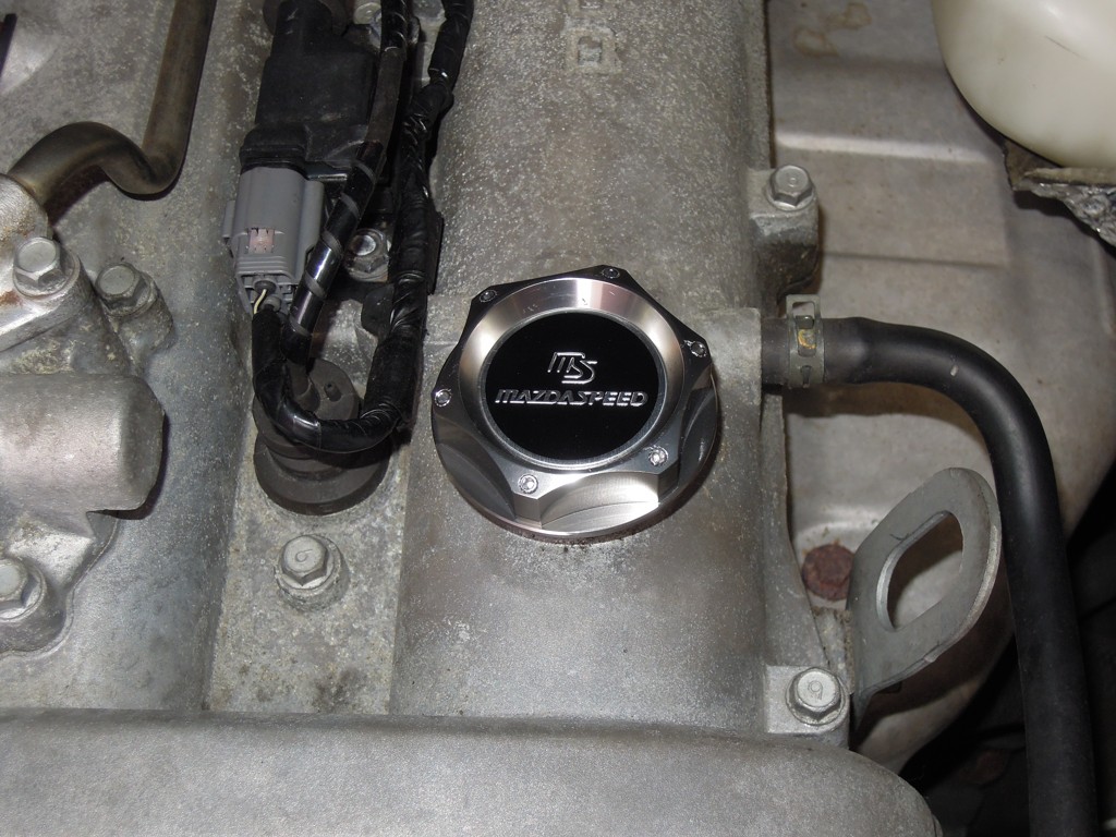

No a nakonec jsem si dovolil takovou čápovinku, proti plastové serii to váhový přínos nebude, ale když musíš :D.
víčko

"....... OZ Superturismo jsou v tuhle chvíli na prodej."
Jsou to asi 16tky, že?
Bohužel moc velký .....

buteo: JJ Superturisma i F1 jsou 16"

Co se týče kol tak ještě bude jiná barva, shodou náhod někdo jezdí tenhle typ kol v mojí budoucí barvě na stejně barevném autě :D. Fakt náhoda...
