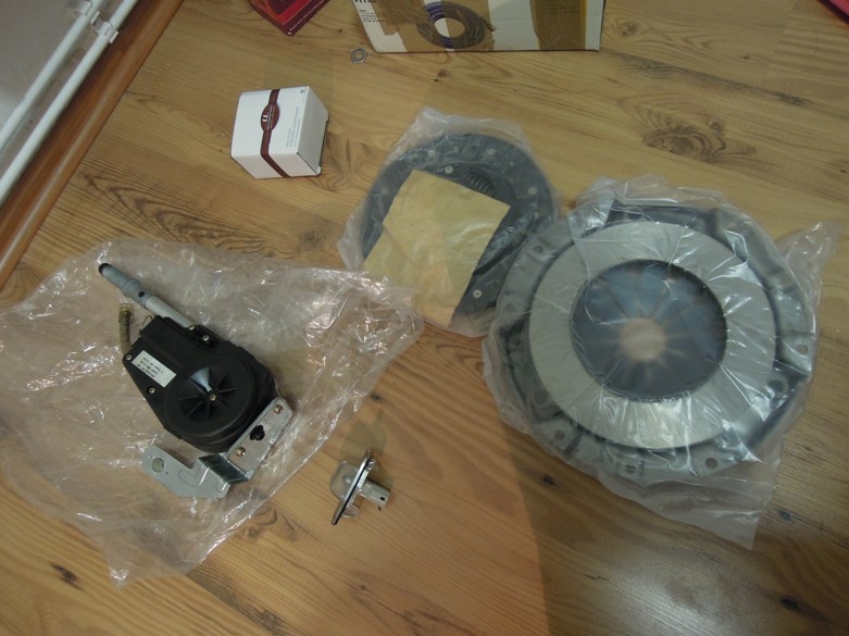

Příspěvekod Dejvid » 01 úno 2015, 23:33

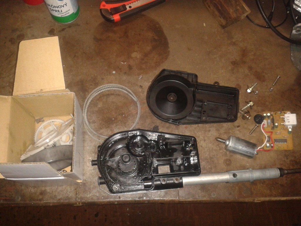

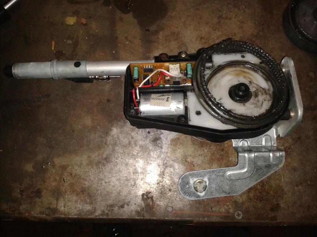

Včera jsem u m8rinka vyzvednul nosníky, spojku, anténu a osvětlení SPZ. Čímžto mu děkuju za sehnání dílů. Dneska jsem se pln očekávání dal do výměny antény, oproti té původní sice vyjela, byť za doprovodu divného rachotu a jenom do poloviny. Dal jsem se do rozebrání původní antény. K mému překvapení jsem uvnitř nenašel žádný olámaný kolečka apod, ale zohýbaný prut antény, který kladl velký odpor a prostě to v převodu povolilo. Po vyčištění a srovnání prutu, aby všechny články šly tak nějak volně jsem ji chtěl dát do kupy, ale zjistil jsem, že nevim, jak v prutu ukotvit plastový pásek, co vytahuje a zatahuje anténu. No rozebral jsem i druhou, snažil se trochu porovnat prut, ikdyž tady je zničenej víc než na první, vyčistil a promazal převody a dal do kupy. No a zatim bez rachotu vyjíždí asi do 3/4, rádio hraje, takže zatim cajk. Moc ji ale nevěřim :D
Tak se chci zeptat, opravoval jste někdo anténu? Jak je to s tim páskem v prutu, dá se tam nějak ukotvit, nebo už je to takhle na vyhození?
