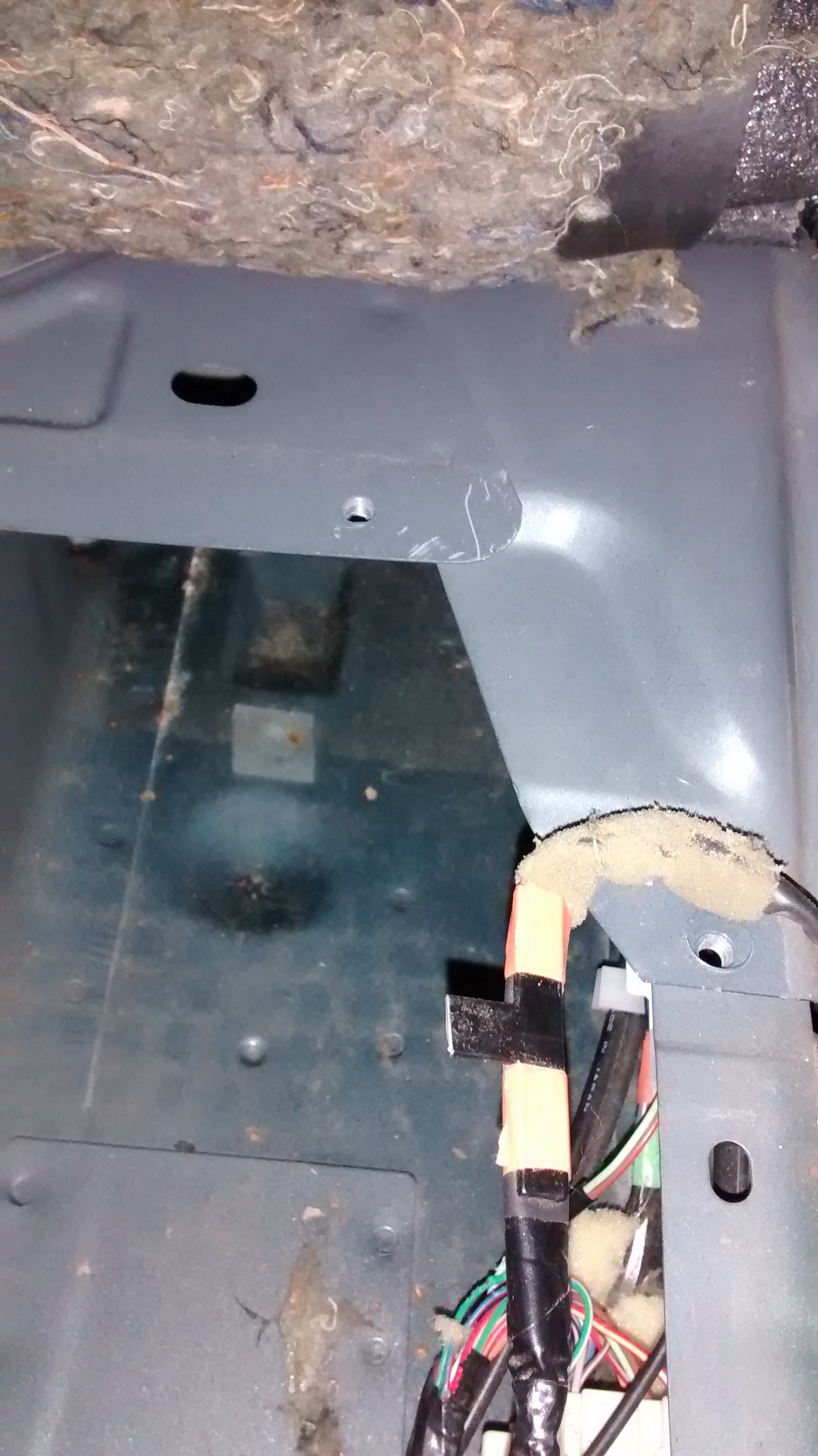

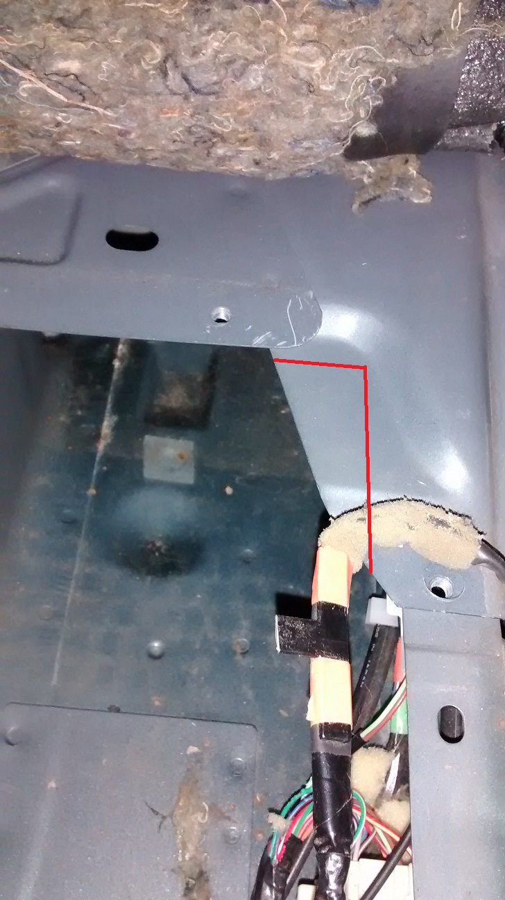

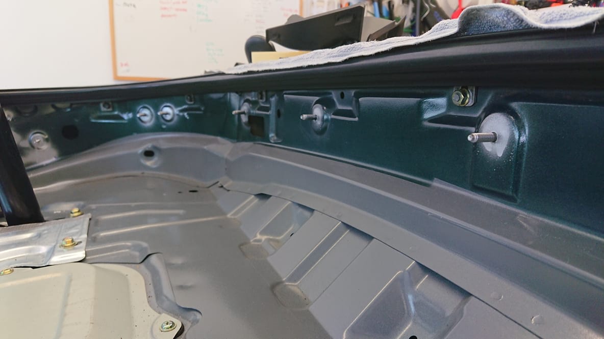

Konecne davam ten rollbar od Pavla260, ale delam to sam a zrovna jsem ted vecer skoncil na tom, ze nejak nemohu poradne odhadnout, kde vykrojit plech, aby si to sedlo. Mate radu? Davam sem fotku, klidne to do fotky prosim vyznacte treba v malovani ;) Diky!
Pardon, ze tak telegraficky, jsem tu jen na telefonu.

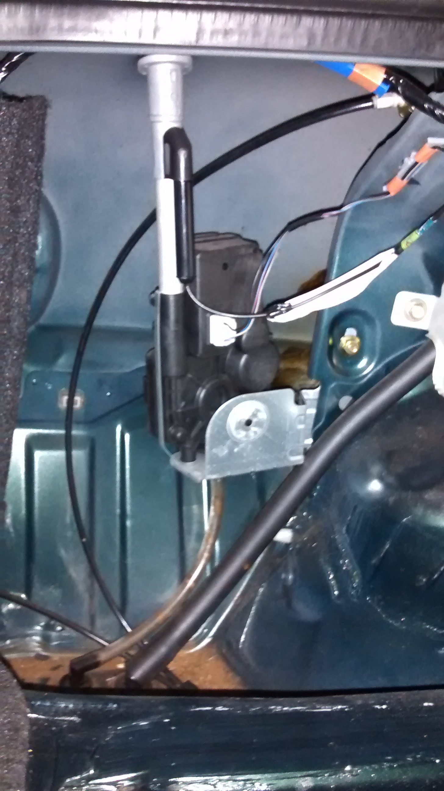

Druha vec, na kterou jsem narazil, mam poruseny jeden kabel, co vede do anteny. Pridavam fotku, dotycny kablik o kterem mluvim, ma na fotce na sobe ten bily papir. Domnivam se, ze je to koax na signal, nebo je to neco jineho? Nevite? :)

no ja som to odstrihol noznicami na plech skoro zarovno nech to nezavadzia, na oboch stranach rovnako, hore mozno trochu nizsie
Pavel ma foto v albume http://pavelmx-5.rajce.idnes.cz/Ram_od_ ... 154843.jpg
inak na druhej strane je taka prechodka cez ktoru idu kable http://pavelmx-5.rajce.idnes.cz/Ram_od_ ... 154809.jpg mne to tam nevyslo a zavadzalo to patici ramu tak aj to som musel zrezat, tam potom supni silikon alebo co jak budes mat blby pocit ze to netesni :)

Dekuji za odkazy, moc pomohlo, zkusim to tak. Rano moudrejsi vecera. Jak na to vsechno za svetla vidim, tak se s tim hybe lepe :-)

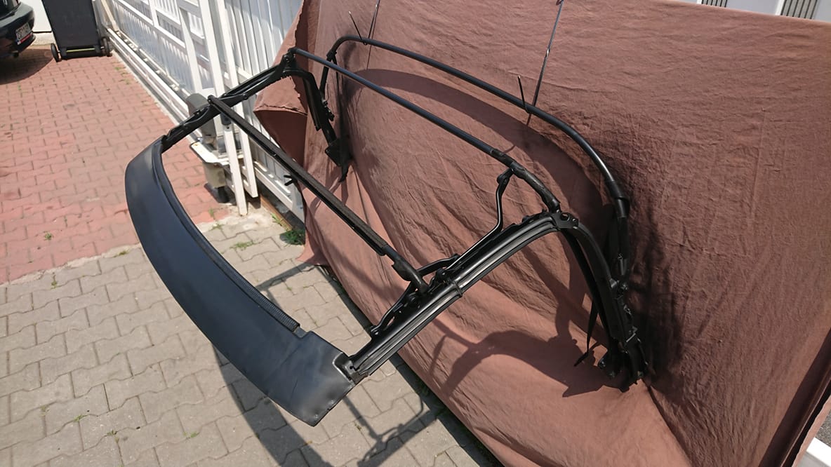

V létě 2016 byl nahozen rollbar z groupbuye zařízené Pavlem260 (ještě jednou děkuji). Šrouby rollbaru poctivě podmáznuty gumoasfaltem, střechu jsem v nově namáhaných ohybech kolem skla preventivně podlepil tenkou oděvní kůží (zatím s dobrou péčí drží skvěle - duben 2018).

2) Sezona 2019 začala nemilým zjištěním, že sice lemy střechy vypadají dobře, ale kolem skla je guma odlouplá a podtéká. Urgentní pomoc nabídl silikon a ze dne na den zakoupený HT. S trochou štěstí byl zrovna ve stejné metalíze Emerald Mica :D
