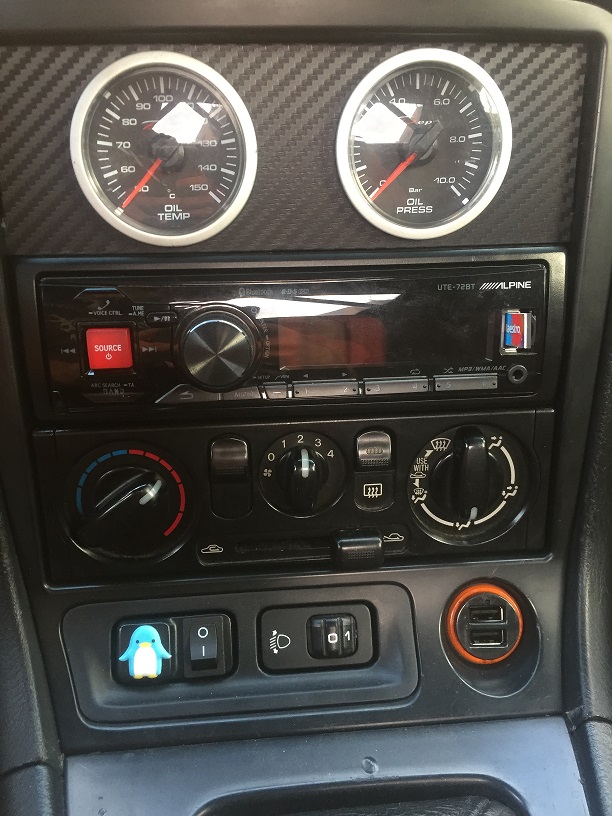

Dnes slavnostne dokonceny winter project pod nazvom: "Presun budikov z vetrakov do A stlpiku lebo je to cool, presun budikov z A stlpiku lebo je to napi**, upratanie kabelaze v stredovej konzole a zabudovanie usb nabijacky s vypinacikom"
kabelaz za autoradiom bola jeden velky mrdnik, prepojky niektore drziace na jednom vlakienku drotu, dolamane kable, hromada zbytocnosti atd. takze cele to rozsekat, vybrat, skratit kable a odstranit prebytocne konektory, upratat, presunut radio o poschodie nizsie a budiky sa nastahovali uz dufam na svoju finalnu poziciu. este mozno poriesim natocenie na vodica

Příspěvekod Skrblík » 15 dub 2017, 13:31

Příspěvekod Robo96 » 15 dub 2017, 14:55
no, funguju :) odozva na zmeny okamzita, rucicky neposkakuju na nerovnych cestach takze asi fajn, inak je to cele z plastu aj sklicka, takze nachylne na poskrabanie. jedine pidi minus pre mna osobne je trochu jasnejsie podsvietenie, chcelo by to trochu stlmit prip. to dat do oranzovej nech to ladi s tacho ale rozoberat to nebudem, musel by som roztiahnut ten strieborny ramik ktory je z kovu a uz by nevyzerali dobre po zlozeni...

já od nich právě jeden budík mám a teplota mi lítá podle otáček :roll:

Příspěvekod Robo96 » 17 dub 2017, 17:59
Mozno to mas napichnute na nevhodny zdroj napajania? Mxka ma trochu nestabilnu siet, takze aj to dost ovplyvnuje tie budiky. Ked som ich mal na stlpiku, mal som ich napojene na 12v/ign/gnd/svetlo z gauge clusteru lebo to bolo najblizsie a po zapnuti svetiel rucicky mierne poklesli (nie moc, na tlaku to robilo mozno 0.2-0.4bar a na teplote nejake 2-4 stupne). Teraz tom mam na kabloch co idu do autoradia a tam je to stabilne, ale podla otacok mi nechodili ani pred tym, ani teraz. Takze skus pozriet na aku kabelaz to mas napojene a skusit to dat inam (napr. iso redukcia k aftermarket radiu ma na jednom konektore vsetky 4 vodice, ktore potrebujes na napajanie -ign/battery+/-/svetlo)

Příspěvekod Skrblík » 22 dub 2017, 11:34
mám to taky napojené na rádio, myslel jsem si, že mám špatnou kostru, tak jsem jí z tunelu dal do motoráku a žádná změna, není možný že mám špatné čidlo?
