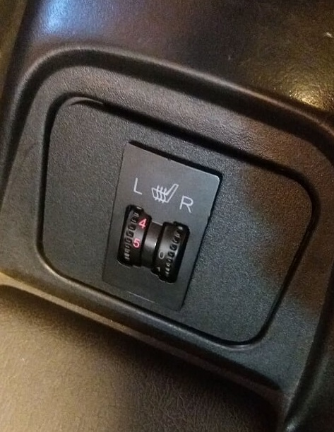

Ještě se pochlubím umístěním ovládání výhřevu, akorát jsou takhle prohozené písmenka L a R a desně me to sere :x
