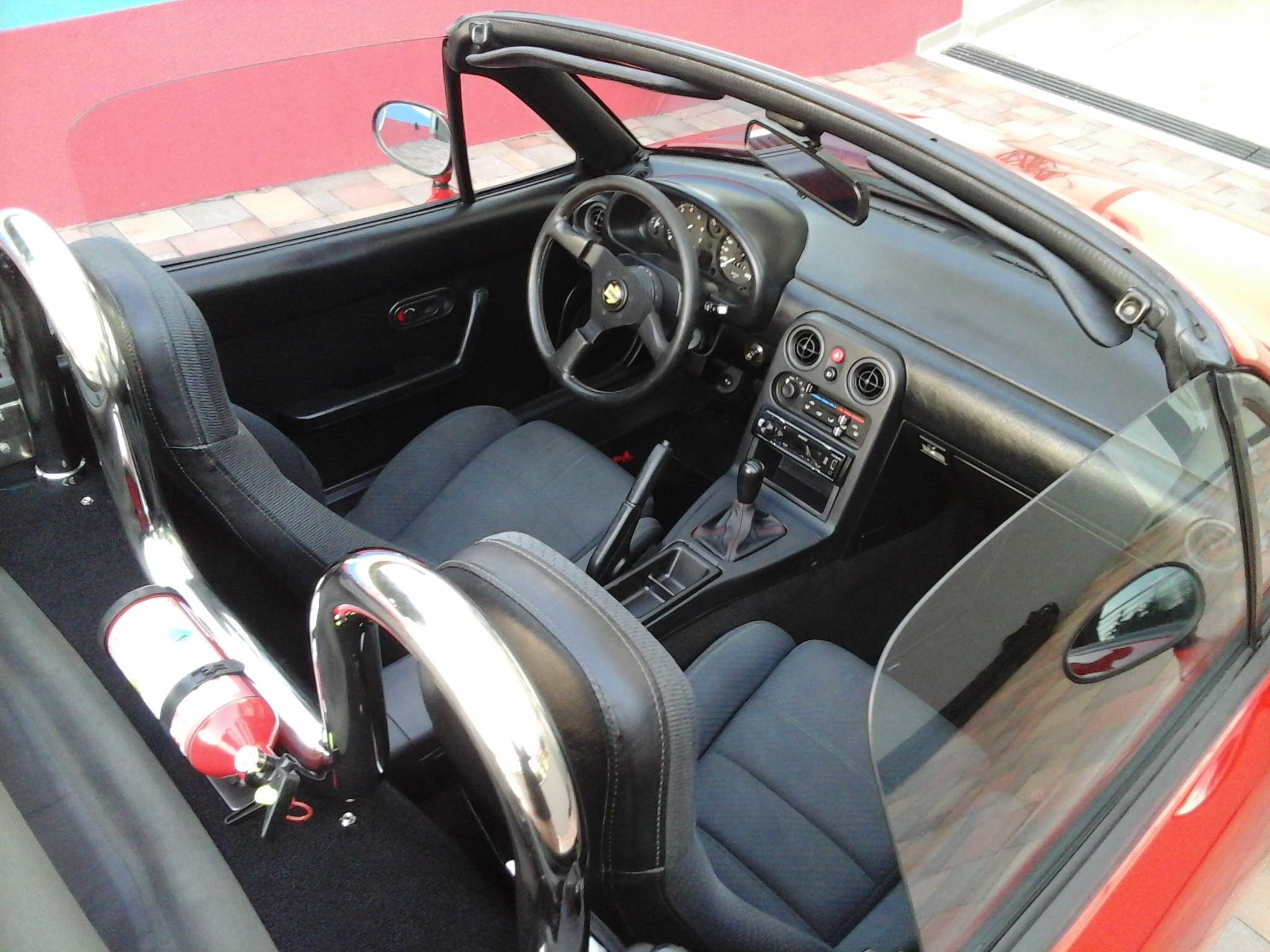

Keďže som stále nezohnal dôstojný volant, nainštaloval som aspon dočasne fake OMP z Pasea, konečne si tam dokážem sadnúť :lol:

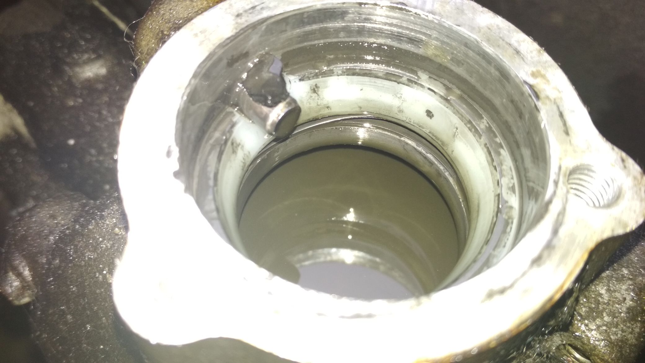

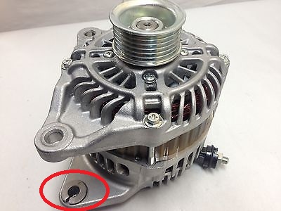

Objednal som drobnosti ako oleje do motora, prevodovky a diffu, filtre, remene, sviečky. Medzi časom sa z motora začali ozývať čudné zvuky, myslel som, že mám povolenú remenicu na alternátore. Dnes som sa teda pustil do výmeny remeňov a zistil som, že problém nie je v remenici, ale v úplne voľlnom dolnom uchytení altíka.
Predpokladám správne, že za plávajúcou podložkou, alebo ako to nazvať, má byť ešte matica? V podložke sú nejaké náznaky závitu, ale nezdá sa mi, že by ten závit bol strhnutý. Za podložkou žiadna matica nebola.

Příspěvekod Fernie » 13 kvě 2018, 09:55
Kastlík pod rádio umím vytisknout, už to mám i vyzkoušené.
Edit: Jo, spodek altíku má mít šroub i matici, matně tuším, že je to M10

Příspěvekod Mato » 17 kvě 2018, 12:37
Dík, píšem SZ ;)

Nebojíš sa, že ti uletí hasičák? Z plastových obíjmok mám strach.
