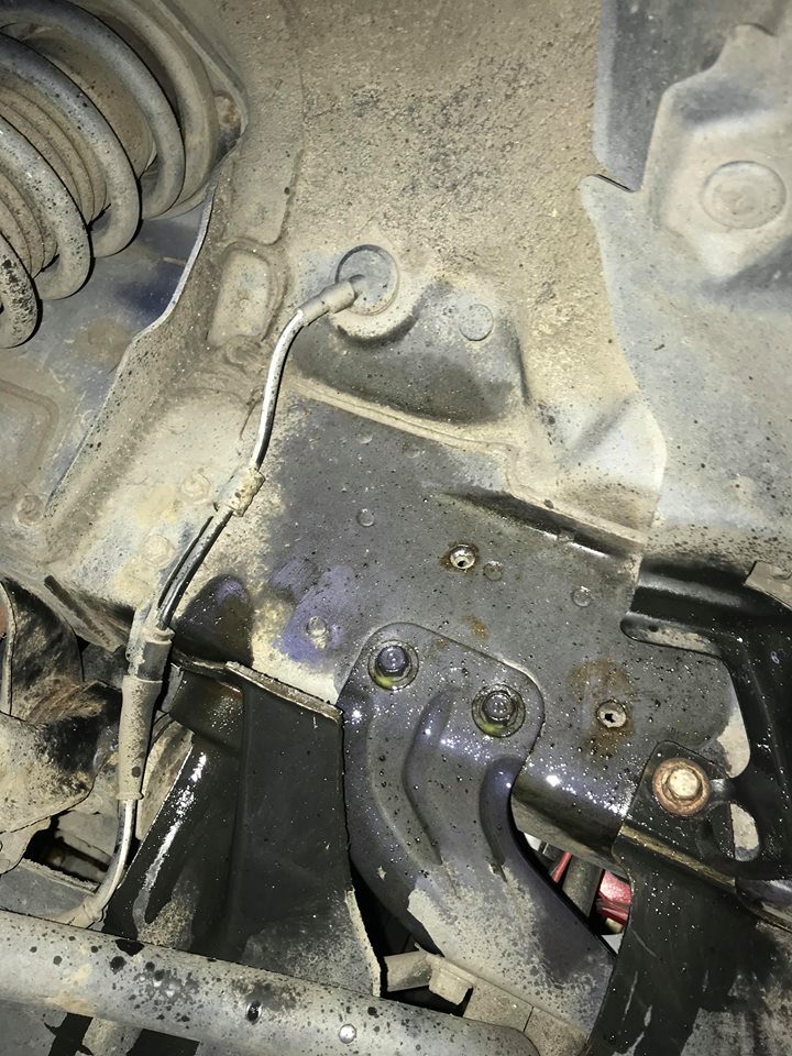

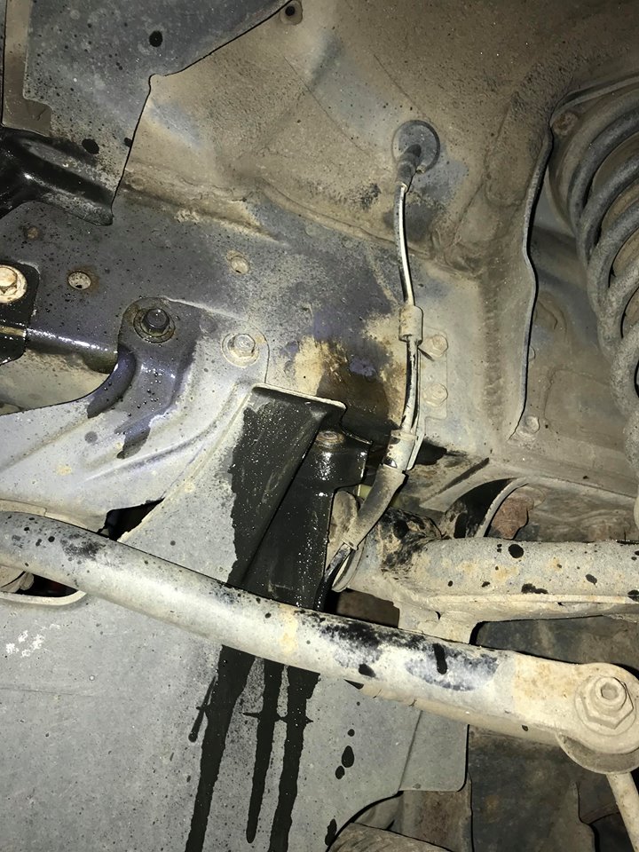

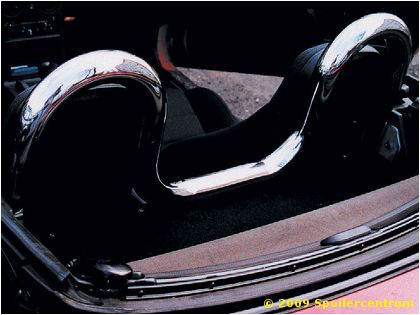

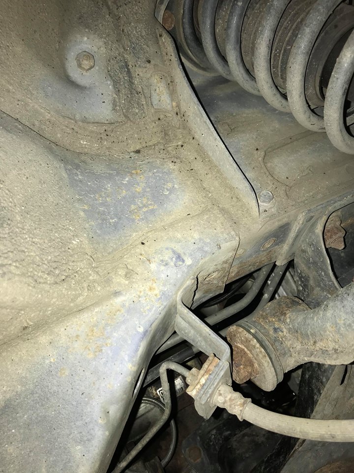

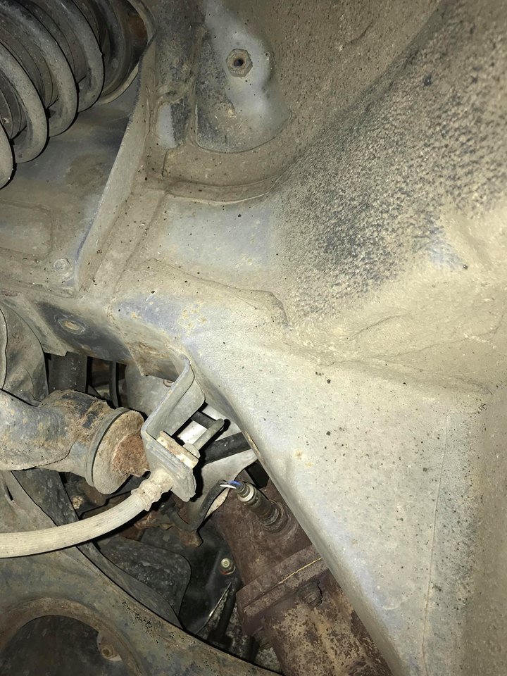

Tak jen pro ukázku jak jsou na te naší Miatce nosníky. Udelali jsme si radost a poridili ochranne oblouky. Zítra je tam namontujeme

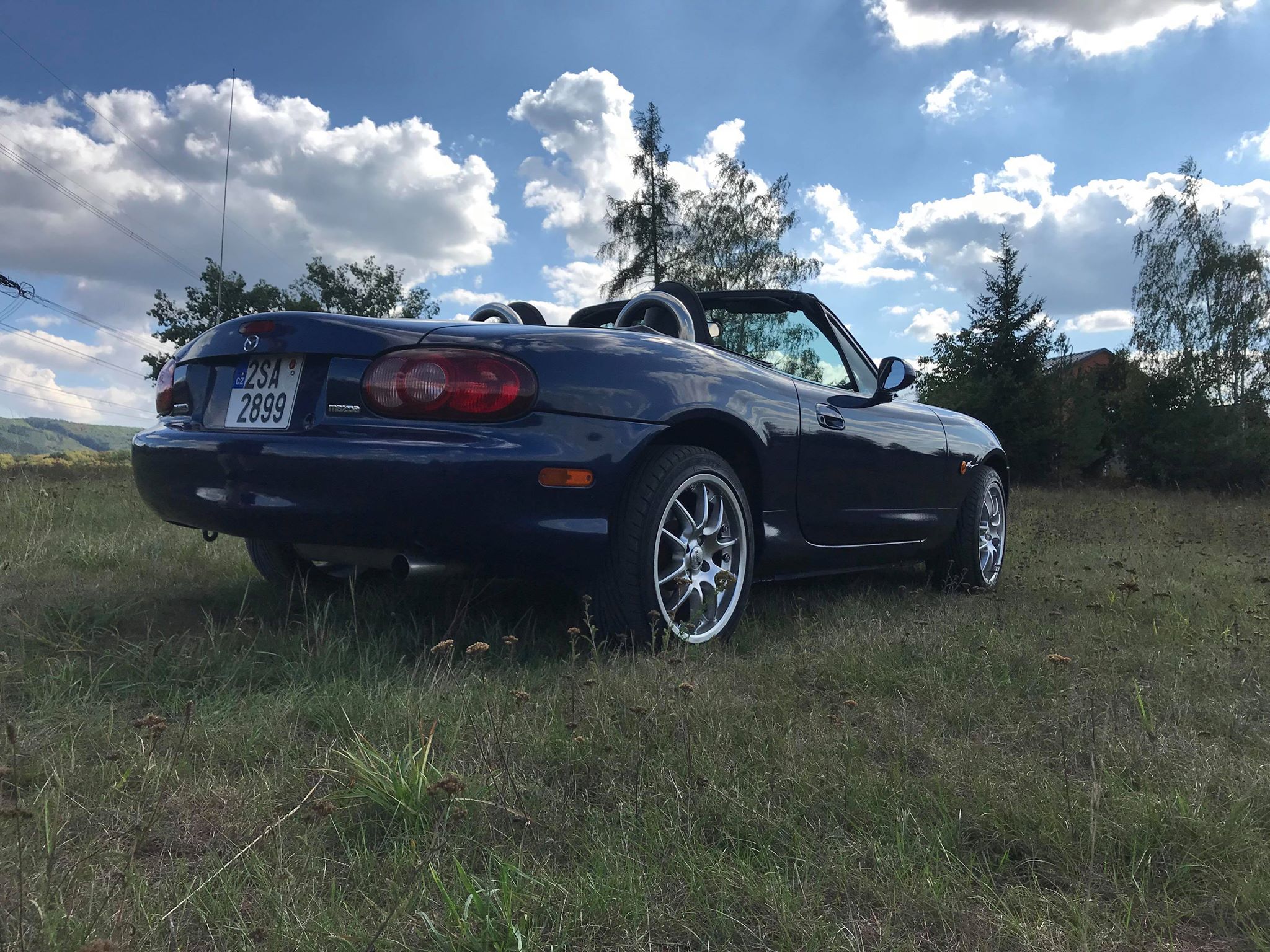

Re: Pythonova Miata NB 2002
Příspěvekod froxic » 05 zář 2018, 12:05
Nosníky vypadájí, že ještě něco vydrží. Hlavně pořádně ošetřit, jak zvenku, tak dutiny (nejenom nosníky). Taky ověř funkčnost odtokových žlabů co jsou u střechy, ať se ti někde nedrží voda.
Jinak ty oblouky jsem měl taky a 10AE to celkem slušelo, nicméně ochranou funkci vzhledem k uchycení neplní žádnou. Spíše to můžě při bouračce uškodit. Pro ochranu posádky je rollbar, který je uchycen skrz celou kastli a auto za něj klidně zvedneš a když nedejbože jde na střechu, tak se to ani nehne.
Příspěvekod Python » 05 zář 2018, 12:51
Bude to tam spise aby to lepe vypadalo. Nosniky a dutiny osetrim v co nejkradsi době.

Příspěvekod Python » 06 zář 2018, 07:47

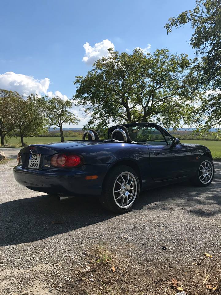

Tak včera krasne počasí tak jsme vyrazili se projet. Také probehla montaz oblouku
Příspěvekod Python » 10 zář 2018, 13:08
Tak sobota a nedele se vyvedla. Mijatku jsme uklidili a vsude vycistili hlavne motorovy prostor. Vystrikali dutiny nosniky. Pak nezbytna projizdka po okoli Karlstejna. Se stazenou strechou parada jen ten vyfuk by mohl trosku buracet. Po prijezdu do Prahy a ustajeni nasich koniku jsem hned objednal ladacek Ulter tak snad bude zvuk lepsi a vyfukove plyny pujdou snaze ven :D
