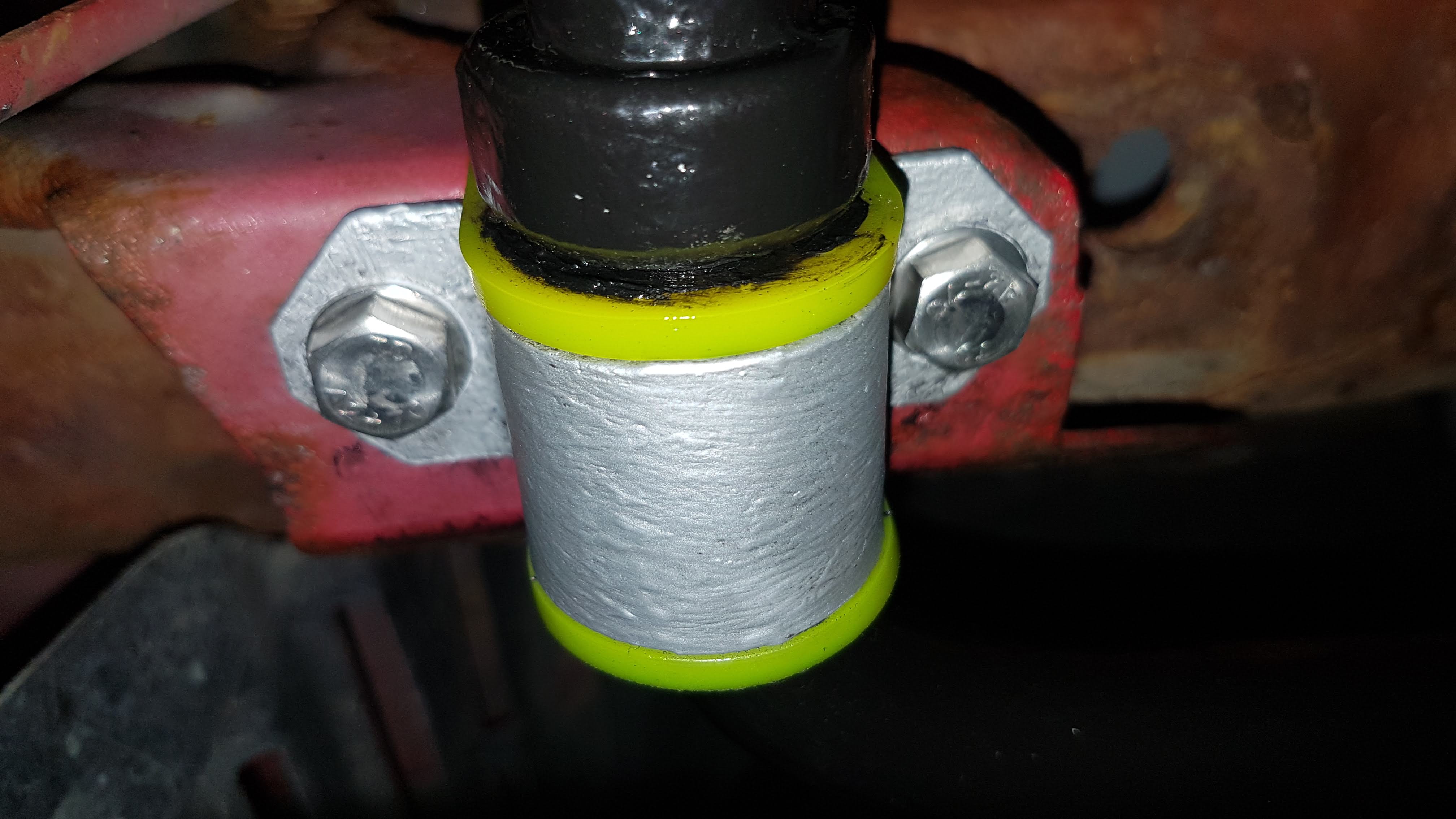

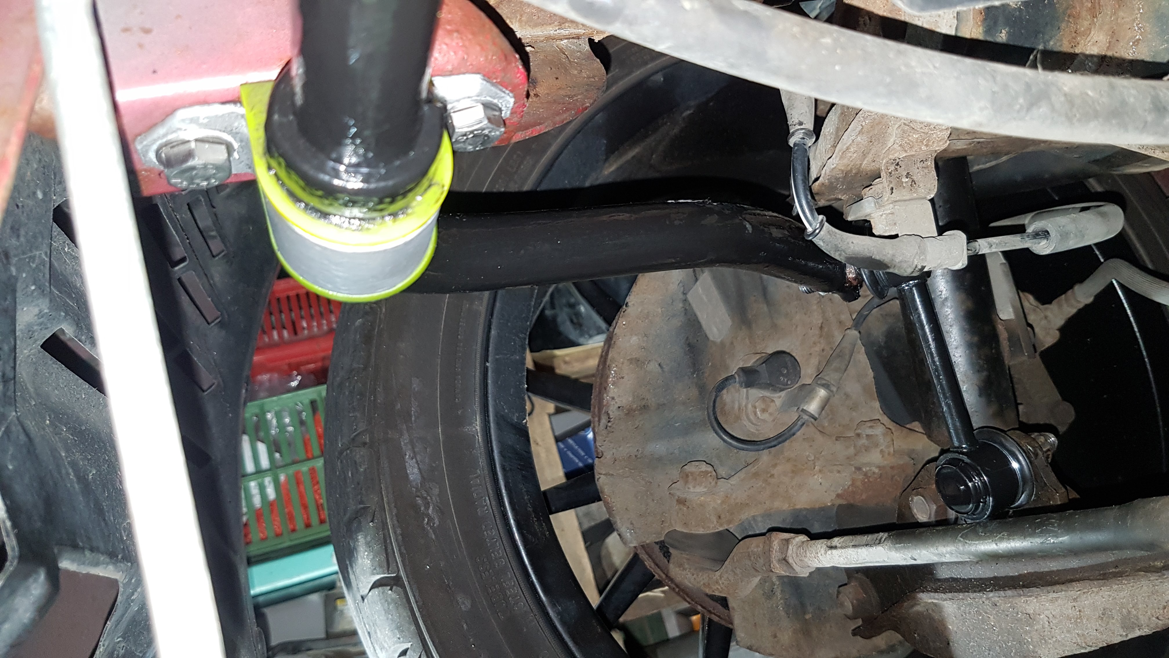

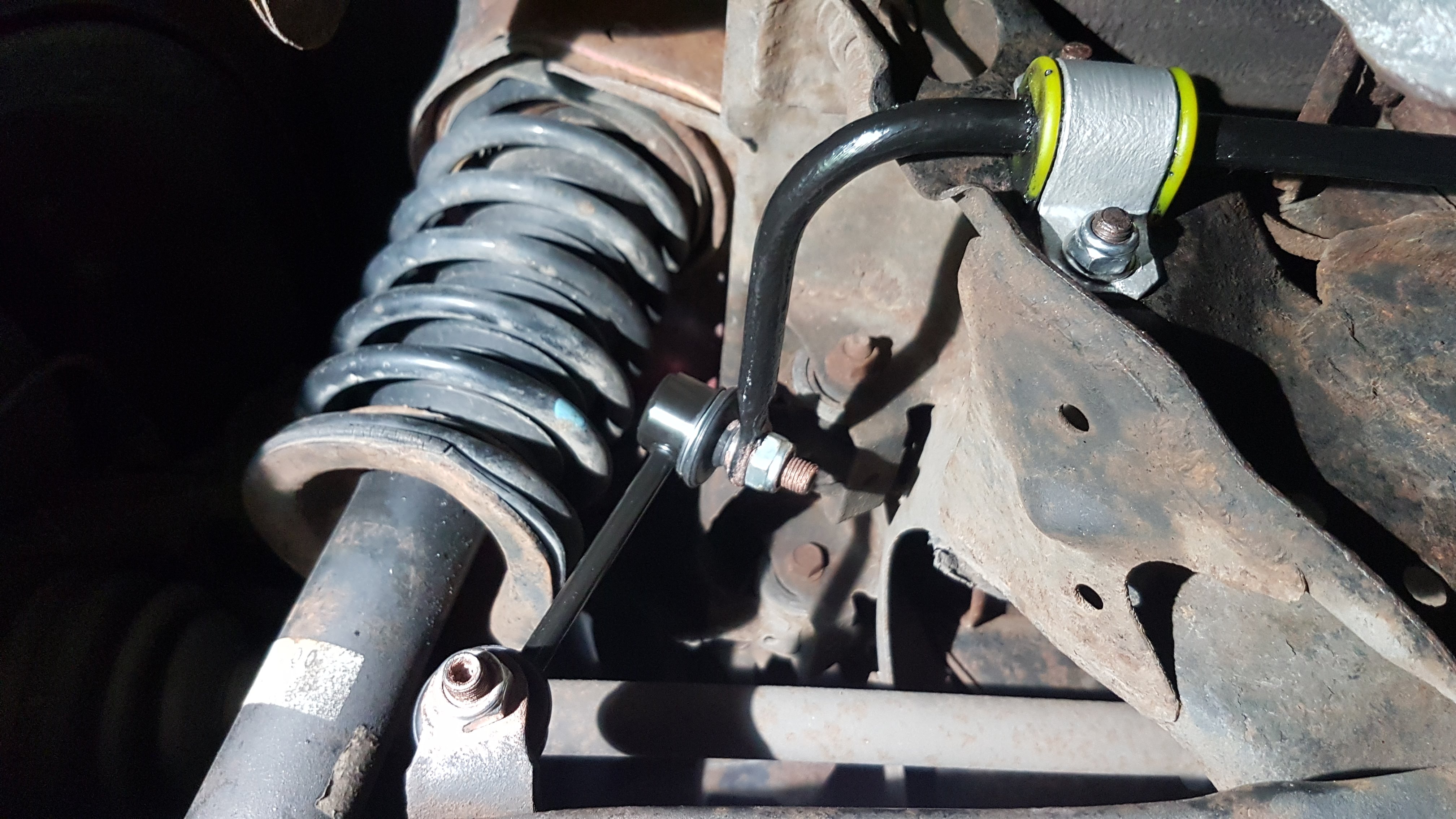

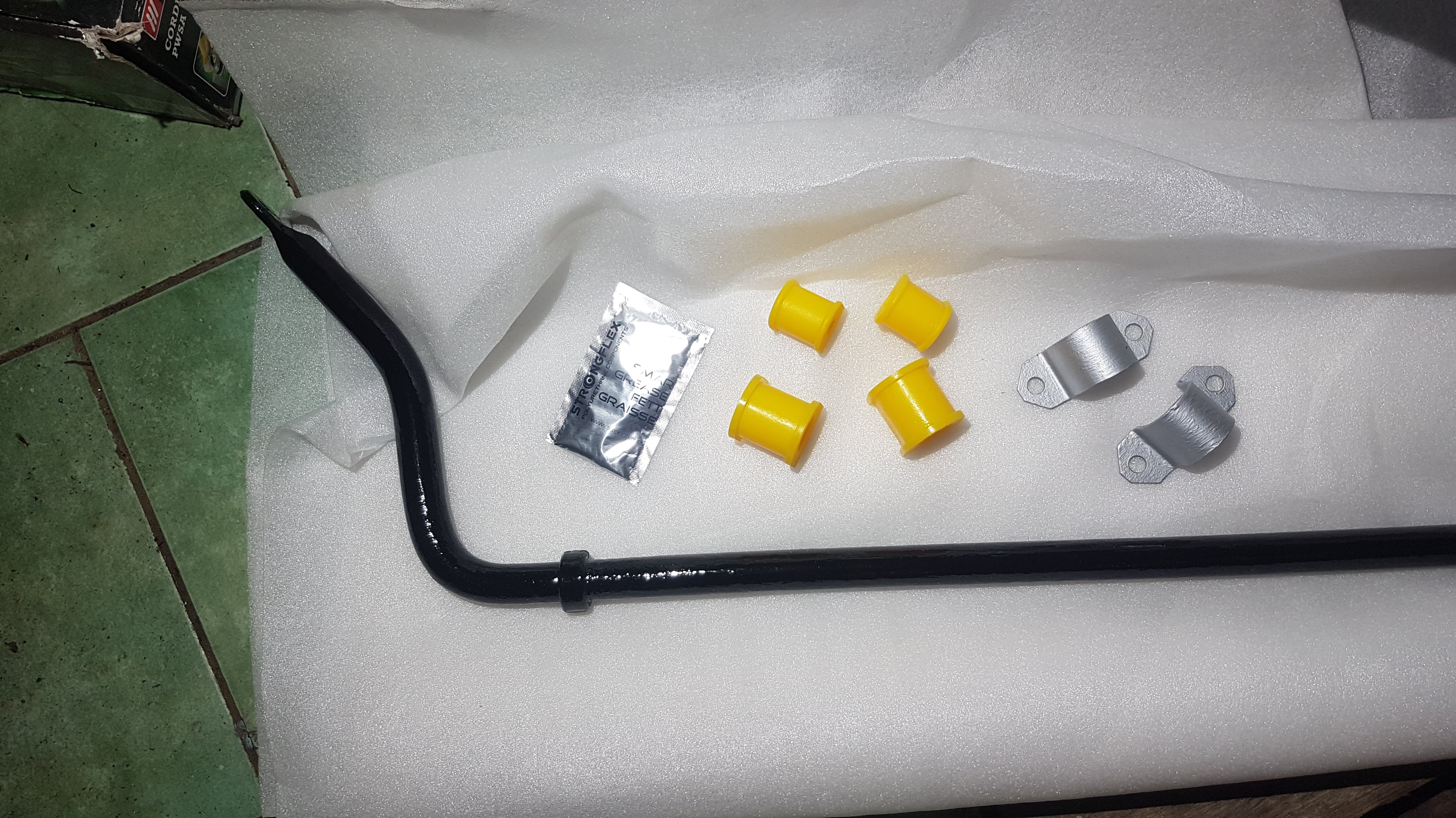

Takže po čase sa znova hlásim, zopár veci sa na aute spravilo, takže vymenilo sa:
- sviečky NGK BK5E-11
- klinové remene contitech
- tyčky stabilizátora lemforder vpredu/vzadu + žlté stongflexy, ošetrenie, nafarbenie stabikov, držiakov

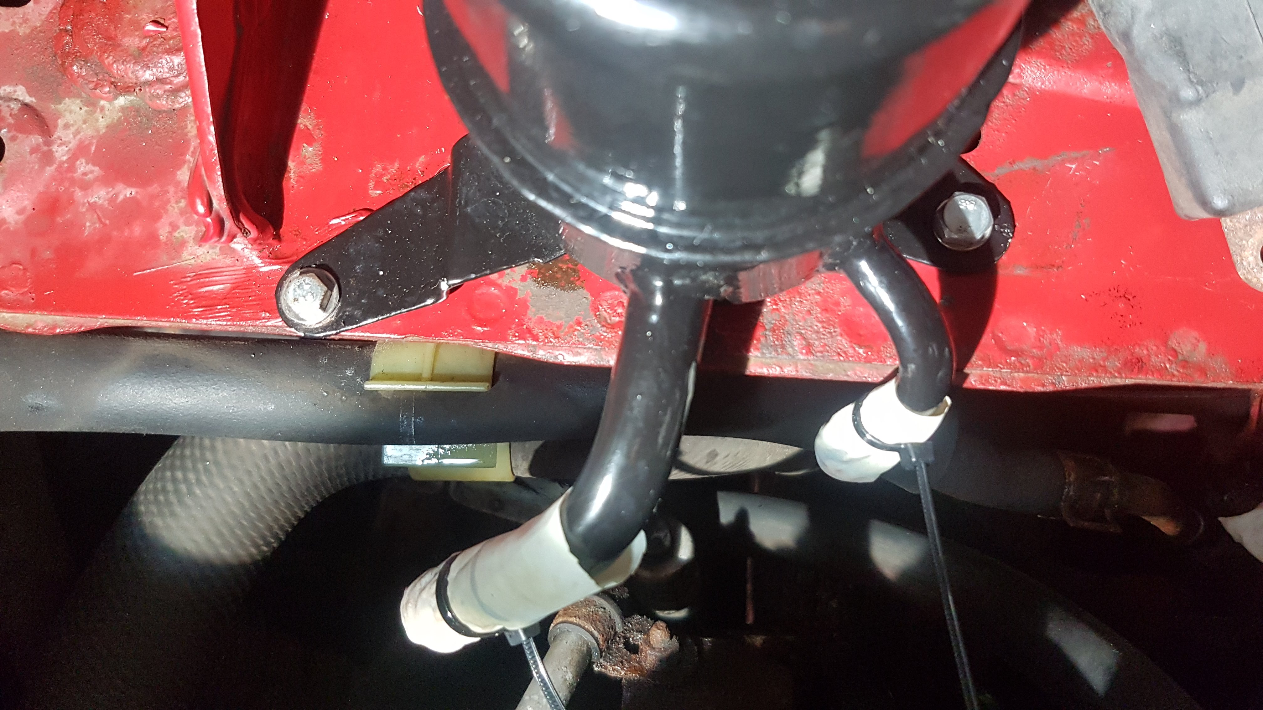

odstránilo sa aktívne uhlie, najprv ma vyľakala svietiaca kontrolka motora, poštudoval som po nete a našiel riešenie..stačí prepojiť kusom hadice 2 podtlaky vid foto :D

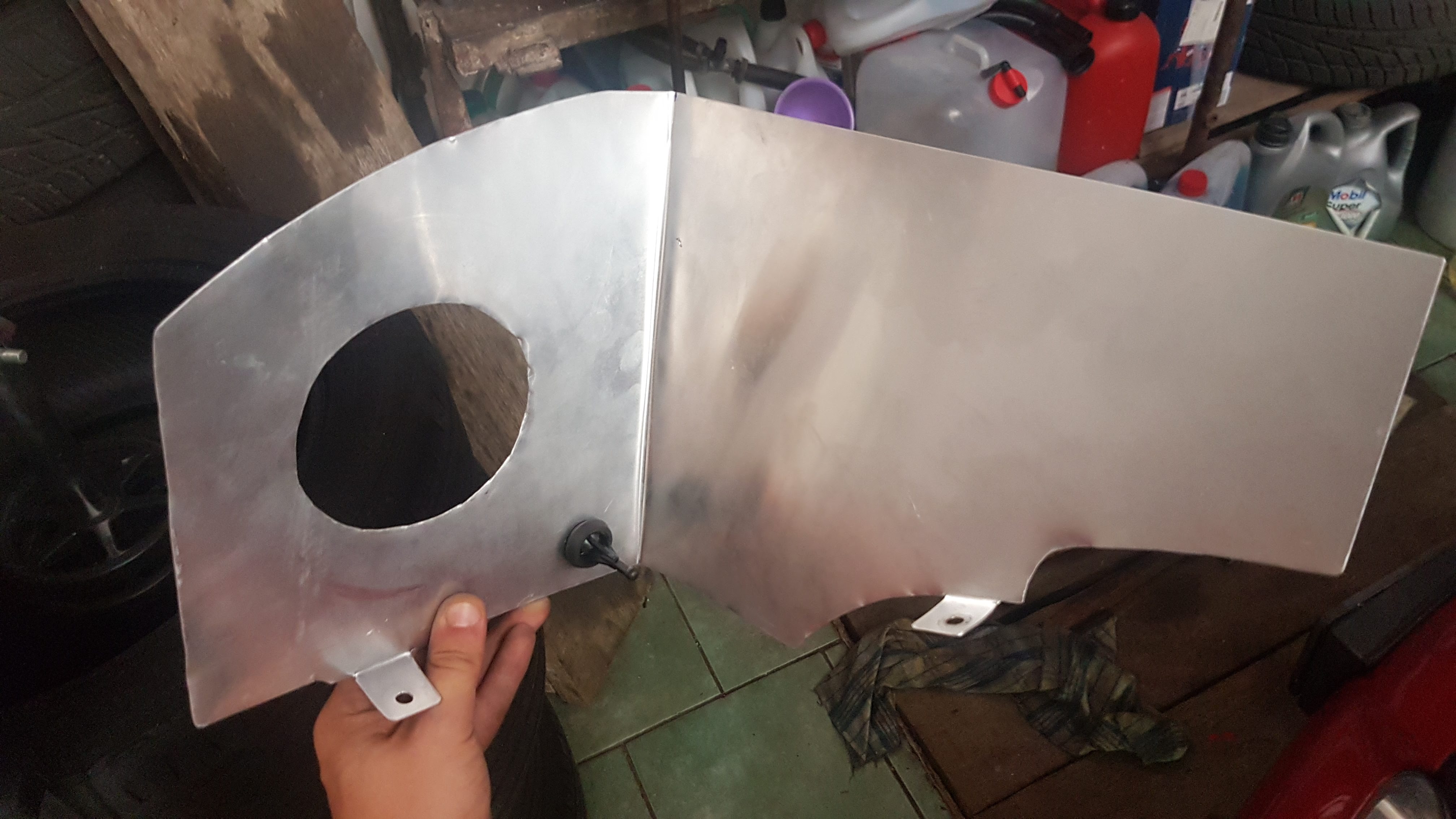

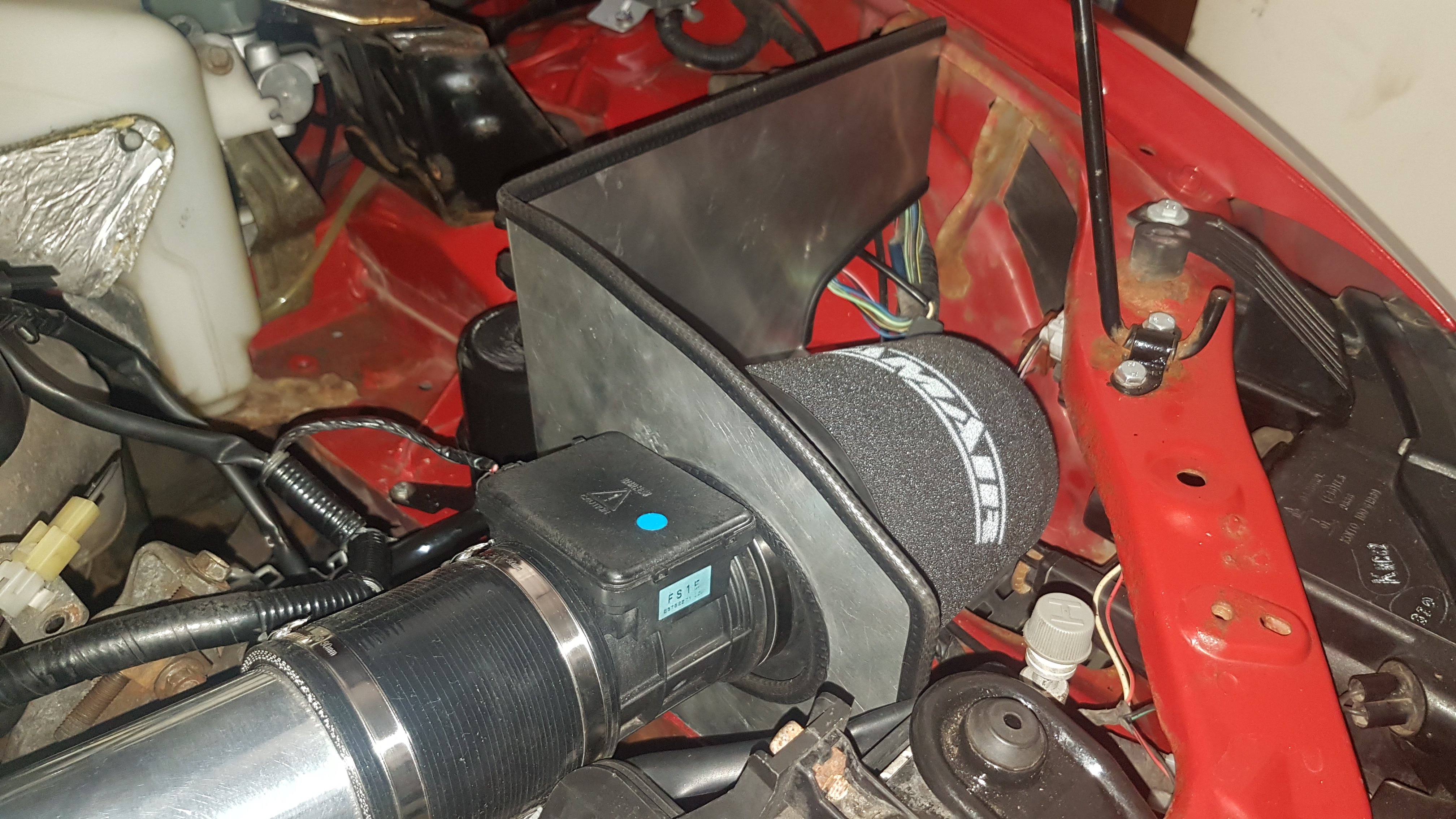

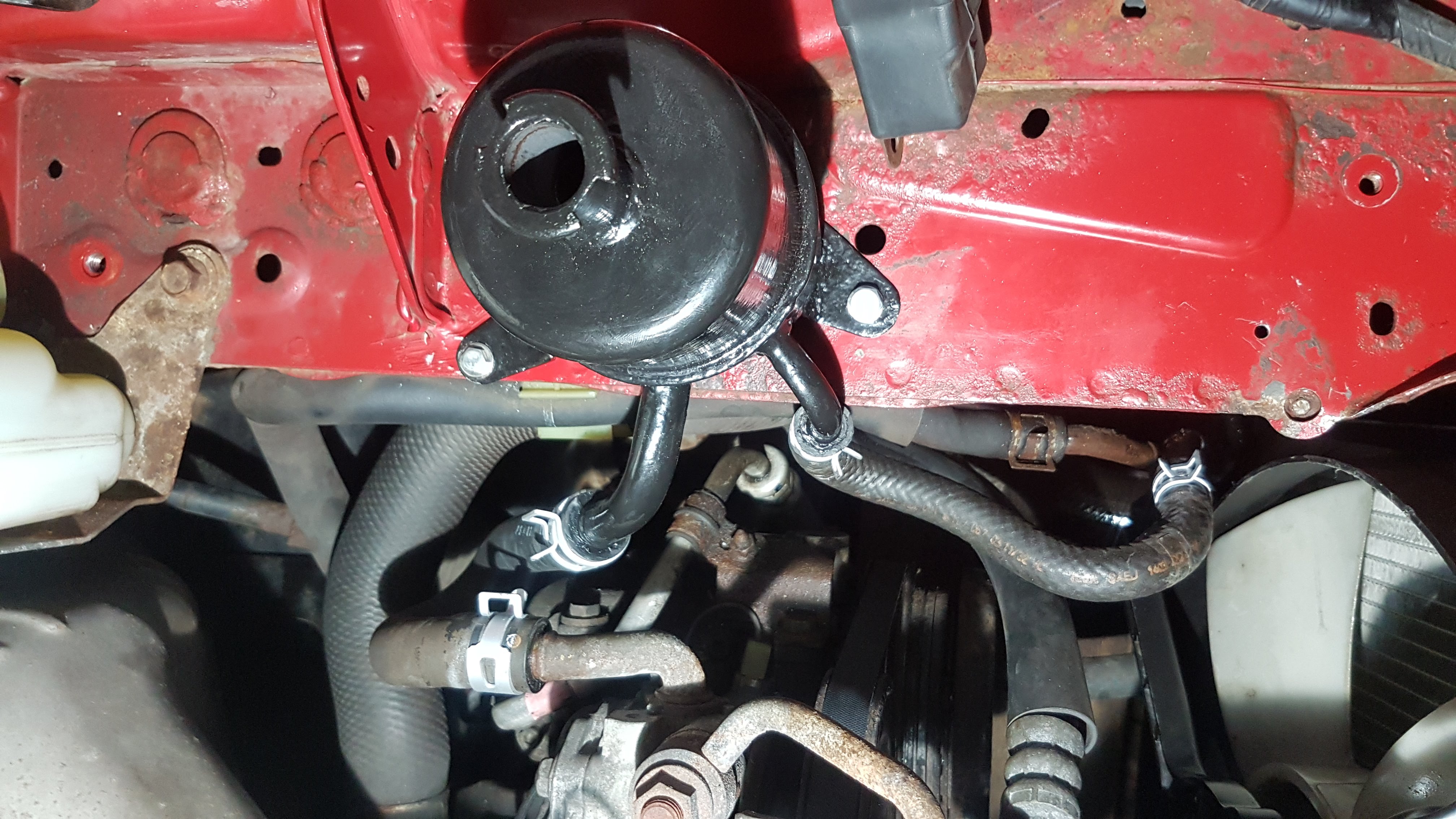

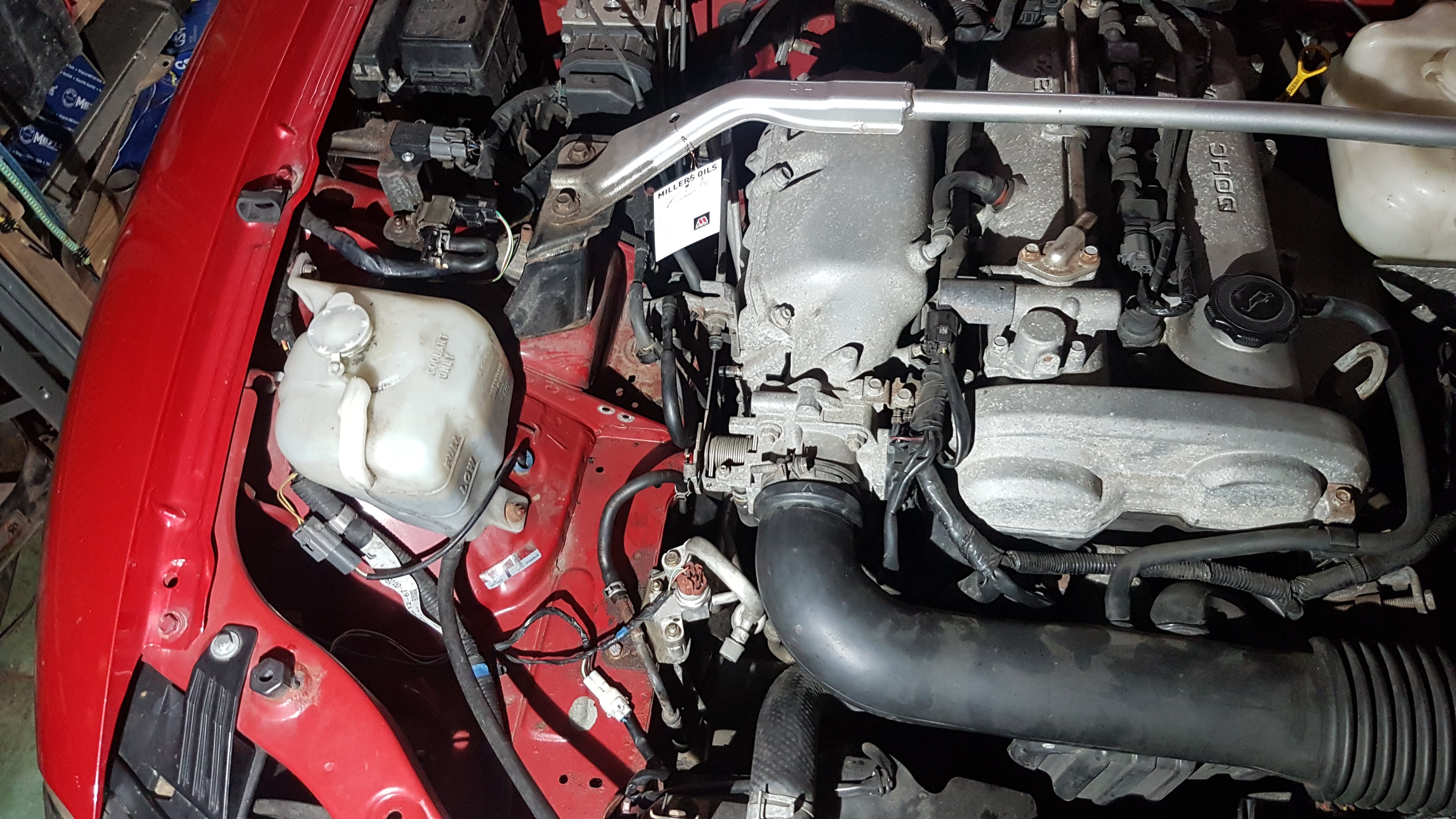

nasledovala výroba homemade priameho sania z odtienenim, s tým spojené aj presunutie nádobky serva bližšie k zvodom a presunutie relátok klímy, s tejto úpravy mám najväčšiu radosť, ten zvuk v otáčkach je prudko návykový :mrgreen: na spotrebu to nemalo žiadny vplyv, no výkon neviem veľmi ohodnotiť, zo sériovým sanim som jazdil len zopár mesiacov od kúpy.

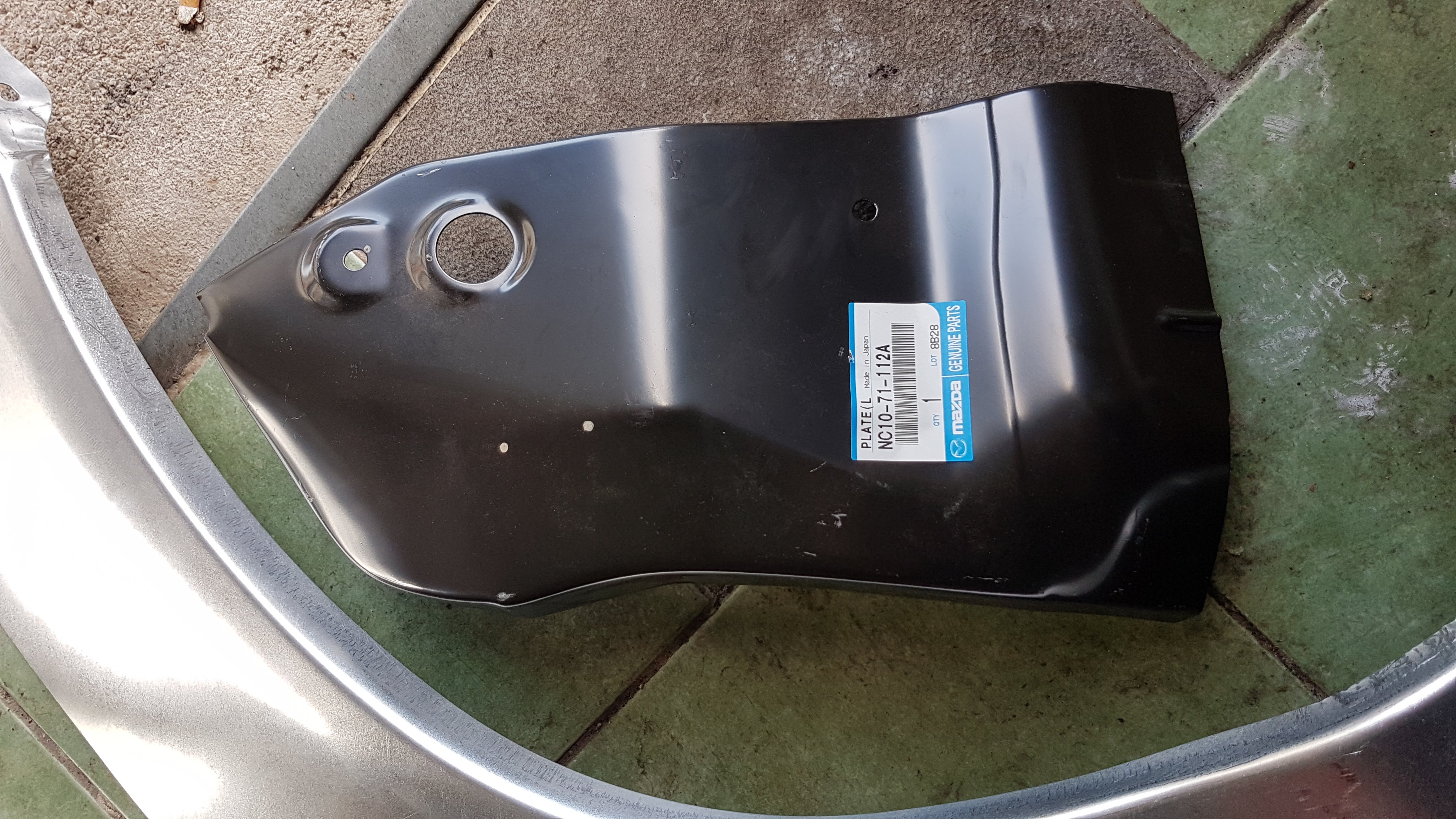

najväčšia zmenu budú vyvarené zadne blatníky, auto je objednané v novembri, plechy nachystané, tak snáď dopadne dobre auto aj peňaženka :mrgreen: :mrgreen:

Ahoj,
docela se mi líbí tvoje varianta sání, přemýšlím o něčem podobném ať se zbavím té velké originální potvory :) . Kde jsi prosím tě sehnal tu pěknou trubku na sání? A vývod pro hadici z víka jsi dovařoval nebo to lze koupit takto nachystané?
Díky

armink píše:Ahoj,
Díky
Nazdar, všetko som objednával z raceshopu, konkrétne:
https://race-shop.sk/hlinikove-rury-a-s ... lkova-50cm
https://race-shop.sk/fitingy-na-navaren ... linik.html
noa áno musel som to dať zavariť, no ak máš v okolí niekoho kto zvára hliník, tak si s tým poradí, hlavne všetko správne namerať, narezať :)
