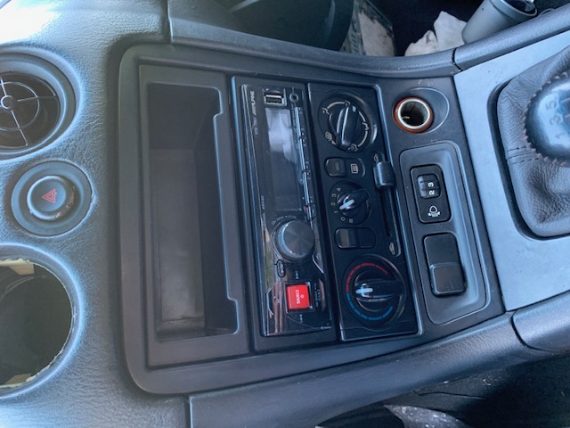

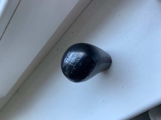

Jiné úpravičky se udály akorát po stránce kosmetiky, povedlo se mi ulovit origo 5q koženou řadičku s červeným prošíváním (což ladí se Sparco volantem) a finálně se zbavit chromových obložení v interiéru. Rovněž origo 2din rádio jsem nahradil mojí starou dobrou Alpine UTE-72BT, kterou už tahám přes páté auto po 4 roky a funguje stále parádně. USB, BT, aux...

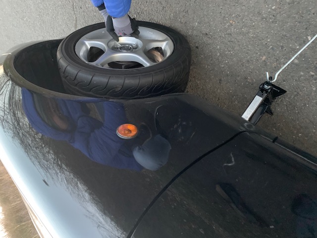

Jinak auto mi jezdí na R15 Enkei z edice Phoenix - ve značně špatném stavu laku, ale naštěstí rovné kola. Časem je zrenovuji. V zimě jsem ulovil na inzerátu sadičku AD08R s cca 5mm vzorku a jsem z nich poměrně nadšený. Jediný co, tak je docela kumšt ohlídat tlaky. Za studena foukám cca 2,05 a po ujetí 30km v klidném tempu jsem odměřil 2,3-2,4 tlaky. Upustil jsem zas k 2,1 a pak už se to chová dobře, což ale znamená, že když vyjedu za studena, tak je mám podhuštěné. S tím ještě budu špekulovat.
V prvních pár ostřejších zatáčkách si i zadek trochu klouzne, ale jakmile se zahřejí, tak i pokus o bůček s clutchkickem skončil neúspěšně, prostě drží a drží... Možná pouvažuju, že dva kousky uschovám a dozadu obuju něco horšího, aby byla trochu prča.

Tuhle Alpinu jsem taky vozil, koupil jsem ji za 500,- na bazoši a za ty prachy super. Doporučuji ještě za 60 kč koupit mikrofon a dát ho nahoru k ridicovi na sloupek vedle sluneční clony. I v 90 km/h super na telefonovani

Samo, že ho tam mám ;) jen bojuju s kabelem, táhnu ho tam pofidérně nějak pod těsněním venkovní stranou a je to naprd :(

Ja sundal to zelezo na softtop a plast na sloupku, za nim už se to dá vést v pohodě. Pak je otázka jestli se ti to povede zavleknout za palubku v rohu, když ne tak se to taky da provleknou pod zaslepkou šroubu ze strany palubky

Díky, zkusím to taky tak.. sundal jsem stínítka, tak mi tam mikrofon v dírách drží ok

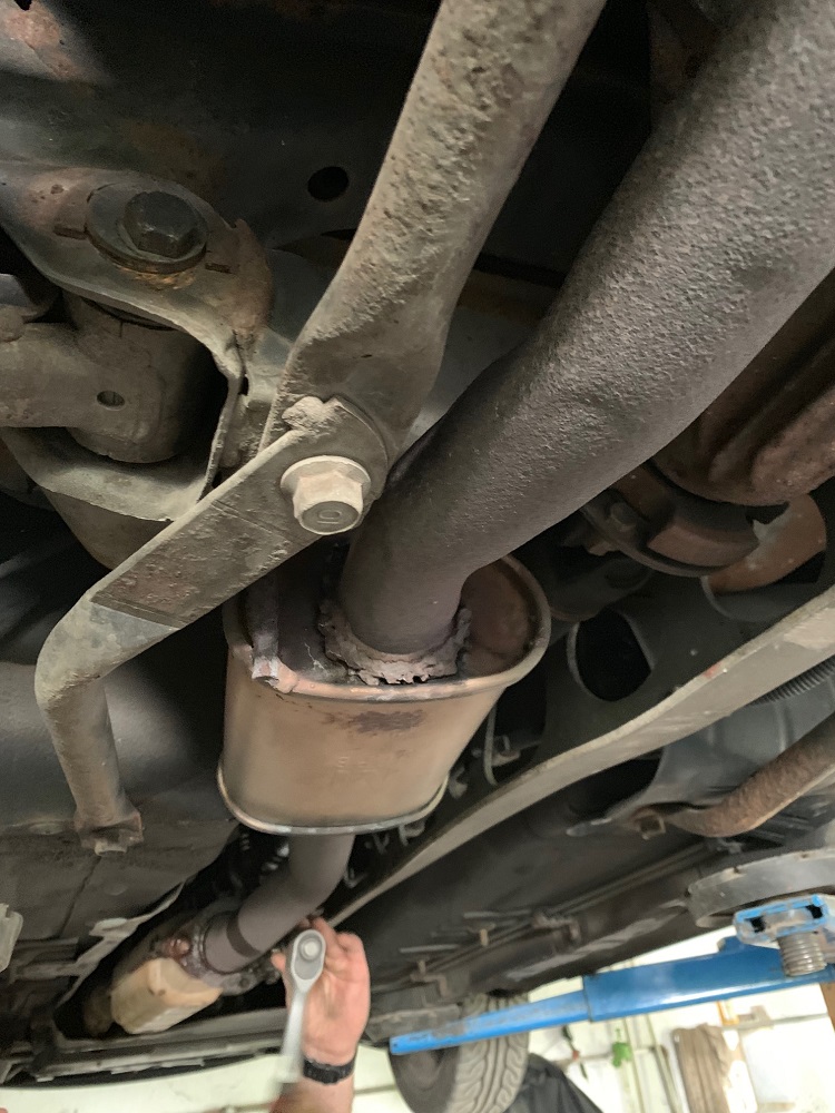

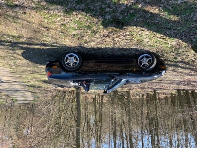

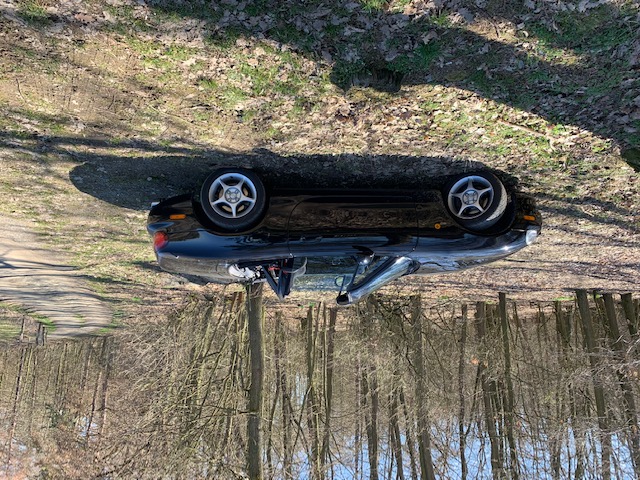

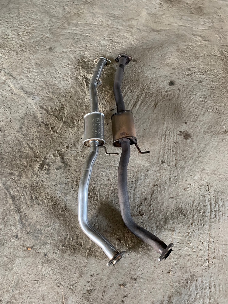

Po zhruba 3 naježděných tisících s Mazdou se objevil první a problém a sic drnčení zespod auta a poněkud divočejší zvukový projev. Chvilka na heveru v BM Motors ukázala na typickou bolest - prasklý středový díl výfuku. Po chvilce laborování, kdy zkoušet svařit již někdy dřív opravovaný díl nedávalo smysl, kor když nový středový díl se dá sehnat asi za 1200 kč. Objednal jsem tedy kousek od Bosalu...
Nabídka nerezovýho středu výfuku je sice lákavá, ale umím si představit xyz dílů, za který bych tolik peněz vyhodil raději... Nehledě na to, že jsem se zvukem auta spokojený. Takže včera po hodince práce byl výfuk vyměněný, odměnil jsem auto na wapce a už jen vyhlížíme hezčí počasí, abych konečně pořádně projel nový podvozek se semislicky + individuální geometrií od Honzy z BM Motors. Menší vyjížďky zatím naznačily mnoho radosti...

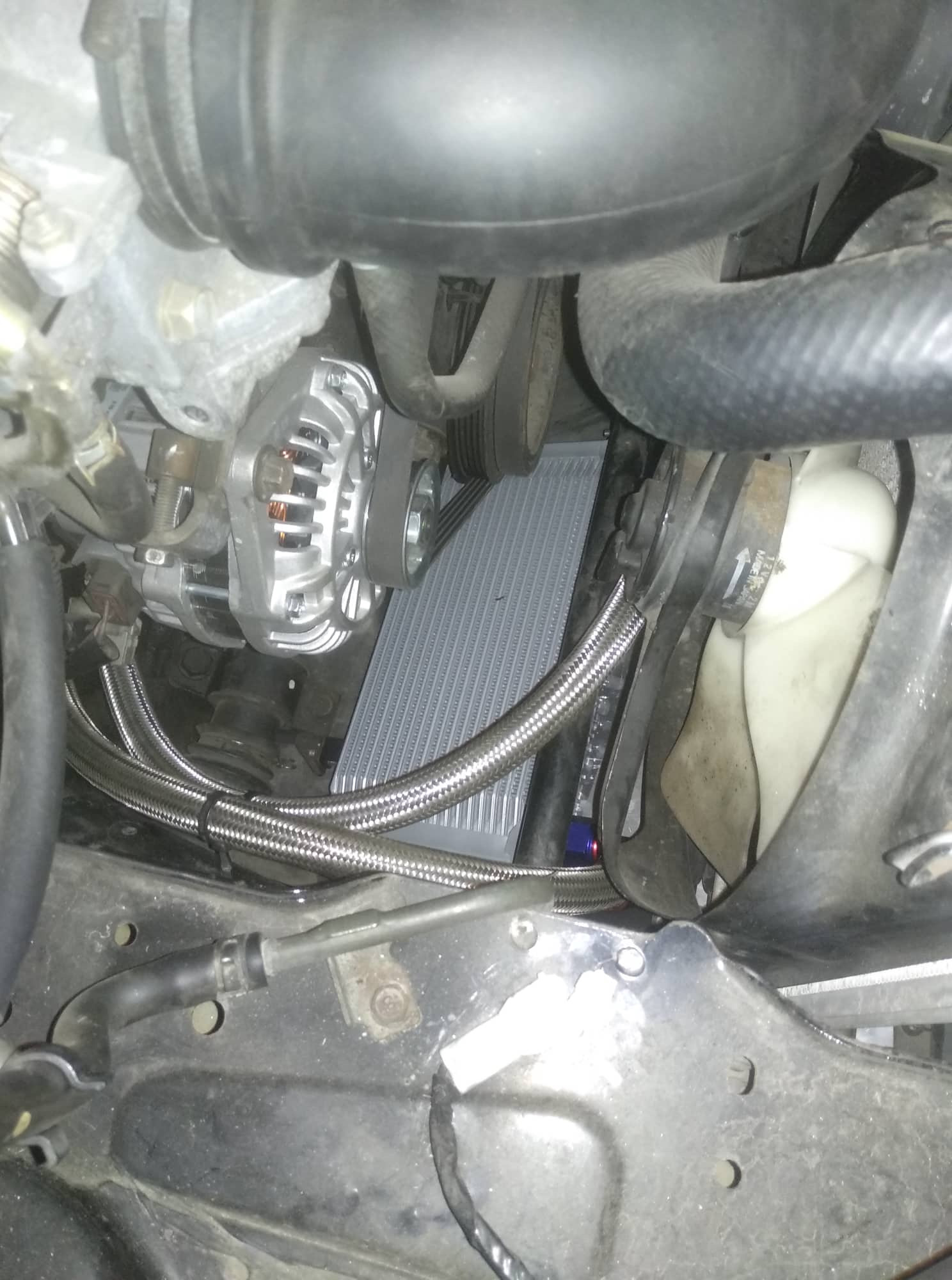

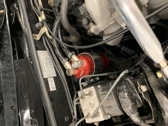

Když byly dovolenky za námi, pozjišťoval jsem nějak situaci v oblasti chlazení oleje a uchýlil se k objednávce od Jagyho z JedeToShop.cz.
Za cca 5tis Kč po měsíci dorazil sendvič Mocal se závitem pro čidlo teploty oleje, hadicemi a fitinkami (čína) a 19 řadý chladič. V průběhu pár týdnů jsem ještě poobjednával další hračky a auto putovalo k Liborovi do Vitic.
Úkony:
Nové SB motoru (D.Márinka)
Výměna hlavního a pomocného spojkového válečku (pedál občas padnul na podlahu)
Montáž termostatu IL Motorsport (71C, trošku overkill, ale auto v zimě nejezdí. Zvažuji něco rozumnějšího kolem 82st)
Montáž olejového chladiče + nové čídlo do sendviče
Montáž oil catch tank (B.Průža, krásný výrobek)
Montáž druhého ventilátoru (z auta s klimou, zapojeno přes relátko a přepínač místo mlhovek v interiéru - zatím netestováno vzhledem k teplotám)
Zprovoznění klaksonu !!!
Montáž červených strongflexů diferenciálu (tohle bych asi asi příště rozmyslel)
Výměna olejů ve všem (Valvoline VR Racing 5W-50, Valvoline 80W-90, 75W-90)
Pár desítek km od montáže chladiče oleje se naplnily Liborovy obavy z čínských fitinek, které prostě netěsnily, auto dělalo loužičky. Nakonec vyřešeno zakázkovou výrobou hydraulických hadic s lisovanými fitinkami. Dnes bych doporučil od Jagyho kupovat pouze navrtaný Mocal sendvič, případně olejový chladič dle jeho umístění...
Co se týče umístění chladiče ve stylu Mishimoto řešení, auto posloužilo jako vývojové pro toto řešení u Libora, pro vymýšlení nádechů vzduchu a výsledek si myslím vypadá skvěle. Možná bych časem popřemýšlel nad instalací nějaké rozumné mřížky - kvůli kamínkům.

Přes zimu zbývá objednat nějaké zadní kotouče a asi DS2500 i na zadní nápravu. Enkei R15 již jsou zuté, očištěné a přes zimu se nechají opískovat a nalakovat, byly již dost zoxidované. K mé radosti na vyvažovačce rovné.
