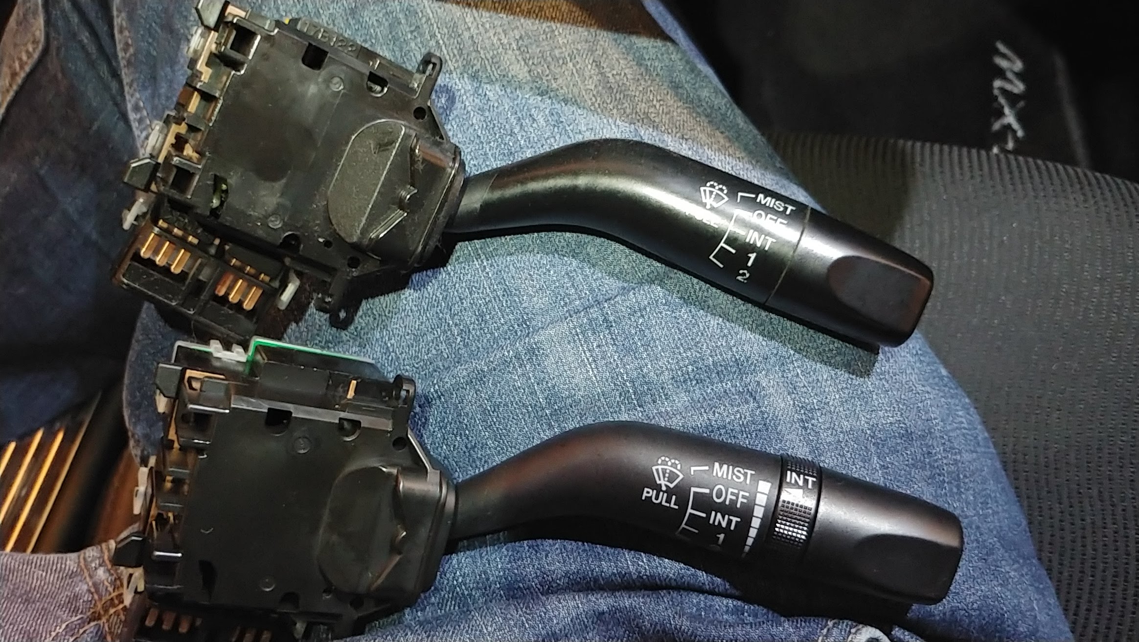

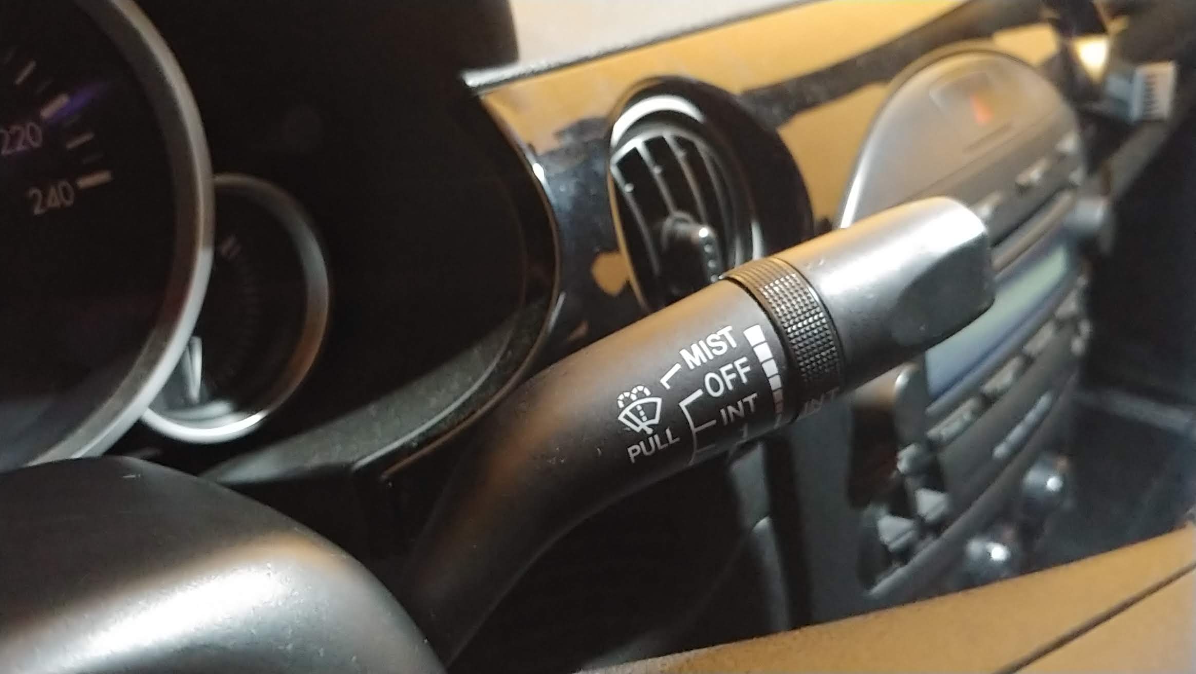

- Packa steracu pro RX-8 s casovacem (z aliexpresu)
-- trosku jiny povrh a nepatrne jiny odstin cerne
-- pokud si clovek neda origo a novou vedle sebe, tak nepozna rozdil
-- instalace super jednoducha (cca 10min)
-- mam pocit, ze casovac jde od cca 6s do 14s, uz si to presne nepamatuju. Originalni casovac mam pocit byl cca 7s, ale ruku do ohne za to nedam, nemel jsem ty cisla napsana. Kazdopadne super mod :) (jeste nekdy vyrazit za deste :roll: )

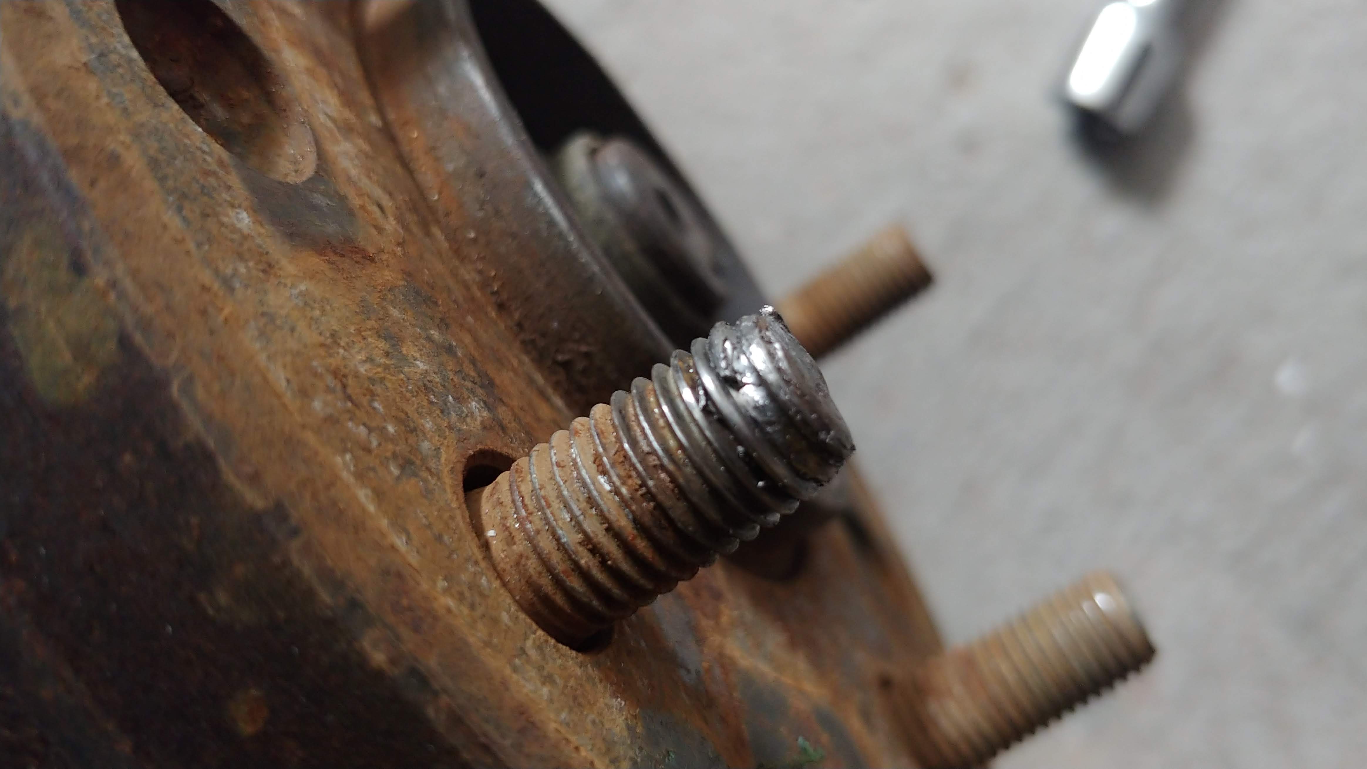

-- spolecnymi silami se nam podarilo poskodit zavity (spolu s matkou) na uz drive zkracovanem a poskozenem steftu, tak to muselo byt vzato zavitnikem... snad to jeste chvili vydrzi :). Musi se opatrne
steft

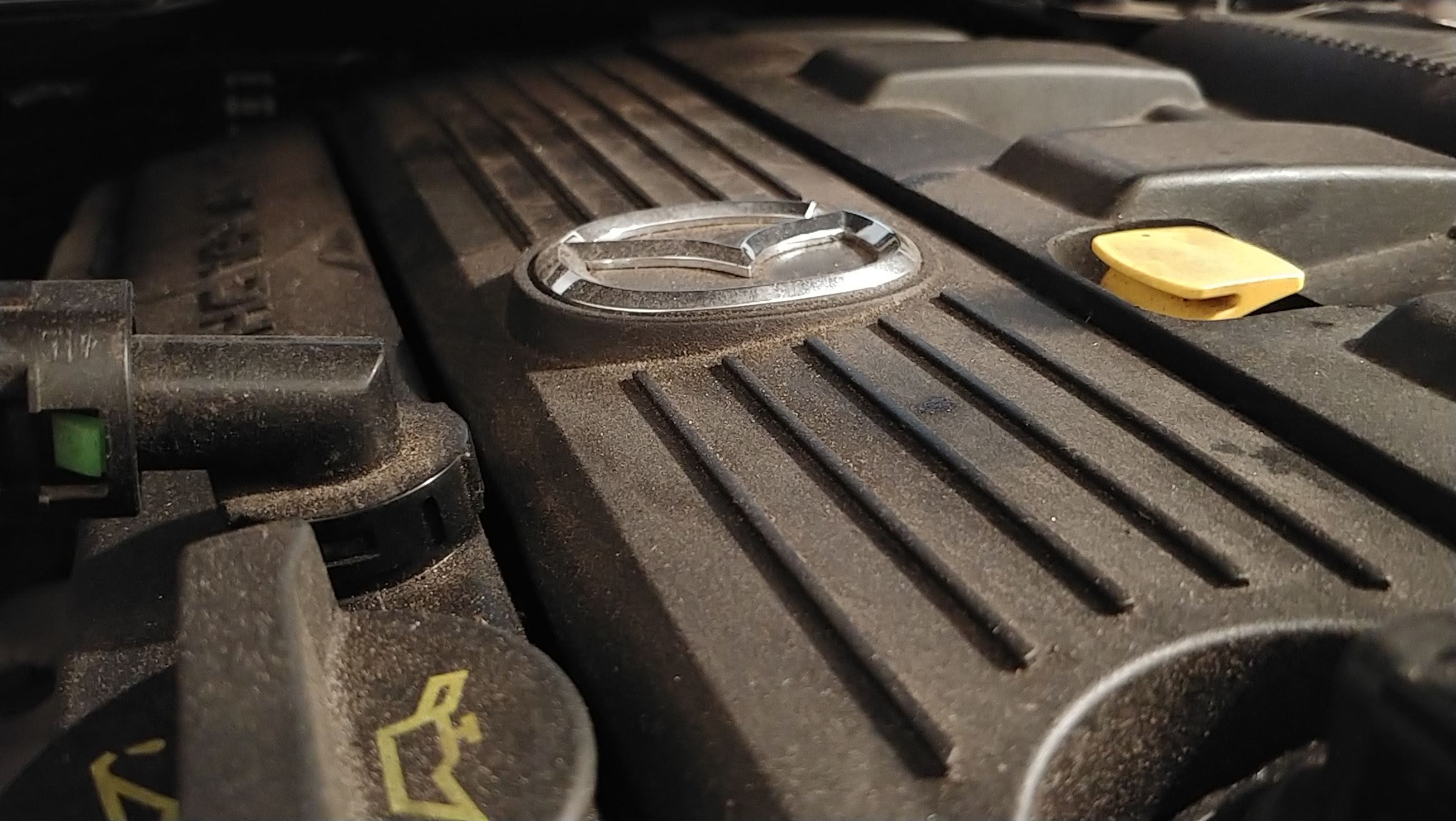

- Cisteni motoroveho prostoru.... no vypada to zase nadherne :)
PRED
pred
PO
po

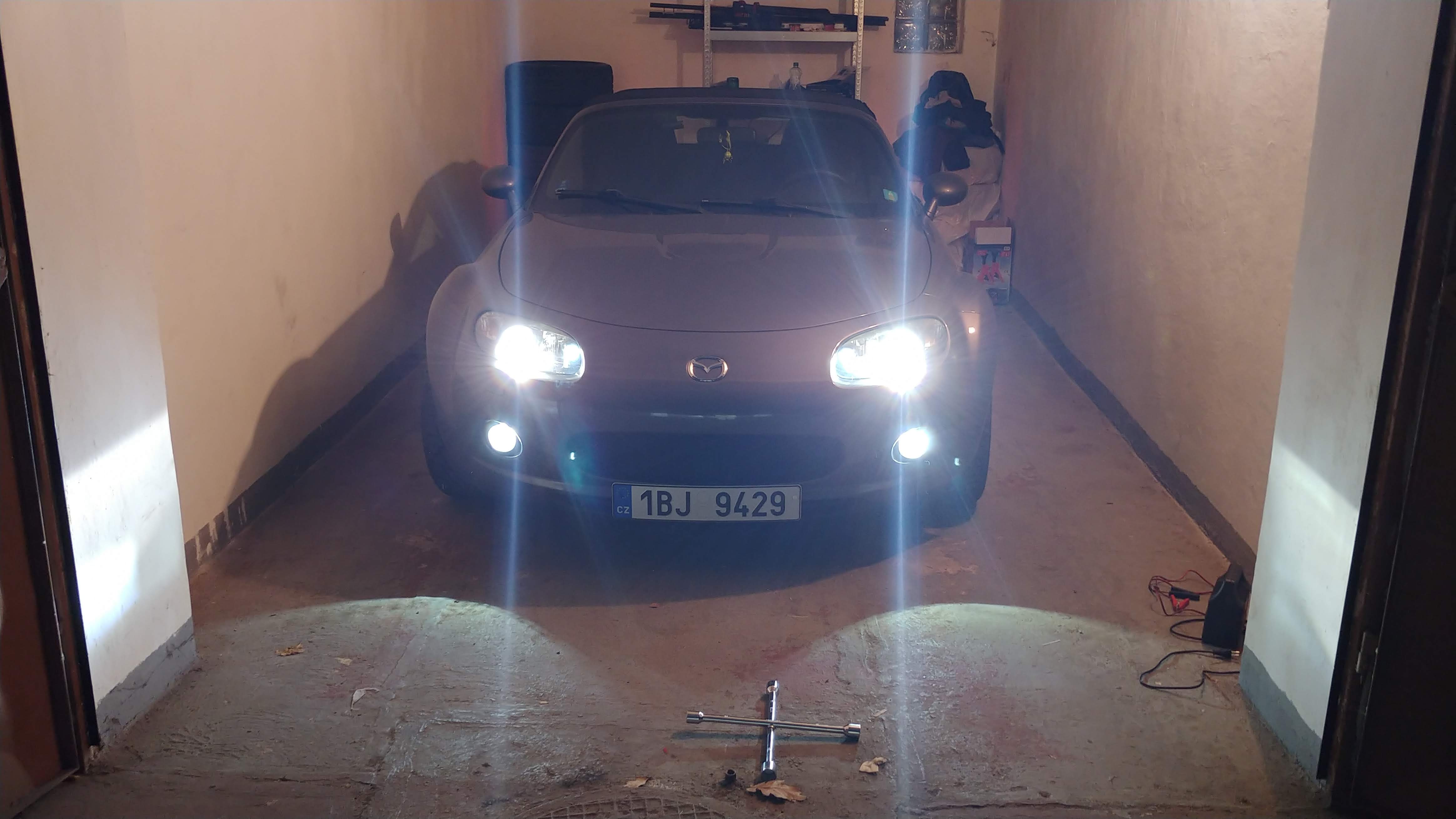

DRL z IL

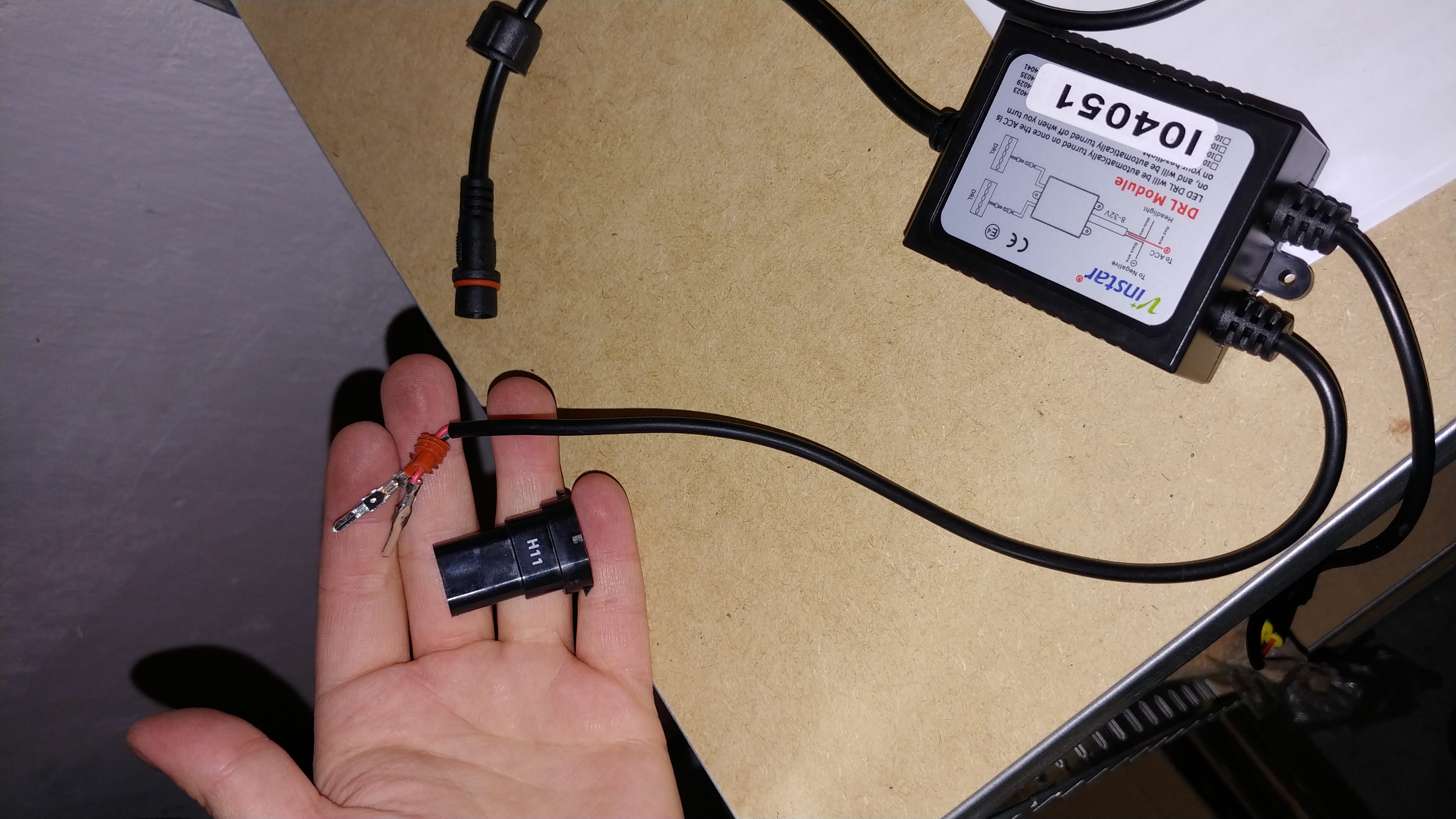

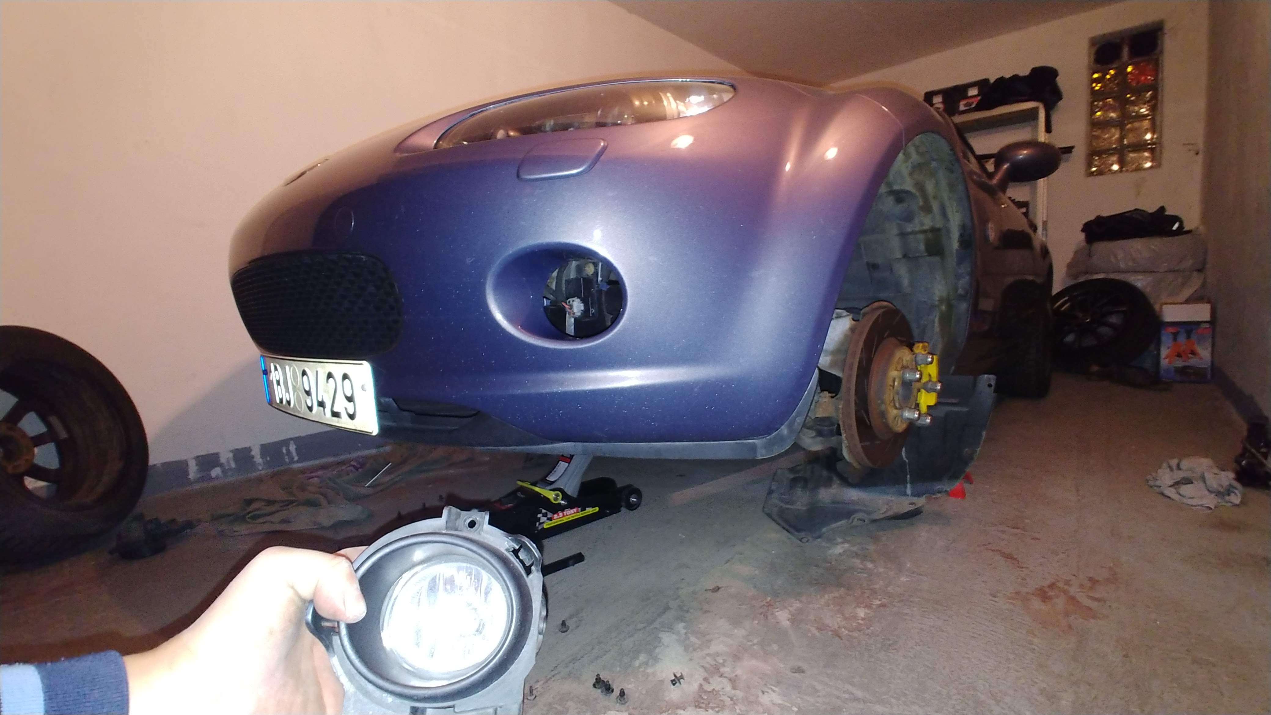

Příspěvekod power1000 » 18 dub 2020, 10:09
https://www.ilmotorsport.de/shop/articl ... 1b0cd719bf
Celkove dojmy:
- super vec, za ty penize to stoji
- instalace vcelku jednoducha
- navod prilozen, lepsi je si ale stahnout barevne PDF ze stranky obchodu
- nemusim svitit mlhovkama a setrim xenony :)

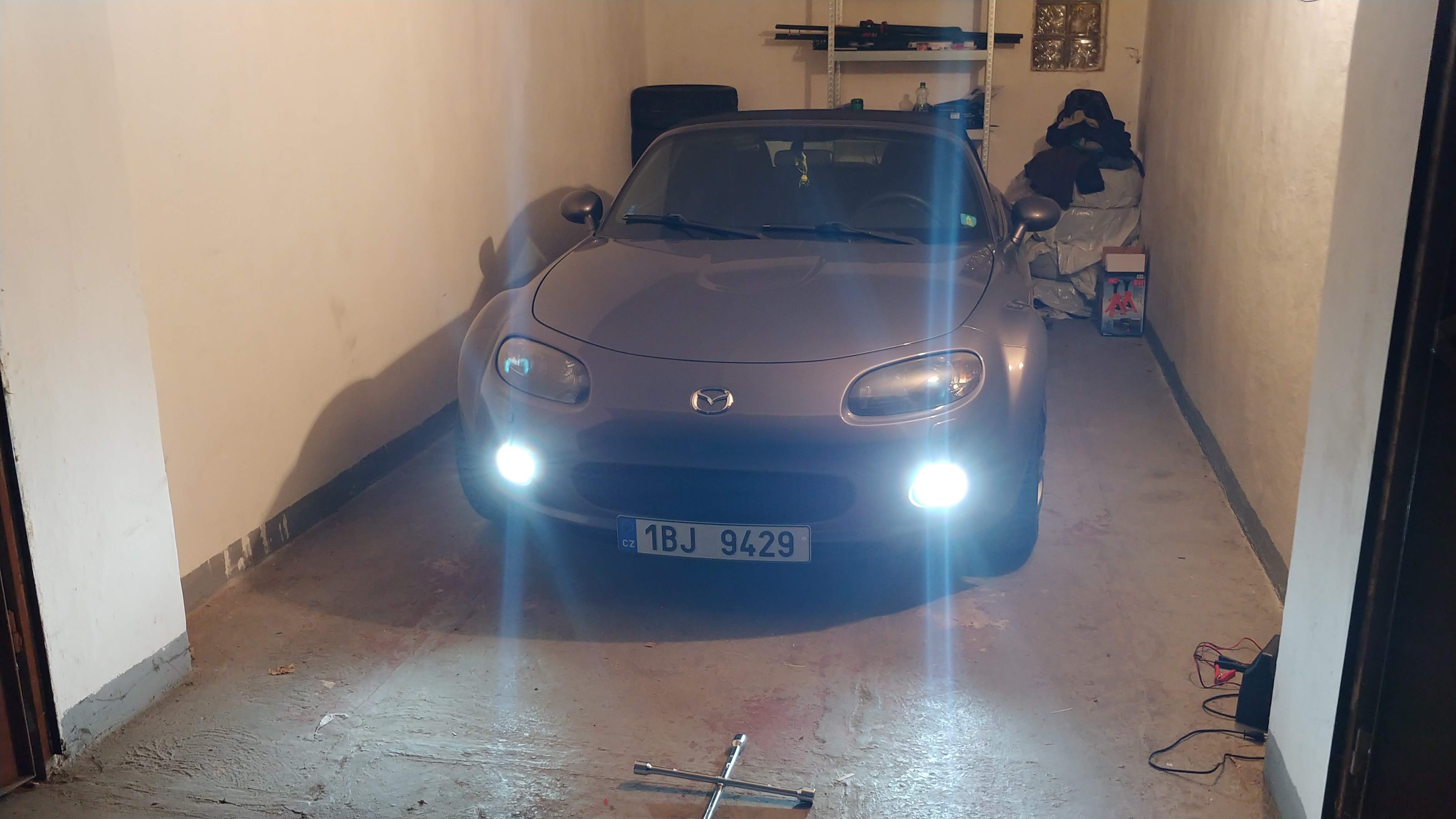

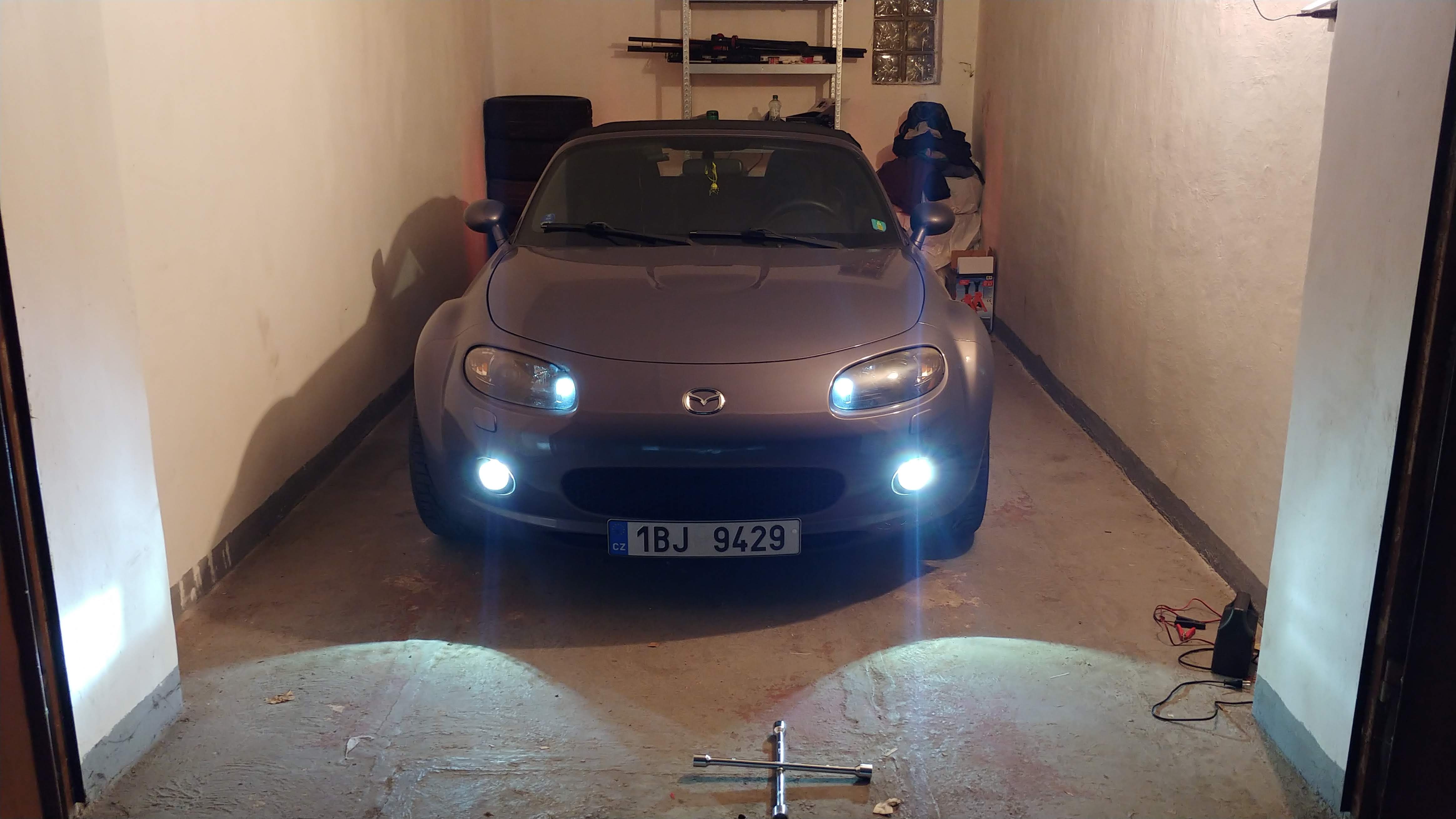

Sviceni:
- Sviti od otoceni klicku do okamziku zapnuti hlavnich svetel. Svetelny kuzel je siroky a rozptyleny.
- Po otoceni volice svetel do polohy 1 (tecka) sviti stale DRL, prida se parkovacky a zadni svetla (idealni mod do mestskych tunelu)
- Mlhovky jsou nezavisle na DRL, je mozne svitit DRL i mlhovkama najednou (pro fajnsmekry :D) - staci mit zvolenout "tecku" a k tomu zapnout mlhovky. Mlhovky maji dost jasne viditelnou horni hranu kuzelu a sviti trochu pod hlavni svetla, nemelo by to oslnovat

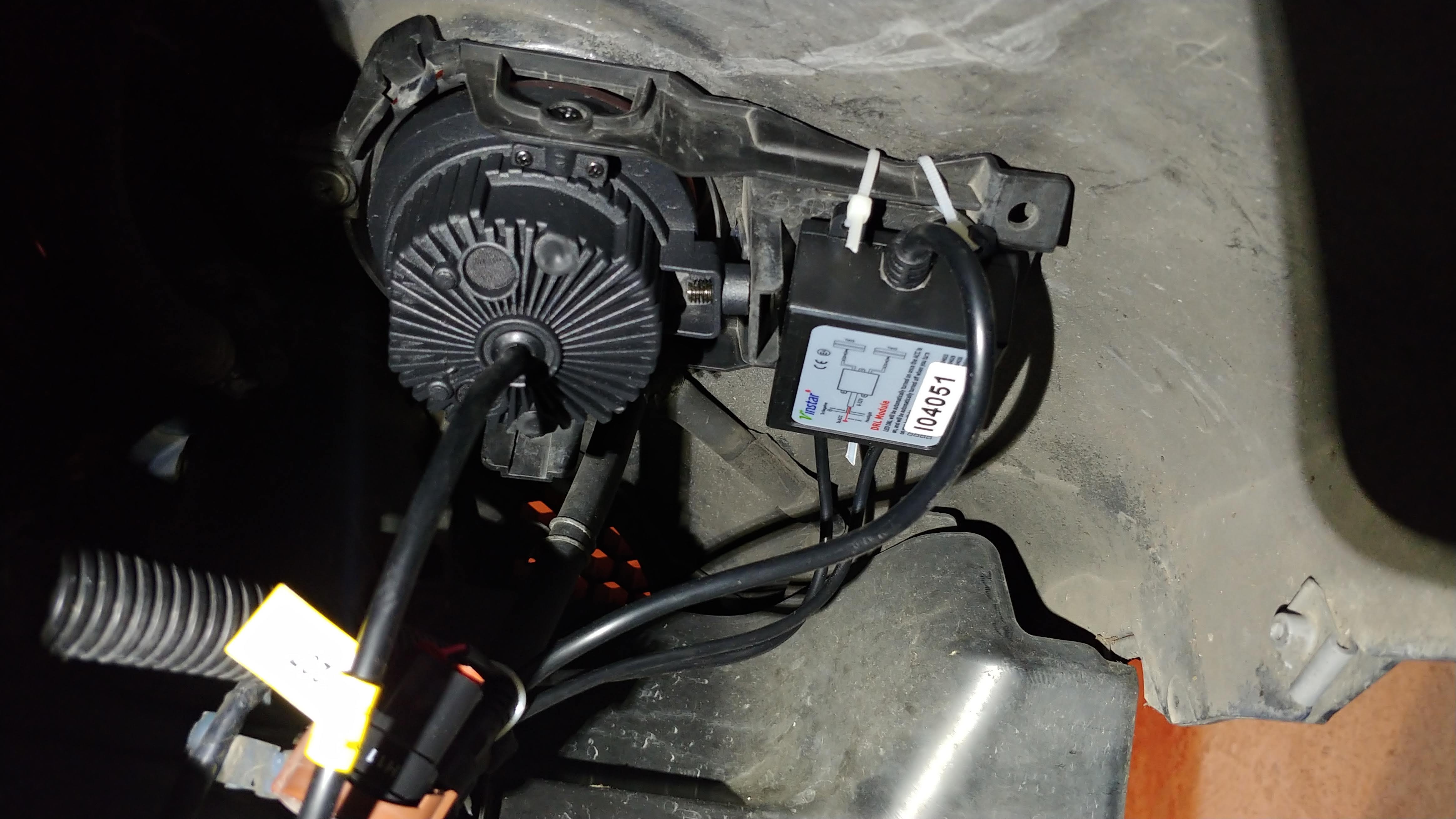

Postup:
- auto na hever
- predni kola dolu (clovek ziska hodne mista)
- sundat kryt pred a kolama (zasauje i dolu pod naraznik) (v manualu k autu je kdyztak nacrt)
- odpojit stare mlhovky, odstroubovat socket, ve kterem jsou (pozor je k tomu prisroubovany i ostrik xenonu), vycvaknout a vyndat socket
- pro NC1, namontovani novych svetel je plug & play, do socketu presne padnou. Pro NC2+ je pry potreba neco uriznout

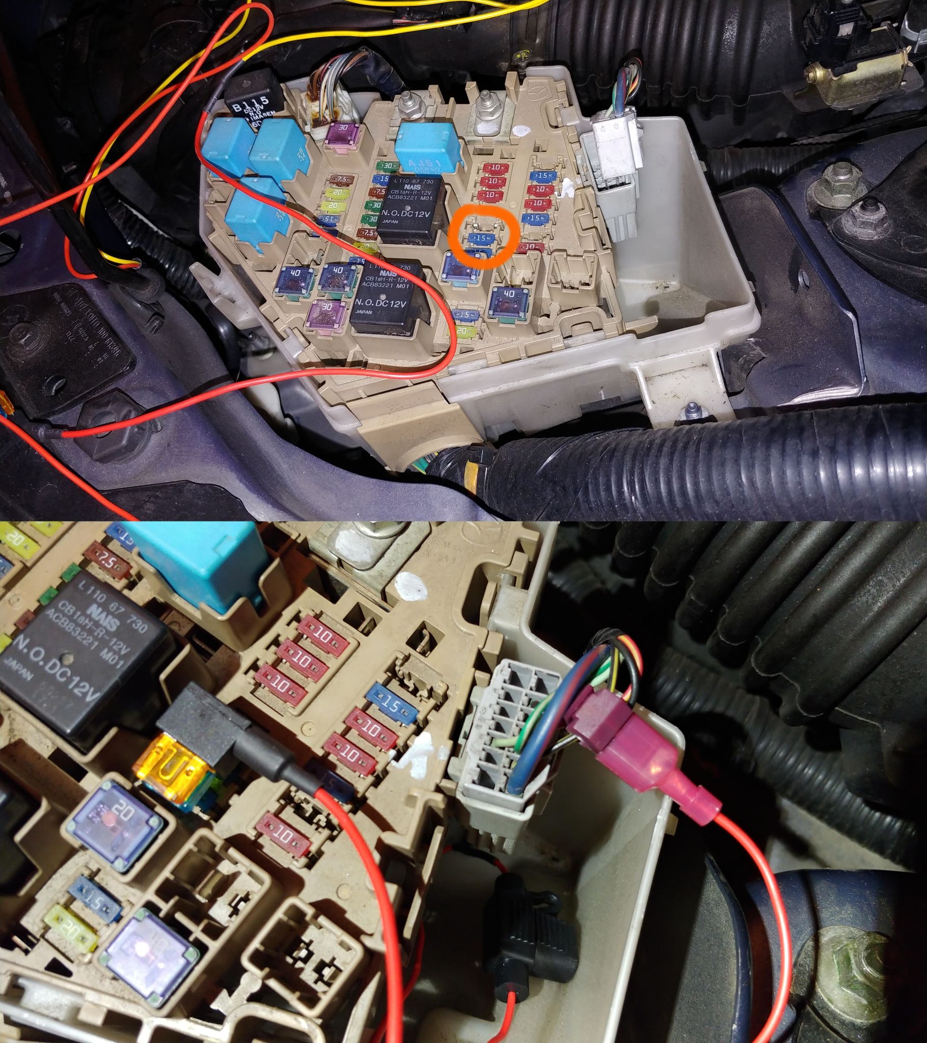

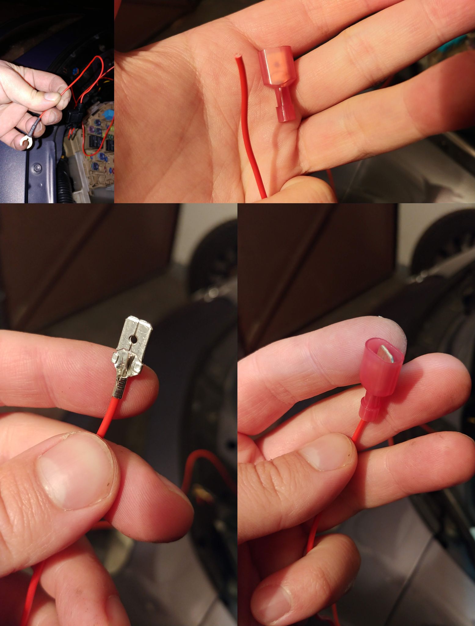

- Elektrika:
-- je potreba slozit 2x cerny konektor (zapojit opatrne dratky do konektoru - staci zastrcit az do zapadnuti)
-- Co se pojistek tyce, tak v navodu to vypada, ze to je strcene do prostredni ze 3 modrych pojistek pro hlavni svetla, ale to se tam bohuzel nevejde, musel jsem to dal az do ty treti (jak jsem vycet v manualu, tak jedna je pro hlavni svetla obecne a pak pro levy a pro pravy). Idealne jsem to chtel strcit do ty spolecny (prvni pozice), ale to uz vubec nejde :). Tak to je v ty treti a funguje 8-)
-- dalsi kabel je potreba napojit na zluto-cerny kabel, ktery ma v sobe stavu po nastartovani. V baleni je "skripec" (rozdvojka) a ruzovy konektor do rozdvojky. Bohuzel kabel, ktery se do toho ma strcit je opatren tureckym pulmesicem, tak je potreba to jen odskripnout, zamacknout do ruzoveho konektoru a zapojit do skripce. Vse pak funguje.
- Kabely z leve strany od pojistek do leve DRL je jednoduche protahnout, do prave DRL to je komplikovanejsi, ale stale celkem jednoduse proveditelne, bez odmontovavani cehokoliv dodatecneho. Protahl jsem to tam, kde vede tlusty svazek kabelu ke svetlum, mezi vzduchovym filterem, nadrzkou chladici smesi a prednim naraznikem (nahore).
Obrazek vyda za 1000 slov :)
hever
cerny konektor
turecky pulmesic
zapojeno do 3 pojistky
socket s novou sestavou. Modul pridelan drcpaskama k originalnimu socketu mlhovky
mlhovky + drl (je videt ostry obdelnik na zdi od mlhovek)
mlhovky + xenon
jen DRL

Příspěvekod sluki » 19 dub 2020, 09:53

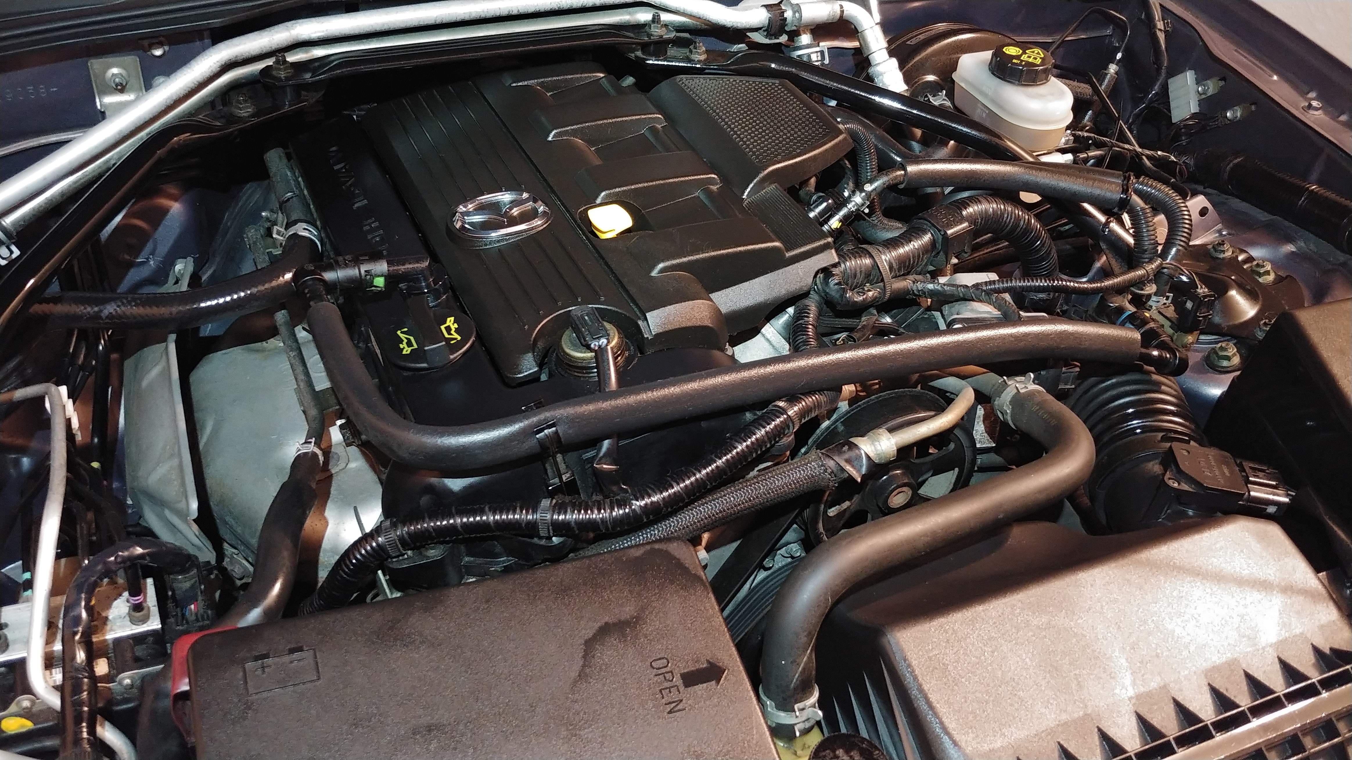

Denní svícení supr! Sám jsem instaloval dva roky zpět a paráda, jak píšeš, šetříš xenony, instalace supr a napojení v pojistkové skříni v pohodě. Hezky čistý motor, jak jsi postupoval? Vyndával jsi něco ven, nebo prostě pomalu centimetr po centimetru čištění? :)
NC 2.0 Blau Metalic, Expression, hardtop
sluki
Příspěvky: 53
Registrován: 19 kvě 2017, 11:16
Re: Honzikova Zaba a nebo Tulen?
Příspěvekod power1000 » 19 dub 2020, 10:17
sluki píše:Denní svícení supr!
Diky :)
Hele nejakou inspiraci jsem nabral tu: https://www.youtube.com/watch?v=PRSoRkM8GcM
Ale jelikoz nemam pristup k vode a nebylo to vylozene zadelany (naposled to bylo cisteny tipuju chvili pred koupi (cca 2 roky)), tak jsem si vzal do kropicky na kytky cistou vodu, v kauflandu koupil cistic na motory ve spreji. Vyndal jsem jen baterku, protoze jsem ji stejne menil za novou... takze jo centimetr po centimetru. Jinak proste postupne rucne objet vsechny mista kam se dostanes, s gumovou rukavici to jde lepe (tolik se clovek neposkrabe a neznici si kuzi). Padlo na to par mikrovlaknovych uterek, cela role papirovych kuchynskych uterek. Misty jsem pouzil stary zubni kartacek a malinkou stetku na flasky na zastrkani hadru na blbe pristupna mista.
Jako neni to dokonale ocisteny, ne vsude se dostanes. Snazil jsem se vic pouzivat tu vodu, ale na mastny casti (motor) jsem pouzival ten cistic. Pozor jsem si daval abych to nenacakal na remeny a svicky.
Na zaver jsem na plastovy dily dal "cockpit spray", taky z kauflandu, ten jsem nasel v druhym aute :D. I tak to vypada celkem hezky :)
Cekem to dalo asi hodinu a pul, nevim presne. Pro dobry pocit to rozhodne stoji :)

Příspěvekod MacTeine » 19 dub 2020, 14:41
Je-li ta možnost, tak hodně pomůže nejdřív kompresorem vyfoukat a pak vysát vysavačem s úzkou hubicí bordel a prach (nebo alespoň jedno z toho). Když to hned namočíš, tak máš akorát bahýnko :D Viz to video, tam to vysvětluje suprově.

Příspěvekod power1000 » 19 dub 2020, 21:36
jj to je pravda :). Vysavac jsem si vlastne taky vzal, ale pouzit se dal jen na drobky v kastliku na baterku... jinak ten prach byl spis prilepeny a bylo potreba to vzit hadrem/ubrouskem. Kompresor bohuzel nemam... nastesti to nebylo "zahnojeny", abych si z toho udelal bahno :)
