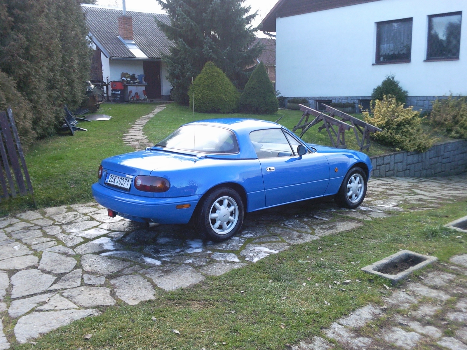

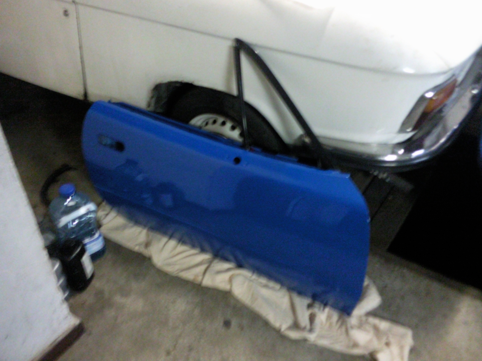

tak jsem se vrátil z lakovny zítra se bude strojit
krom dveří se stříkal přední a zadní blatník takže celý bok
víc fotek bude zítra
Příspěvekod hroche » 01 pro 2013, 12:39
a jsou na místě

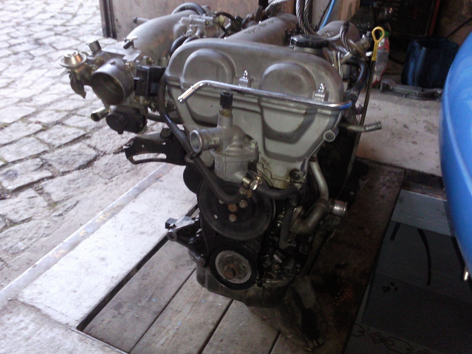

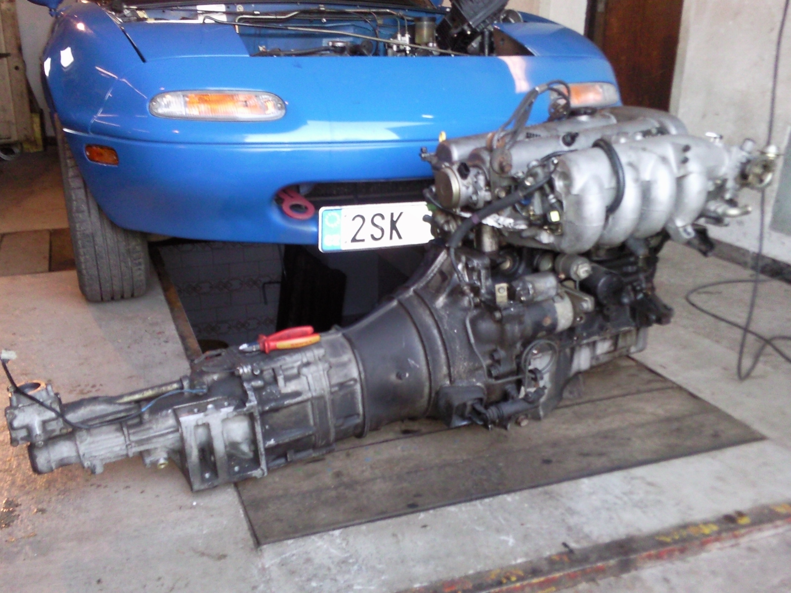

chystám se vyndat z miaty motor i s převodovkou. je leší vyndat to komplet nebo si motor co nejvíce oholit. jo budu to vyndavat horem. náprava zůstane na autě
Příspěvekod buteo » 28 pro 2013, 18:20
Vyzkousel jsem oba zpusoby a lepsi mi prislo vytahnout komplet motor s prevodovkou.
Odpada rozpojovani motoru a prevodovky pod autem,nasledne podpirani prevodovky atd.
buteo
Příspěvky: 928
Příspěvekod George » 28 pro 2013, 18:32
souhlas, maximálně sundej sací parohy/výfukové svody, ale ven vcelku motor s převodovkou
Příspěvekod hroche » 01 led 2014, 15:55

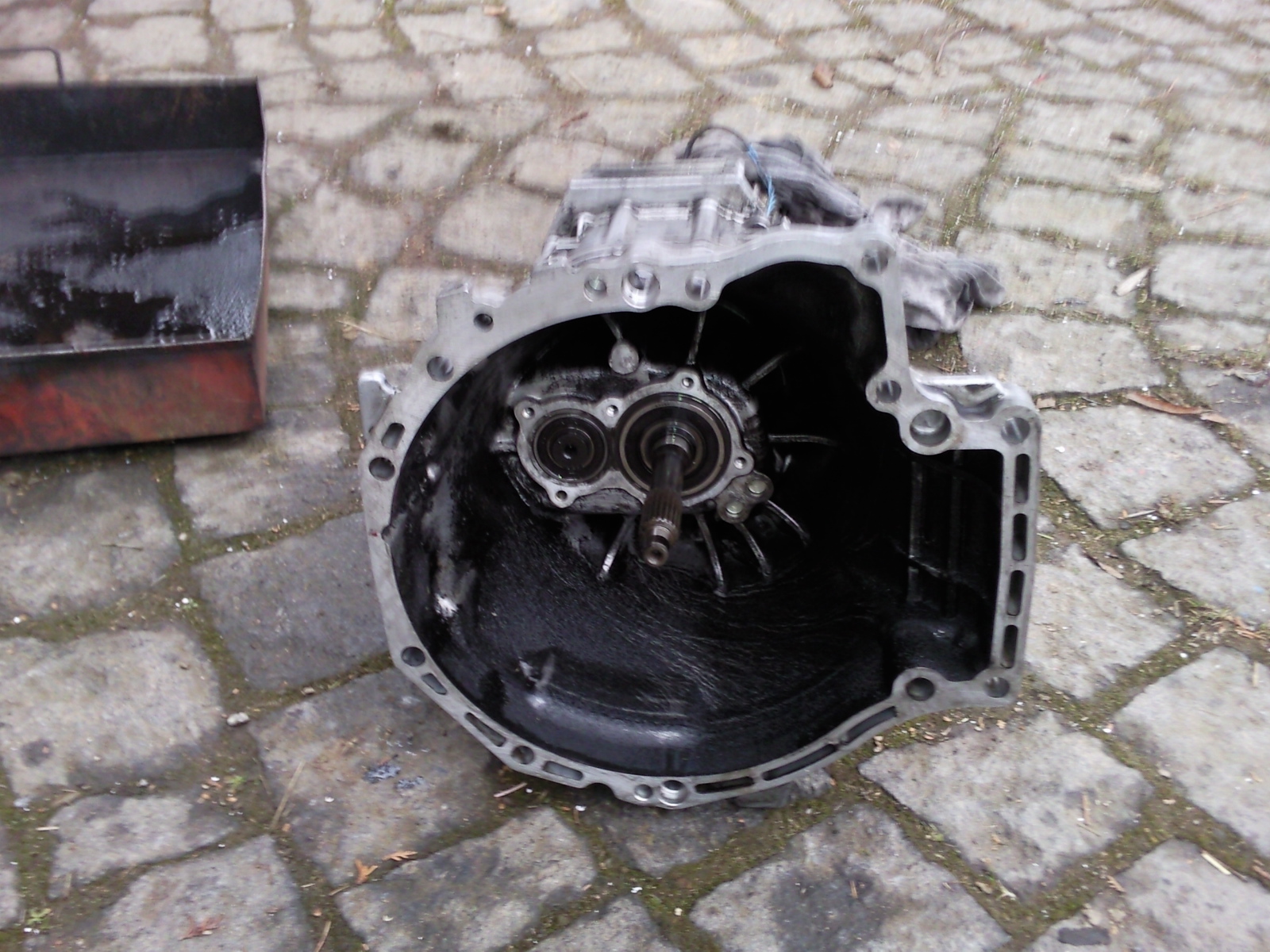

kluci díky za rady. motor je venku. chvilku mi trvalo než jsem ho dostal ven, ale dostal. nyní je motor rozebrán. dojde na přetěsnění, umytí motoru a šup zpět do auta. Jen mě nemile překvapila spojka která je potřeba vyměnit a kterou nemám a taky musím vyměnít gufero na převodovce, které teklo viz. fota.
sundal jsem i hlavu a stav válců mě mile překvapil. na stěnách je krásně vidět honování válce.
Příspěvekod MAXsport » 01 led 2014, 17:34
Koupil bych jenom nový přítlačák+ložisko a lamelu nechat přeložit u renovaku HSD směsí za zhruba 800kč i s poštovným, pokud lamela neni křivá.
