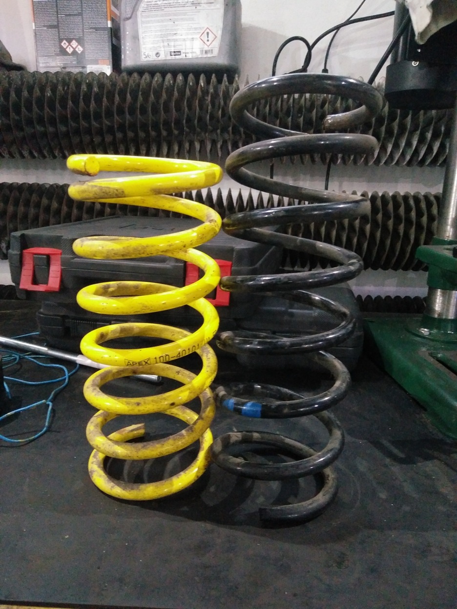

Asi se to da cele shrnout jako trapeni.... Nejprve jsem se motorem z NB posunul v cupu do kategorie racing, i kdyz auto bylo staveno jako seriove, takze vyhledy na nejake zasadni vysledky nebyly. Navic jsem nezvladl auto dotahnout ani tak, jak jsem chtel - predevsim teda podvozkove, a tak jsem nakonec celou sezonu odjezdil na provizornich pruzinach APEX, ktere dosahuji asi podobne kvality jako eibach pro kit, a bez prodlouzenych cepy predni napravy.

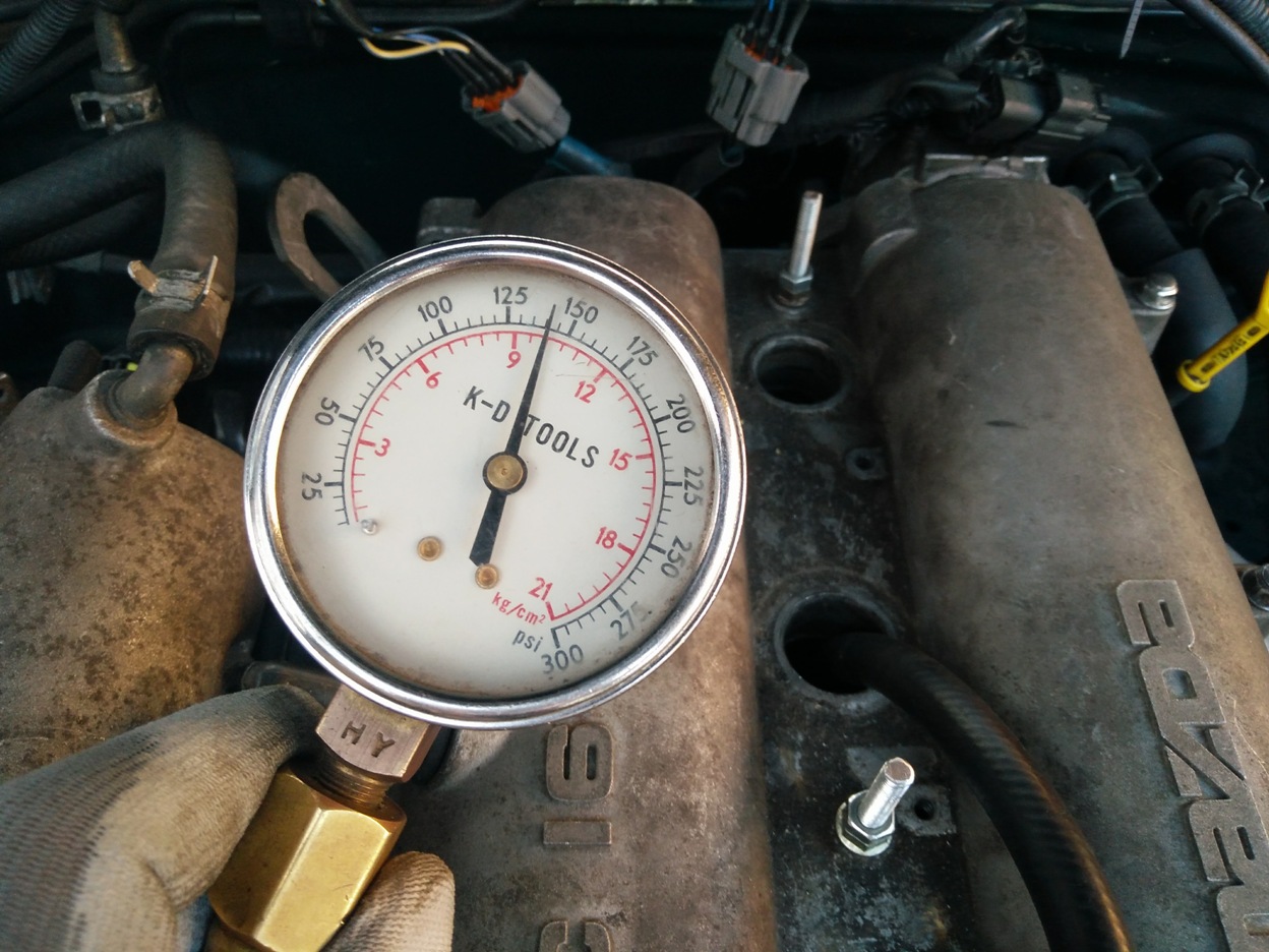

Navic jsem pri prvnim zavode dosel k zaveru, ze to fakt nejak nejede. I pres ruzne nazory, ze to je OK, jsem zajel na brzdu a bylo jasno - anglicka 1.8 BP4W ma krasnych 80 kW a zbylych 30 poniku se utopilo nekde v LaManchi.... Duvodem budou nejspis komprese na spodni hranici normalu. Na vylety OK, na zavody to ale zamrzi, zvlast kdyz jsem kvuli tomuhle motoru v kategorii racing :roll:

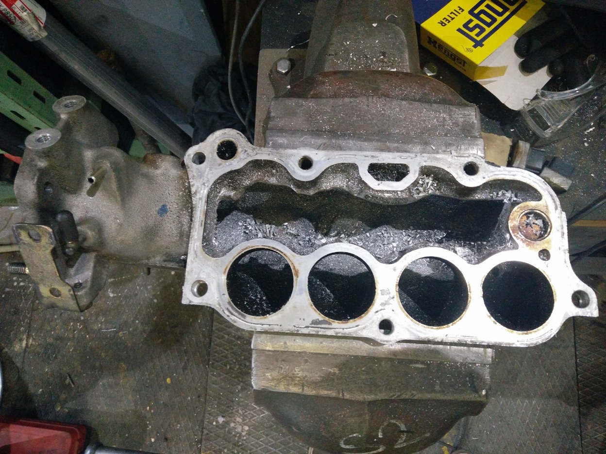

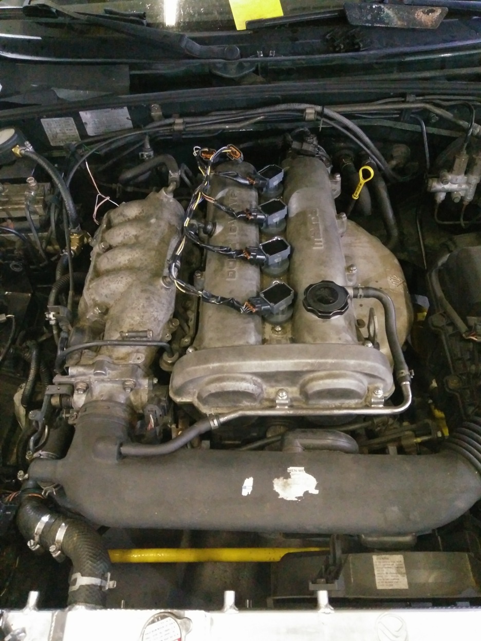

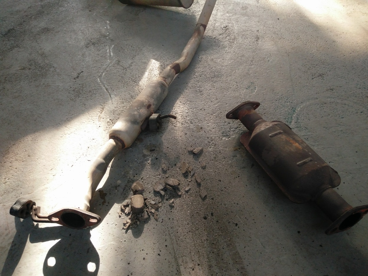

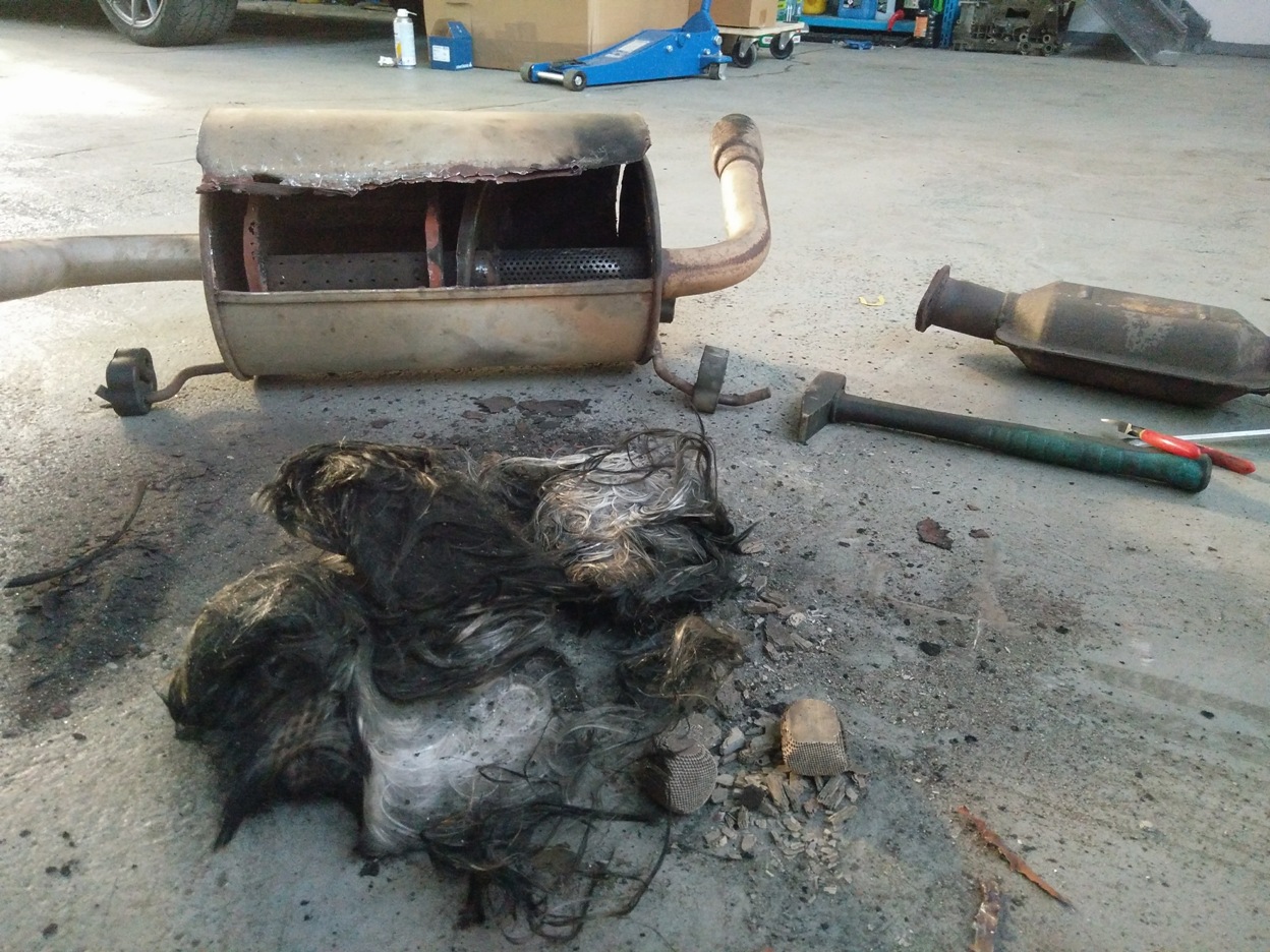

Pres sezonu uz jsem zvladal jenom nejaky drobny upravy. Vysypal jsem pulku rozpadlyho katu a bordel z koncovyho tlumice vyfuku. Kuchnul jsem BP4W sani a rozchodil VICS klapky. Koupil jsem skorepinovou sedacku a nasadil origo Momo volant. Shorelej coilpack jsem nahradil COP sestavou s Toyota civkama. Nic z toho ale me utopene kone k zivotu nevratilo.

mereni tlaku, podobne osciluji vsechny valce a tenhle je nejhorsi
APEX vs 10th Anniversary
neco v tom vyfuku chrasti.....
cena tehle upravy je prizniva, prinos ovsem bude minimalni, nicmene pro vedecke ucely.... jeste to chci nekdy porovnat na brzde s neupravenym ;)
Toyota COPs

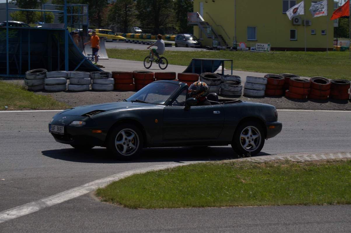

zaver sezony v Pisku castecne na vode; jedine za mokrych podminek se mi darilo svoji urputnosti trochu dohnat soupere :) nastesti bez nasledku na aute...

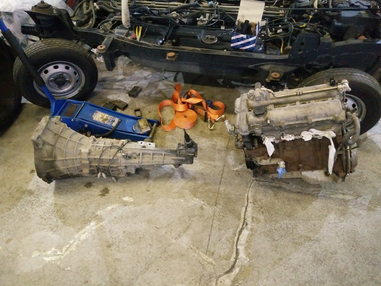

Tohle bude nova hybna sily moji Froggy - 1.8 VVT. Doufam v lepsi stav nez minule; udavany najezd 100 km by tomu nasvedcoval a po nahlednuti pod viko ventilu tomu taky nasvedcuje - krasne cisto 8-) A ta druha vec je ........ sestikvalt. V kombinaci s 4.1 difem by se melo jednat o znacnou vzpruhu na nase kratke okruhy. A abych nic nenechal nahode, rozhodnul jsem se pro andyho vyhodnou nabidku a pribude taky 1.6 fidanza + act S1 :P
Taky me ceka dotahnout podvozek - budto musim dostat z celniku americke dily, nebo se nejspis zbavim svych B8 a koupim osvedceny MeisterR. Mimo to potrebuju nova 15x7 kola a nove pneumatiky, protoze lonske westlake to po peti eventech totalne vzdali. K doreseni take zbyva lehci uprava zadnich ramen pro lepsi nastaveni odklonu a predevsim definitivni reseni odklonu na predni naprave.

Nejaka recenze na to vykuchany sani? Chtěl bych to taky zkusit a aby to tak klapky prepinaly na kratky/dlouhy a ne jen otvíraly slepou komoru. Nebo jestli se to mam vysrat rovnou...
Re: Froggy by Muzzy
Příspěvekod Muzzy » 11 úno 2018, 01:51
Nejaky relevantni nazor jsem na netu nenasel, pouze nejaky info na foukanych motorech.... Teoreticky zvetsis objem plena a teosicku zkratis kanaly ve vysokych otackach...... Ja jsem na ty svy zdechline rozdil nepozoroval a odbrzdit jsem to nestih. Bud to zvladnu na novym motoru, to ale bude vvt, nebo jsem ochoten svoje sani zapujcit k odmereni rozdilu nekomu jinymu ;)
