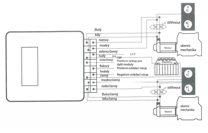

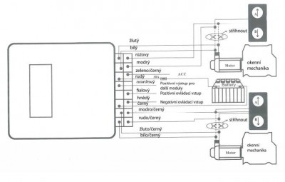

Třeba se vám bude hodit: Včera jsem se dostal k zapojení jednotky dojezdů oken (cca 500 kč) na své NB. Jednotku stačí zapojit na příslušné vodiče, co vedou přímo ze spínačů ovládání co jsou na středovém tunelu. Potom stačí krátce zmáčknou příslušené tlačítko a okno jede dolů / nahoru. Opětovným stiskem jiné polohy je možné okno libivolně zastavit. Funguje to tak na obě okna. Při delším držení je funcionalita jako před úpravou. Jenom nevím zda je to limitem konkrétní jednotky, ale automatika může v tentýž čas ovládat pouze jedno okno. Tzn pokud automaticky vyjíždí u řidiče, tak spolujezdec musí vytáhnout manuálně a nebo chvíli počkat (a opačně). Každopadné za mě super věc a daleko levnější, než kupovat NBFL přepínač, co má stejně jenom AUTO tlačítko pro řidiče.
