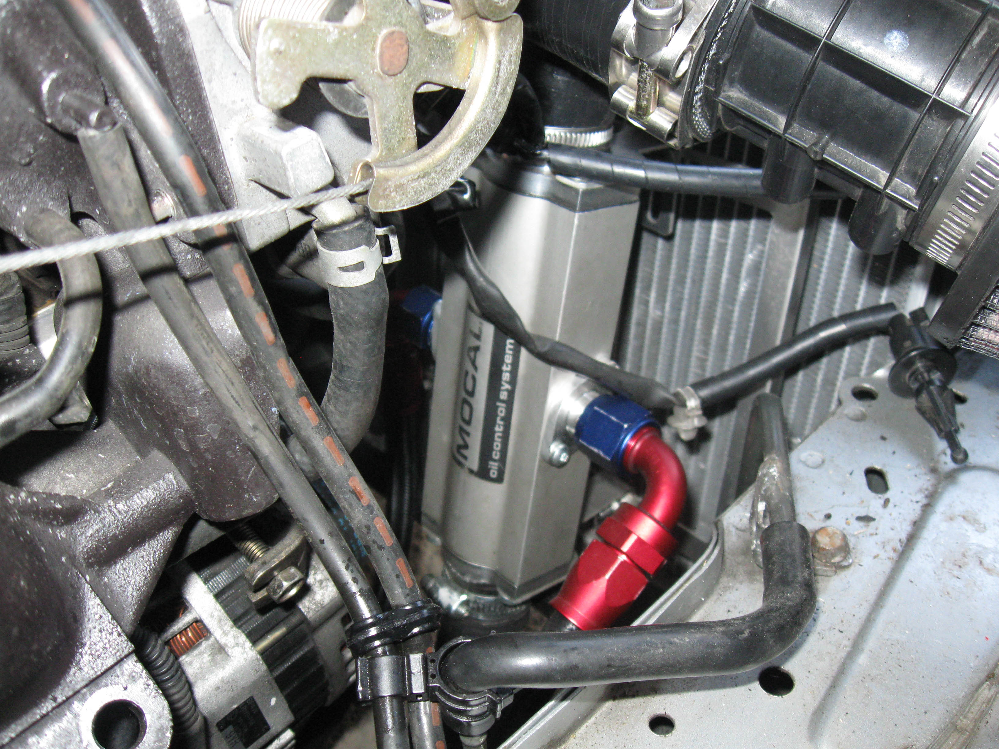

TeeJay píše:To chlazení oleje vodou je dost ojedinělé v našich vodách MX-5 a přitom je to tak dobrý nápad. No já to zkusím vzduchem a dál uvidíme.
ojedinělé to určitě není NB 1,8smičky to tak mají v sérii. Mezi filtrem a blokem je tam umístěn výměník voda/olej.

Nbfl 1.8 mám. To není chladič, to je ohřívač studeného oleje. Uchladí starou belu, ale kvůli chlazení ho tam Mazda nedávala.

Olejový chladič stále teče, ale už jsem na dobré cestě. Bohužel se nepovedla úprava mezikusu pod filtr a olej tekl pod čidlem tlaku oleje. Takže probíhá nějaké ovaření apod, čemuž nerozumím, ale budu věřit těm, co tomu rozumí a čekám až dorazí snad už těsnící kousek. Poté už jen doladit držák, což bude maličkost a počkat pár měsíců, než přejde zima.

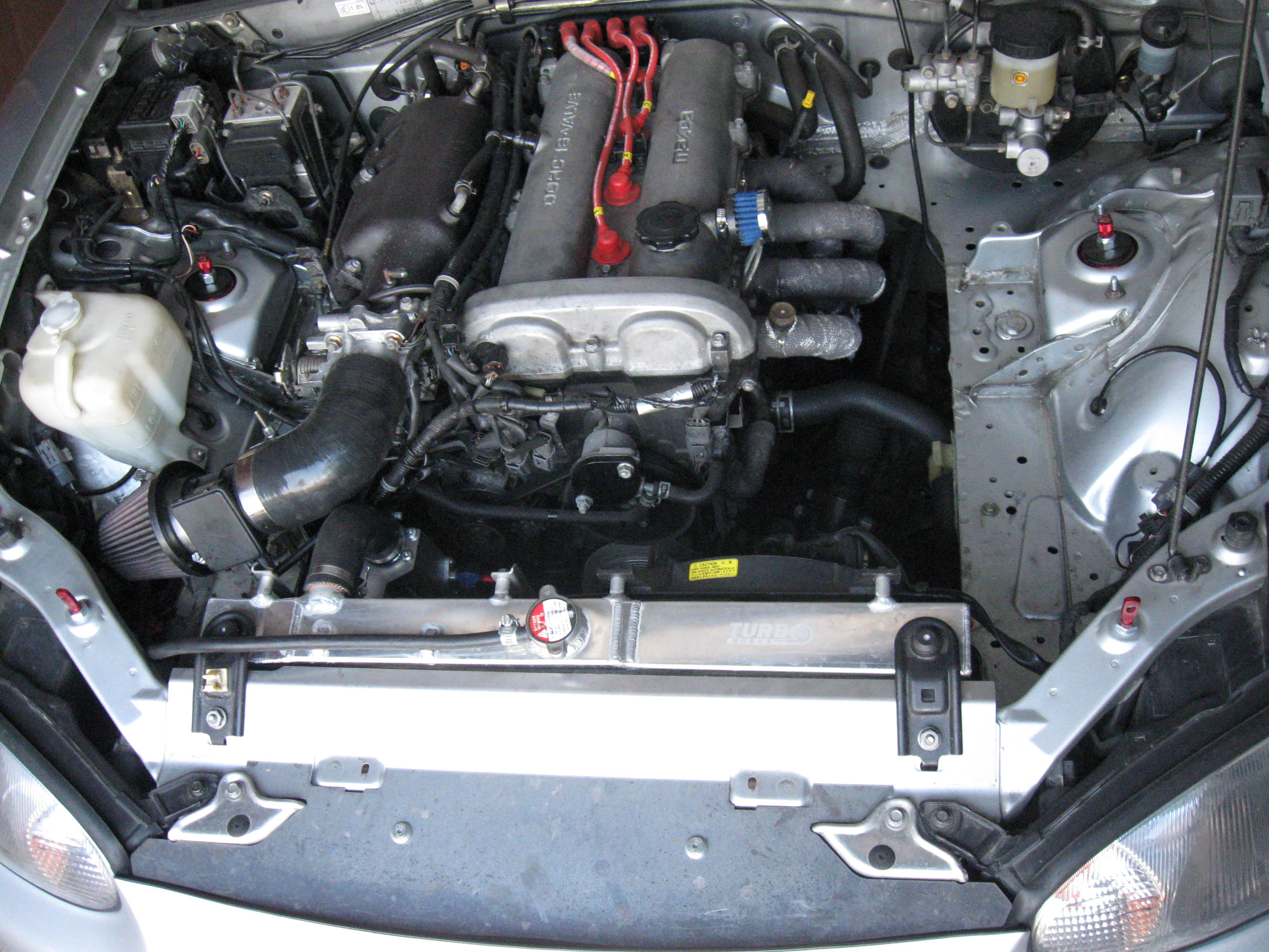

Přes zimu se povedlo finálně dodělat chlazení voda / olej, které zároveň funguje jako re-route kit. Zatím jsem najel cca 300km po okresce / dálnici, normální tempo a spíš trpím podlchlazením... Čekal jsem že olej pomůže v chladu ohřívat vodu, motor se rychleji zahřeje a pak to bude držet konstantní teplotu. Realita je taková, že se to ohřívá asi týden a pak drží cca 70 - 75°C, což mi přijde málo. Originální budík teploty vody pravděpodobně umřel, neboť i s linearizací nic nevykazuje a externí zatím nemám - teplota vody neznámá. Pokud se o tom bavíme jako o "chladiči", tak ano, opravdu to chladí.
Před sezonou jsem nechal u Muzzyho v BMmotors vyměnit komplet silentbloky za polyuretanové a rovnou jsem vzal i IL sadu do diferáku a siláče motoru. Co mě těší, je naprosto pevná šaltpáka, už předtím byla bezchybná, teď je naprosto geniální.
V rámci chlapáctví a úspory váhy, zbavil jsem se serva a udělal "depower". Takže zůstal kratší převod řízení, ale už do toho nic nekecá. Chvíli jsem si zvykal, zpočátku jsem dokonce přemýšlel, jestli to nevrátit, ale už mě to přešlo. Řízení dostalo říz, připomíná mi to Feldu a to byla nejlepší kára, za mě spokojenost. Jediný mínus - nedá se s tím dobře jezdit jednoručním horním přehmatem volantu na chlapáka.
V krátkém horizontu bych ještě rád nahodil nový OMP volant, který jsem chytil v zajímavé slevě a tváří se jako originál. Chci vyhodit tuningový filtřík na víku motoru a dám buď catch tank nebo se na to vyprdnu a zapojím to jak se patří. Plastové odstínění sání, které držela pohromadě lepící páska nahradí hliníkové. A v šuplíku čeká staronová Megasquirt jednotka, která zatím bude ještě u ledu, neboť bylo jasný, že ji potřebuju, ale ještě nevím, jak s ní naložit. Celou zimu jsem jezdil pouze v totálně vyběhaném Loganu, takže Mazda mi zatím přijde až nadstandardně rychlá :)

Olej nepomůže ohřívat vodu, výměník se dává proto že právě urychlí ohřátí oleje od vody. Pak když se auto ohřeje tak nějaký to teplo z oleje předá do vody.
