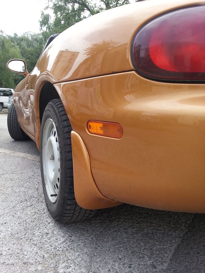

Zasterky..
fully restored NB '98 1.6 LSD

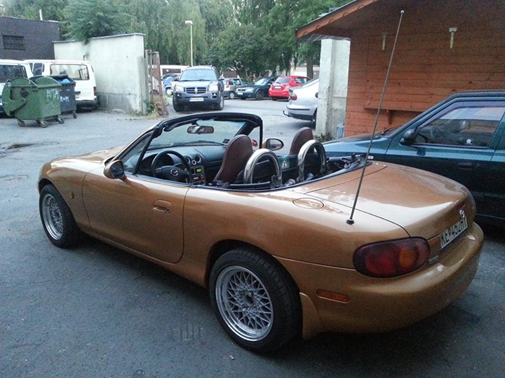

Mojžo VĎAKA. !! Skúška nervov a potných žliaz jedného mechanika a jedného prizerajúceho sa...... ale FINALLY DONE !
Dnes po troch mesiacoch nahodené koĽesá aj na zadnú nápravu. Ani neviem či 3. či 4. sada štiftov "sadla".
Z estetického hľadiska mám zmiešané pocity, ak by bolo auto znížené, efekt by bol iný. Zadná náprava je viditeľne širšieho rozchodu ako predná.

myslim si ze je to dobry, jen bych to trosku ponizil, ale fakt decentne, tak 2-3cm

Příspěvekod kubec99 » 21 čer 2013, 08:03
podla mna je to super ;-)
Ked to znizis, tak to bude fakt bomba!!!

Příspěvekod Andy4 » 26 čer 2013, 11:16
Ďakujem, už som si zvykol. Znižovať budem budúci rok, asi dám upraviť tlmiče a k tomu dopasujem vhodné pružiny. Veľmi decentné 2-3cm.

Těším se na to snížení. Pak kola krásně vyniknou a hezky se to pohledově ucelí. Takhle ty kola zatím spíš zvýraznily wheelgap...
