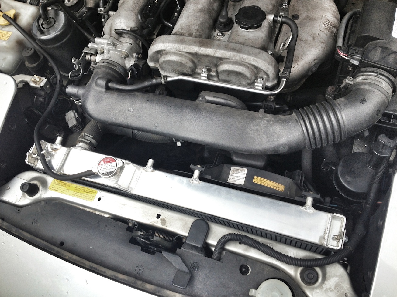

aktuálně vyměneno:
-inkriminovaná hadice motor->topení (ojetá originální)
-kompletní rozvody
-tesnění pod víkem ventilů
-všechny filtry
-motorový olej Castrol 10w40 XYZnevímjakývšechnooznačení
-olej v převodovce Castrol 75w90 XYZzasetosamý
-chladič Japspeed (při vyndavání se odloupnul kus plastu z vršku, kde už to bylo očidivndě lepené...nic rychlejšího než Japspeed se sehnat nepodařilo, ale hádám, že budou všechny IL,Driftworks apod. ze stejný čínsky továrny)
-kompletně vyčištěný chladící systém

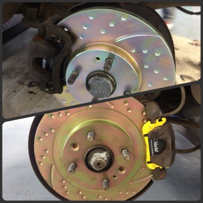

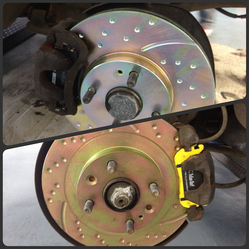

-brzdové kotouče předek + zadek EBC TurboGroove
-přední desky Ferodo DS2500
-zadní desky EBC YellowStuff

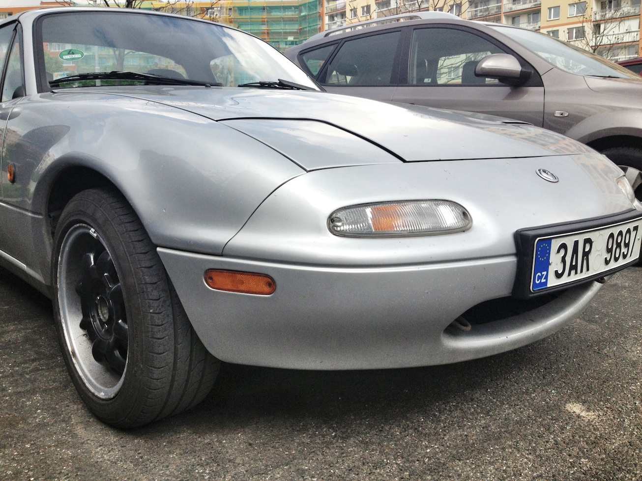

Nandal jsem také 15x7 et30 kola MAS Alurad (vcelku známé) s pneu 195/50. Nejsou to už zrovna krasavci a potřebovala by péči, ale zatím jsou jen na zkoušku. Jeden ráfek váží cca7,5kg , takže jsem se bál, jak to ovlivní chování auta po přechodu z oem 14tek. Z prvních pár kilometrů velké soudy dělat nebudu, ale příjde mi to klidnější, zatáčení trošku tužší (to se mi líbí). Příští týden snad udělám přímé srovnání v Sosnové.

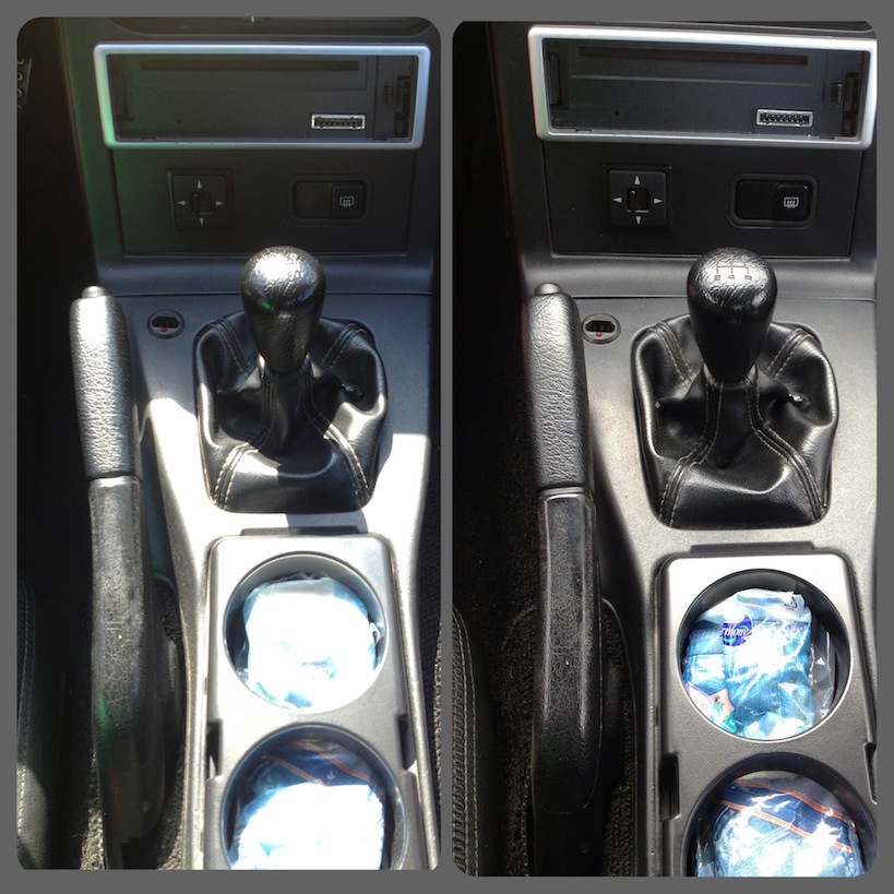

V interiéru jsem (krom budoucí výměny sedačky za skořepinu) udělal asi poslední úpravu k získání více prostoru pro nohy - vyosení ručky více do prava. Opravdu rychlá/jednoduchá/levná a hlavně efektivní úprava. Už nemám ručku zaraženou ve stehně. Díky Zedovi za odkaz na návod pár měsíců zpět.... http://mazdaroadster.net/showthread.php?2665-99%A2-annoying-E-brake-handle-mod
Z fotky ten rozdíl asi nebude tak patrný, ale opravdu tam je ;).

Budem mít nakonec stejnej setup destiček jak se tak dívám, vybrals dobře ;)
A s tou ručkou jsem rád, pokud na to nezapomenu, tak to taky před prvním výjezdem udělám, malej rozdíl tam vidět je.

Jediné negativum je potřebný odlišný přístup k zajetí desek... ty YS se proti DSům musí zajíždět postupně a pomalu, dovozcem mi bylo řečeno až 400km. Takže to není hned nandat a dávat záhul :).

K tomu zajizdeni.. EBC to pise v navodu takhle no, ale nejak jsem tomu nevenoval pozornost a zajel je asi po 100km v Myte poradnou nalozi a desky fungovaly suprove...

Podobná zkušenost se zajížděním nových EBC RS na p.nových/z.stočených kotoučích ze včerejška:
Zajetí na silnici doporučeným obvyklým způsobem - série ca. 20 intenzivních zpomalení ze zhruba 100 na 20 km/h,pak delší volná jízda na vychlazení. Pak (na vleku) hurá do Písku, kde k mému zklamání po prvních ca.5 ostrých kolech začaly brzdy znatelně vadnout. Ale po vychladnutí pak už naštěstí dalších 120 ostrých km bez vadnutí, účinnost brzdění OK.
Takže možná fakt zajíždět EBC naostro ......
