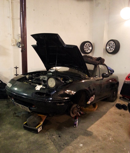

Tááák menší progres v garáži....se mi to začíná rozpadat :D
Náš malý projekt :) ;)

Tím projektem myslíš antigravitační kola? Jako jo, redukce váhy je důležitá věc, ale nic se nemá přehánět. :D

Pavel zkoušel jak moc se dá věřit reklamám na lepidla.. drží tam svině tak, že už je nesundá :lol:

Příspěvekod PavelS » 08 led 2014, 17:03
a pak že jen JDM kola sou lehoučký, co??? :D

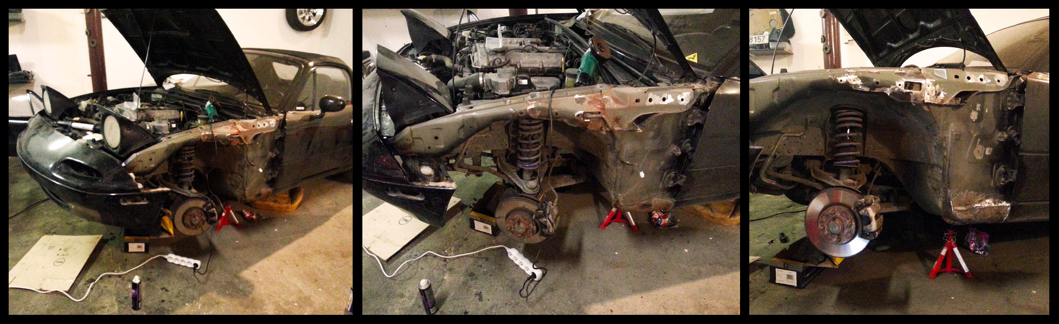

Tak nějak to zase posuneme - včera jsem sundal blatník a zkontroloval co napáchala rez pod ním. Vzhledem k tomu, že byl ve spodní části prožraná asi 5cm díra, tak sem si nedělal iluze. Sice sem tam nenašel šroubovák jako George :D ale naštěstí pod kilem bahna nebyla ani závratná koroze - respektive, dala se snadno obrousit a nikde není skrz...
Pak jsem stříknul první vrstvu Dinitrol Converust RC900 - ten by měl přeměňovat rez na organickou sloučeninu kovu, prostě zastavit reznutí v hloubce...
Dnes bude pokračování, snad se Zedem nebudem jenom kecat :D

Ano ano ano,to je přesně to,co chceme vidět a poučit se ;) Pavle,tyhle infa mají cenu zlata,aspoň pro mě :) Vymáknout bolavá místa a rovnou čím je i napravit ;) :P
Pavle,poradil bys mi i něco na podběhy? zrezlé je nemám,ale ta rádobypogumovaná hmota už mi slézá dolů a bude se to dostávat na základ
