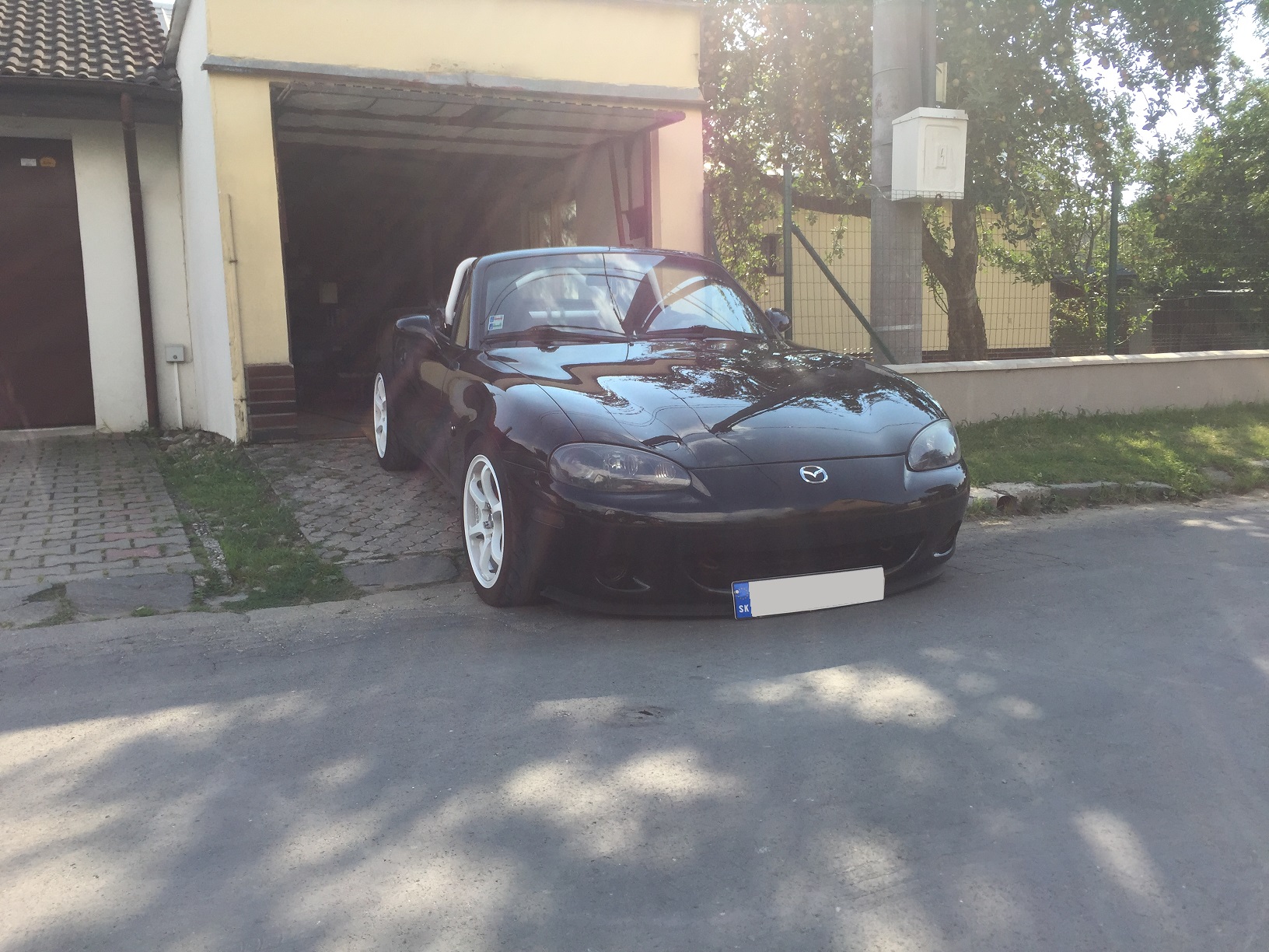

Re: Renee: NA 1993 1.6 85kW
Příspěvekod Renee » 31 črc 2018, 07:09
TJ, já jsem si stejně tak nějak slíbil že v zimě už jezdit nechci... Letos ani zimáky nedostane. Jednak tam všechno v nízkejch teplotách praská a skřípe, druhak mě moc nebaví bojovat o přežití svoje i auta v slané břečce. Jediný co mi s tou renovací vrtá hlavou je jestli to mám zapotřebí, protože já ten podvozek fakt nemám rezavej :D Dělal bych to jen kvůli té výměně siláčů, aby to bylo hotové úplně a nemuselo se do toho už hrabat. A taky abych měl hezčí podvozek než Šáfa.
Příspěvekod gramo » 31 črc 2018, 10:08
Hezkypěkně, sluší jí to, kola i snížení. Tak dlouho se člověk směje sníženým miatám, až to sníží taky :)
Těch 10 kliknutí je z kolika celkem?
Vredesteiny Sporttrac jsem měl na daihatsu a fungovaly obstojně. Až nebude takové vedro, zkusím je dát na miatu, rozteč i rozměr sedí, tak uvidím, jak se to bude chovat na 14" a obyčejných gumách. Zatím jsem vpředu nic jiného než AD08 neměl, tak jsem zvědavý, jaký rozdíl v pocitu z řízení to bude.
Příspěvekod Robo96 » 31 črc 2018, 10:49
gramo píše:Hezkypěkně, sluší jí to, kola i snížení. Tak dlouho se člověk směje sníženým miatám, až to sníží taky :)
a potom zisti ze vlastne nevojde do garaze a dosmeje sa :lol: edit. na foto su dve prekazky jedna pod prednou znackou, druha za zadnymi kolami :D
Příspěvekod Renee » 31 črc 2018, 13:38
gramo, celkem to má 32 cvaků. Už si nepamatuju jestli jsem přesně na 10, spíš to bude něco jako 9 nebo 12, je to už měsíc co jsem to šteloval a když jsem našel optimální řešení tak už to nechávám být :)
Robo, hele zatím nemám vůbec problém se škrtáním. Při parkování si dávám víc bacha abych si o obrubník nerozbil lip, ale jinak zatím všude najedu, vjedu, přejedu, bez problémů. Dokonce na retardéru kde jsem škrtal na sériovém podvozku kvůli propružení už taky neškrtám :D
