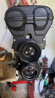

no zacali nejake tie drobne nakupy a pripravy. Cistenie motora nech je tie pripadne oil leaky riadne vidiet, port matching + znizenie hotove, ostava spravit vybrus kanalikov.

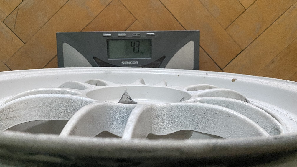

Kolesá TOP! Veľmi pekný projekt, hodne zdaru a teším sa na progress, bude to krásna mrkačka.

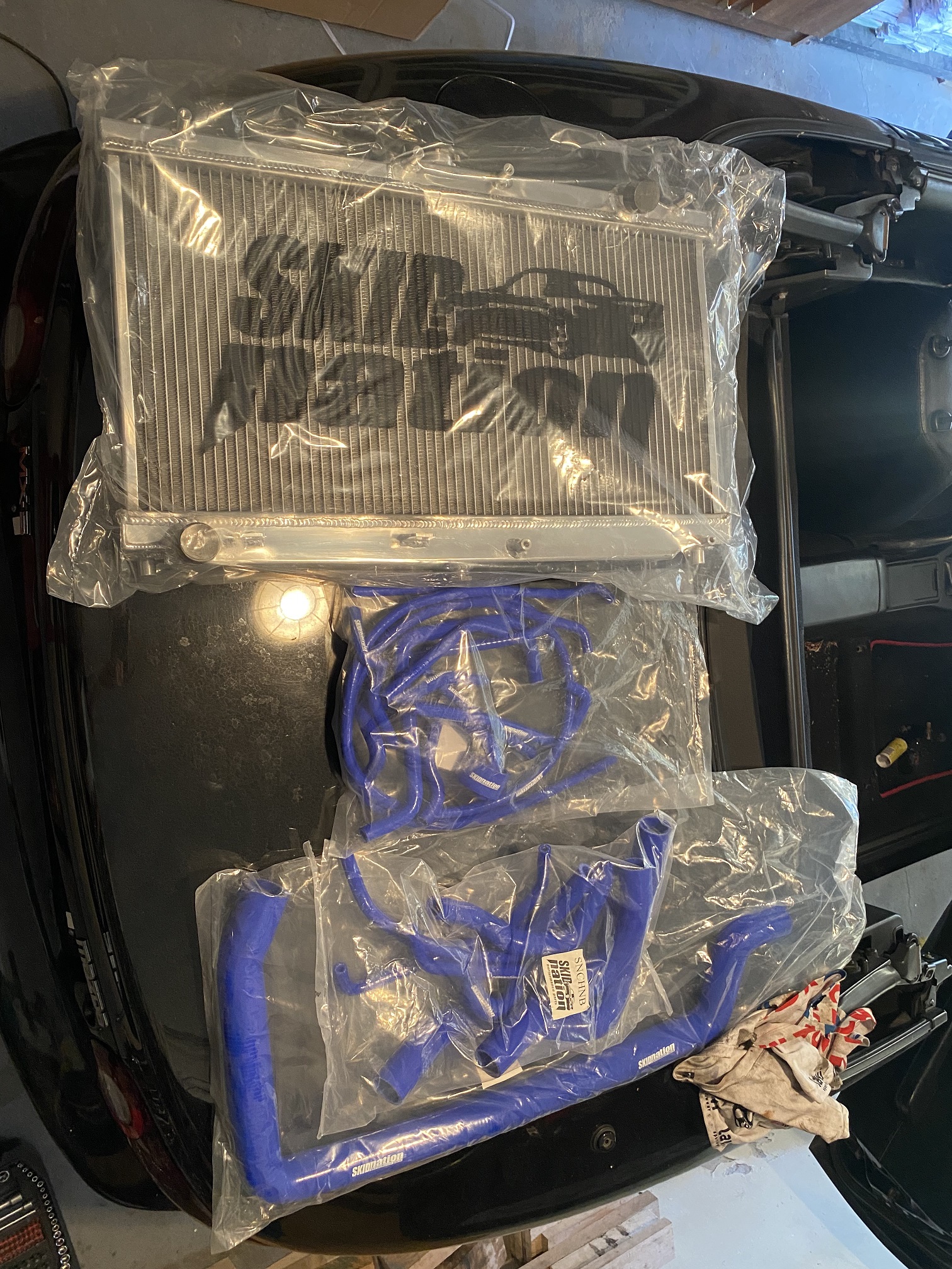

Příspěvekod Robo96 » 01 říj 2021, 10:15

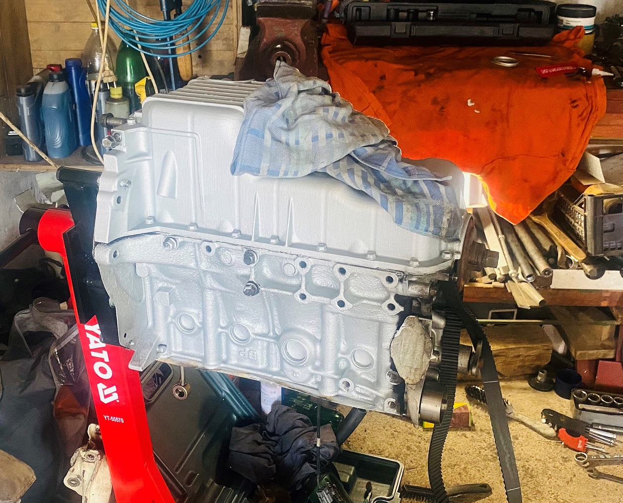

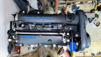

motor - ✓ done

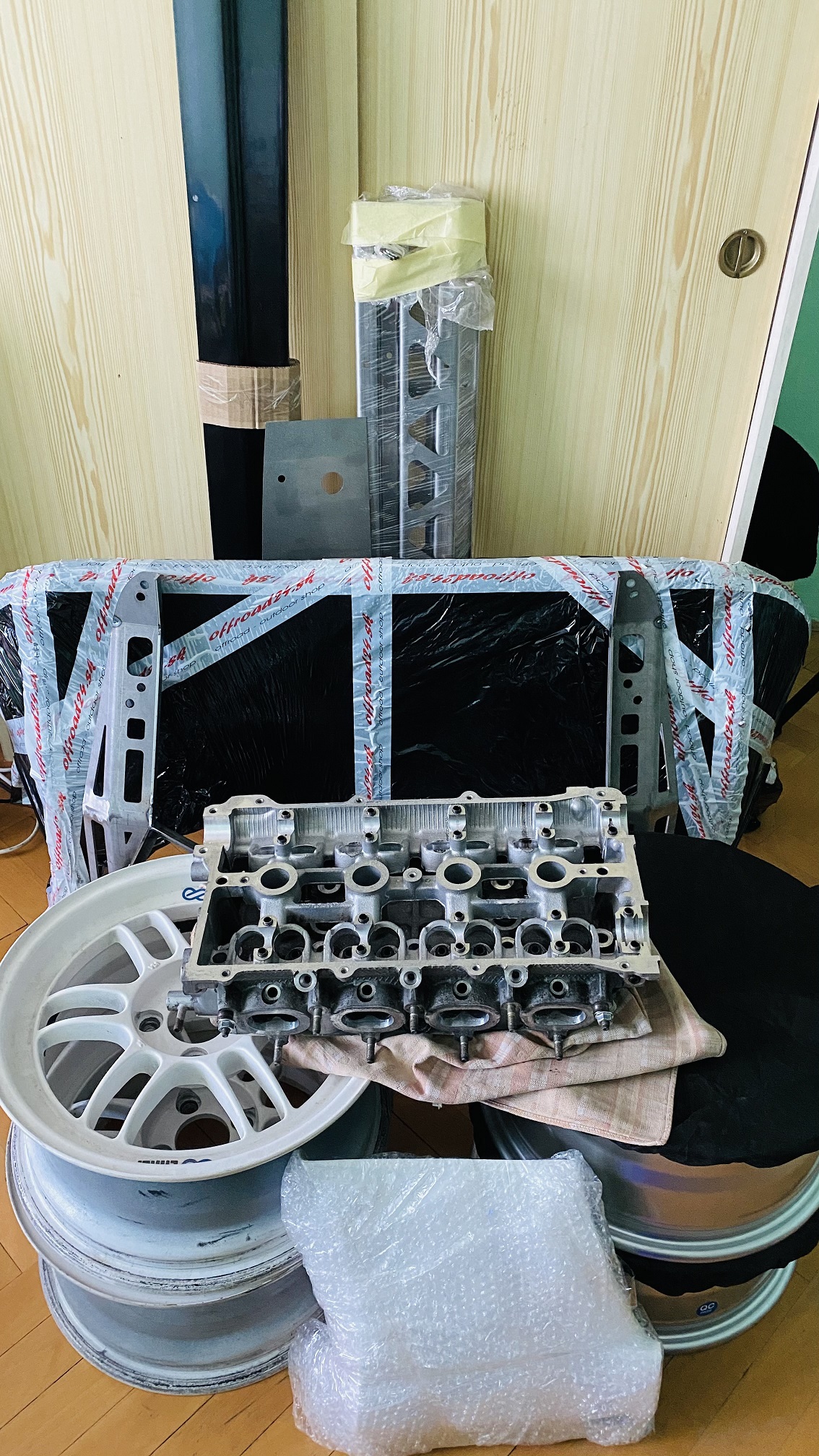

head shave, zvacsene a zarovnane vyvody a priruby, vycistene a vyhladene kanaliky, vylapovane ventily, nove gufera/tesenia, dekarbonizacia a vycistenie nanosov vsetkeho kde sa dalo dostat, vycistena olejova vana + pridany vacsi plate proti prelievaniu.
prisli nejake nove darceky a zacal som pomaly aj auto rozoberat, ako prve som s malickou dusickou isiel najskor osahat sroby na PPF a moje nocne mory sa nepotvrdili, sroby isli "same" neboli ani hrdzave. Nechapem. Pritom excentre boli take zazrate, ze sa trhali, jadra silacov prirastene k srobom, naraznik prichyteny 22 srobami a asi 15 sa utrhlo, v podstate prezili len tie co boli pod kapotou. Nevadi, vsetky sroby sa budu menit za nerez a matice so zalomenymi srobami budem nahradzat nitovacimi maticami, nerez ofkors.

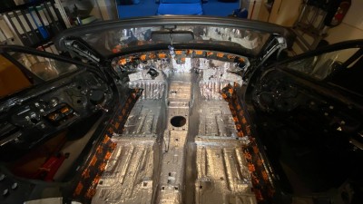

Příspěvekod Robo96 » 18 říj 2021, 19:30
uff uff :)
celkom prekvapujuci fakt, ze NAcko nema ziadne tlmenie z factory, NBfl malo podlahu vytlmenu komplet, toto vsade len hole plechy a sem tam chlpata spongia
