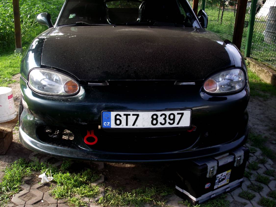

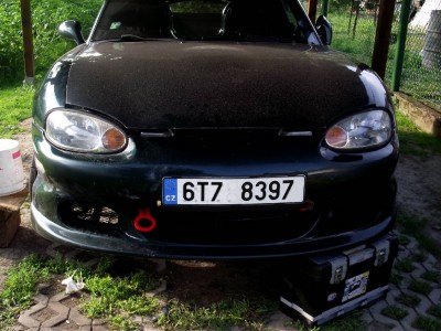

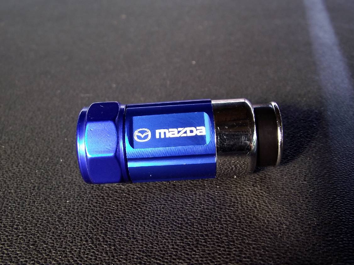

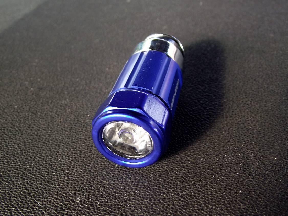

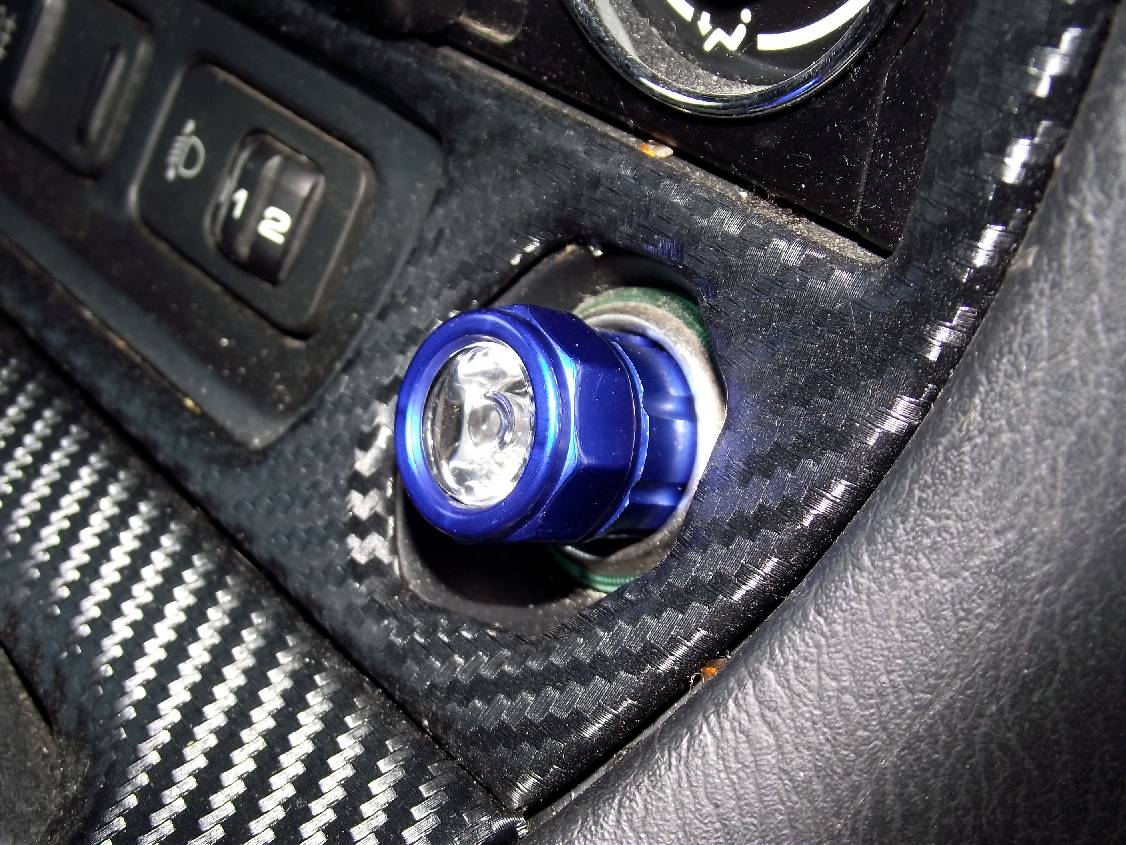

Dneska jsem si hrál s okem na tažné... Co říkáte, asi trčí hodně ven že? A mám novou Mazda svítilnu :-) nejlepší věc v autě co mám :-D

Ta svítilna je dobrá, kdes na ní byl? :-)

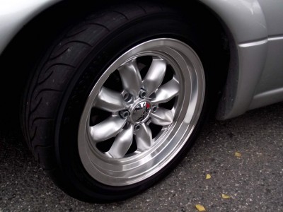

Ty kola od Miaty jsou perfektní prostě :)

Nevadí, hlavně že jsme se potkali. Příště můžem dát srazík někde okolo Ostravy a můžem pokecat, nemusíme nikam jezdit. Každopádně jsme si s Vavrisem dali pivo, řízky a pak na kopec nahoru na Konečnou a zpět kolem šance. Bylo to takové krátké, minule jsme s Vavrisem jeli spolu už z OV přes Brušperk, Hukvaldy do Frenu a na Šanci, to bylo lepší :) . No každopádně buď rád, že jsi se včera otočil a dej tomu motoru ještě chvilku na zajetí. Jinak k těm mým kolům, už nikdy nechci nic míň než Yoko Advan AD08... :lol:

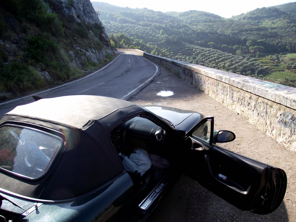

Úspěšně jsme se vrátili z dovolené v Itálii :-) trasa byla Benátky, Orbetello, Řím, Pompeje, Salerno, Florencie, Benátky. Tedy celkem najeto 4000km. V itálii mimo dálnice, kromě přejezdu z jihu na sever. Spali jsme pod stanem a překvapivě jsme všechno narvali do auta, stany, spacáky, karimatky, oblečení, přítelkyně :-)
Mazda to zvládla více méně skvěle. Jediná drobnost je, že mi kape posilovač a v Římě jsem si něco urazil na podvozku, takže celou cestu zpátky občas něco bouchalo :-) sice jsem pod autem ležel dlouho, ale nenašel jsem nic... snad jenom kosti stabilizátoru.
Se spotřebou jsem se při dlouhých přejezdech dostal na 6l/100km, což je myslím skvělý výsledek. Co nebylo skvělé je cena benzínu kolem 2€ (přes 50kč/l).
Spotřeba oleje po GO motoru prakticky žádná, motor jede naprosto bez problémů. Uff...
Po zakrytování podvozku (kryt pod motor a převodovku) a ujetí těch 4kkm jsem si všimnul že docela poklesla teplota oleje, předtím u nás 110°C, na jihu itálie se už pak držel pořád na 100°C. Předpokládám, že teď už je kompletně zajetý - čas na přechod na plnou syntentiku 5W40 (posledních 6kkm jsem najel na polo 10W40).

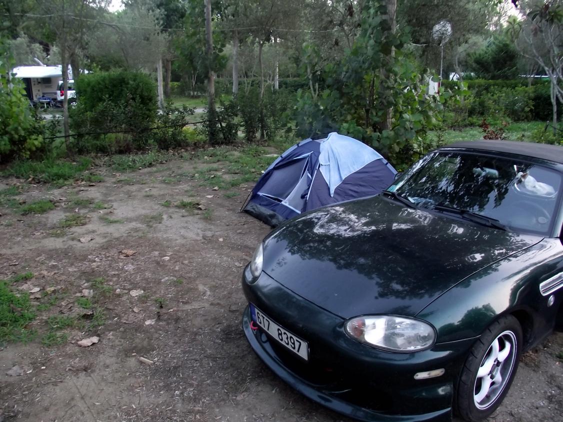

Kemping :-)
