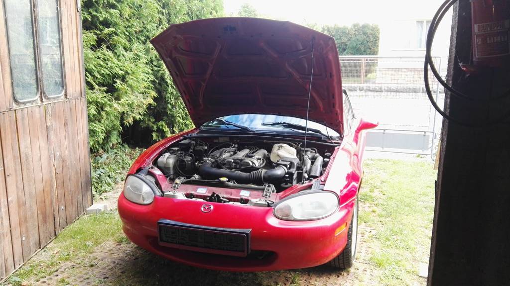

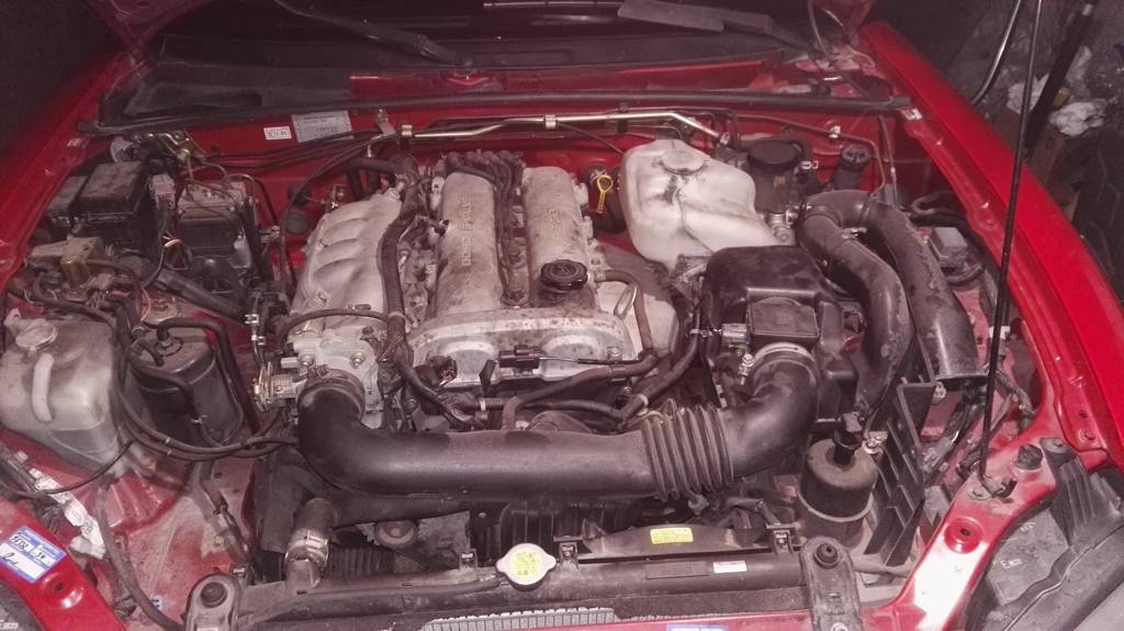

Kdepak winter car to nebude, na to má moc pěknou kastli a abych řekl pravdu, sám teď skoro nevím :D Ve stříbrný už jsem za tolik peněz, že by to byl sakra provar ji prodat... :roll:

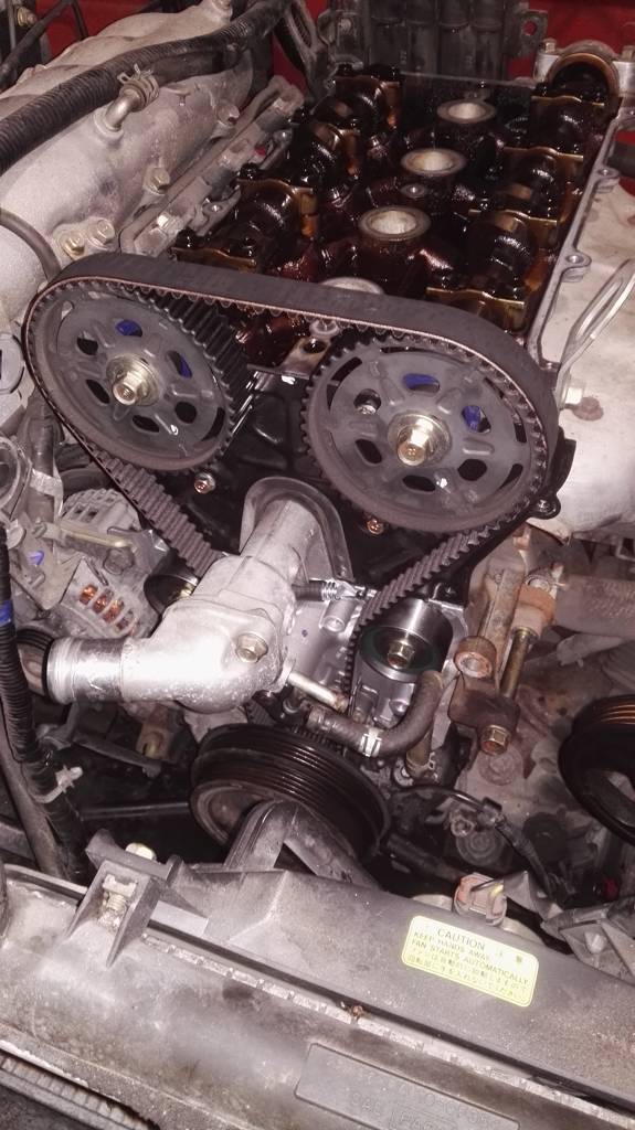

Nicméně červená dostala velkej servis: všechny oleje a filtry, nová kapalina spojky, rozvody, vodní pumpu, řemeny, dutiny jsou ošetřený. Takže víceméně
připraveno na sezonu ;)

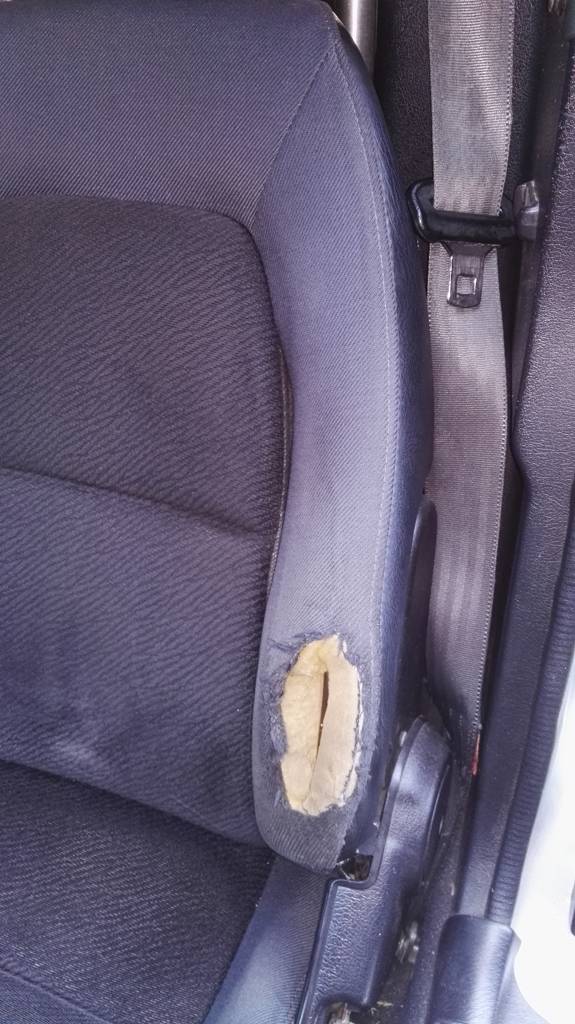

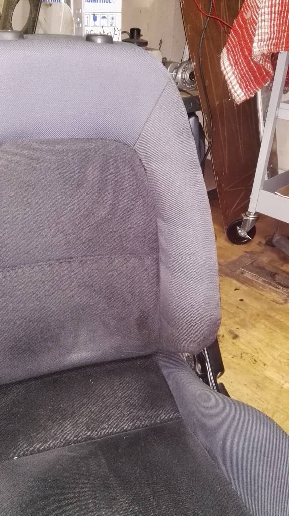

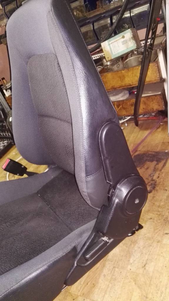

Řidičova sedačka rozdrbaná uplně na kostru, tak jsem ji nechal spravit. Nebejt látka sedačky vyšisovaná, tak si myslim, že by to ani nebylo moc vidět. Každopádně jsem výsledek čekal horší, než to nakonec skončilo ;)

Příspěvekod Renee » 02 lis 2016, 08:51
To je hodně v pohodě, kdo ti to dělal, smím-li se optat?

Příspěvekod Dejvid » 02 lis 2016, 21:16
Renee píše:To je hodně v pohodě, kdo ti to dělal, smím-li se optat?
Hele dělal to pan Švejda, nedaleko Mladé Boleslavi - www.autosedadla.cz ;)

Příspěvekod Renee » 03 lis 2016, 18:11
To vypadá na super přístup, dík za referenci. :)
Re: Dejvidovo 1.6 NB + 1.8 NB
Příspěvekod Dejvid » 03 lis 2016, 19:54
Přístup výbornej, opravuje sedačky i na počkání, to objednává tak týden dopředu, já že to mam kousek, tak jsem mu to dovezl s tim, že ve volných chvíílích na tom bude dělat a za 5 dní volal, že je to hotový ;)

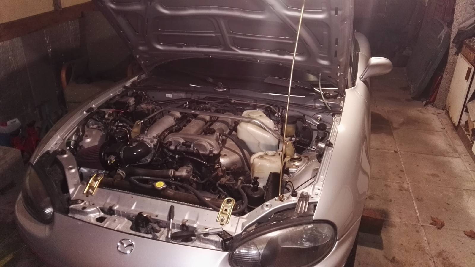

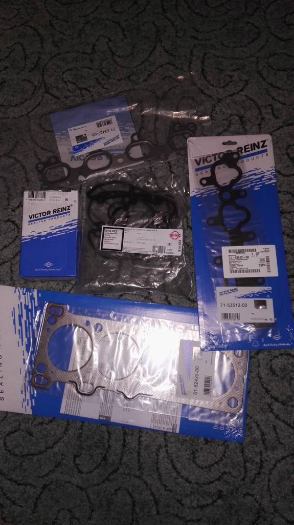

Nicméně jsem nakoupil díly na stříbrnou a když nebude přes Vánoce moc mrznout, vrhnu se do výměny těsnění pod hlavou, abych vyřešil únik oleje za motorem... ;)

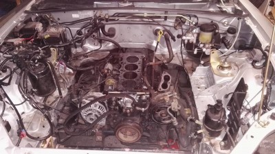

Příspěvekod Dejvid » 18 pro 2016, 22:58

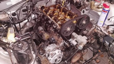

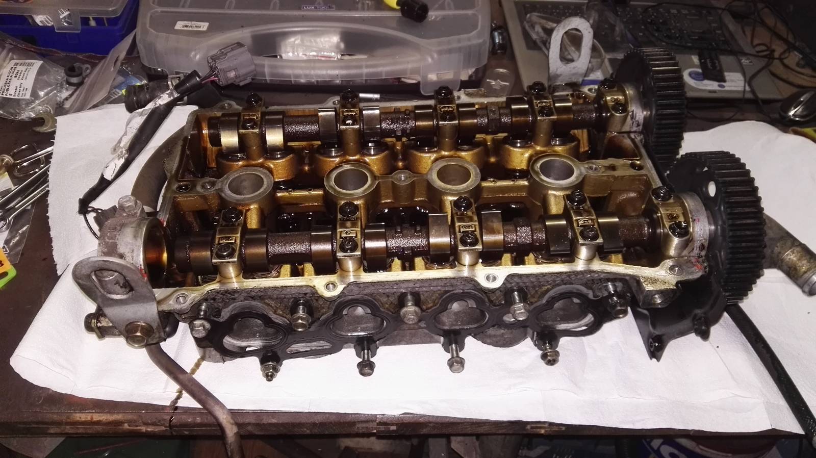

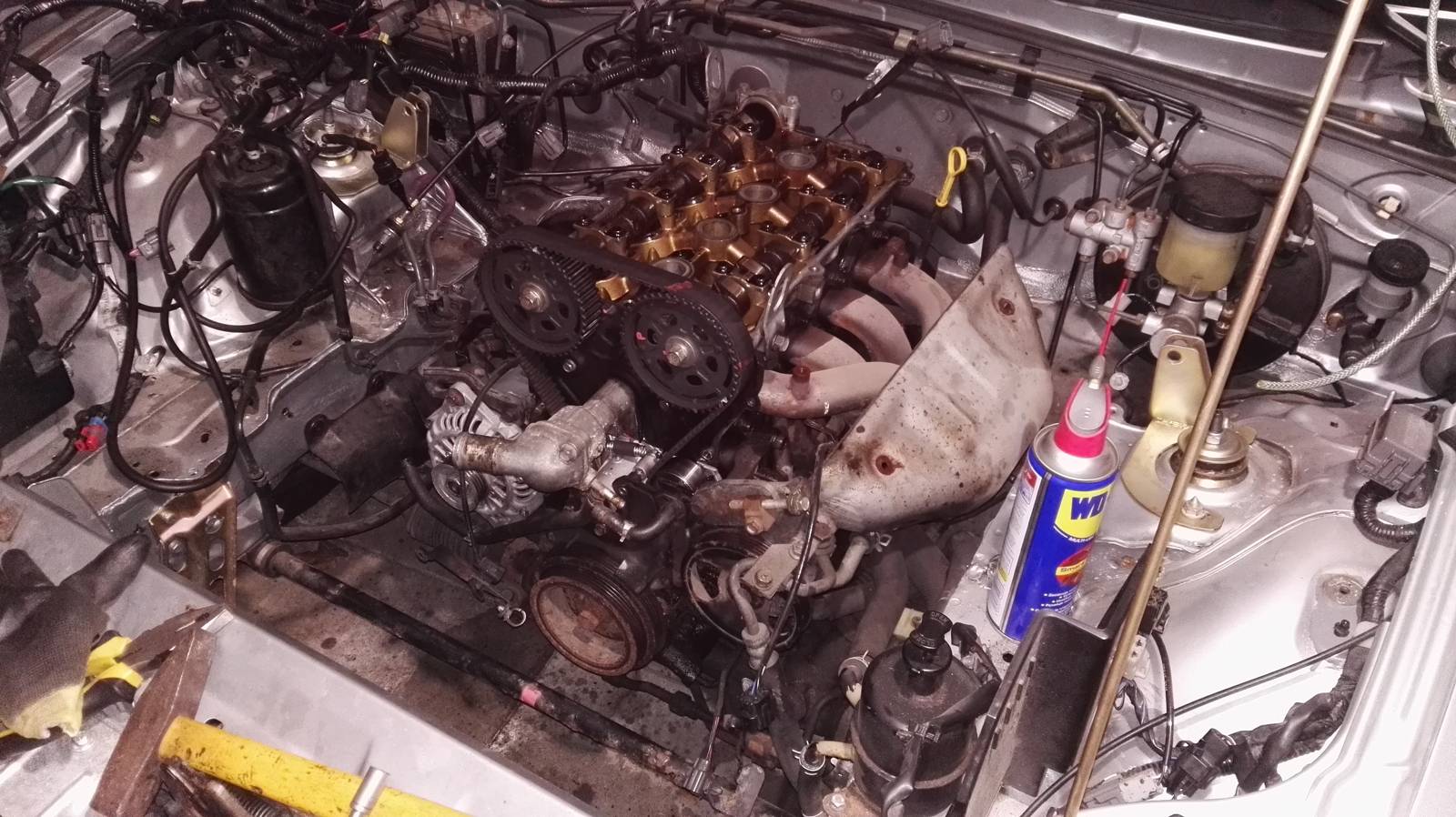

V tejdnu jsem se tak nějak rozhodl, že je na čase auto zase rozhrabat. Venku sice teploty okolo nuly (takže i v garáži), nicméně po chvilkách jsem chodil do garáže šroubovat a dneska jsem z auta vytáhnul hlavu. Jako je vidět, že ne všechen olej se ztrácel z motoru ven, ale trochu projde i přes válce a vejfuk, tak mě m8rinek přesvědčil, ať vyměnim i gufera na ventilech. Zatim je mam objednaný, v týdnu se pustim do rozborky hlavy... ;)

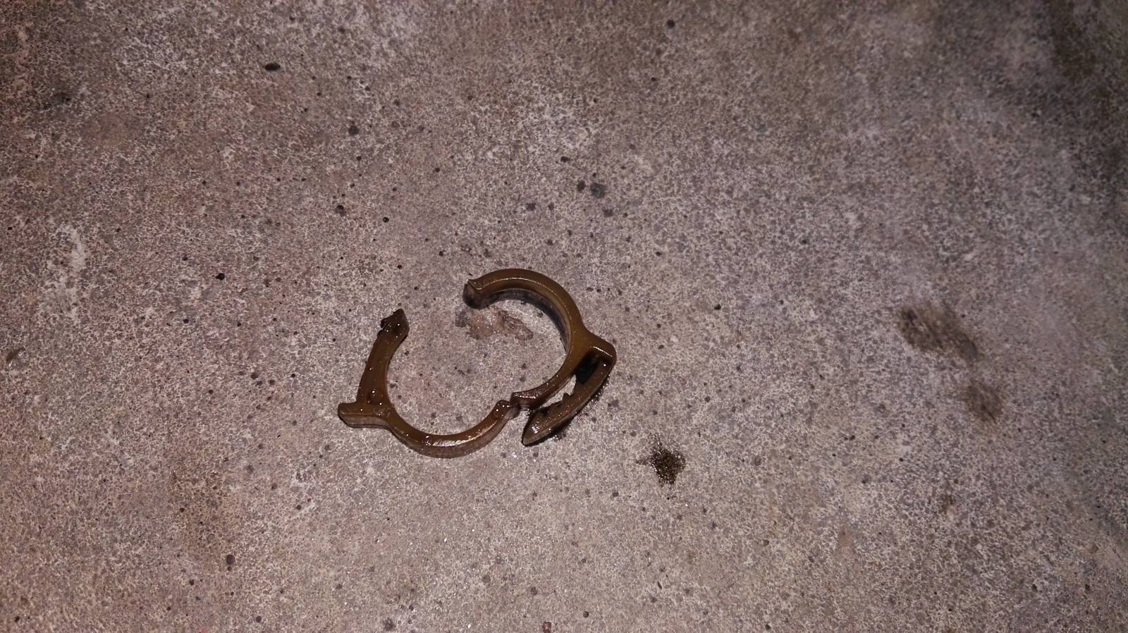

Je zajímavý, co člověk v motoru všechno nenajde. Tohle se válelo v hlavě vedle vačky...
