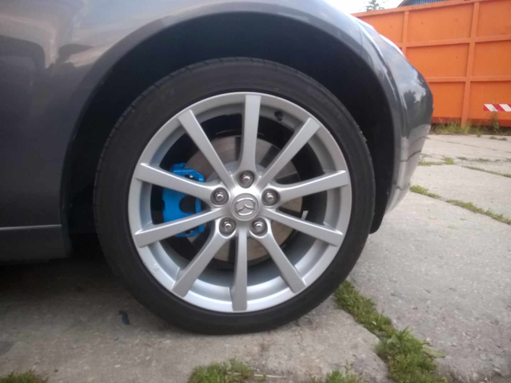

Zaktualizuju svůj deníček. Na konci tohoto týdne to budou dva roky, co mi Nellča věrně slouží (doteď ujeto cca 32 500 km). Zatím se dělaly hlavně drobnosti (viz předchozí příspěvky vlákna), první větší věc byla o víkendu kompletní repase brzd. Majda má nové kotouče i destičky ATI, vše zarezlé bylo perfektně vyčištěno a rozchozeno (na oltář vlasti padly dva nové brusné kotouče do flexy), třmeny dostaly novou barvu...
...takhle teď vypadají přední...

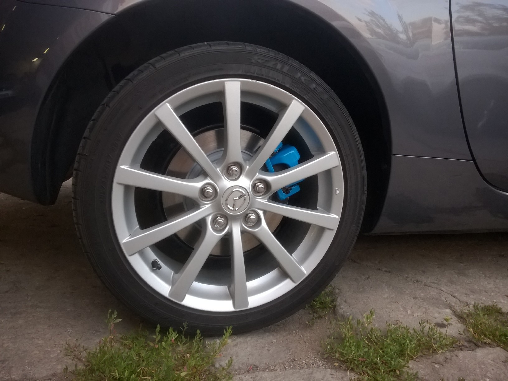

...a takhle zadní.
Modrá barva je GT Blue od Foliatecu a podle mě jde ke Galaxy Grey Mica docela fajn. Brzdy si po padesáti kilometrech hezky sedly, pedál teď jde mnohem měkčeji než předtím, pocitově to brzdí parádně (dnes zkoušeno na válcích a 100% účinnost). Teď mě čeká během pěti dní cca 1000 km po Česku a Slovensku včetně dvou přejezdů Makova, takže pak můžu případně hodit další info...
