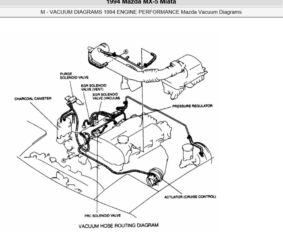

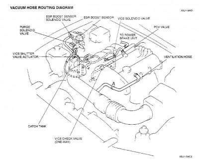

Kolegové, nemáte někdo hose diagram k 95 1,8 motoru? Google z toho moc moudrý není
Díky za pomoc
Re: Winie´s Miata NA
Příspěvekod Robo96 » 14 bře 2018, 18:01
taketo nieco? co konkretne hladas?
Příspěvekod Winie » 14 bře 2018, 20:46
Přesně tohle :-) díky
