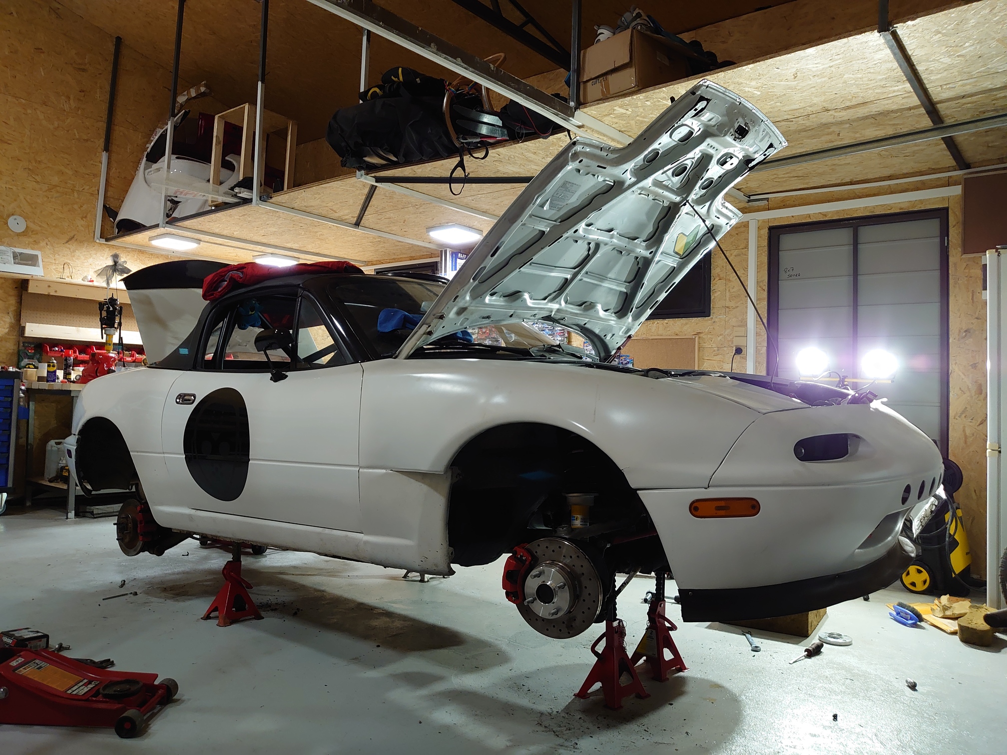

No, tak se to trošku zvrhlo. Když už bylo auto zvedlý na kozách, tak sem si řekl, že se na něj podívám jestli někde neobjevím nějakou tu korozi.
O jedné dirce sem věděl a počítal sem s tím, že ji zavařím.
Hned pod řidičem sem zjistil, že to asi bude horší než sem si myslel. Když to shrnu, tak vyrezlo, nebo začalo reznout vše co bylo před deseti lety vyvařené od "profíků". Takže z jedné díry jich bylo asi 6 a dva týdny na kozách a vyvařování pořádně, zatmelit a pak pořádný nástřik podvozku.
Nakonec se nám to povedlo, nahodil sem po pár problémech i Bilsteiny a RSR pružiny, zahodil sem nastavitelné vzpěry stabilizátoru, DS2500 a že se trošku projedu, aby si podvozek sednul. Bydlím bokem od hlavních silnic, tak sem to vzal asi na 5km projížďku. Když sem dal auto zpět do garáže, tak se pod autem začala dost rychle zvětšovat skvrna od oleje. Vztekle sem zavřel a odešel sem na 4 dny - těsnění pod hlavou prolíná.

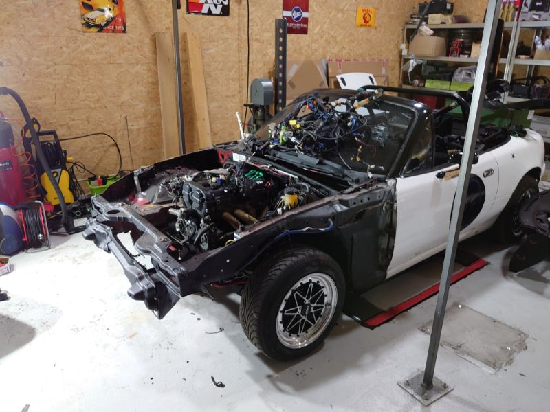

Vytrhal jsem elektroinstalaci od motoru - což je mimochodem daleko jednodušší, než se to může zdát. Rovnou jsem demontoval světla a všechen ostatní bordel co by mohl překážet.

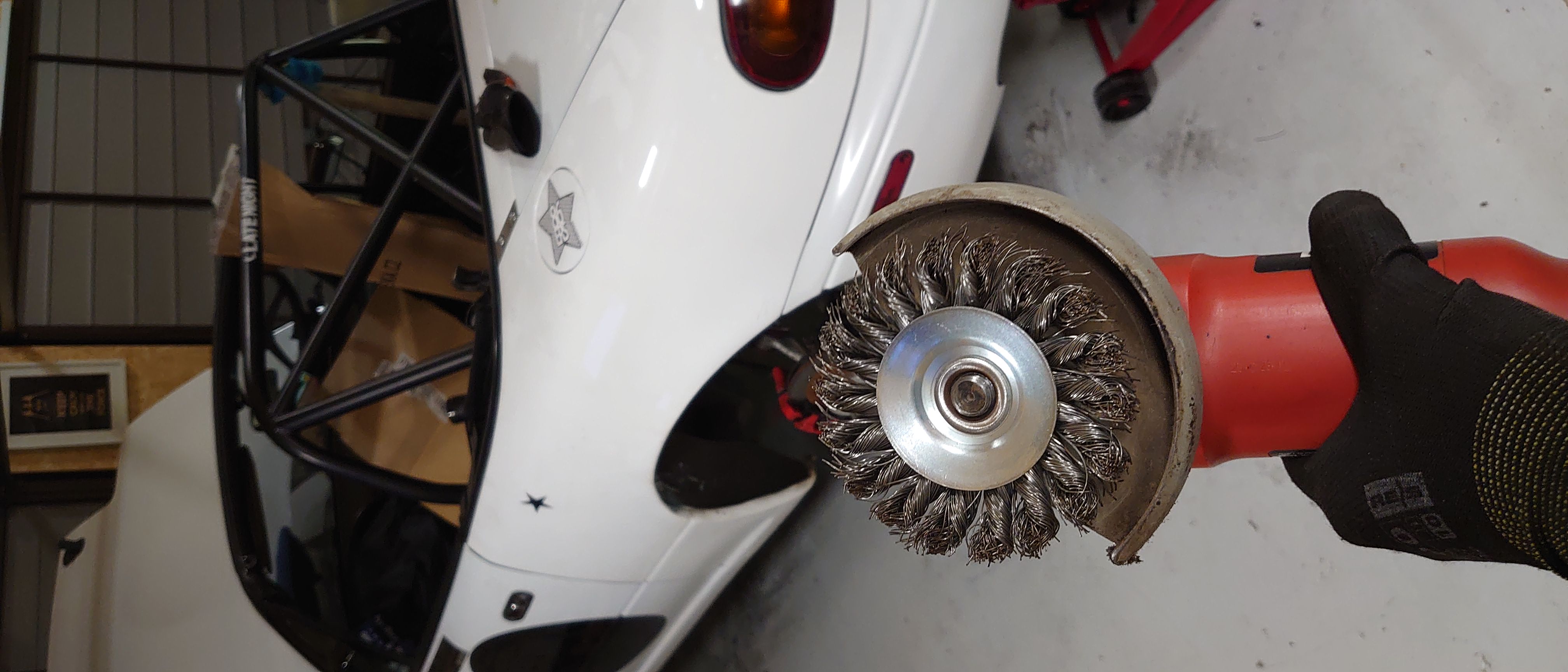

Motorák jsem natřel barvožroutem a opral wapkou, abych se dostal na první soudržnou vrstvu - překvapivě to byla původní barva :-D

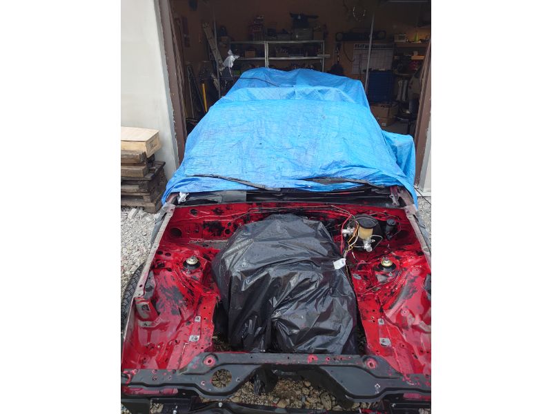

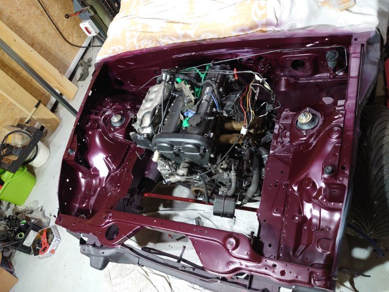

No a pak začalo oblepování, demontování, zaslepování a další a další ..ování. Nechal sem si namíchat barvu a první výsledek práce s pistolí vidíte níže.
Asi vás zarazí, že se nejedná o bílý motorák, ale z praktických důvodů jsem zvolil tmavou barvu, abych se pak nedivil, že to po montáži všech podstatných věcí vypadá hůř než předtím.... Zvolil jsem Merlot Mica z origo vzorníku, protože se mi ta barva hrozně líbí a třeba v ní jednou bude celé auto.
Momentálně je to ve stavu jako na poslední fotce, protože nechávám barvu vyzrát, ale dneska tam půjdu zas něco dělat, tak uvidíme kam se pohneme :-)

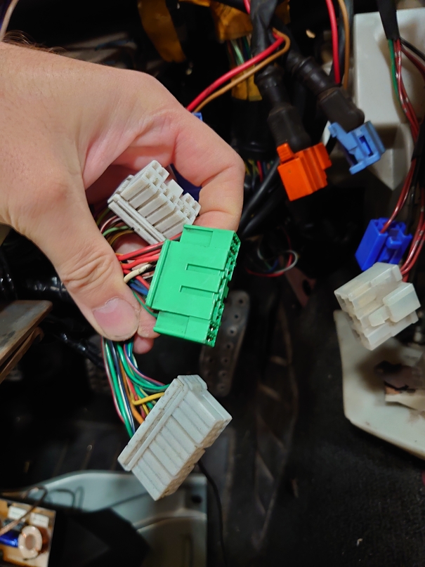

Ale zarazil jsem se hned o krok dál. Bohužel mi nepasuje palubková elektroinstalace z 1.6 na tu novou z 1.8. Dva ze tří konektorů sedí, ale bohužel mají jiný pinout, takže to nefunguje.
Začal jsem s tím laborovat, ale zatím jsem dosáhl tak maximálně toho, že si vždy vypálím pojistku od budíků.....
Bohužel ani schémata nepomáhají, protože já v té motorové elektrice mám jeden bílý drát a ten prostě v žádném ze schémat není :?
Poptal jsem pár lidí co projedou sklady a mrknou jestli náhodou tu palubkovou elektroinstalaci nemají, ale moc tomu nevěřím :-( Vypadá to, že jsem pěkně v pasti a moc možností kudy z ní ven nemám. Dokonce už si i hraju s myšlenkou, že udělám kompletně vlastní budíky :roll:
Takže kdyby jste někdo s 1,8 okolo roku 94/95 měl stejné konektory od hlavní elektroinstalace a byl od té lásky a nafotil mi pinout té pod palubkou, tak bych mu byl navždy vděčný. Nebo aspoň OE číslo toho svazku pod palubkou.
Je tam jednoduchý přístup, jen když se sundá ten plech pod volantem.

jeej Winie, asi tak pred dvema mesici sem mel vytahanou komplet elektriku a rezal co se dalo, mam 1996, konektory vypadaj stejne... Ale do CZ se zase dostanu az na vanoce, sakra... Jestli si dobre pamatuju tak je tam par bilejch dratu co sou jako dvoulinky - uvnitr je zem omotana okolo napetovyho... Jako mozna naky prase jen delalo elektriku v moji miate, protoze tolik slepencu sem fakt nevidel...
Kazdopadne mam tu vsechny mozny manualy k elektrice tak by se to v tom mozna dalo najit? Ktery konektory ti nesedej? Defakto sem prosel kabel po kabelu a fakt sem cumel kolik veci tam je uplne zbytecne na veci co vubec nemam (abs, cruisecontrol, vsechny solenoidy a egr sracky atd haha)
Ty co ukazujes sou jdou k packam jestli si dobre pamatuju?

Nakonec jsme to dali online s Ferniem dohromady a už to vše funguje.
Musel sem to propípat, abych našel co kam patří. Tím jak já mám původně celkem socku výbavu, tak mi tam i dost drátů zůstalo (hodně od ABS)
