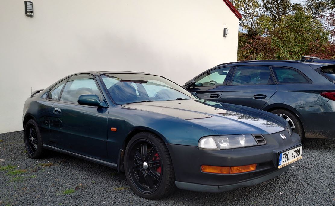

Příspěvekod Winie » 17 říj 2022, 09:51
BigBang píše:Datsuna jsem viděl včera v Mostě. Pěknej ;)
Díky. Byl tam s ním kámoš, co si ho občas půjčuje. Já byl línej tam jet a prý jsem to docela prováhal :-o
Ale udělal sem si další radost :-D
2,2 Vtec s řiditelnou zadní nápravou. Celkem Rare spec. Práce to chce hromadu, ale bude to fajn auto, až bude hotová

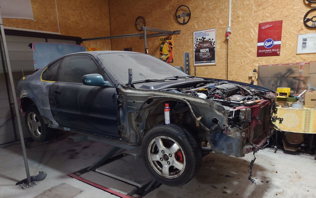

Příspěvekod Winie » 01 úno 2023, 13:23
To znáte, ne? Koupíte auto s tím, že tam je jen pár věcí na pošlechtění... To bude hotový za pár večerů v garáži, pohodička....
No a po pár měsících v dílně, několika nocích se svářečkou v ruce se chystáte tahat ven motor....
Sranda je, že to bude premiéra na FWD autě :lol: teď mě jen děsí, co na mě z motoru vykoukne ven :roll:
Ale nevzdávám se!

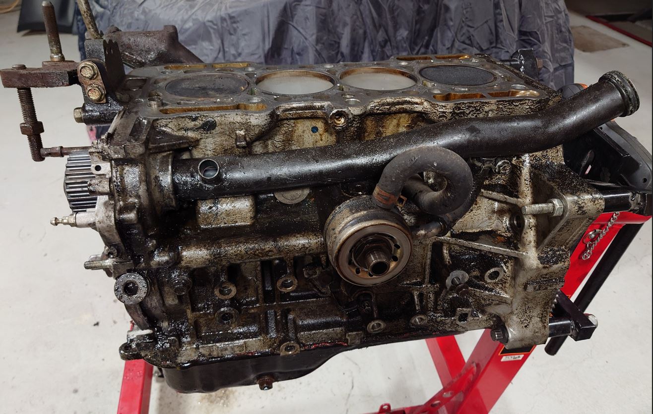

Příspěvekod Winie » 07 bře 2023, 13:34
Jooo byla to dobrota. U Miaty mám motor venku tak za dvě hodinky, tady nám to zabralo celý den, poškrábali jsme motorák a ještě přervali hadičku od spojky, ale což... Motor je venku a po rozborce se ukázalo, že úniky a průsaky mají na svědomí stará těsnění, která se už změnila v plast. Stěny válců jsou naštěstí v pohodě, takže spodek se nemusel vůbec řešit, jenom očistit od oleje a to byl mordor:
Takže hlava už je po vyčištění, srovnání a zkoušce a začali jsme pomalu skládat. Ještě čekám na pár dílů, ale motor snad dáme do konce března do auta.
Pak už mě čeká jen lakování....
