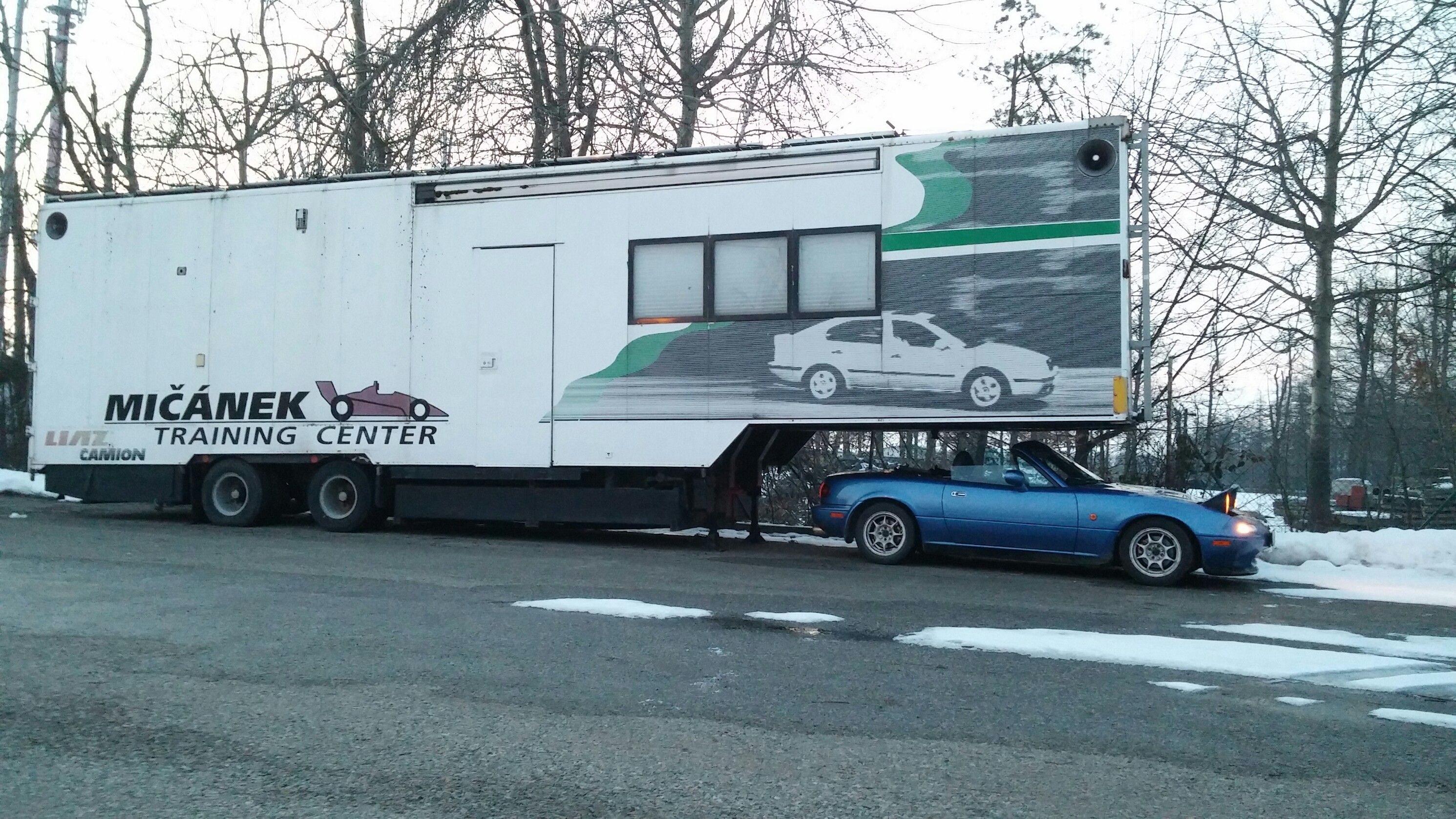

Dneska vyjizdka,pozkousel jsem novej podvozek-posledni stadium uprav.Nevim jestli jsem to psal,ale setup jest Koni sport,eibach pro,origo horni ulozeni a dorazy.info dam zjara,v zime stim nechcu moc jezdit. Prvni ryhle dojmy = parada. Nicmene moc velky snizeni si myslim,tosem neurejdoval.Zadek by sel klidne do puvodni vejsky,ale vepredu ne.Budu spekulovat co stim. Prikladam par fotek z projizdky.Opet z mobilu.
Masarykac a micankuv kamion:)
