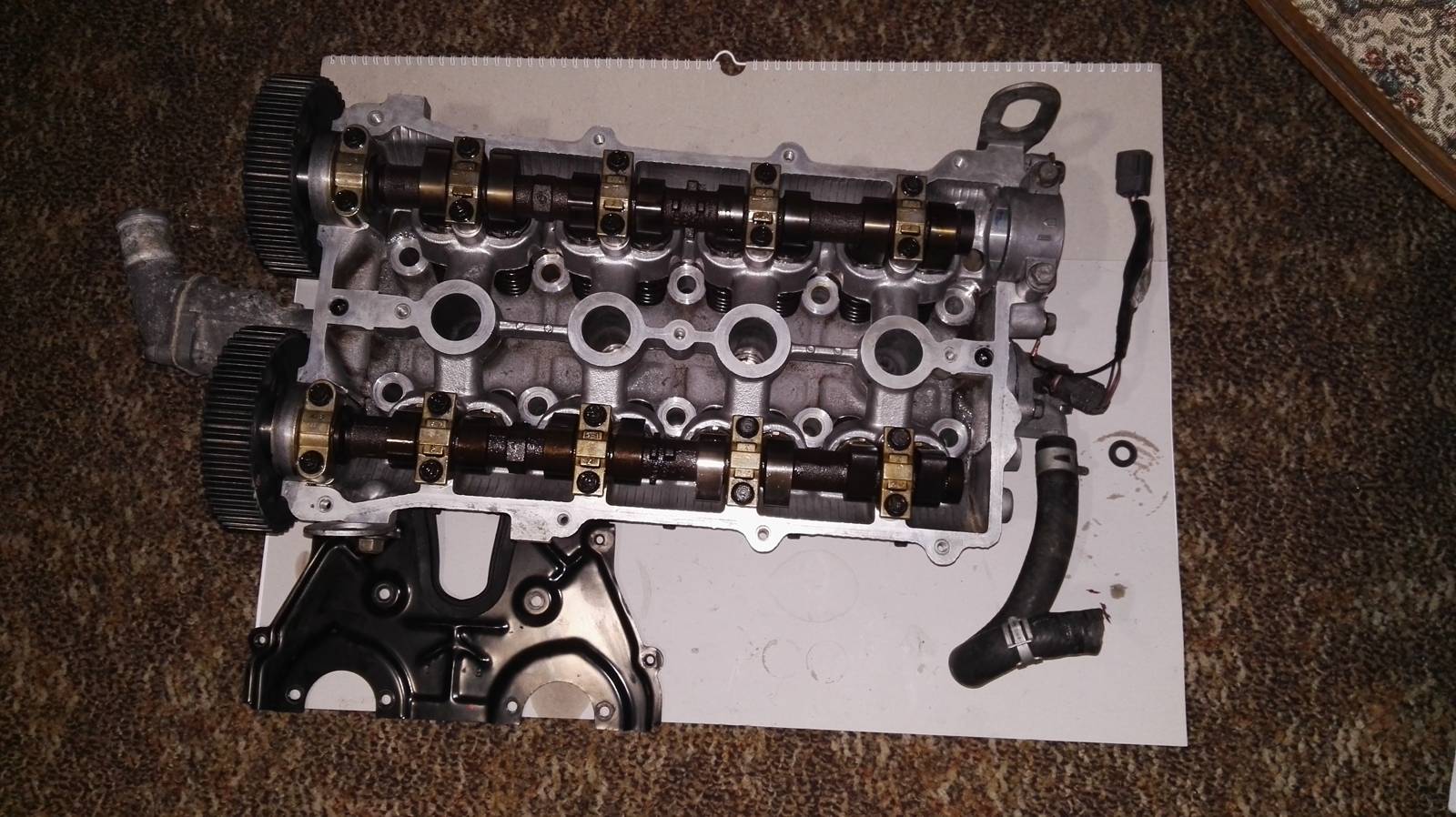

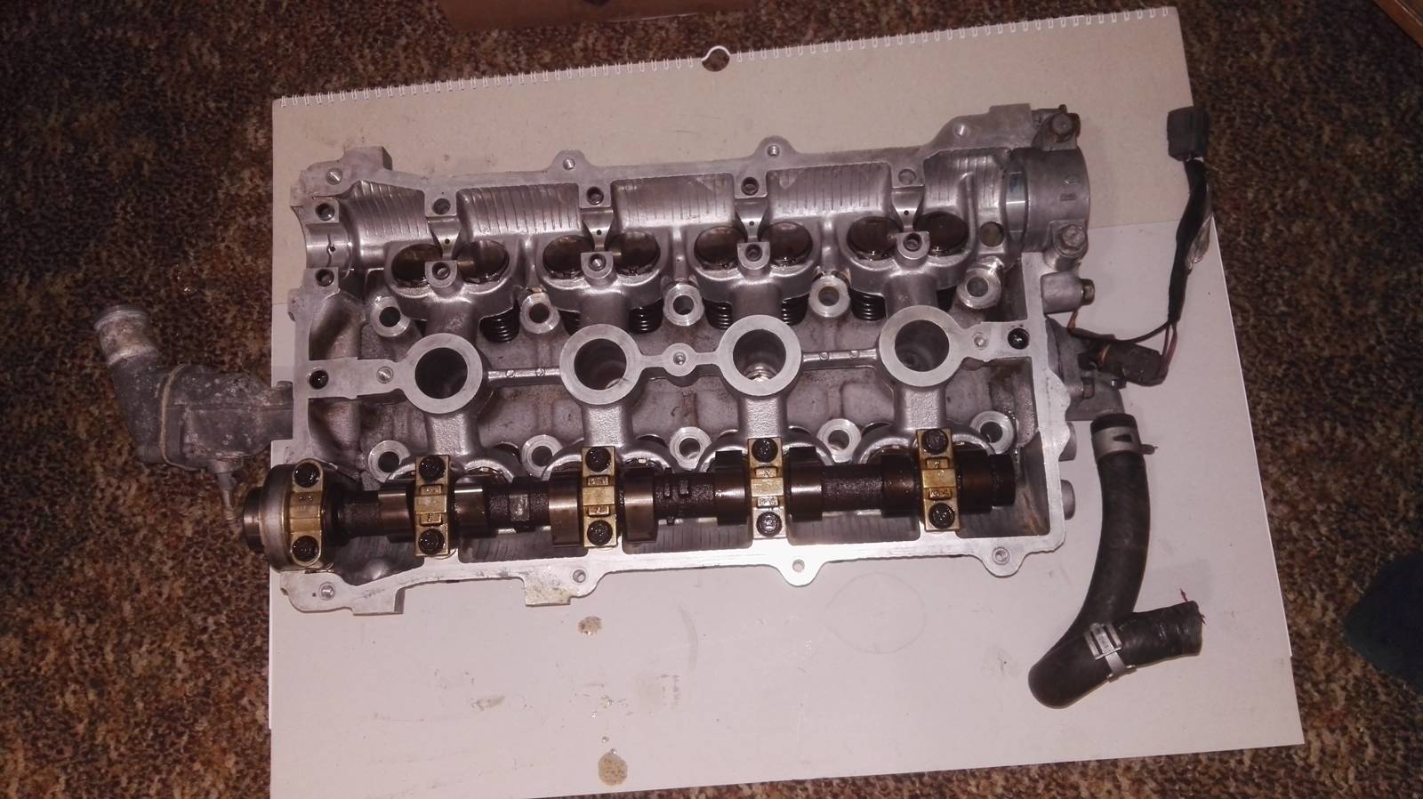

Pomalu skládám hlavu, v podstatě už mě brzděj jen 2 válečky na uložení vačky a můžu hlavu doskládat. Pak už jen počkat, až bude aspoň nad nulou a nasypat to do auta... No sníh už letos asi nestihnu :)

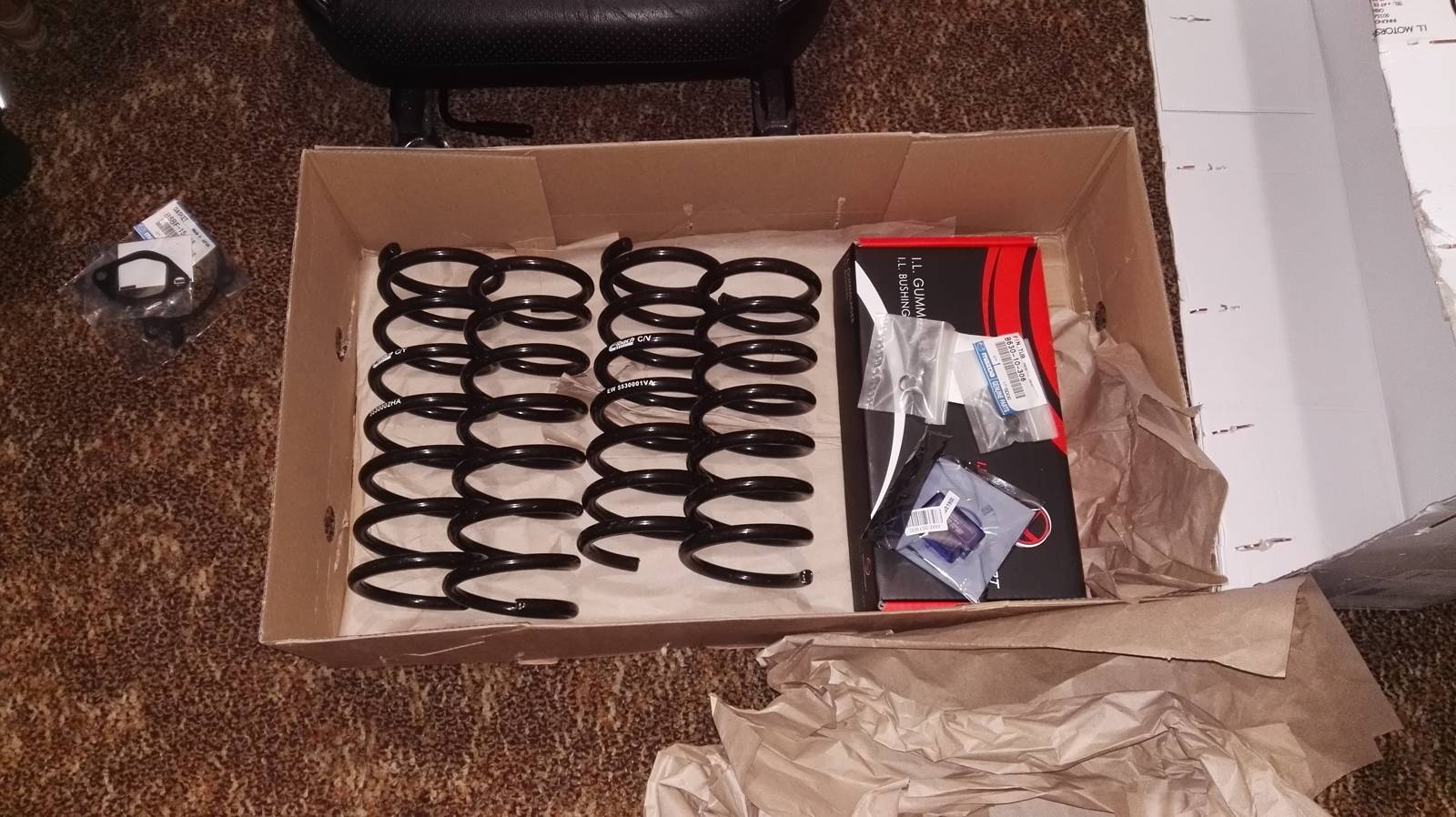

Z Mazdy dorazily válečky k uložení vaček, tak jsem dokompletoval hlavu, dneska jsem přivezl balíček z ILu. Pružiny Eibach Pro Kit 35/30mm, silentbloky do horních ramen, vodící válečky mezi hlavu a blok. A nakonec ještě ELM.. ;) Vždycky si při rozbalování krabic z ILu řikám, že za ty prachy mohlo bejt věcí víc :D

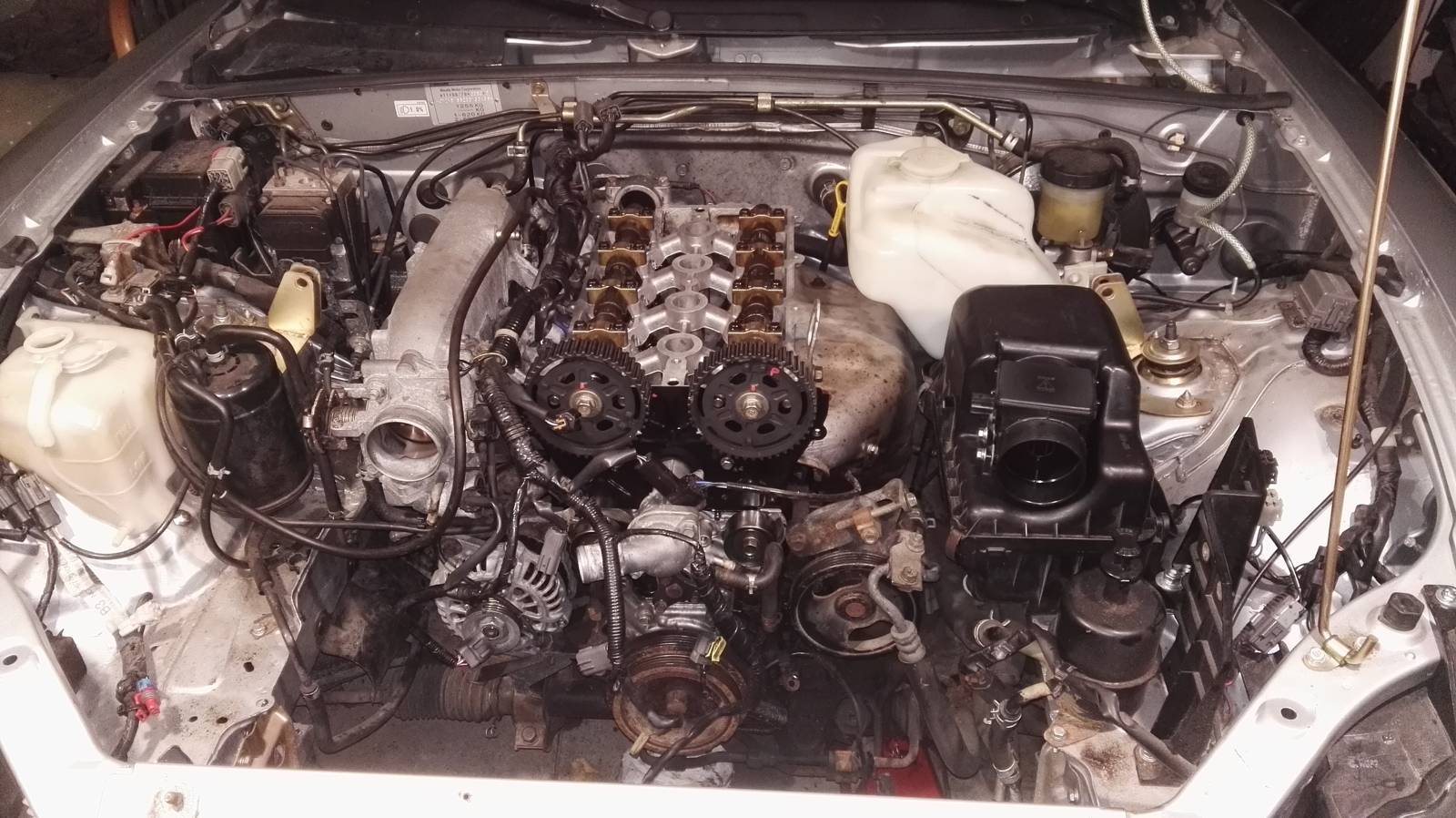

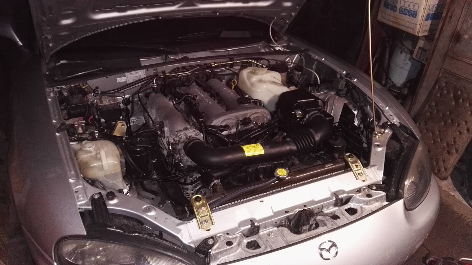

Zpracoval jsem trochu na motoru, zbejvá nasadit rozvoďák, zadeklovat a zkusit nastartovat... ;)

V sobotu jsem dodal rozvoďák, zadekloval to. Chvilku motal s motorem na startér bez kabelů ke svíčkám, aby se olej natlačil do hlavy. Pak dodal kabely, dal se do startování a... a vono nic. Motor ani neškytnul, cca při 3. startování se mi zdálo, jakoby motor párkrát škytnul. No, nějak mě napadlo, že jsem třeba ulil svíčky při tom točení na prázdno. Večer jsem ještě skočil pro svíčky, vyměnil je a... a zase nic :D Vyčistil jsem čidla na klice a vačce, prošel všechny konektory, vše se tvářilo ok. Už bylo půl 10, řekl jsem si, že na to kašlu. m8 strašil se špatně nastavenejma rozvodama, ale já si byl jistej, že jsem vše udělal správně. Pak mi ale docvaklo, že aby byly svíčky ulitý, musely by bejt od benzínu. Ale po vyndání byly suchý. A už jsem tušil, kde je chyba. Šel jsem přehodit hadičky co vedou palivo do vstřikovací lišty, samozřejmě benzín teče jen jednim směrem, takže to bylo natlakovaný a celýho mě zkropil benzín, nicméně pak už to chytlo bez problému :D V neděli jsem namontoval chladič, nalil vodu, vyměnil olej a kdyby nebylo všude nasolíno, jel jsem auto projet ;)

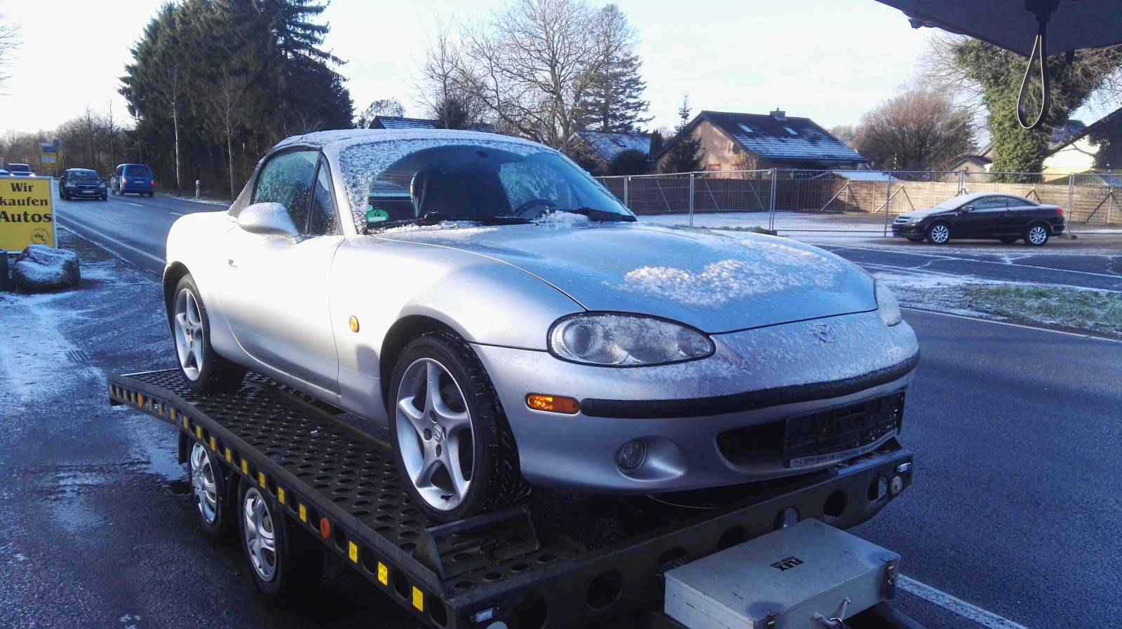

Rozhodl jsem se svoje vlákno o MX-5tkaření přejmenovat na Dejvidovo MX-5tky, protože to je prostě nemoc. Čevená šla nakonec z baráku, byla v pěknym stavu, ale krom motoru to bylo to samý, co už jsem doma jednou měl, ale bez úprav, tak jsem si řekl, že budu pokračovat s 16tkou... No ale německý inzertní server s autama jsem nepřestal sledovat, po Vánocích jsem si ujasnil, že Sportive by byla jistá cesta. Něco jsem měl v merku, ale než jsme pro to s m8 stihli dojet, bylo všechno fuč. No a pak jsem narazil na tuhle na pohled nezajímavou, která byla daleko, drahá a venku sněhová kalamita :D Jeli jsme pro ni.. Nakonec cestování po německu bez sněhu, cena se ukecala a i přes neutěšenej stav jsme auto naložili a odvezli ;) A já mam teď práce jako na kostele, ale myslim, že to bude stát za to ;)
Někde za Berlínem..
A už se veze..
Celou dobu nás sledovala :-)
V Liberci - domov se blíží..
