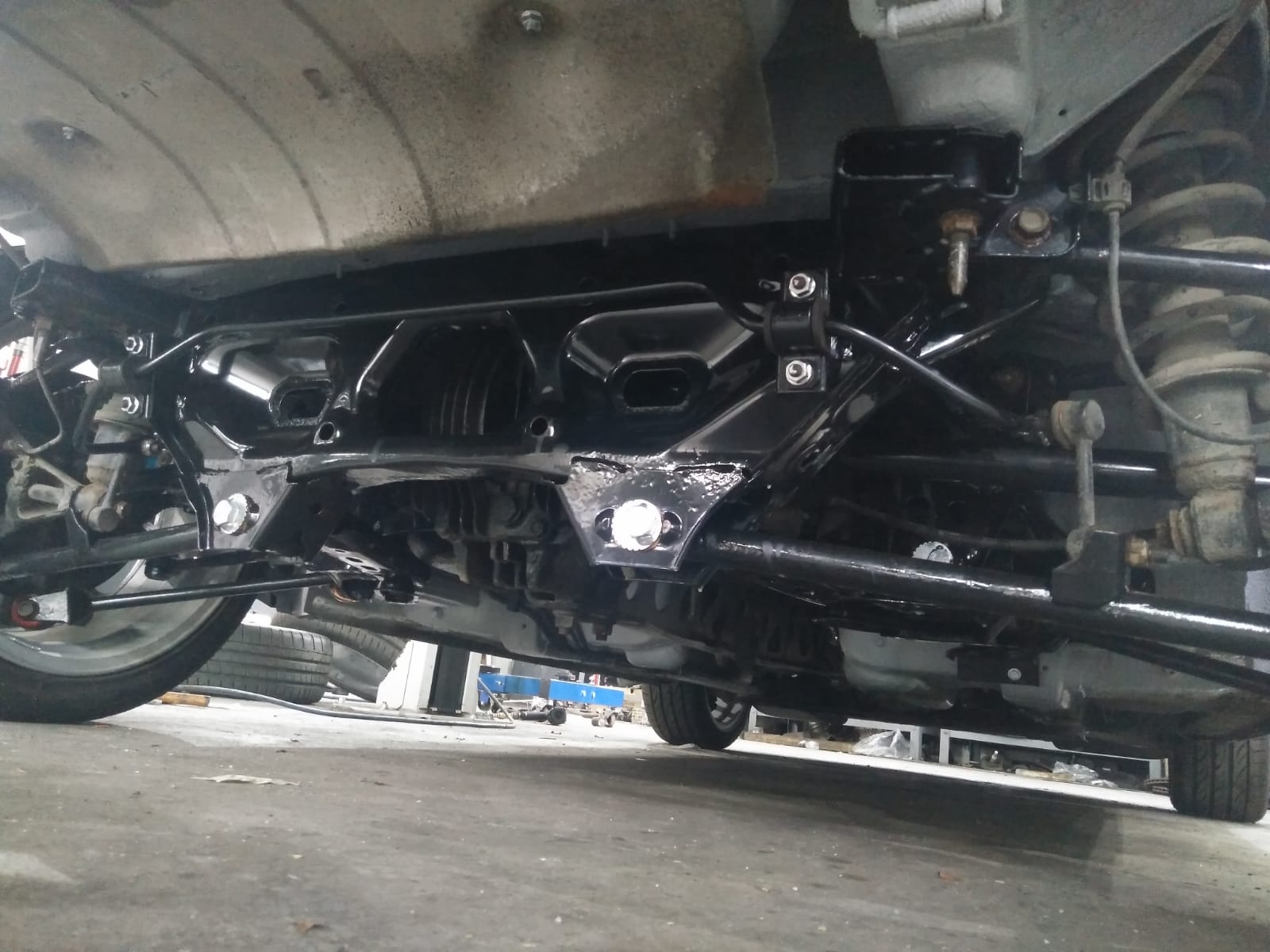

A jelikož mi na poslední STK (7/2017) víceméně "nařídili" výměnu zkorodovaných zadních ramen, poprosil jsem Muzzyho, aby mi Nellu hodil na zvedák. Jeho první reakce byla pro mě značně znepokojující. "Hele, Šáfo. Máš dvě možnosti. Buď ještě letos, a možná i příští rok klidně jezdi, ale pak se auta zbav a pořiď nové. Nebo, máš-li ho rád a chceš si ho nechat, zvaž rozsáhlejší investici do jeho podvozku a náprav, to dlouholeté zimní ježdění se na autě hodně podepsalo," řekl mi natvrdo a bez obalu. Začal jsem přemýšlet. A konzultovat, třeba se svým "dvorním" servismanem ze sousední vsi, se kterým mají někteří z vás také (doufám, že stejně jako já maximálně pozitivní) zkušenost. Rozum se klasicky pral se srdcem. A zvítězilo srdce!
Na konci května jsem Nellu odevzdal klukům z BM Motors. A začal odpočítávat dny, kdy se zase uvidíme. Dny se měnily v týdny, pak utekl měsíc. Nakonec jsem čekal dlouhých 37 dní, ve kterých jsem vývoj situace pravidelně konzultoval jak s Muzzym, tak i některými z vás, kteří mi posílali "špionážní" fotky i průběžné informace o vývoji celé operace, pracovně nazvané "Nový podvozek".
A pak přišel Den D - Nella se mi vrátila. No co vám budu vyprávět - zespodu jsem ji málem nepoznal. :)
Sečteno, podtrženo - jen nové díly vyšly na několik desítek tisíc. A k tomu spousta hodin práce a nezměrné trpělivosti Muzzyho a jeho party. To všechno dohromady udělalo z mého auta opět krasavce, takže si bez skrupulí troufnu tvrdit, že takový podvozek aktuálně žádná jiná MX-5 NC či NCFL v České republice a na Slovensku nemá...
Nella dostala nové uložení diferenciálu, nové uložení ramen nápravy, nová zadní ramena, vyměnily se všechny (vepředu i vzadu) silentboky za PUR Strongflex, objevily se nové excentrické šrouby (od Hrocheho) či nové kryty zadních brzd, vyměnila se ložiska kol, nové jsou i přední spodní vzpěra (červená - z IL Motorsport), axiální klouby a hlavy příčného táhla řízení či čepy řízení. Kluci sundali odzadu až do poloviny auta veškerou rez, vše přebrousili (včetně třeba oblasti pod kufrem či nádrže) a ošetřili antikorozní ochranou i polymerickým nátěrem. Zadní náprava i další části auta putovaly na opískování a do zinkovny. Voskem se ošetřily dutiny. Vyvařovalo se. Proběhla nová geometrie (na tovární standard), přetěsnily se rozvody klimatizace a doplnila se její náplň. Bylo odstraněno protivné drnčení při otáčkách 2000-2200 RPM, způsobené prasklinou na krytu mezikatalyzátoru. Opravila se nalomená klička pravých dveří, odstraněna byla i vůle v řízení přední nápravy. Vyměnilo se pár žárovek. Jednoduše - bylo toho kotel (a omlouvám se, jestli jsem na něco zapomněl či to nepopsal úplně přesně)...
Když už to vypadalo, že je vše hotovo, narazili kluci na další problém. Původní silentbloky a excentry na přední nápravě byly tak zapečené a zareznuté, že musela jít dolů z auta i ona. Nakonec se ale vše podařilo zdárně dotáhnout do konce a výsledek mi i týden po návratu Nelly "domů" doslova bere dech. Je to prostě paráda, která - ač se nakonec docela prodražila - mi bude dělat radost mnoho dalších let, takže té investice rozhodně nelituji. Podvozek je totiž možná v lepším stavu (minimálně ochranou určitě), než v jakém vyjel na začátku roku 2008 z továrny v Hirošimě.
Jedna fotka - takto nyní vypadá zadní náprava:

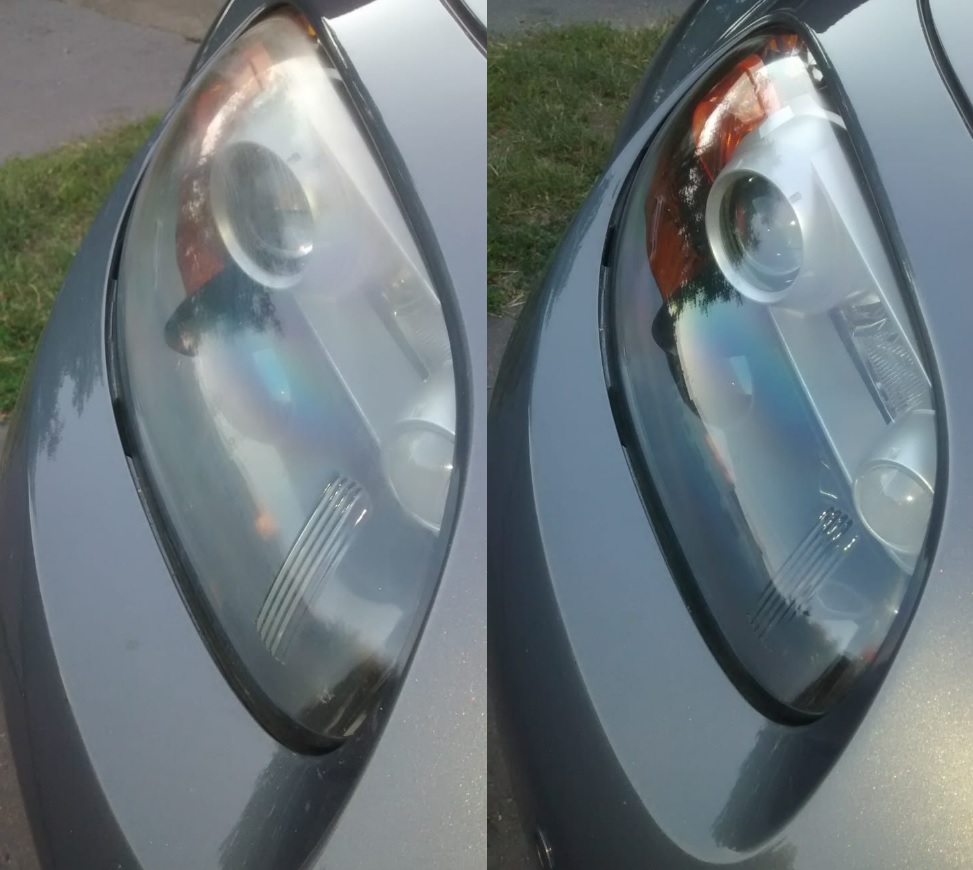

Pár dní po převzetí Nelly od Muzzyho jsem ji ještě odvezl za zdejším guru detailerem MacTeinem - proběhlo precizní rozleštění střechy (flíčky od krup) a víka kufru (škrábance), očištění a impregnace všech gumových těsnění (zejména pevné střechy), opětovné očištění sedačky řidiče a perfektní rozleštění zašlých předních světel. Auto bylo také pečlivě umyto a navoskováno - je teď "k sežrání"... :)
Mimochodem, takto si MacTeine pohrál se světly:
