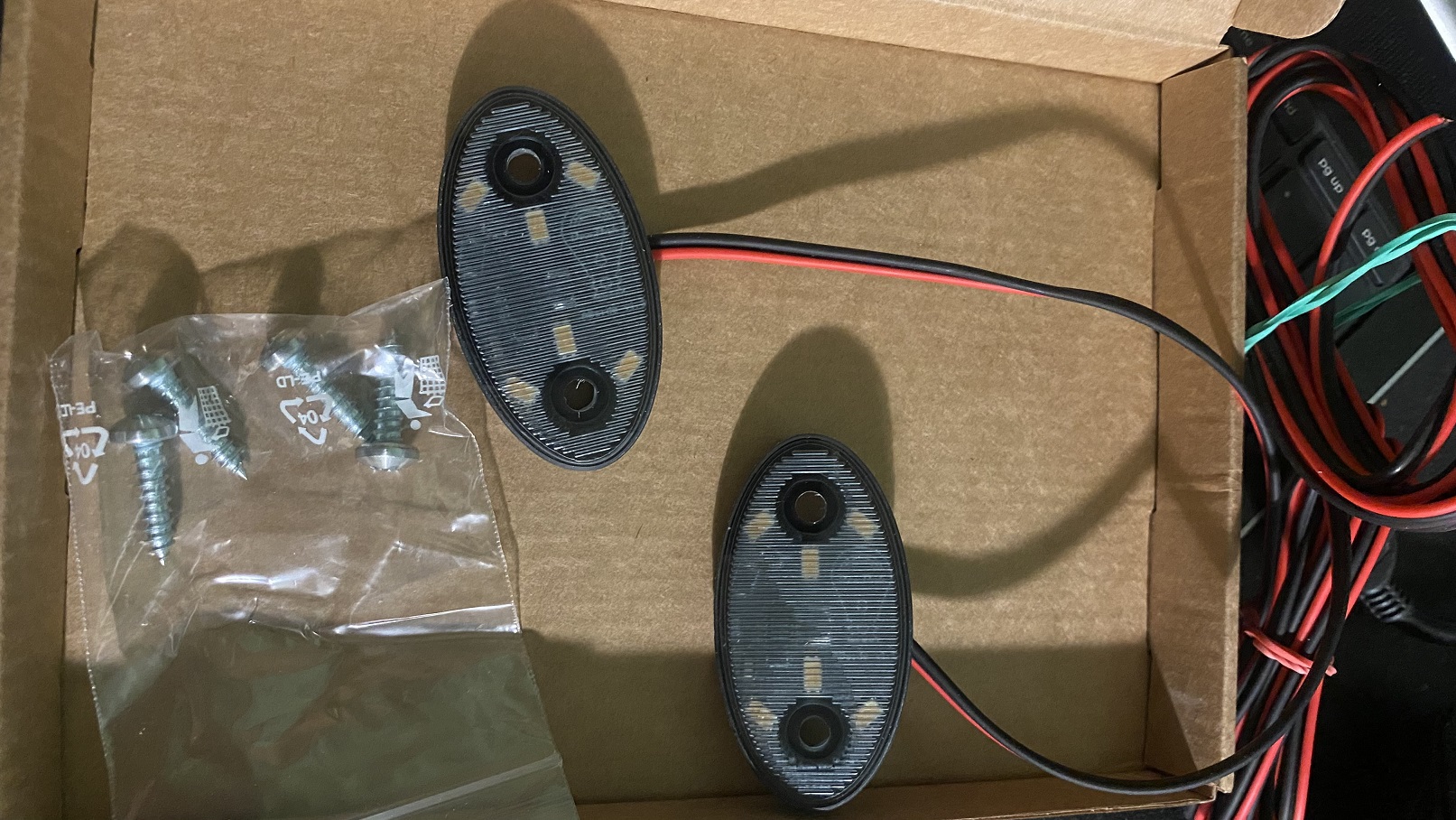

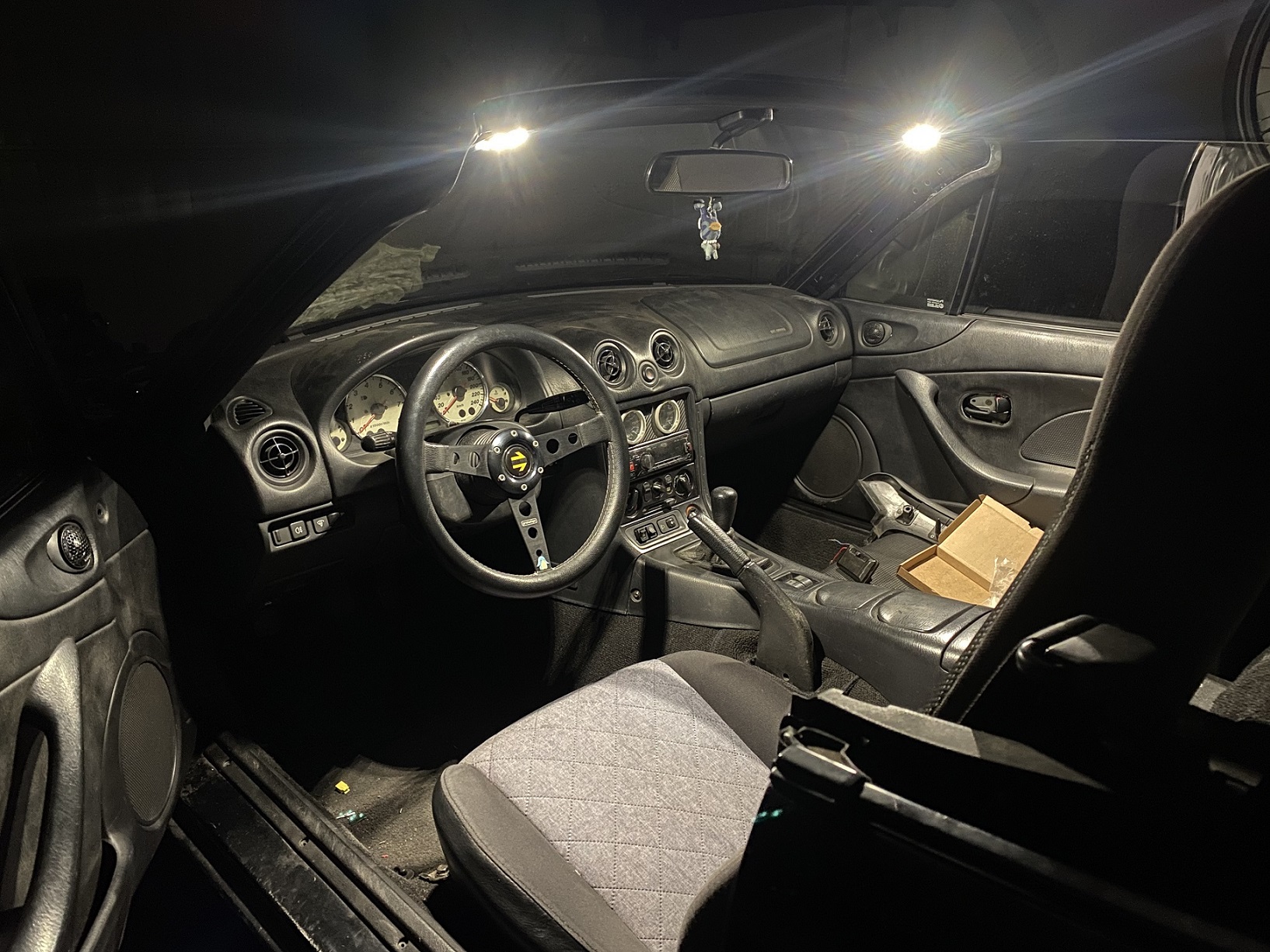

Tento tyzden prisla malickost, ktora ma potesila za poslednu dobu asi najviac. Svetielka :D Po swape palubky nebolo v interieri ziadne svetlo, clonitka som nemal ani pred tym, cize winwin

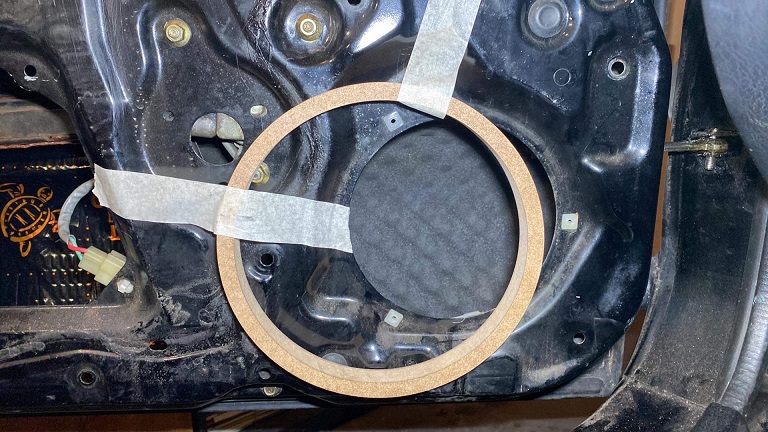

Dalej som zacal dopasovavat tapacire a repraciky na dvere, strasny pain a ani milimeter miesta navyse. NA dvere su konstruovane inak, nieje tam ani miesto na vyskac tak ako v NBfl cize mriezka off, zrezat uchyty a vyskac vytiahnut von, mriezku poriesim inokedy.. Na velke repro zase zrezat zvnutra tapaciru vsetko, maximalne ako uchyty dovoluju. odrezat tretinu dveri a potom len prikladat, presuvat a rezat veci co zavadzaju. Kazdopadne intros je skoro hotovy, cakam uz len na tapacire okolo predneho okna a bude to komplet.

vyriesene svetla v interieri, konecne mam v noci den.

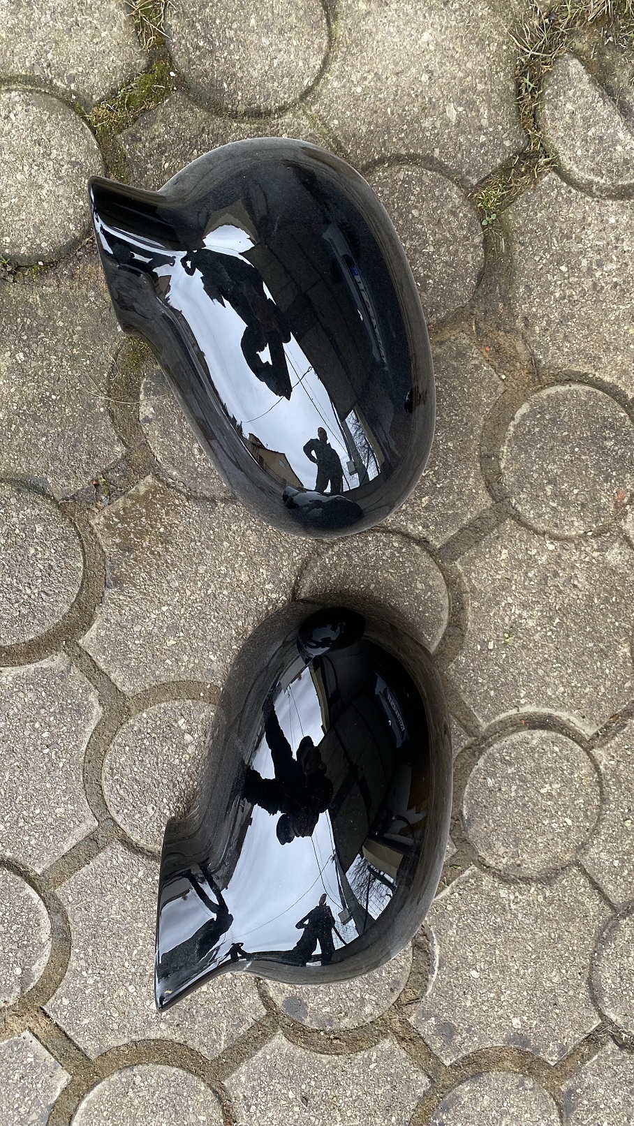

vratili sa nejake veci z lakovne.

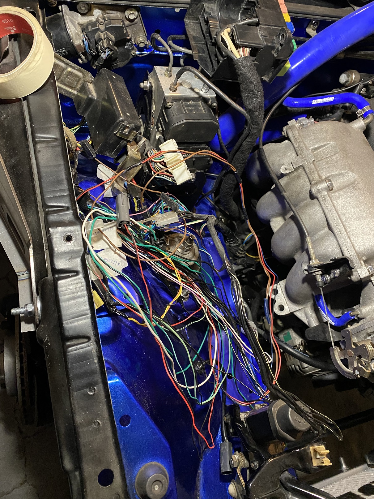

zacal som rozbalovat kabelaz a chystat to na upratovanie a prisposobenie na mrkacky.
