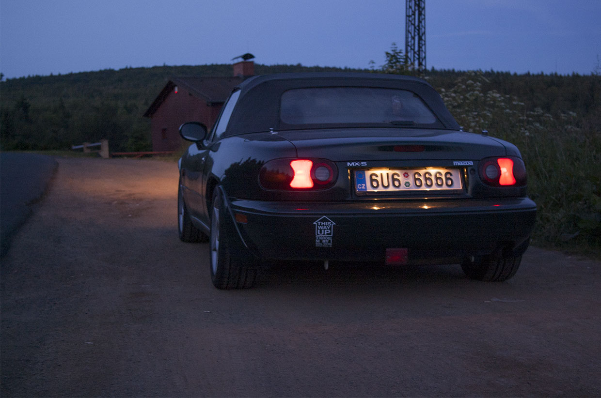

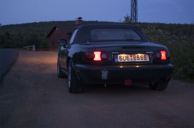

Včerejší večerní větrání v kopcích ;)

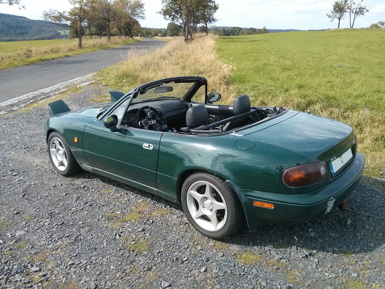

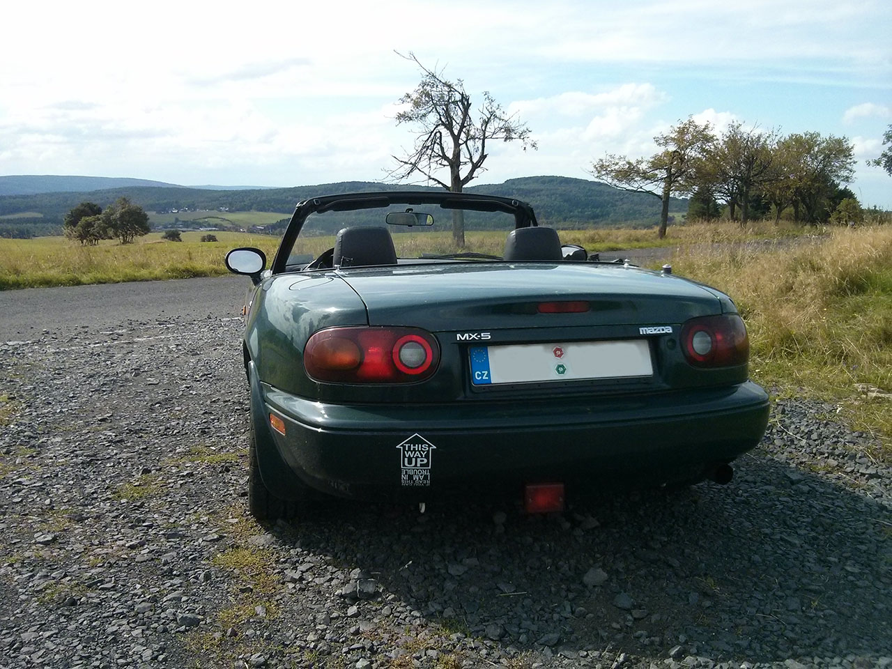

Ještě žije :lol: Foceno při ježdění v Krušných horách kdesi nad Litvínovem
