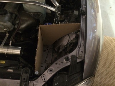

ako si robil ten tvar horný podľa kapoty ? ja som sa z toho nevedel vysomáriť v lete keď som niečo len narýchlo robil, teraz chcem spraviť box z karbónu tak by som to rád spravil poriadne :D
Re: fenix.. :)
Příspěvekod Pavel260 » 07 led 2015, 06:44
Přišlo mi to při ostré jízdě strašně "tupé" a tak jsem to vyhodil vrátil původní box s noname vložkou a při té ostré jízdě mi to příjde lepsí. Měl jsem to odstíněné jako ty + ještě horní dekl, vzduch jsem bral kolem světla + pod světlem je ještě díra ke kolu kudy jsem měl nataženou hadici s přívodem vzduchu z nárazníku (díra místo mlhovky) aby to mělo "studenej vzduch" Filtr jsem měl origo apexi.
Re: fenix.. :)
Příspěvekod cavan » 07 led 2015, 08:15
Zhora to zavierat nechcem.. Zavrie mi to len kapota este musim zohnat tesnenie.. :) a presne tie diery na hmlovky chcem este vyuzit na privod vzduchu.. Ved uvidim ze ako to (ne)bude fungovat.
Andrej, velmi jednoducho.. Hrubsi karton a spajdle.. ;) po zatvoreni kapoty sa ti pekne pozasuvaju a mas tvar..

Příspěvekod Ryba » 07 led 2015, 08:40
geniální nápad ty špejle

Příspěvekod cavan » 07 led 2015, 10:35
prislo mi to ako najjednoduchsi sposob ako skopirovat tvar.. :)

Příspěvekod AndrewG » 07 led 2015, 12:18
wow tak to by ma ozaj nenapadlo klobuk dole ! :-) ja som to hore dole zatvaral svietil si tam zufalo svetielkom a nic som nevidel :D inak hlavne rovna rura vytvorí akusi priehlbinu v krivke krutiaceho momentu v strednych otackach, kedze origo sanie sluzi ako helmholtzov rezonator, preto vacsina aftermarket sani na mx5 stoji za prd a v lepsom pripade akurat prida par mikro ponikov okolo 7k, ale to iste dosiahnes aj ked das na orig sanie filter bez boxu...kazdopadne najviac restriktivny je AFM, nb a nbfl ho maju snad nahradeny niecim inym aj ked vidim ze tam nieco podobne mas, ale neviem nic o technike nbfl takze :-D

Příspěvekod cavan » 07 led 2015, 12:27
uvidim ked sa na tom trochu povozim a hlavne ked to budem mat ako tak hotove.. chcem tam este ten vzduch dostat cez otvory hmloviek.. chvilku sa tak povozim a popravde, malo by to byt docasne riesenie..
