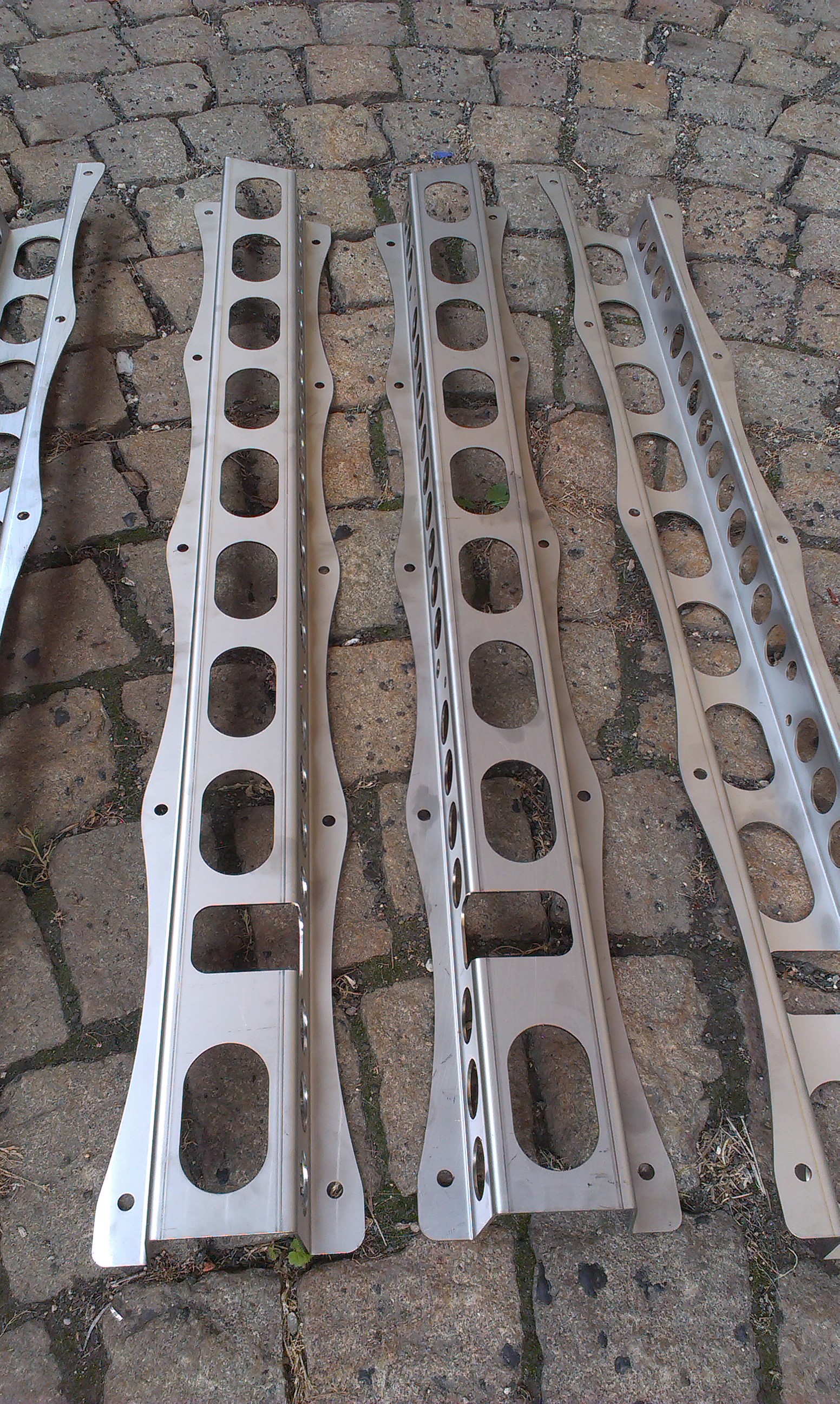

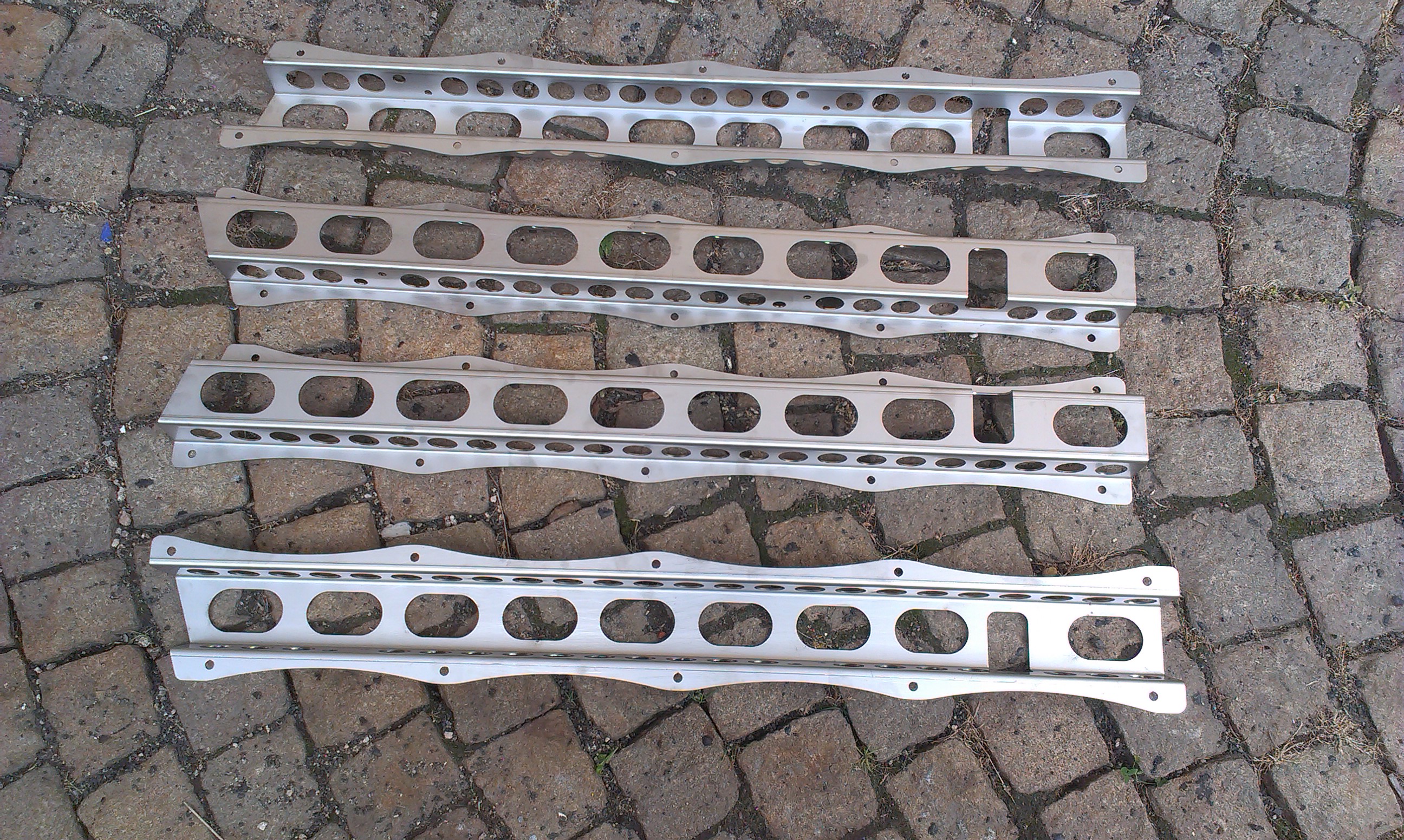

Na trhu nebyly Frame raily, které by řešily kolize se všechmi Sportive výztuhami a tak nezbylo než je nakreslit, takže zde moje řešení... Teď už jen musím počkat na Dejvida, aby mi foukl spodek umrdolem, udělal dutiny a směle na montáž...
Hmotnost celých 2,1kg/ks

moc pěkná práce ;)

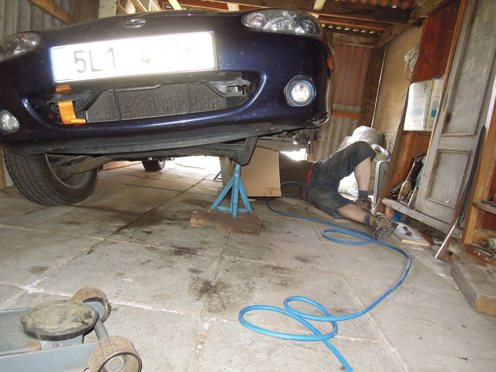

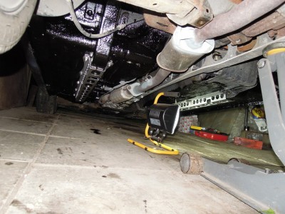

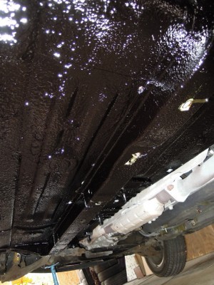

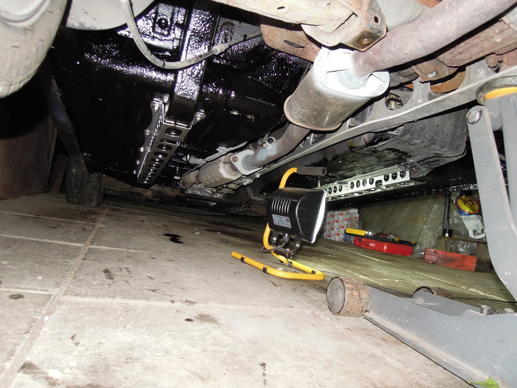

Tak jsme si dnes (teda včera) dali s Dejvidem velice intenzivní pracovní odpoledne. To co jsme mysleli, že rozložíme do dvou dnů jsme stihli za jeden... Auto jsem přivezl s odstraněnými stopami po rzi a hned jak jsme přišli se Dejvid dal do stříkání spodku.
Následně jsme společnými silami vystříkali Mazdě dutiny - všechny nosníky, prahy, kapotu
Vypadalo to jako malá soukromá MX dílna...
Nakonec dosšlo na montáž framerails, které klaply na první dobrou
Půlnoční cestu domu jsem si opravdu užil, auto příjemně ztvrdlo, zdá se, že se tak nehrbí a lépe jde za volantem... Rozhodně to není s FR horší :))). Za mě velká spokojenost, teď už jen počkat na nalakované výztuhy a opět složit v kompletní auto :)... Za veškerý servis patří Dejvidovi velký dík :).

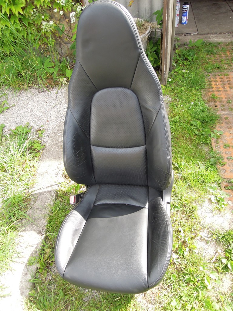

Jo a málem bych zapomněl... Dnes mi čalounice dodala opravený sedák. Sic neperforovaný (sehnat perforovanou kůži byl takřka neřešitelný problém), ale kůže odpovídá a provedení je luxusní :).

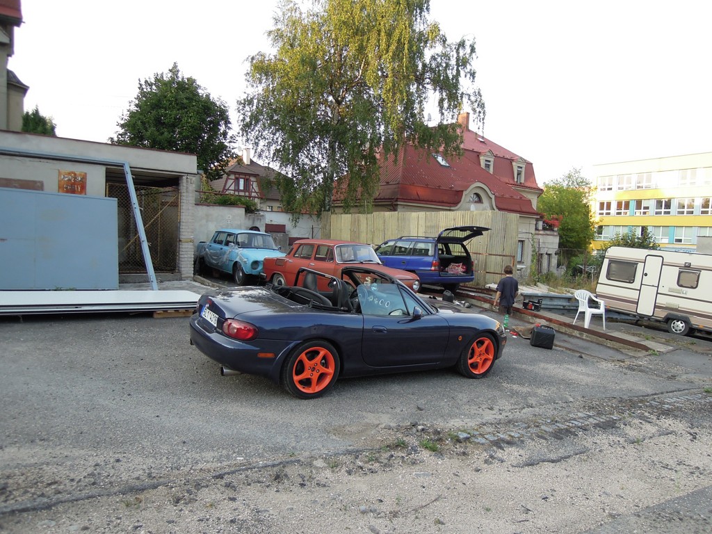

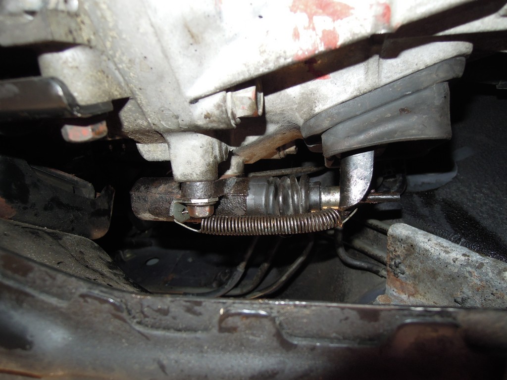

Tak jsem konečně vyřešil cinkající vypínací páku. Prvotní myšlenka byla nandat na čep pracovního válce podložky, které měly vůli vymezit a tím pořešit cinkot... To se nepovedlo, ale zjistil jsem, že cinká zřejmě načaté spojkové ložisko, když je v částečném záběru o vypínací páku, která se zřejmě nevrací jako za mlada... Přišlo řešení ala VHML, díly ze škodovky pasujou na cokoli. Udělal si držák pod šroub spojkového válce a páku odtahuji pomocnou pružinou... A je po nepříjemném cinkotu. Vím, neřeším příčinu, ale důsledek, příčinu budu řešit až se bude dělat spojka...

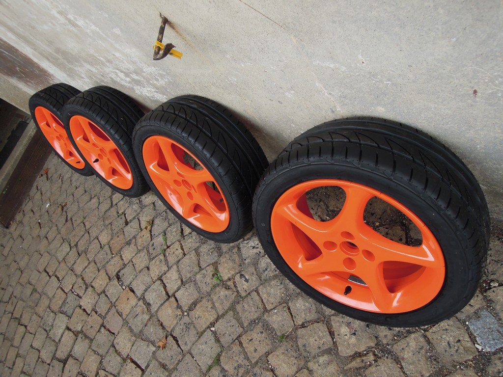

Dál jsem se konečně plácnul přes kapsu, objednal Bridge RE002 205/45 r16 a nechal nalakovat kola do ověřené barvy :))). Myslím, že když je Vám 14let tak to oceníte...
Auto myslím vypadá radostněji než se stříbrnou klasikou. Fotka mírně hard industrial...

Spojkova pružinka tam ze škodovky tam pásne jako fík :-) Trochu mi mrzí že jsem vyměknul a objednal novej teploměr oleje a nespáchnul ho ze škodováckýho :-) Jenže budík má 60mm namísto moderních 52mm a nevešel by se zřejmě.

zřejmě se inspiruju při řešení cinkotu, páč mám ten samý problém.
A zvláště to potěší, když sem měl na jaře motor venku...asi třikrát sem už-už objednal novou spojku, ale pak sem si řekl, že to přece ještě vydrží, masa na lamele bylo dost (a peněz na účtu zrovna málo :lol: )

Nevím jak je to řešené, ale hádám, že vypínací páka má nějakou vlastní pružinu někde u mrkve, asi by nebylo od věci ji při výměně spojky vyměnit za neunavenou...

Ty kola vypadaji krasne!..mohl bys mi poslat SZ cim to mas delane a kolik te to stalo?? :)

ta kola jsou parádní. líbí se mi výrazná kola na autech
