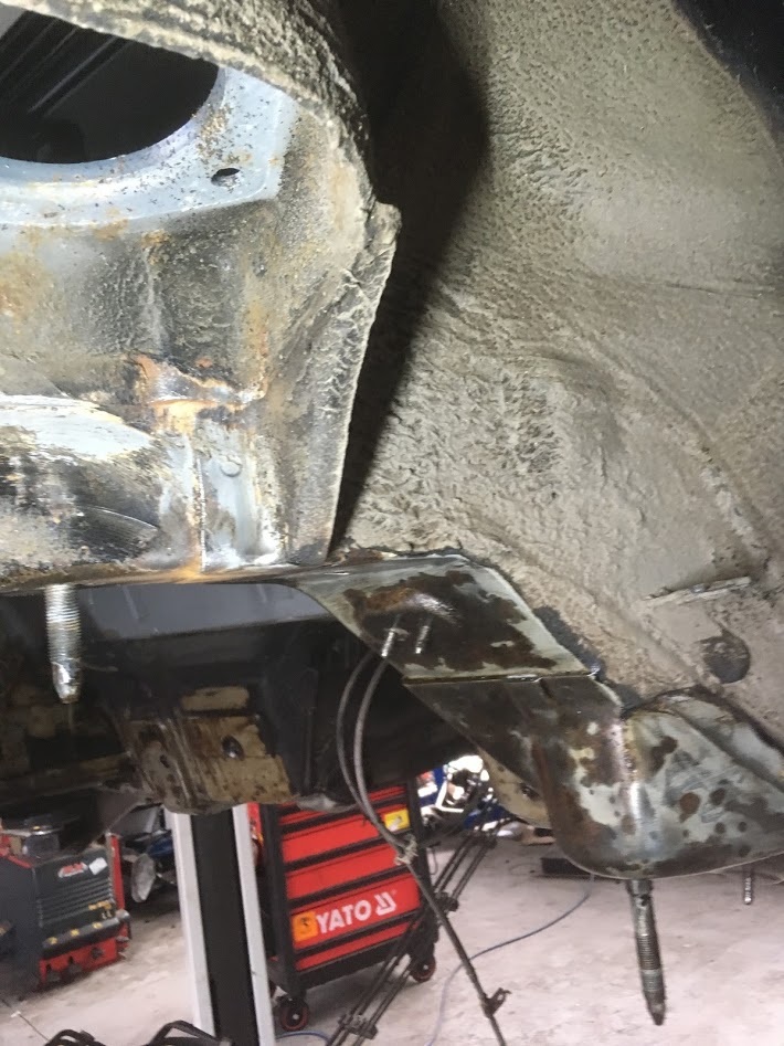

Jak jsem už dříve slíbil - Muzzy mi před chvilkou poslal vybrané fotky z renovace podvozku Nelly. Tímto dávám k dobru.
Album najdete zde: https://bit.ly/2NI0Wq3
Zároveň jsem ho poprosil, aby se - pro případné zájemce - k celé operaci (i ke Strongflexům/Powerflexům) stručně vyjádřil. Tak snad najde v brzké době čas... :)

Tak to vypadá parádně a hlavně kompletně, tak to má být :) k těm siláčům - oproti starým bys měl Safo pociťovat větší přesnost, okamžitost v podvozku bez vůlí, které tam dřív mohly být. Ale vše v závislosti na tvrdosti nových siláčů.
A jeden dotaz z mé strany, čím je tohle broušené?

Taky tedy pridam neco malo ze sve strany. Nejdrive ze vseho chci podekavat Safovi za trpelivost, kterou s nama mel, a taky za pochvalu - rozhodne si toho cenime 8-)
K polyuretanum - snazil jsem se auto osadit Strongflexem s ohledem na cenu a kvalitu, bohuzel se ale neda koupit sada na cele auto; ostatne nektere SB ani strongflex nevyrabi. Takze zbytek se kupoval od Powerflexu a na aute je to takova mensi michanice :roll: Nicmene jsou vymenene opravdu vsechny ulozeni na obou napravach :o Pro pripadne budouci nasledovniky - velka vyhoda je, ze se na aute da nastavit geometrie. Horsi je to s vymenou, kde se musi opravdu hodne demontovat - napr. vyndavat cela predni naprava....
A jeste pro info - davali se vzdy mekci varianty ulozeni ;)
A k brouseni - brousili jsme asi vsim moznym a opravdu dlouho.... Vetsinu zastane flexa, pak vrtacka, prime nastavce, frezka, pripadne pasova bruska..... Nekam se ale nejde dostat ani tak a muselo by se jedine piskovat.....

to je neuvěřitelný jak to NCčko rezne. :(

Já bych neřekl neuvěřitelný, jen stejný jako předchozí generace :)

hroche píše:to je neuvěřitelný jak to NCčko rezne. :(
Tome, nezapomeň, že to auto jezdilo osm zim celoročně - až vloni a letos už jsem ho přestal týrat sněhem, štěrkem a hlavně solenkou...
Daleko zajímavější mi přišlo, jak v MX-5 upadla kvalita ošetření podvozku - antikorozní ochrana šla od NBčka níž a níž - i předFL NC na tom je líp než NCFL - kluci z BM Motors to můžou potvrdit...

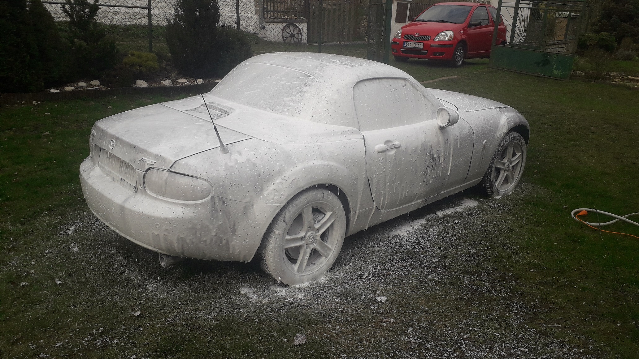

Příspěvekod Safa » 05 dub 2019, 22:00
Kdopak se nám to schovává? 8-)
Udělal jsem dnes kompletku včetně podvozku. Vůbec poprvé i s předmytím - viz. obrázek.
Výsledek je super. Tři a půl hodiny poctivé ruční práce...

Příspěvekod Tomin » 05 dub 2019, 22:44
Ano, už vypadala že chtěla vyprat. Byla "trošku" od soli... :twisted:

Příspěvekod Safa » 06 dub 2019, 00:23
Právě, že vůbec ne. Já s ní v zimě jezdil jen do prosince a pak vyjel až v půlce února. To už byl sníh (i sůl) pryč.
Dnešek, to bylo z čisté lásky. ;)
