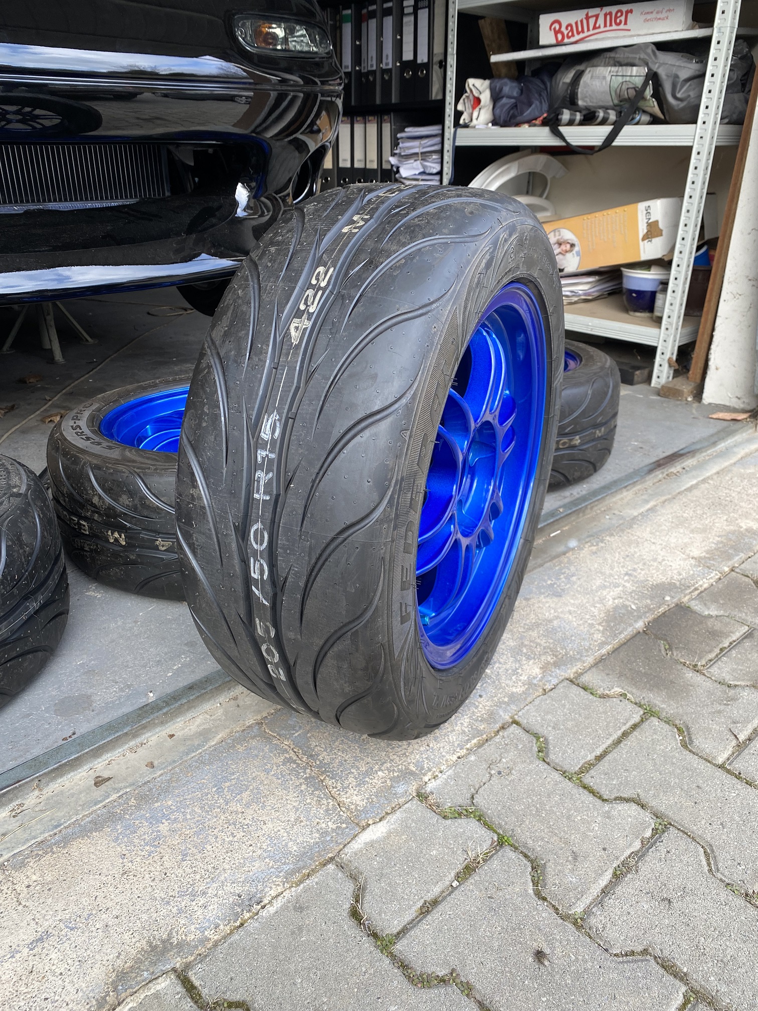

tak to je riadny skok z vette do mazdy :D podobnost diskov je ciste nahodna, tieto maju 4,4kg :D
co sa gumy tyka, tak ano, ta vaha je dost brutal, ale maju rim guard a bocnica je dost hruba takze by nemala nejako flexit. Zobral som ju z niekolkych dovodov 1. nizka hlucnost. 2. nizka cena. 3. dobre hodnotenie v reviews.
Chcel som nieco gripom medzi A052 a AD08RS a tieto by to mali splnat. Ked ich zoderiem, tak snad uz budu v EU zohnatelne AD09
a farba, no... cele auto je cierne, takze ten jemny zavan farby bude fajn, mam to odskusane vo Forze :D este rollbar pojde do tej istej farby.

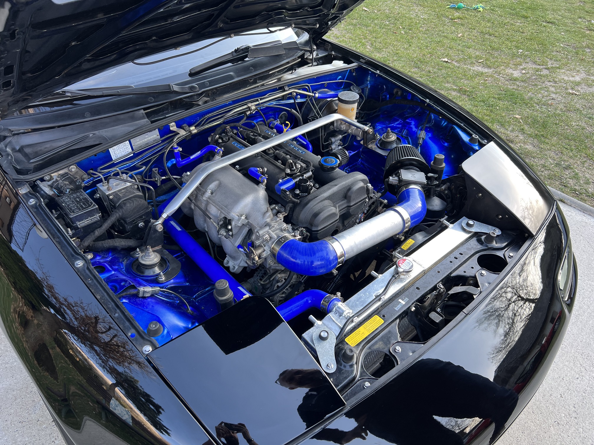

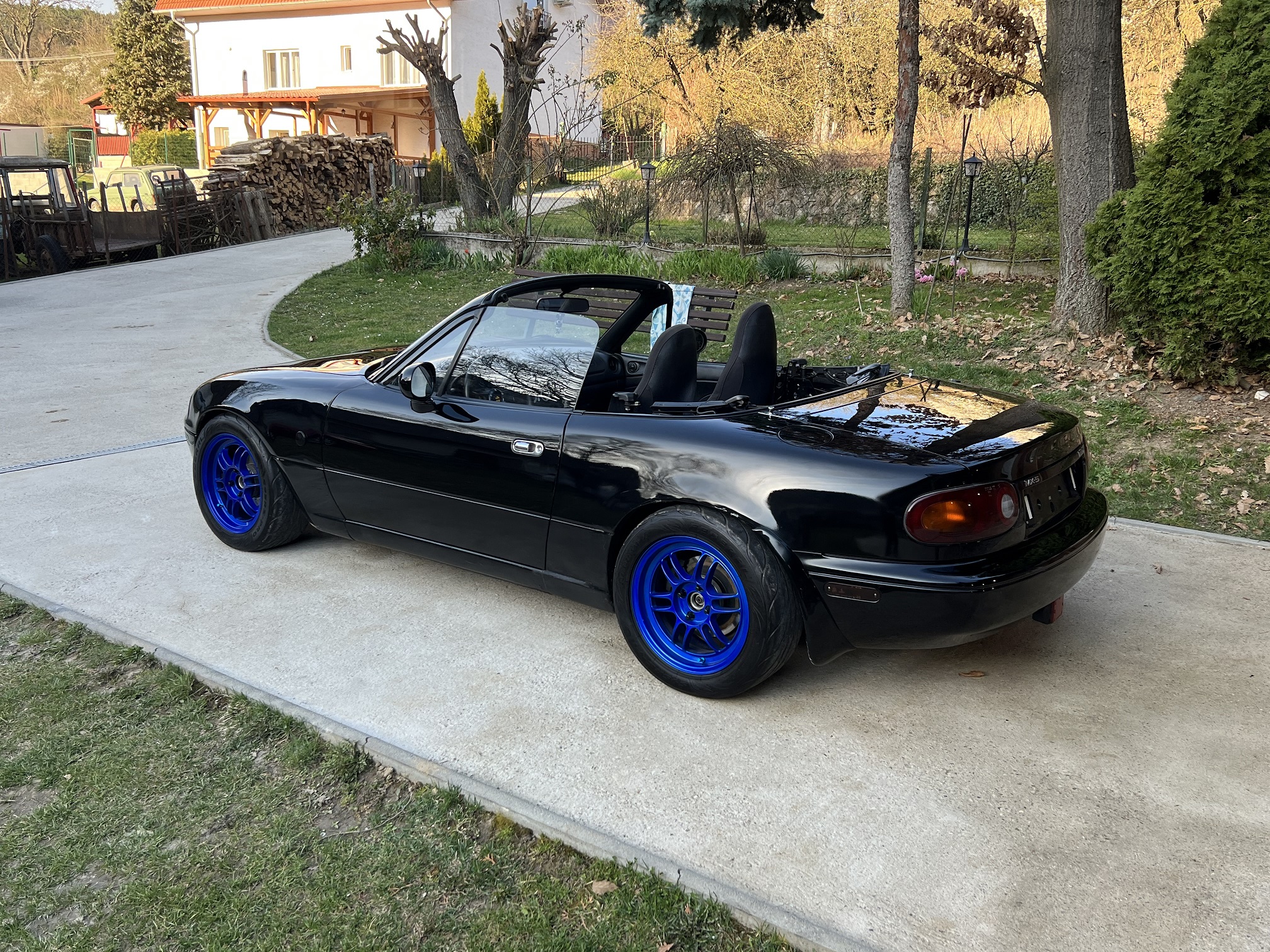

progress report.. elektrika je 100% hotova. vsetky naplne tiez. interier a podvozok komplet. pretocil som motor naprazdno nech nasaje olej. dnes to skusim nastartovat a dufam ze bude vsetko ok. Za tyzden sa ma trochu oteplit, tak vymenim aj strechu zakial tam nieje ram ktory caka na farbu. potom uz len nahodit panely a hotovo.

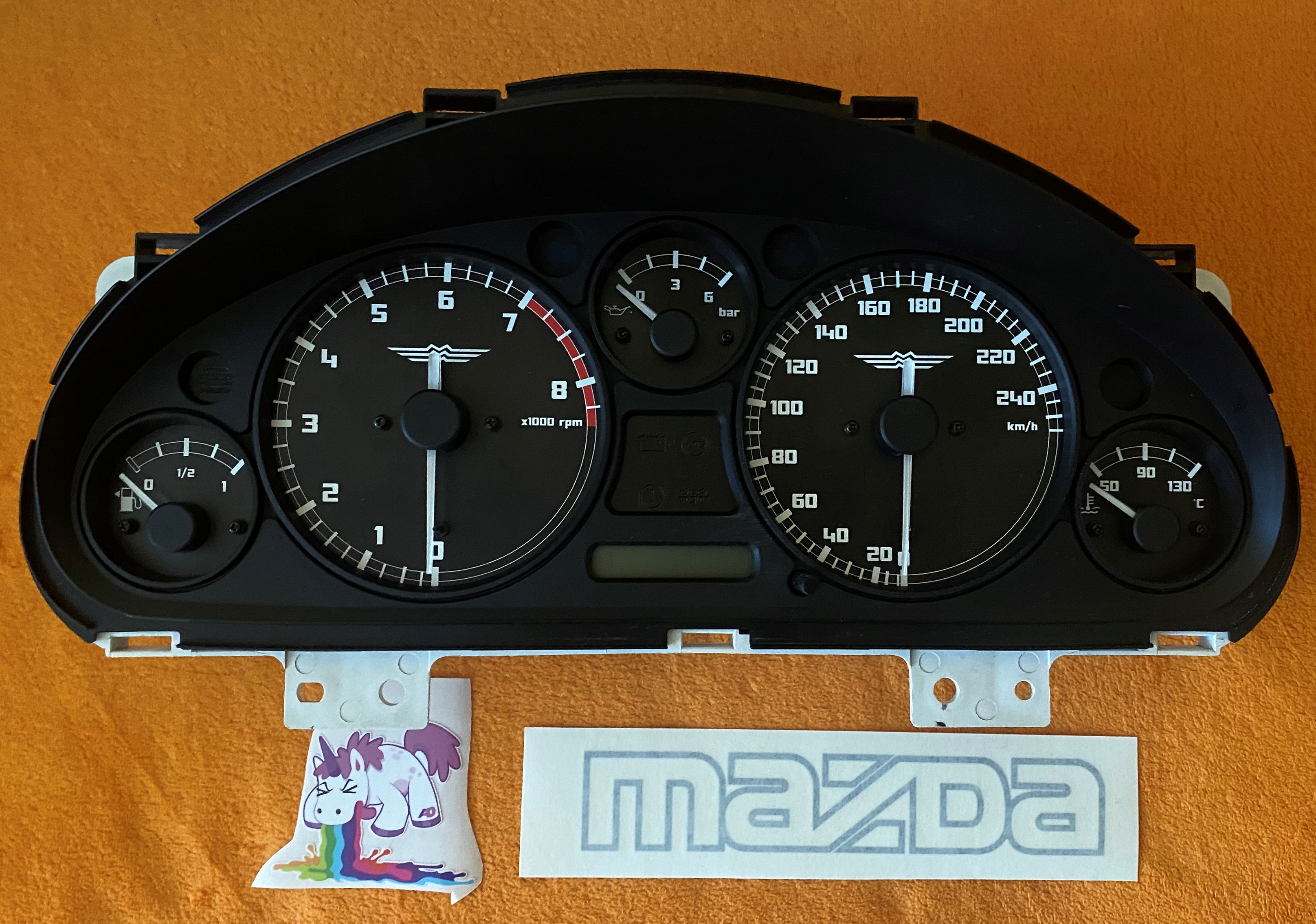

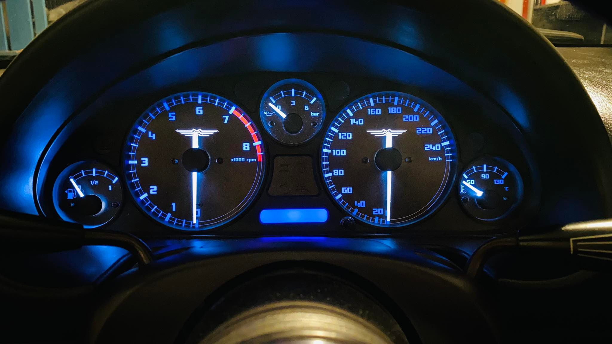

jeden z poslednych dielikov do skladacky od Ondru. Jednoduchy vzhlad s vintage mazda logom a modrym podsvitom

Kdo že ti to dělal? Změna designu budíku by se mi taky líbila, ale našel jsem jen někoho z US a krapet předražené :)
Tohle je pěkný, k NAcku to krásné sedí.

Robil ich Andrefux tu na fore :) (tie z US asi myslis od Rev Limitera, daju sa kupit aj na nemeckom sps-motorsport myslim ze 155e)
este pridavam foto s osvetlenim <3

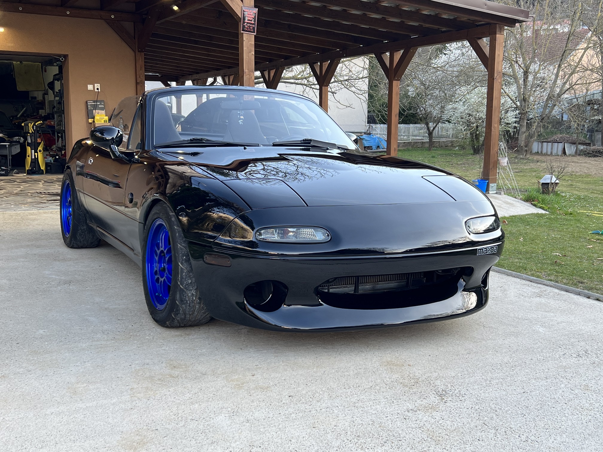

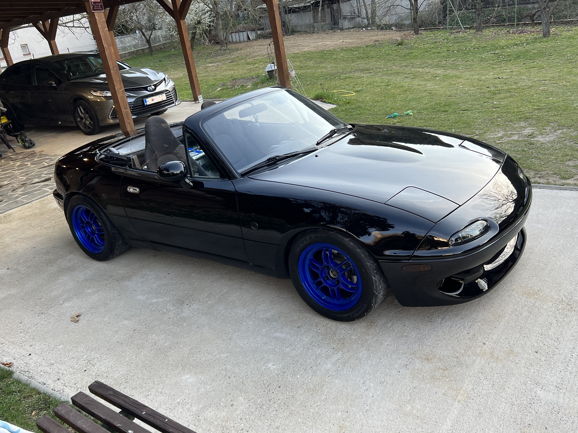

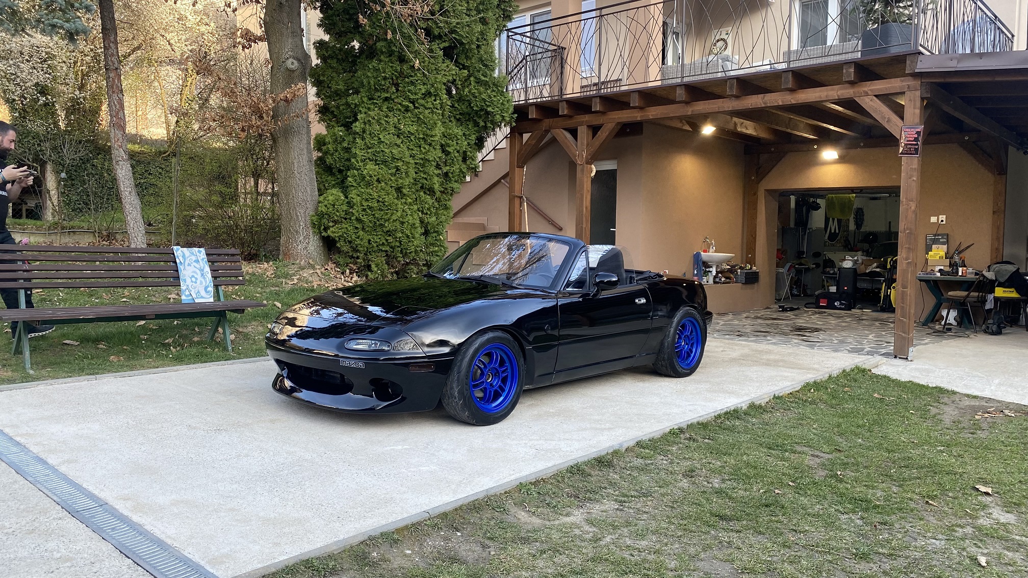

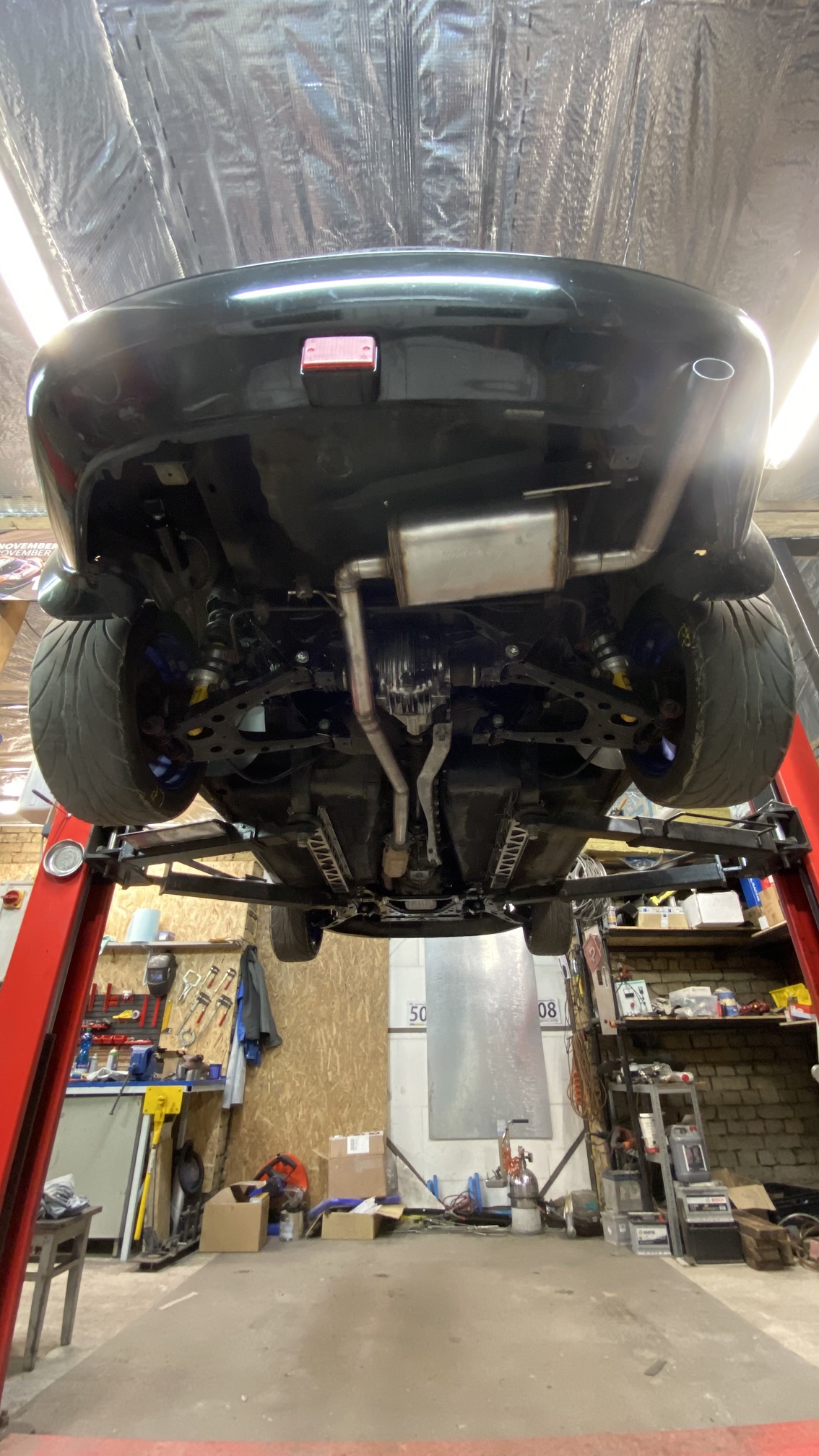

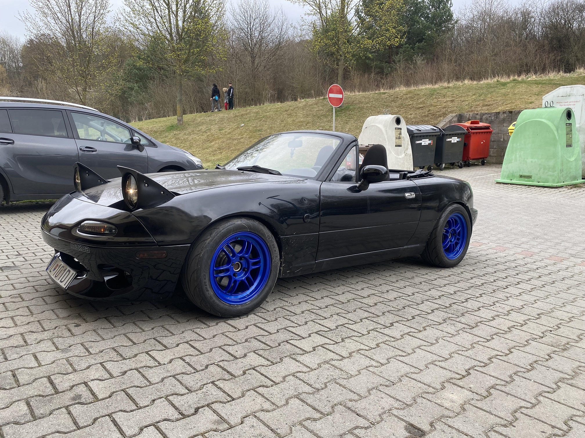

Minuly tyzden sa provizorne mxka doskladala a s potesenim mozem konstatovat, ze zatial to vyzera ze vsetko funguje ako ma. :mrgreen:

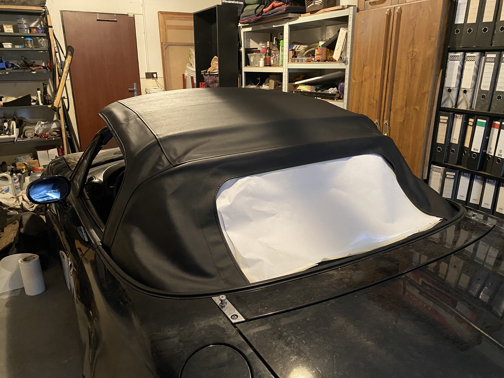

cez tyzden som nahodil novu strechu a ked som zhodil ochranne papiere z okna, tak som zistil ze zips je zle prisity a je tam asi 15cm diera, cize strecha pojde opat dolu na reklamaciu. :(
S autom som bol aj na geo, odklony 2,5, zaklon 5, 0 zbiehavost predok, odklon 2, a mala zbiehavost zadok.
Najazdil som cca 200km a zatial mozem povedat ze 595rs pro su tichucke jak jarny vanok, ostre zakruty som este nejazdil kedze je tu stale zima.
Vcera sa podarilo uvarit aj nerez vyfuk 2,5" potrubie, magnaflow koncak bez stredoveho tlmica. Zvuk prijemny, trochu hlucnejsi ako Cobalt so seriovym potrubim. Ziadne dunenie, ak treba vie to ist aj potichu. Pocitovo sa aj trochu odzatkoval motor, lepsie to taha v celom spektre. Provizorny vyfuk co som daval zo srotaku bol mozno moc restriktivny.
v podstate cakam uz len na dolakovanie ramu a vyztuh aby sa mohlo vsetko doskladat na 100% a na ceste su male OE flery na docasne zakrytie nemcom napadnutych lemov.

To je Andreje starý nárazník, ne? Vypadá hodně cool. RollBar nebude?
Re: Robo96 NAfl/NBfl hybrid 1.8
Příspěvekod Robo96 » 11 dub 2022, 11:27
ano to je on :)
rollbar aj s frogarms od duskyho su u lakosa, na rovnaku farbu ako kola :)

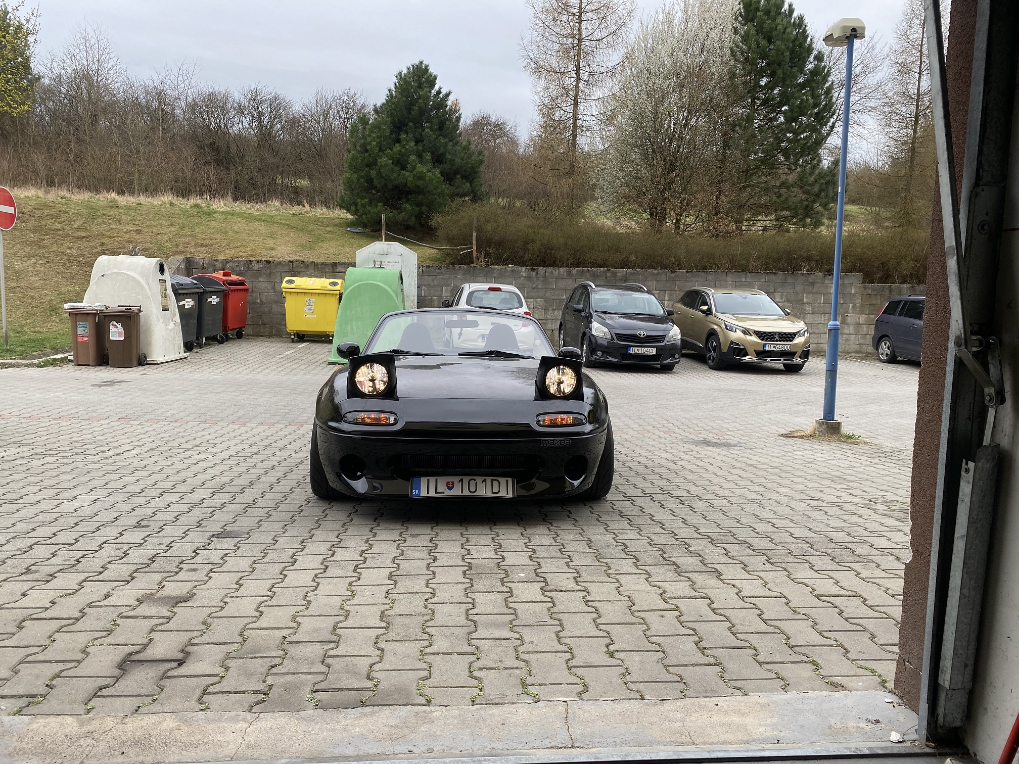

Příspěvekod Robo96 » 13 dub 2022, 13:49

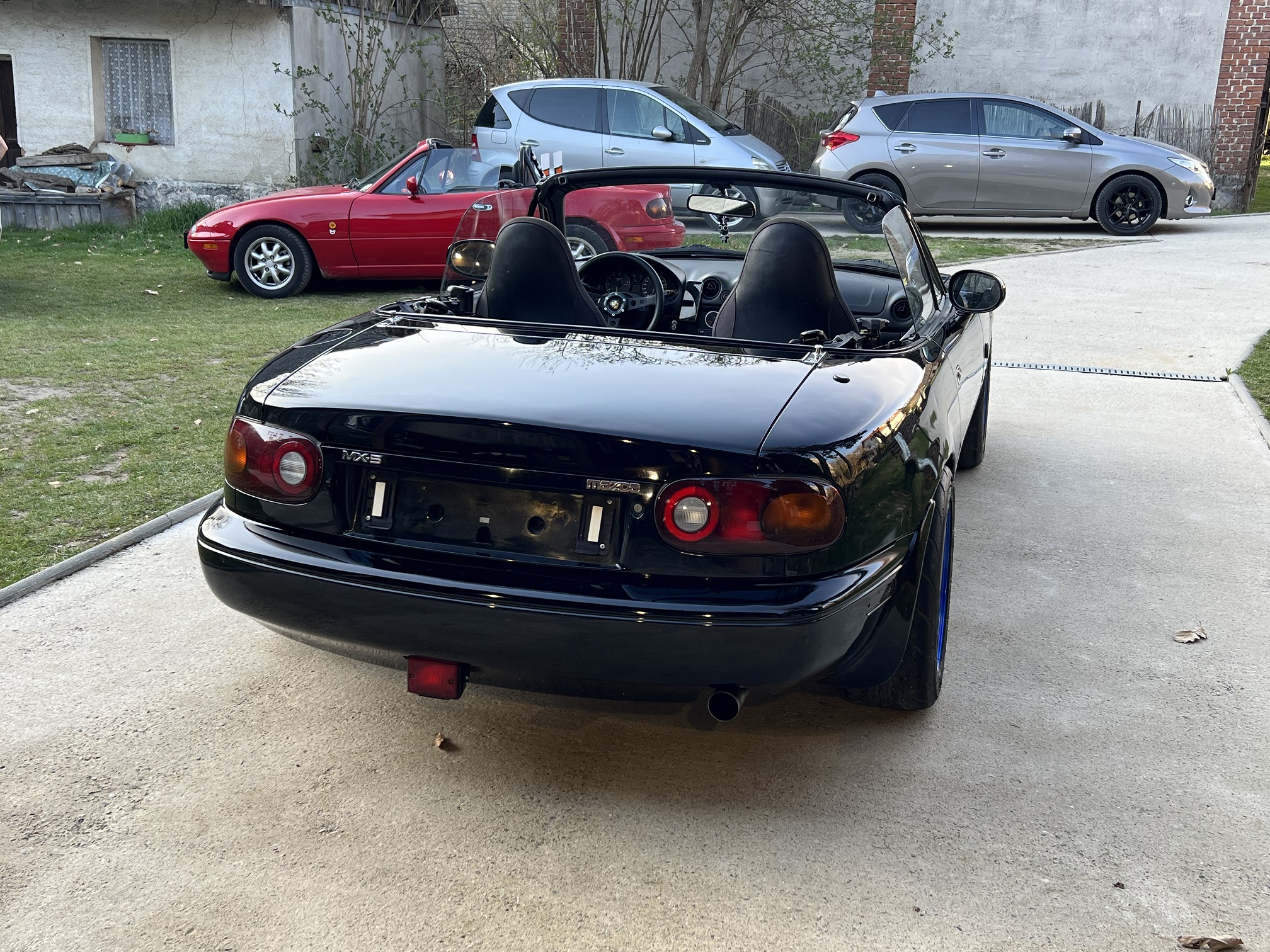

skarede kacatko sa podarilo trochu opeknit po 7 mesiacoch chytania prachu.
