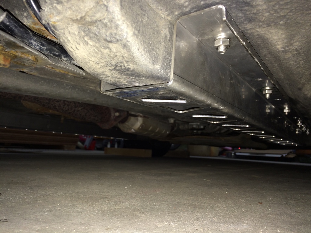

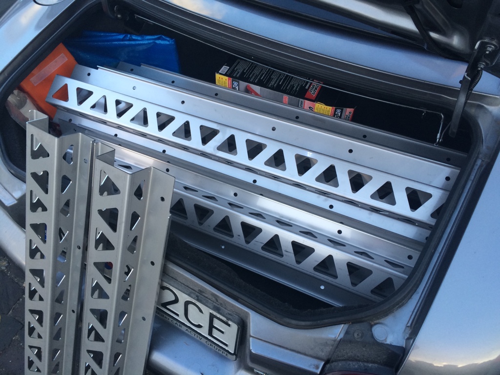

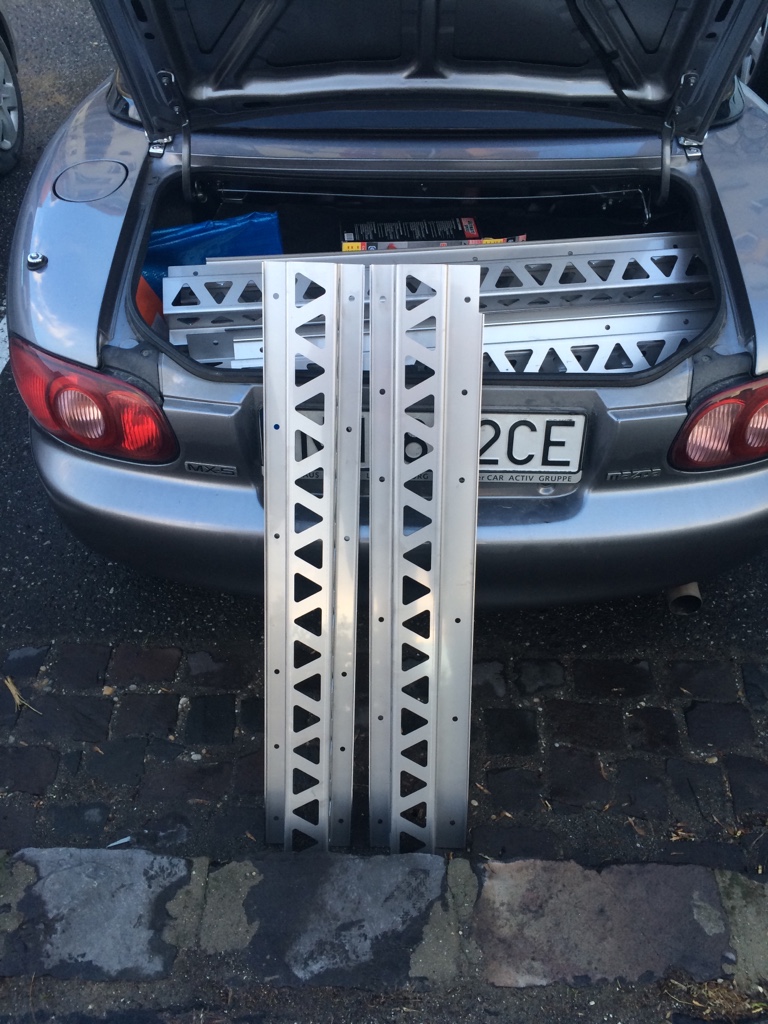

a aby som nezabudol.. uz to vozim hotove.. :) rozmyslam tam este pred sucasny filter hodit este nejaky jeden hrubsi filter zda sa mi ze sa dovnutra dostava moc bordelu. mozno ked budem menit ten sucasny, ze vyuzijem ten. nasleduju frame rails. na NA/NB sadnu ako uliate :) uz ich len nahodit.. (a uz sa nedostanem doma do garaze.. :D)

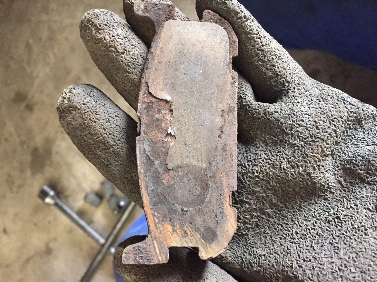

komplet vymenene brzdy: EBC green stuff + kotuce ebc standard, nova brzdovka, hadice HEL
jedna platnicka uz bola na kompletku.. :oops:

Příspěvekod LordJames » 01 čer 2015, 09:41
Andrew, tady máš druhej pokus na poznámku o pružinách :-D ta destička je libová...a mně svině píská, když je jí tam ještě půlka :-D

Příspěvekod AndrewG » 01 čer 2015, 10:48
LordJames píše:Andrew, tady máš druhej pokus na poznámku o pružinách :-D ta destička je libová...a mně svině píská, když je jí tam ještě půlka :-D
on ich ma tak ako som napisal :D

Příspěvekod cavan » 01 čer 2015, 10:57
@kubo, pruziny su tak ako prisli.. kazdopadne ak je nejaky padny dovod mat to opacne tak dajte vediet.. mozeme to prehodit.. kazdopadne neviem co by to mohlo ovplyvnit.. platnicka by mala piskat ale ziadne zvukove znamenie neprichadzalo.
