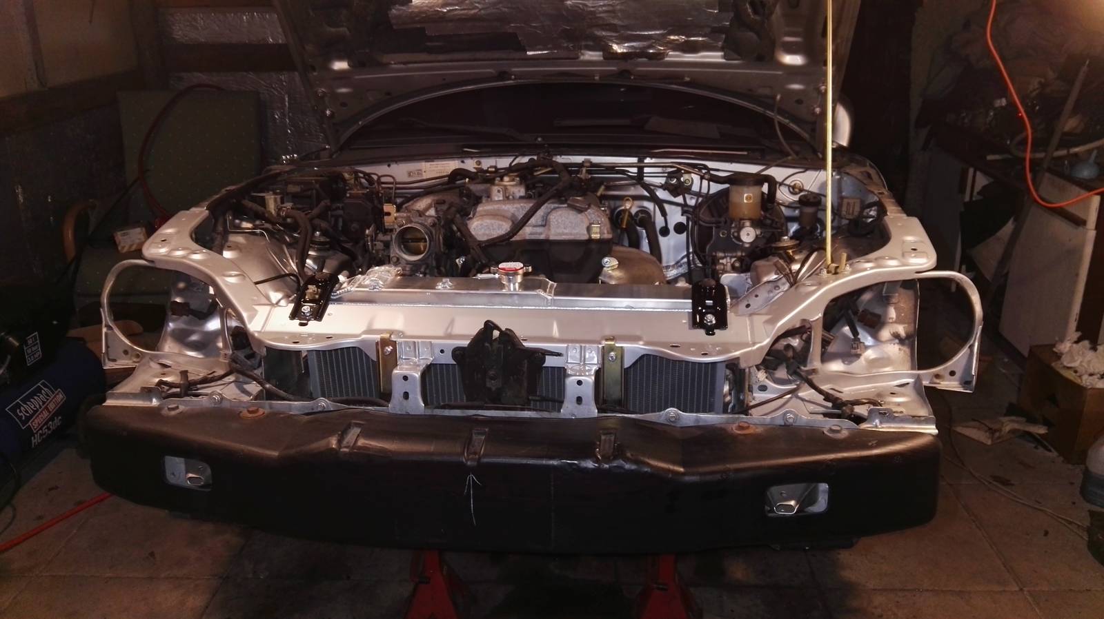

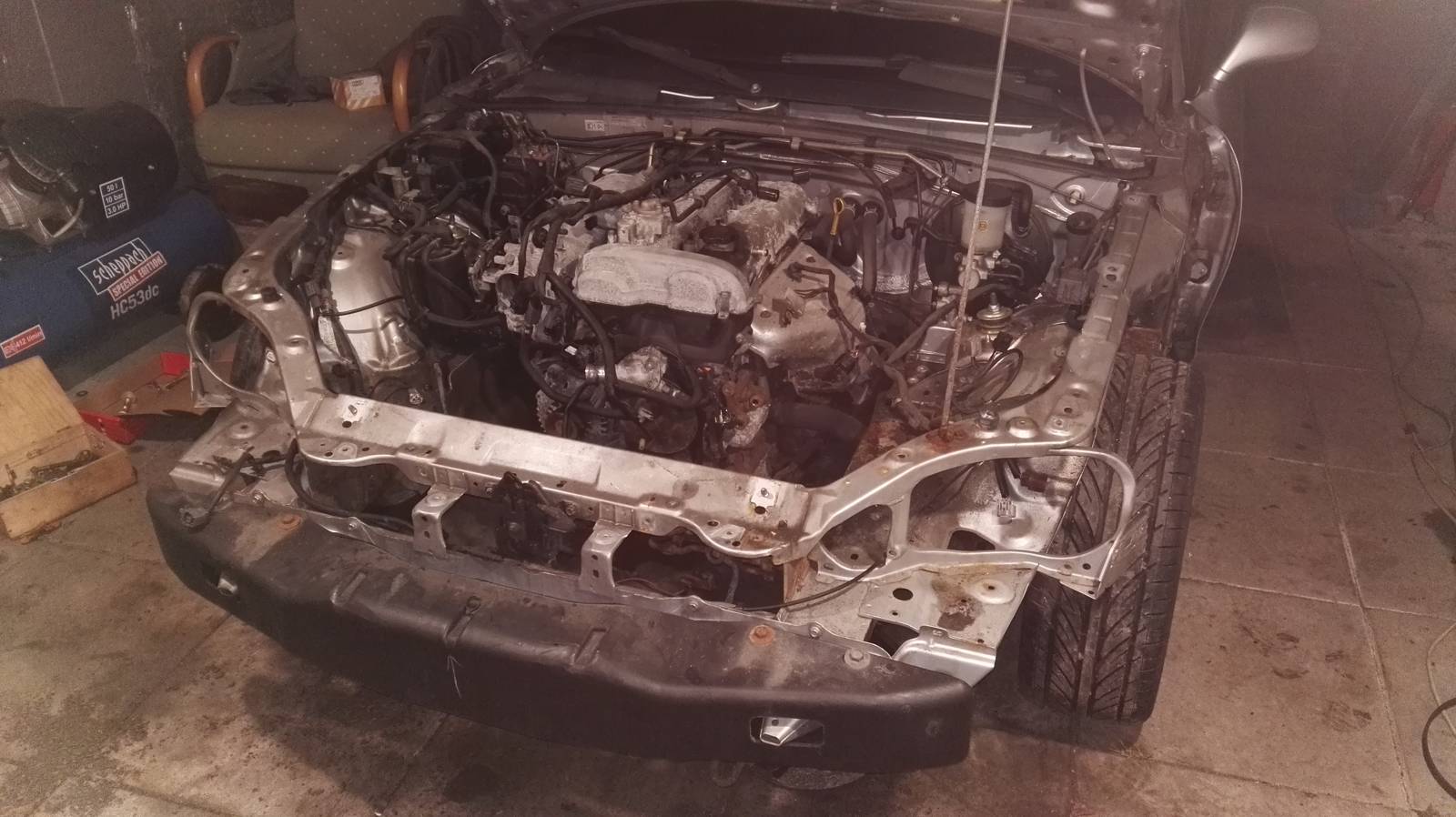

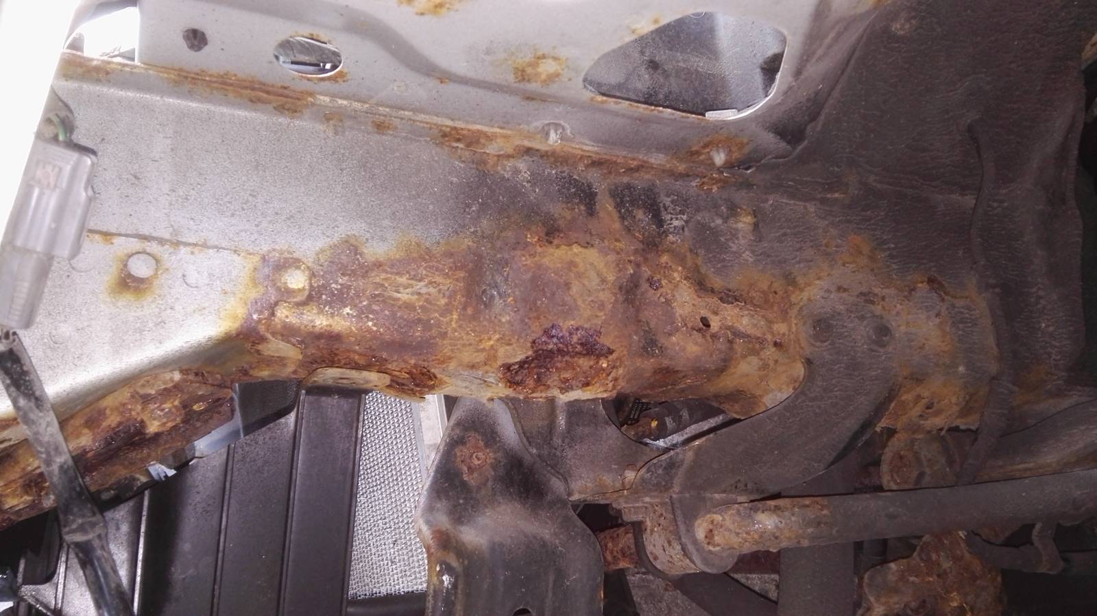

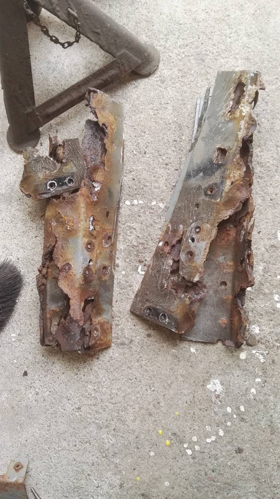

Přípravy na opravu nosníků vrcholej, předek už je téměř odstrojenej, zbejvá jen pár drobností, pak vyškubnout motor a nápravu a jde se vařit... V neděli bych měl odvézt sportivu do Jablonce k m8rinkovi na dílnu... Už aby se to hnulo, stádium, kdy mam rezavý auto a obrovskou kupu novejch dílů vedle něj mě moc nevyhovuje :D

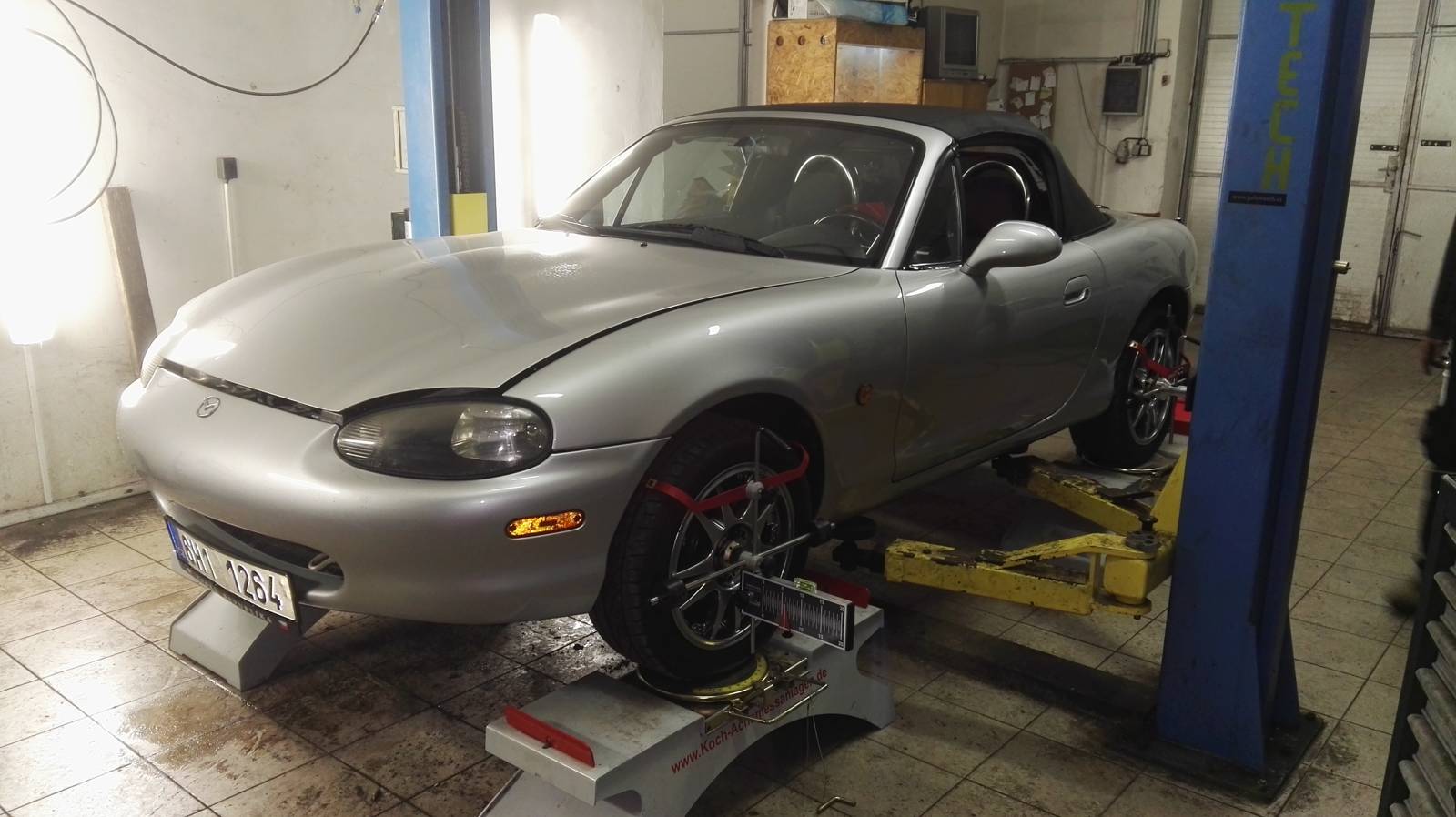

Jinak 16tka přesedlala na sportive podvozek, včera jsme na ní dělali geometrii a je na čase s ní začít trochu jezdit, ať mam jistotu, že po výměně těsnění je vše ok.. ;)
První a možná i poslední společné foto...
Vypadá to, že prahy ještě nějaký zbyly..
Kam ty nosníky asi zmizely? :-D

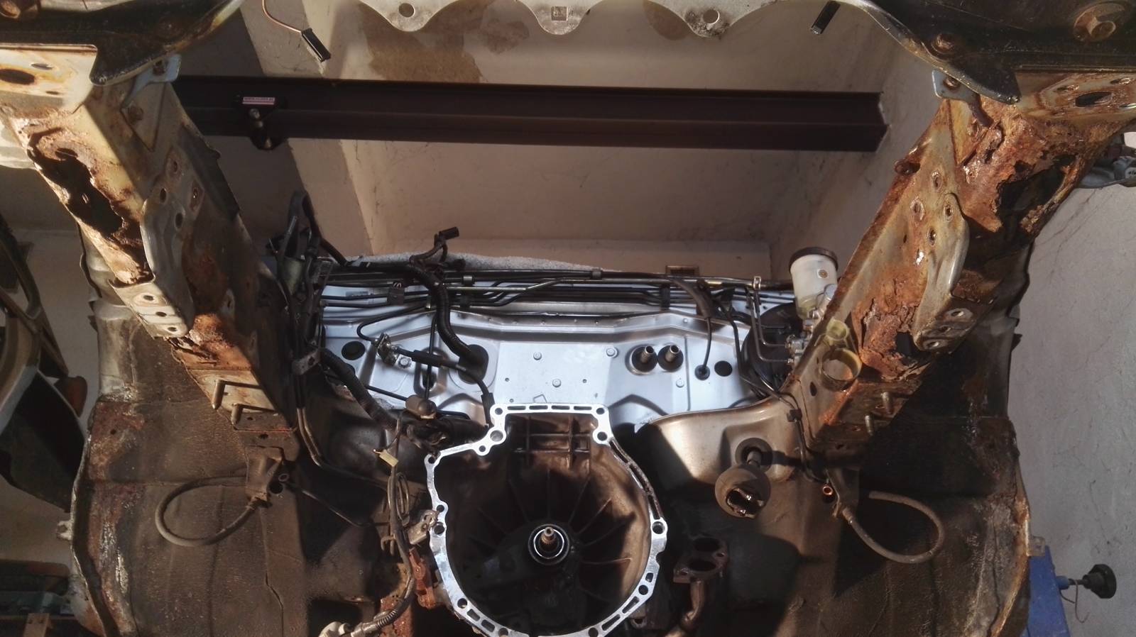

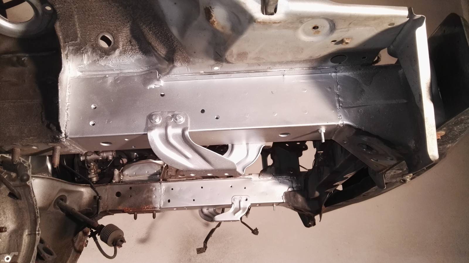

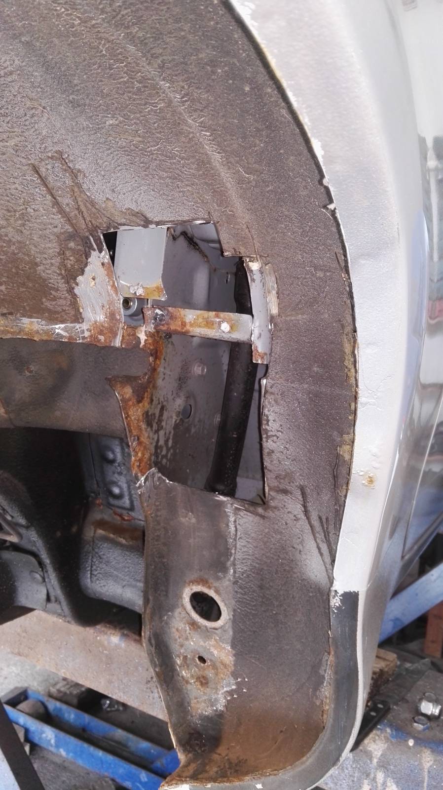

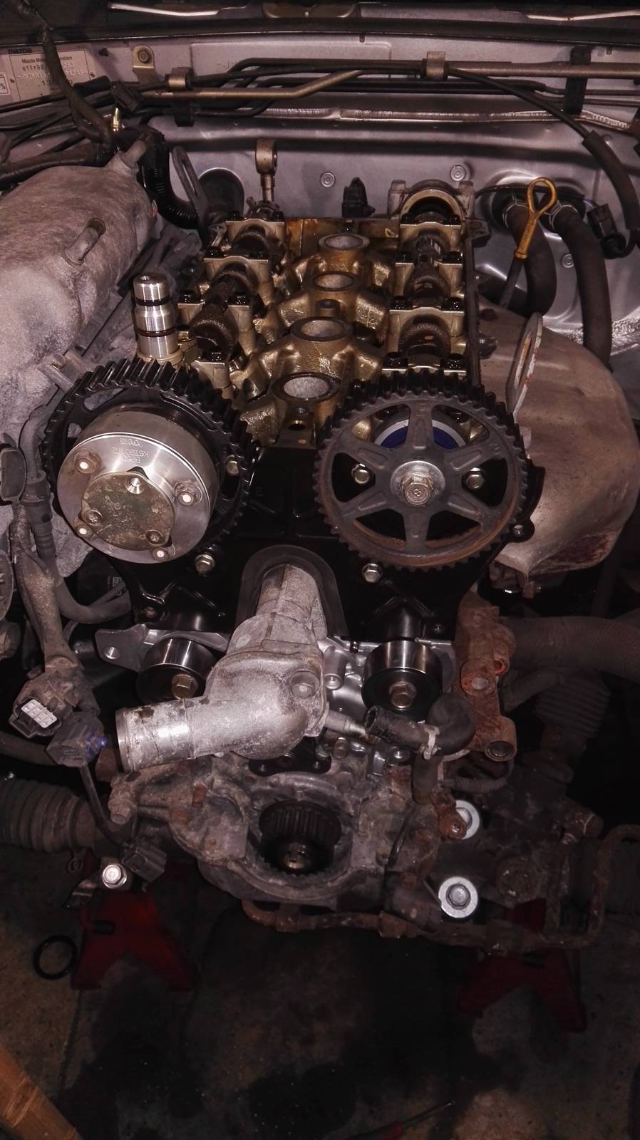

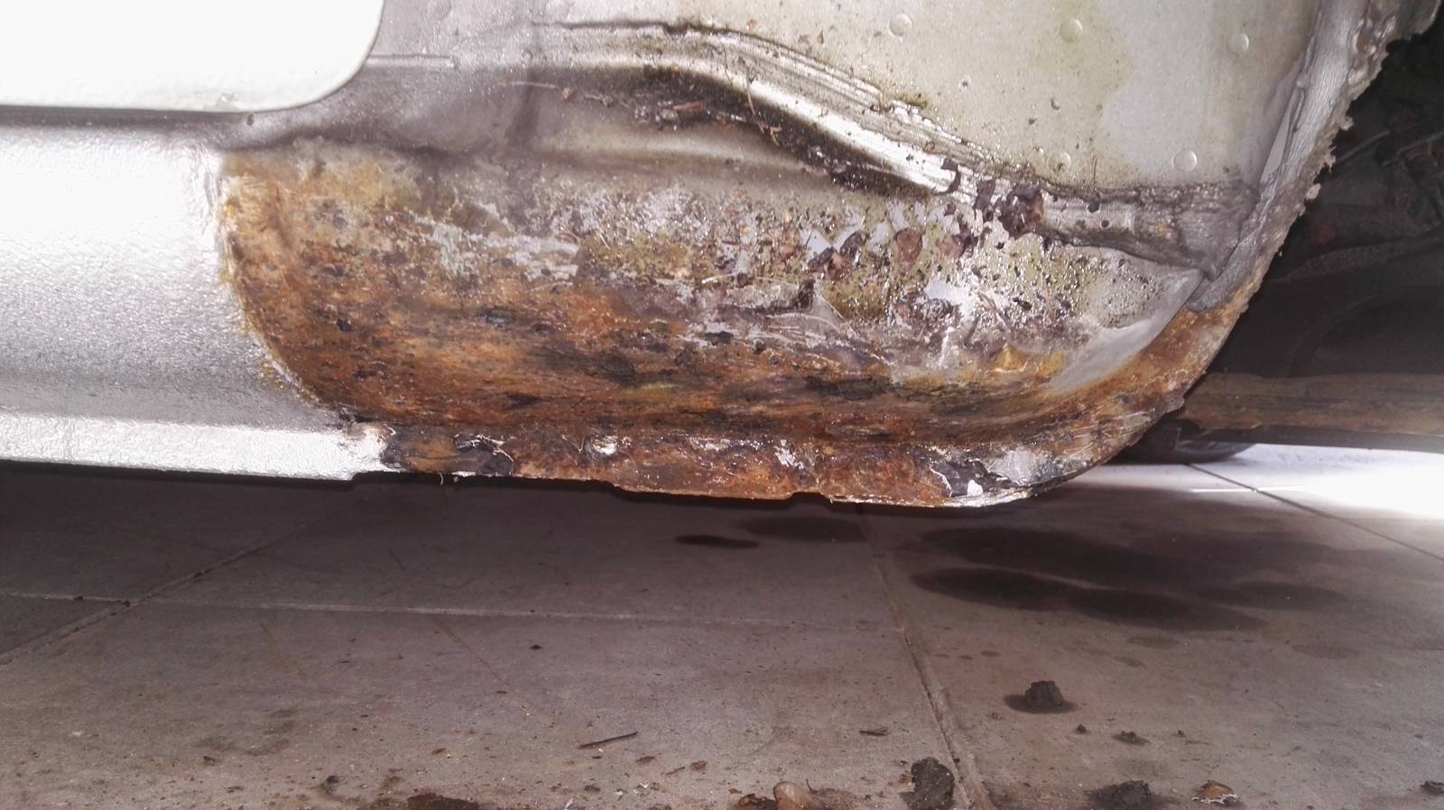

Tak máme za sebou 2 pracovně velice intenzivní víkendy, takže co se událo? Vyndání motoru, vyndání nápravy, vyvaření nosníků, vyvaření několika děr v předních podbězích, nová spojka, nové těsnění pod sáním a vejfukem, montáž zrepasované nápravy s novýma čepama a silentblokama, montáž motoru, zrepasovanej startér, novej spojkovej váleček a vyvaření několika děr v zadních podbězích. Lemy nakonec letos řešit nebudu, protože by auto bylo několik tejdnů u klempíře a lakýrníka a já bych se rád aspoň ke konci léta ještě svezl.. ;) Největší dík patří m8rinkovy za 2 ztracený víkendy ;)

no ty krávo to je rezu.
Re: Dejvidovo MX-5tky...
Příspěvekod Dejvid » 27 bře 2017, 09:39
hroche píše:no ty krávo to je rezu.
Jako nedělám si iluze, že tahle je jen výjimka ;) Ten zadek tady byl shnilej většinou pod plastama v podbězích, takže o tom hodně majitelů ani netuší ;) Nehledě na to, že na tom předku zadních podběhů jsou zase 2 plechy přes sebe v poměrně velký ploše, ideální místo pro korozi...
Dejvid
Příspěvky: 288
Bydliště: Jičín
Příspěvekod hroche » 27 bře 2017, 15:00
Dejvid píše:
no tak nevím zda mám sundávat zadní plastové podběhy! tuhle jsem to udělal u alfy a byl tam pěkný bordel plus vyrezlá díra do prahu :)

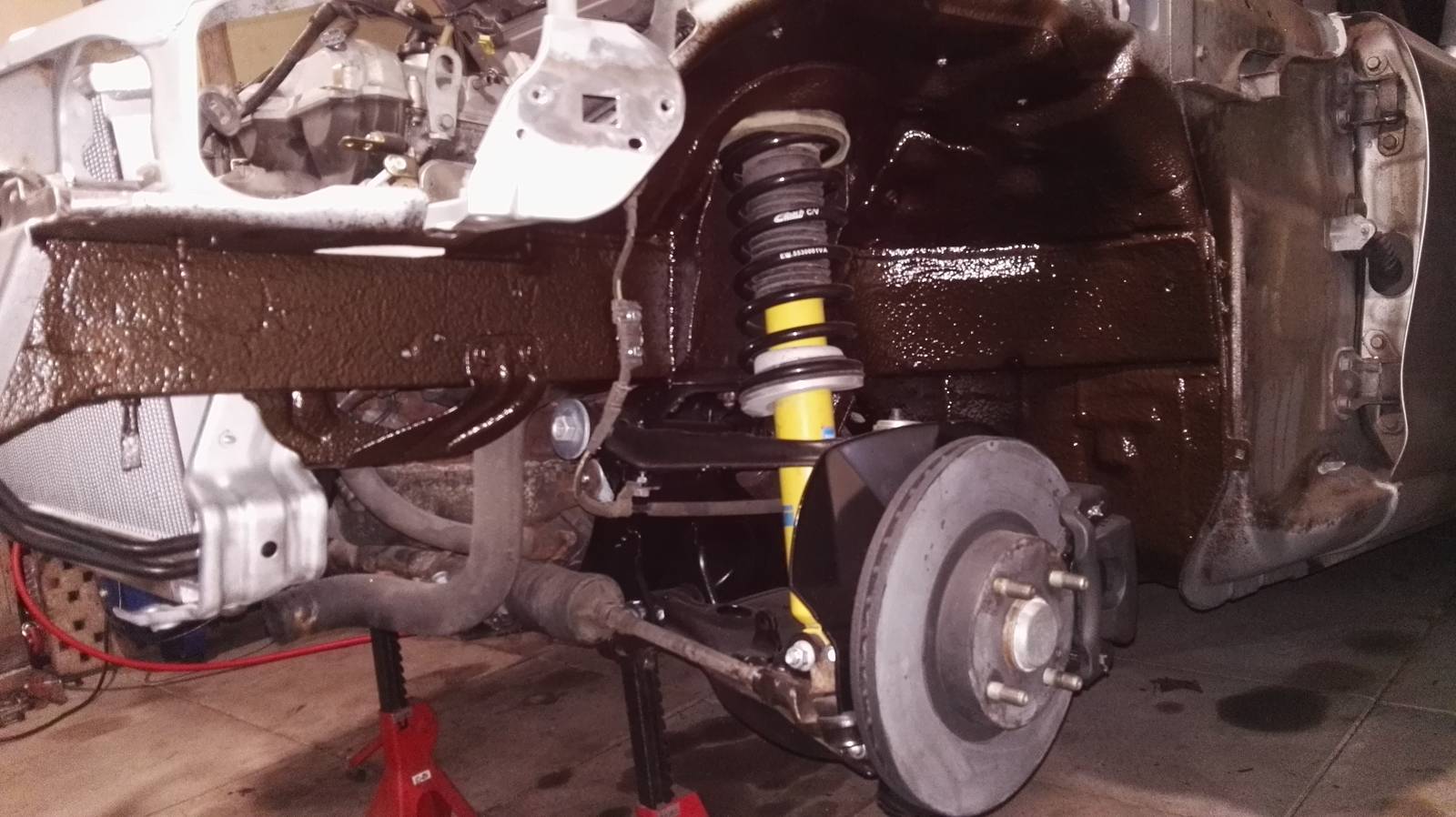

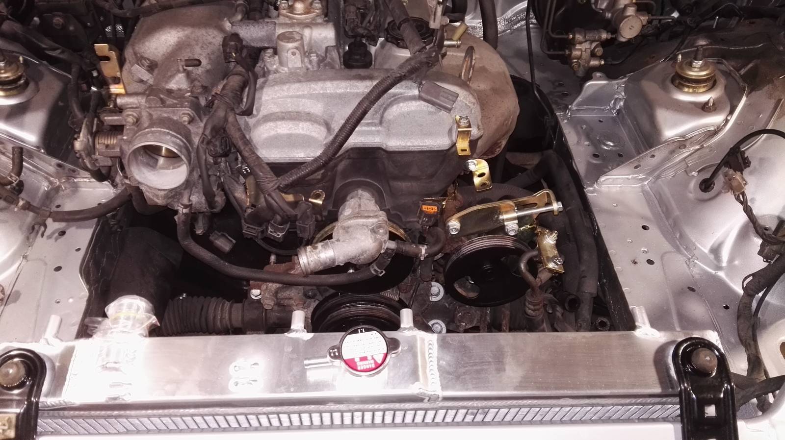

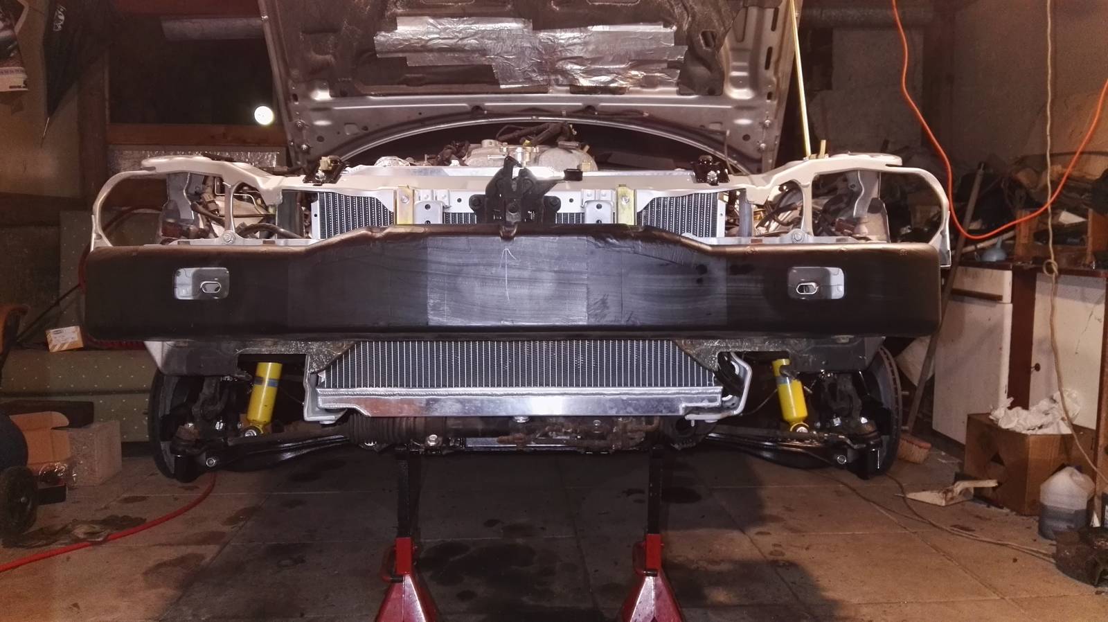

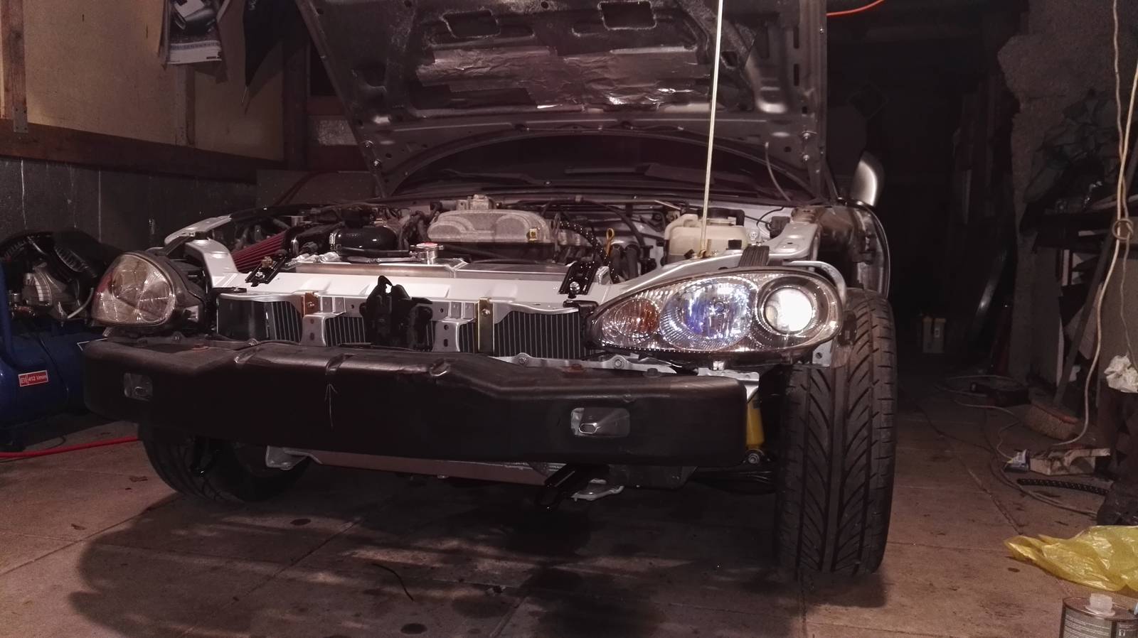

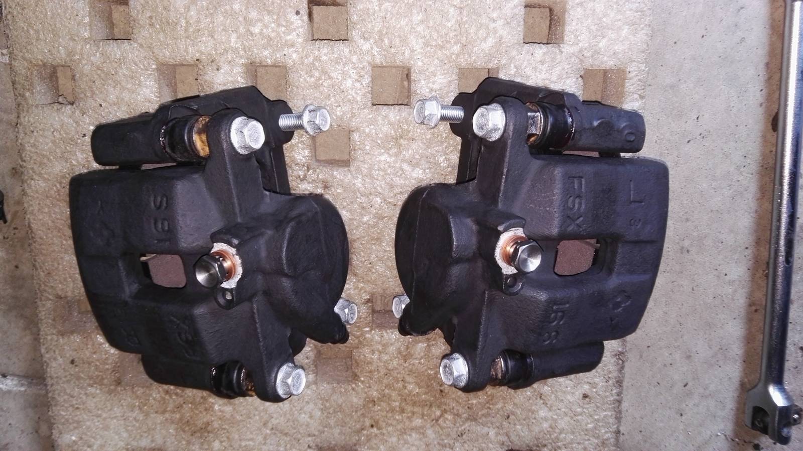

Zase menší aktualizace, odposledně jsem dočistil a ošetřil přední podběhy, vyměnil rozvody s vodní pumpou, obrousil jsem a nalakoval příčku před chladičem, vyměnil shnilý plechy kotoučů, poskládal a namontoval přední brzdy. Už i odvzdušněno, ať s autem můžu alespoň popojíždět.. A nakonec jsem si jako odměnu namontoval hliníkovej chladič ;)

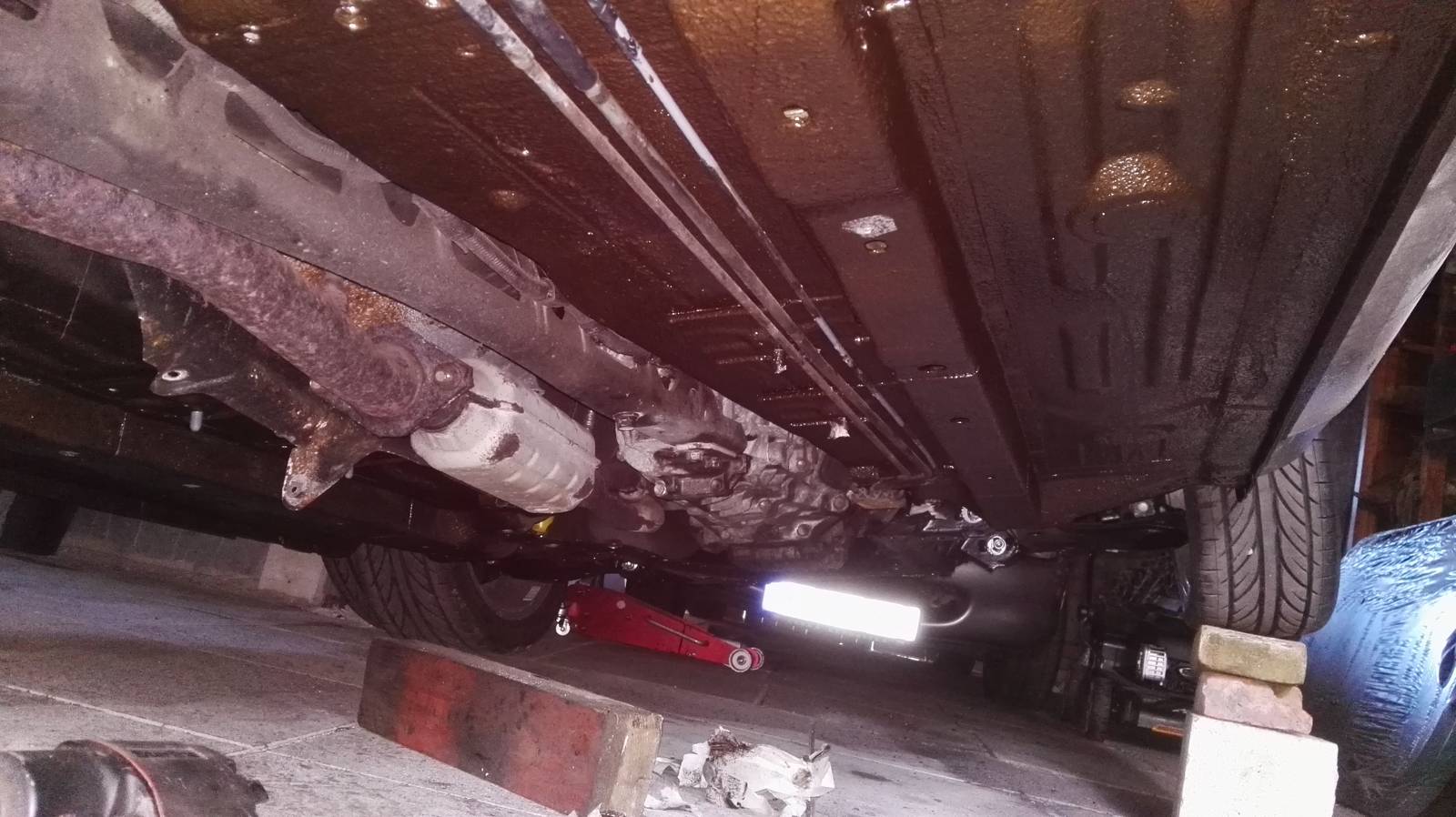

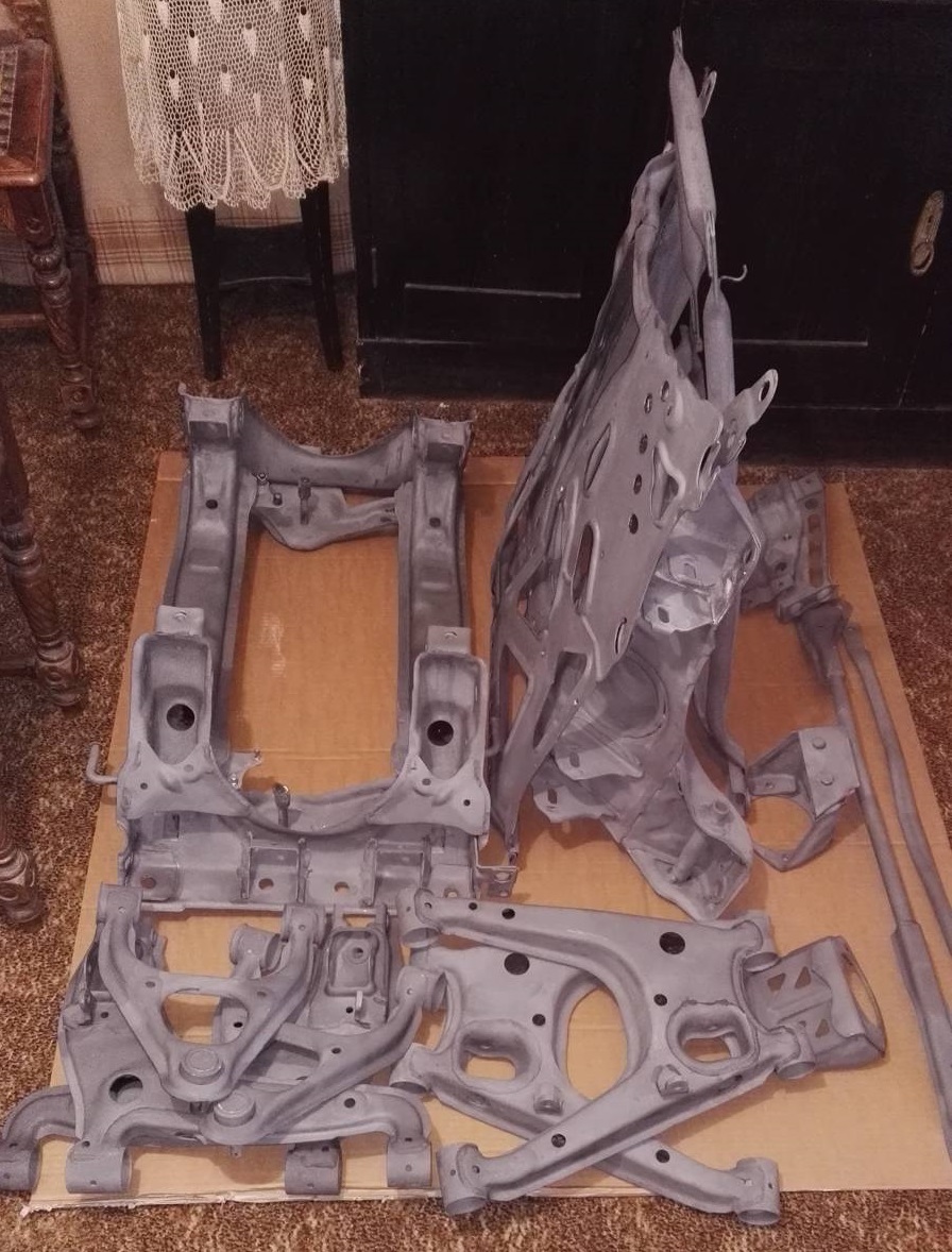

Věci kolem motoru jsou komplet, po namontování zrepasovanýho altíku je motor provozuschopný, takže jsem v předu namontoval co šlo a pomalu se přesunul pod auto. Kde byla vidět rez, tam se brousilo, odrezovalo a natíralo. Následně vše nastříkáno voskem. A pomalu jsem se dostal k zadní části auta, teď je v plánu pomalu rozebrat zadní nápravu, vše nad ní taky ošetřit proti korozi, nápravu zrepasovat, diff dát do nějakýho esteticky přijatelnýho stavu a zrepasovat brzdy... Měl jsem trochu cukání dát na auto blatníky a dojet na STK, ale pak už bych jen jezdil a zadek nikdy nedodělal.. O to víc se těšim na dovozovku, kde bude zespodu místo rezavýho auta skoro novej šoukár ;)

Příspěvekod Dejvid » 04 kvě 2017, 22:15

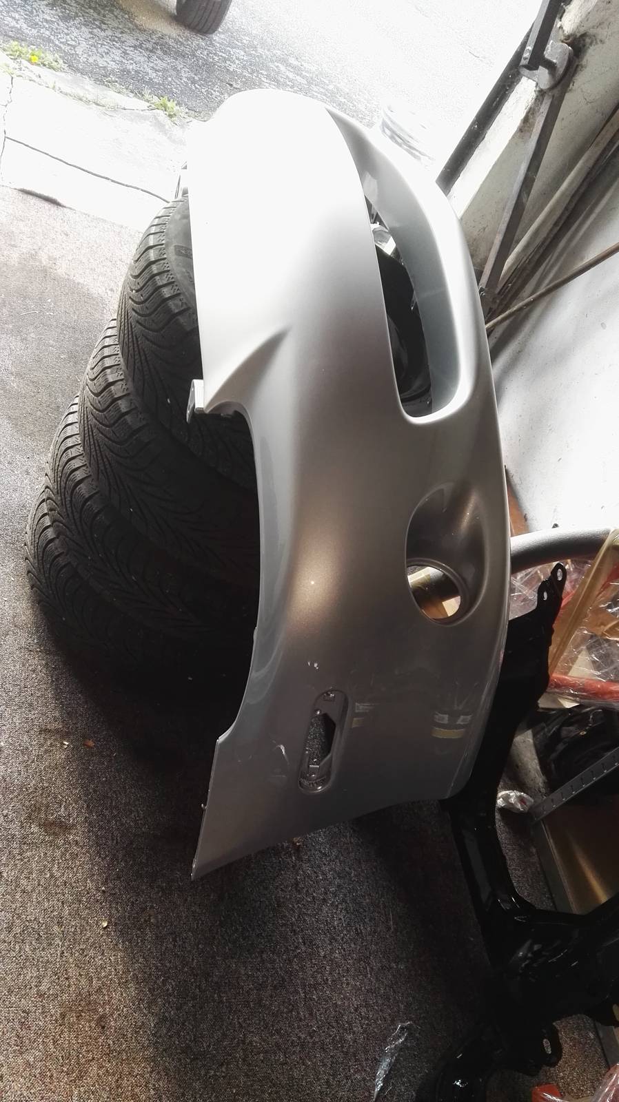

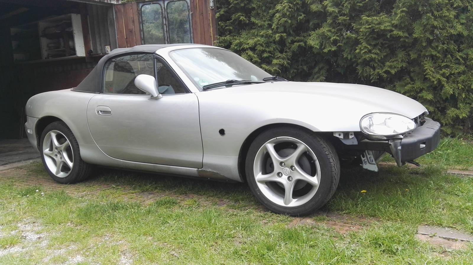

Začal jsem s rozebíráním zadní části auta. Vejfuk kardan venku, čalounění a plechy za sedačkama taky fuč, pomalu rozebírám nápravu. Taky jsem měl doma na zkoušku opravený blatníky, dneska jsem si je vyzvednul u lakýry spolu s nárazníkem. A barva bude samozřejmě světlejší, ale co.. S tím jsem smířenej už od začátku... :D
