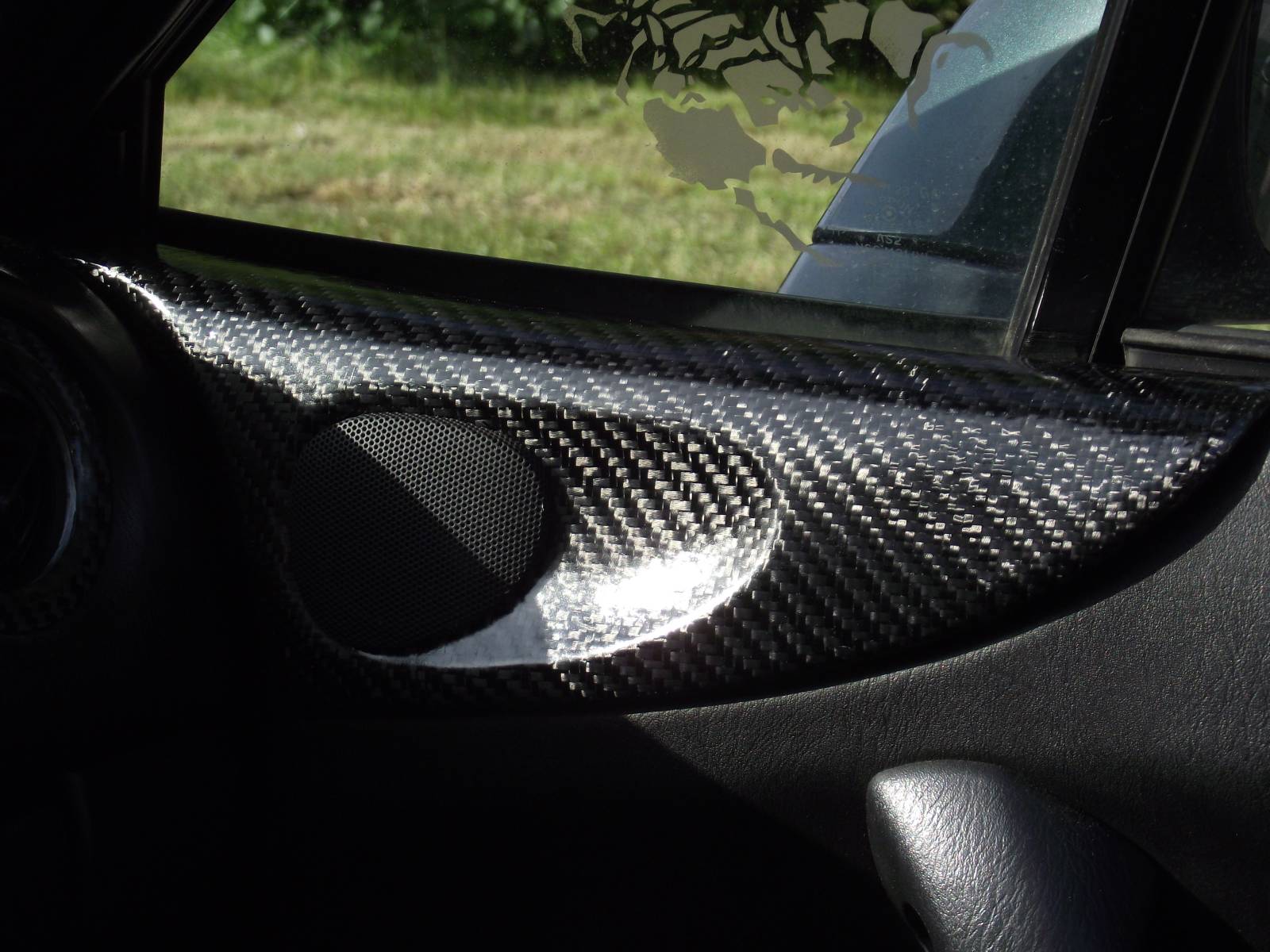

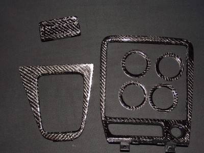

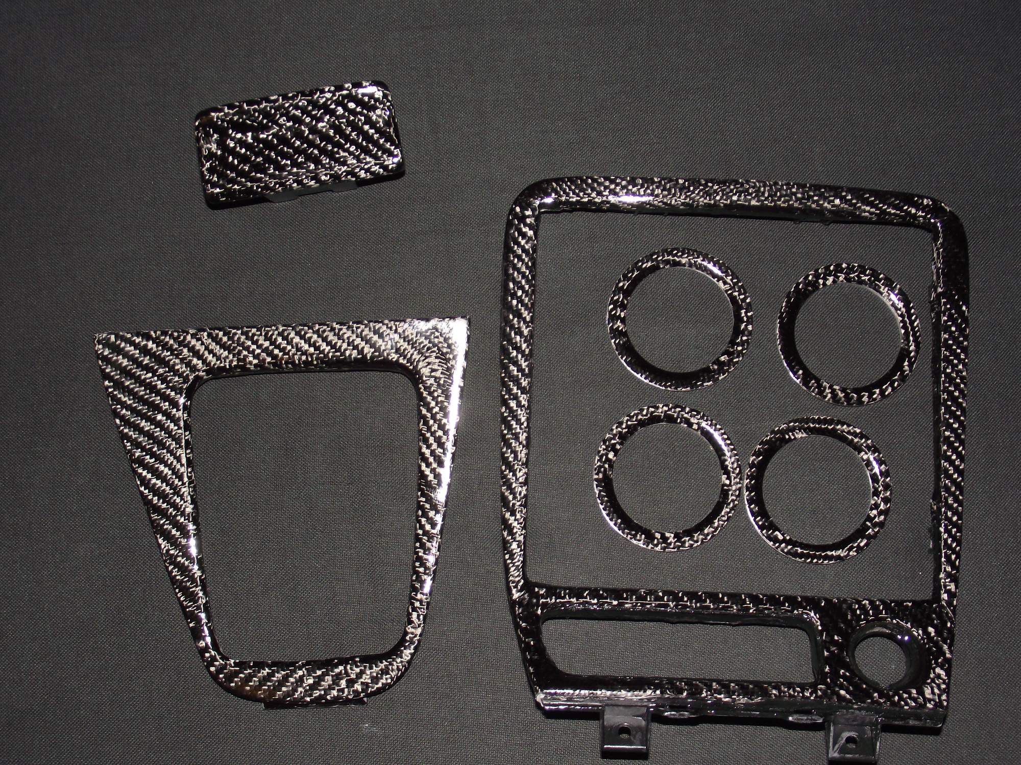

Tak... pomalu se blížím do finále s interiérem :-)
Tohle vyrábím už středu, čtvrtek, pátek, pondělí... o víkendu jsem si dal pauzu... ještě budu sem tam něco brousit a lakovat, ale vypadá to už přijatelně.

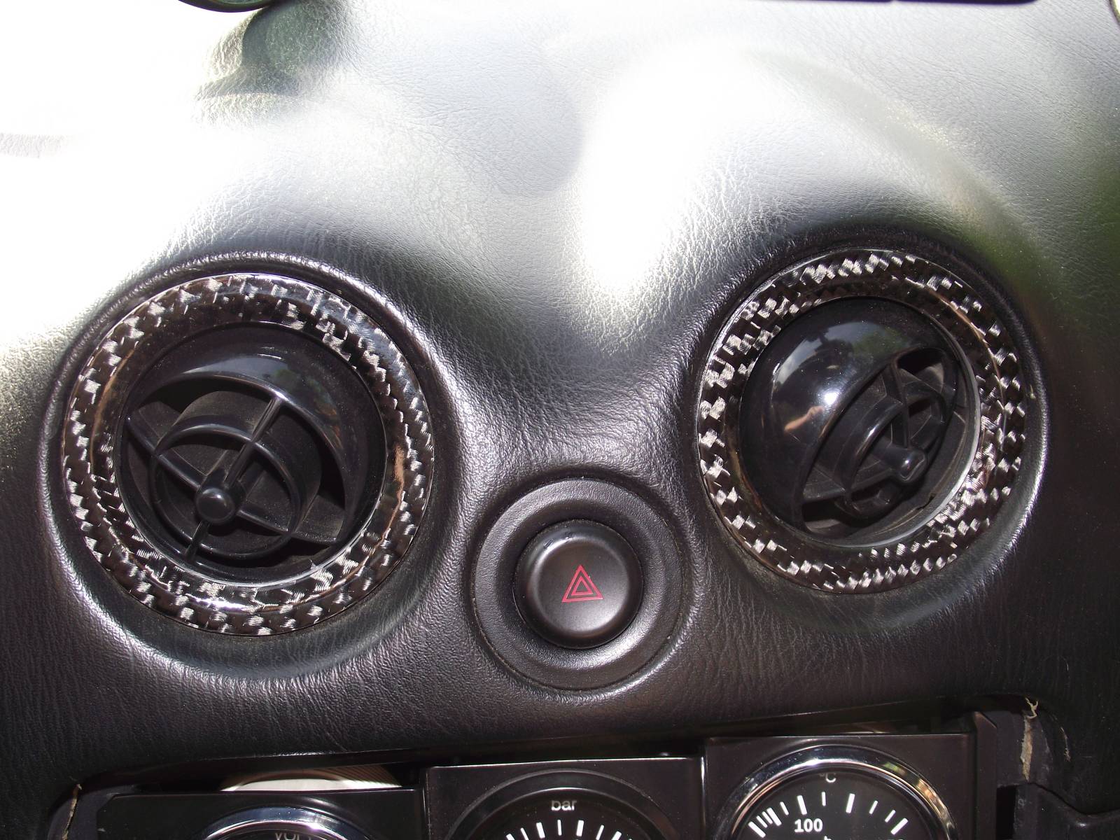

Příspěvekod radep » 29 kvě 2013, 18:10
Malá ochutnávka :-)
radep
Příspěvky: 779
Bydliště: Frýdek-Místek
Re: Radepova 1.8 NB Postert
Příspěvekod Pavel260 » 29 kvě 2013, 18:38
klobouk dolu za tu praci, na to bych nemel nervy ! ;)
