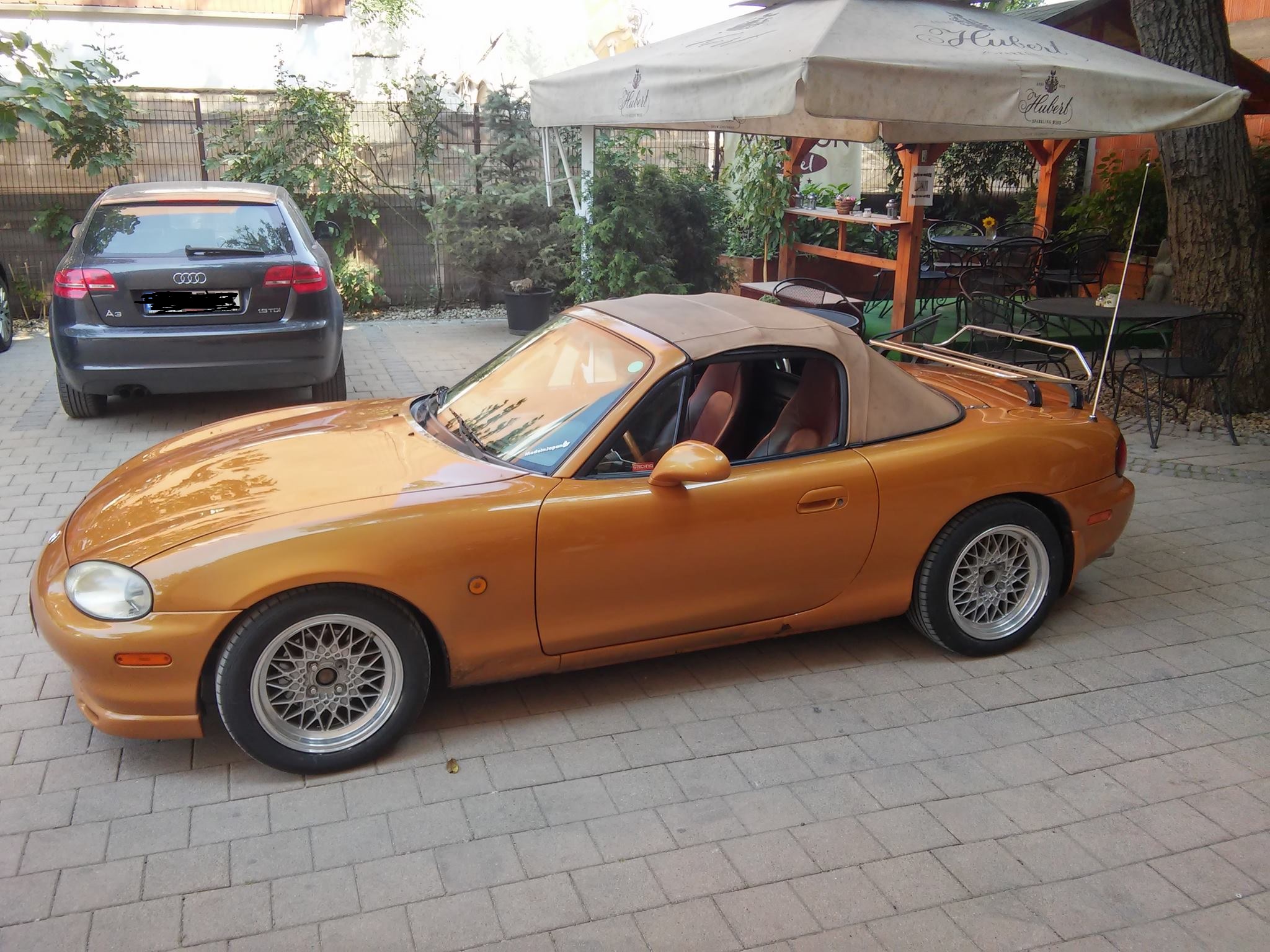

aaaa.. vidim ze uz aj volant je na mieste.. :)
www.aliiscolores.com

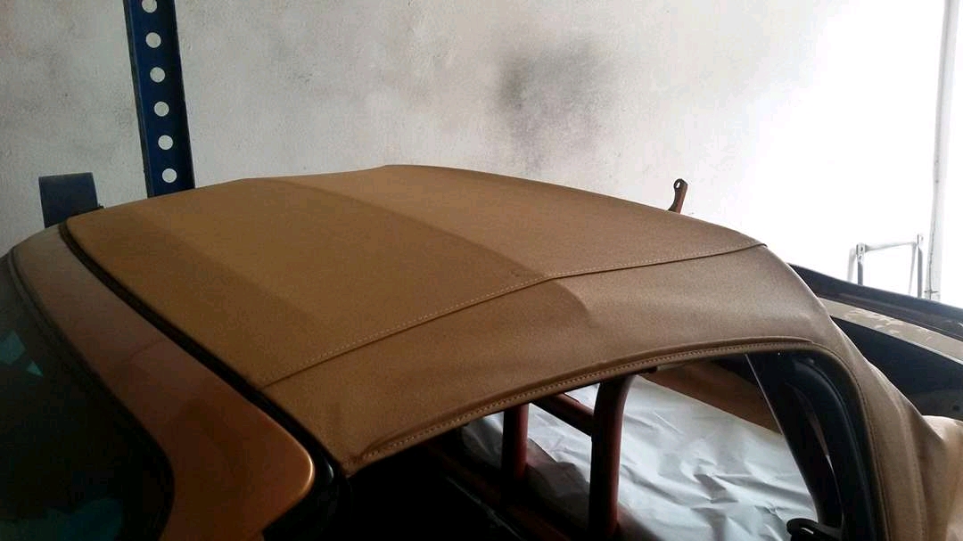

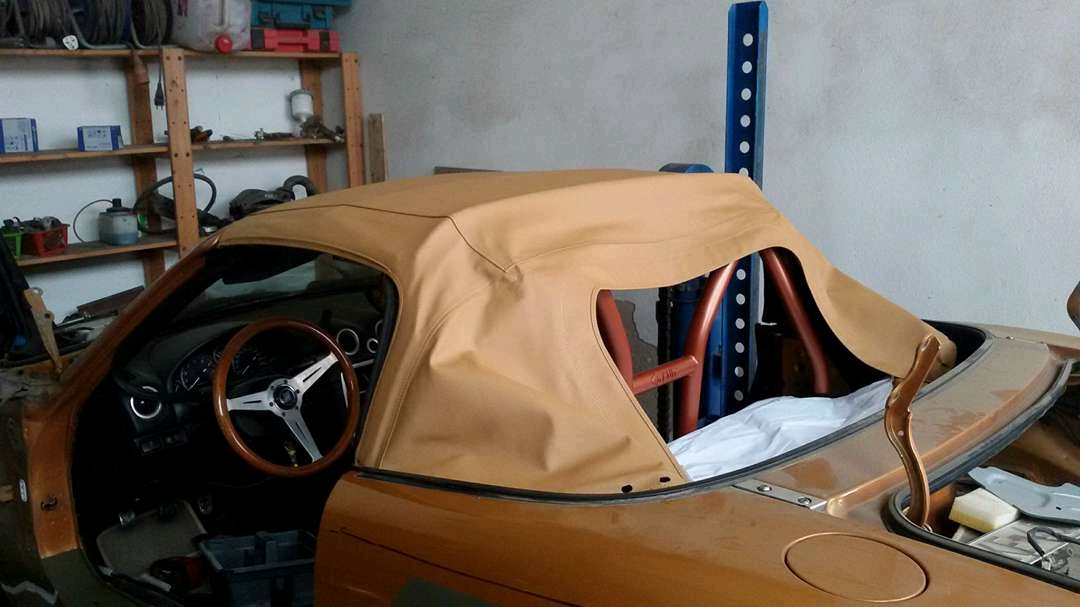

Nahodený béžový softtop od Buntea. Do týždňa ešte vymeníme motor, spojku, výfuk a ..... ideme pošpásovať na Ring :)

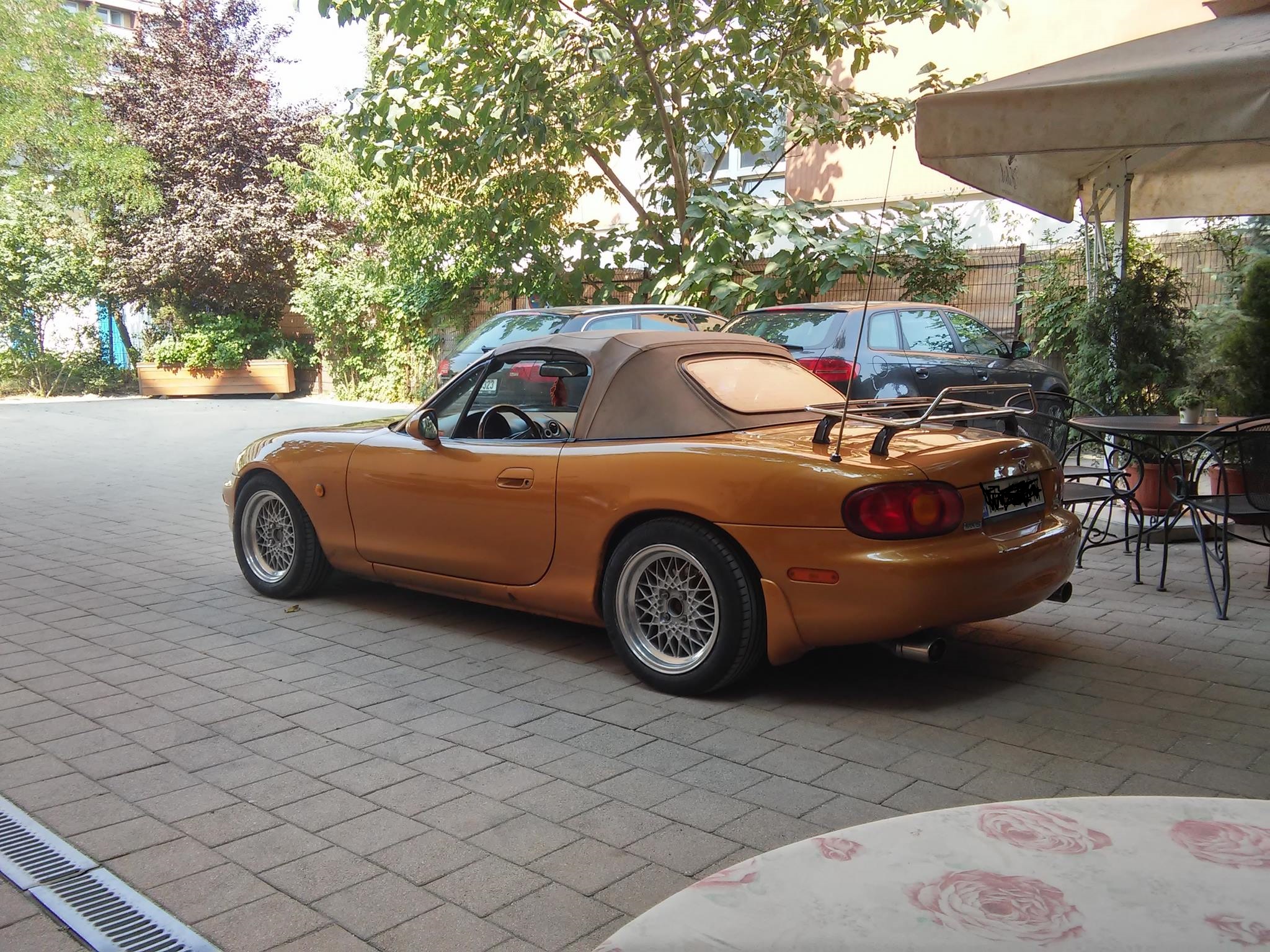

o kolik jsou snížené ty pružiny? co tlumiče jsi s nimy spokojený? Klidně se rozepiš taky nad nima uvažuju :-)
Jinak ta zahrádka je super na kolik tě vyšla? ._)

- nový béžový vinyl so slajdou

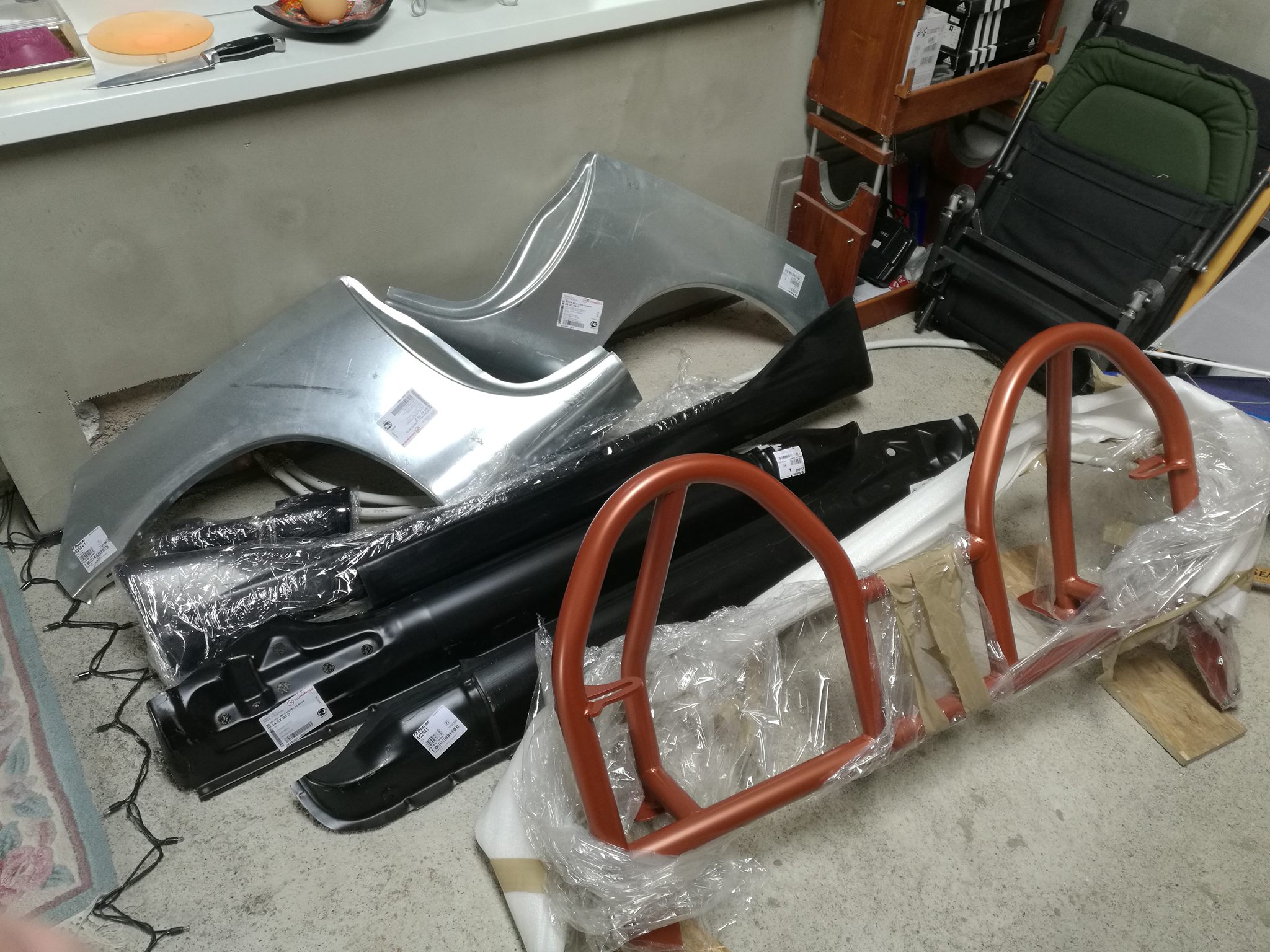

Sa musím pochváliť, že ako veverička zbieram diely na moje auto už druhý rok. Dnes mi kuriér doniesol double hoop, a vyzerá parádne, farbu som síce netrafil snáď o dva odtiene, ale nič sa nedeje :) Na cesty sa tento rok vráti jedna veľmi pekná a funkčná mx5ka :) Edit: Double hoop je od Cybula, ale nestihol som group buy (resp. som sa rozhýbal až keď bol uzavretý).

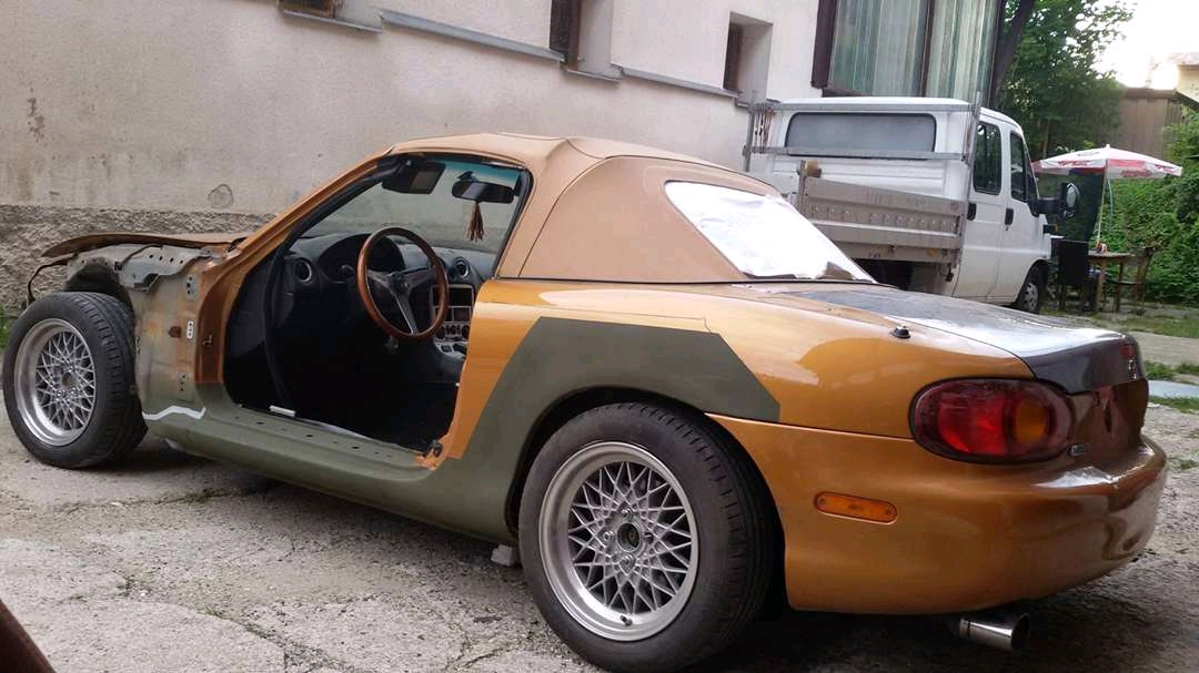

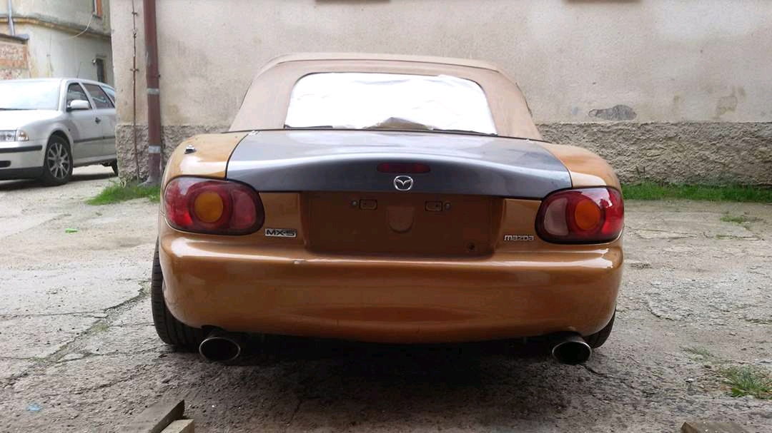

Hele co jsem viděl ;)
Dejvid
Příspěvky: 288
Bydliště: Jičín
Re: Andy4: BUČORA NB 1,6i '98
Příspěvekod Andy4 » 02 zář 2017, 23:23
:shock: :shock: :shock:

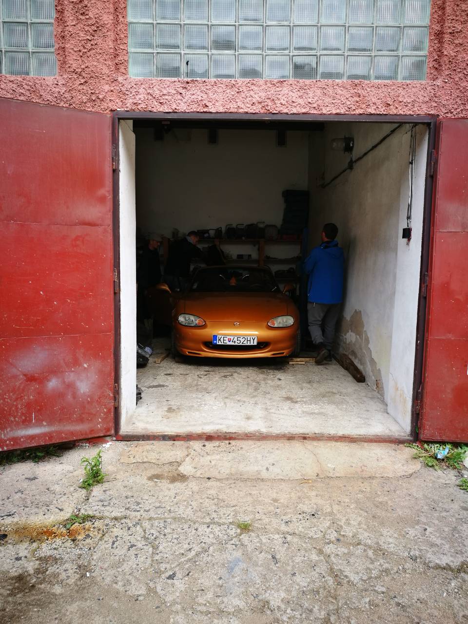

Pozdraviam. Včera sme sa vrátili s bombového výletu, výletu po auto, Nordschleife, múzea Mazda-classic-frey v Augsburgu.

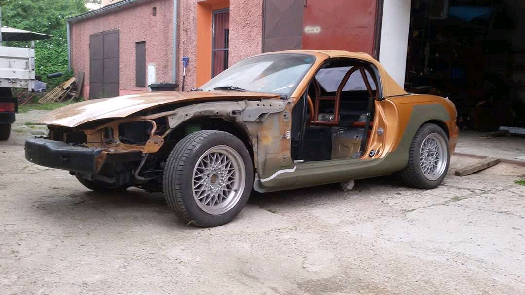

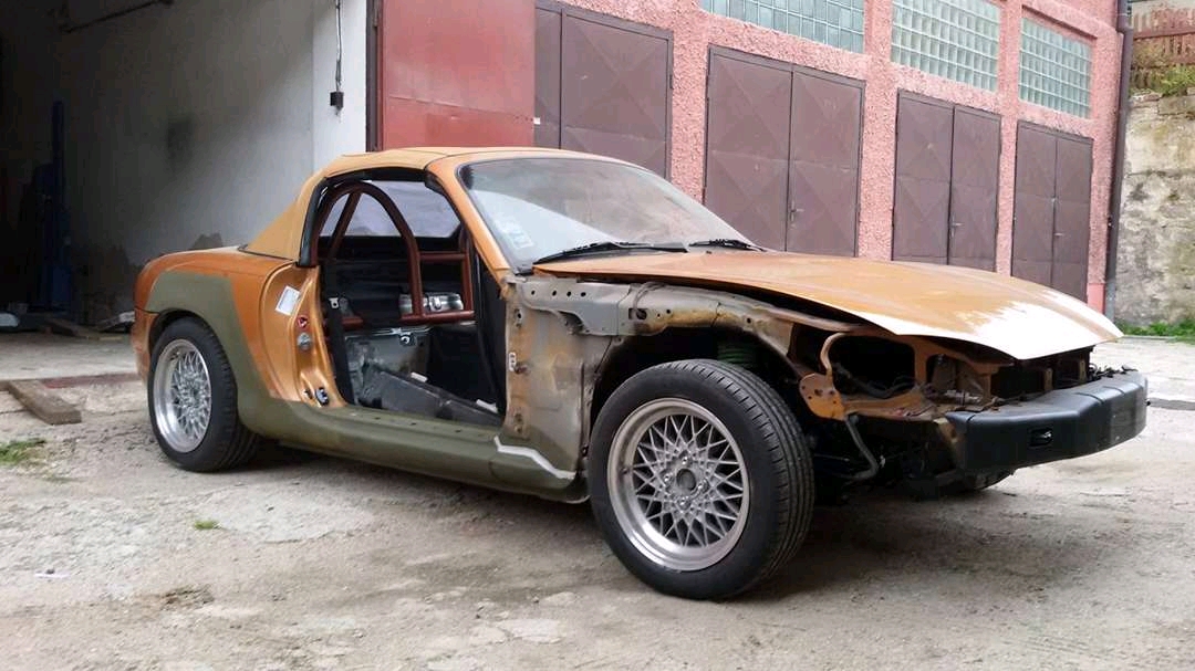

Tomu všetkému ale predchádzalo niečo oveľa zložitejšie a tou bola rekonštrukcia mojej bučory ktorá prebehla v jednej červeno ružovej garáži v Jablonci n. N. u miestneho nosníkového šéfa m8. Jeho garáž som si vybral z dôvodu kvality prevedenia prác pri predošlých projektoch iných členov ktorá sa mi páčila.
Manželka ma v tom nenechala samého a rekonštrukciu sme započali nalodením mx5ky a sprievodného/servisného vozidla na autovlak Košice-Praha. V servisnom voze bol naložený agregát, rollbar, výfuk, náhradný rám strechy, nové plátno na strechy, spojka, nové prahy, repair plechy zadných lemov, repair sada nosníkov a kopec iných vecí......
Cestou na autovlak sa mi v servisnom Voze zapiekla zadná brzda, ale pomohol mi Moozy a hneď po vylodení z vlaku ráno mi auto zpojazdnil. Vďaka.
Auto sme už len jednoducho dopravili do garáže v Jablonci, vyložili agregát a všetko ostatné, podali ruky a šli naspäť do prahy na večerný autovlak.

Cinnosti ktoré sa na aute vykonali:
-vymena krivého frontendu po nehode
-dopasovanie chladica na spravne miesto
-vymena drziakov chladica
-vymena vystuhy predneho naraznika
-oprava prednych nosnikov by m8 technologie
-vymena spojky
-vymena povodneho agregatu so slabou kompresiou za rovnaky vo vybornom stave
-rekonstrukcia prednej a zadnej napravy, ulozenia agregatu, diferencialu, stabilizatorov
-komplet nagalvanizovanie a zinkovanie napravnice a ramien by m8
-kompletna vymena PU uložení celeho vozu
-vymena excentrov
-nastavenie geometrie
-vymena všetkých kvapalìn vo voze
-preventívna výmena rozvodov
-výmena brzdových hadíc
-výmena prahov
-výmena lemov zadných blatníkov
-výmena kufrových dverí
-vystriekanie a osetrenie kompletne vsetkych dutin vozu
-oprava zapojenia predných svetlometov
-montaz rollbaru by cybul (doublewhoop)
-montaz framerails pod autom
-oprava výfuku (stred z nbfl ktory som priniesol mal ine uchyty takze sa opravil povodny)
-vymena platna strechy so slajdou, vymena rainrailu, vymena sponovacich lan strechy
-vymena kobercov vo voze
-zapojenie klaksonu vo volante Nardi
-výmena bezpecnostnych pasov
