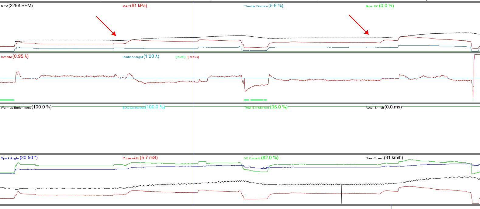

Mal by byť v poriadku, hentaké správanie sa nemá byť prečo spôsobené TPS... MAP by mal kopírovať TPS a vo väčšine prípadov sa to aj deje, ale občas sa tlak zvýši bez toho, aby som pohol pedálom...

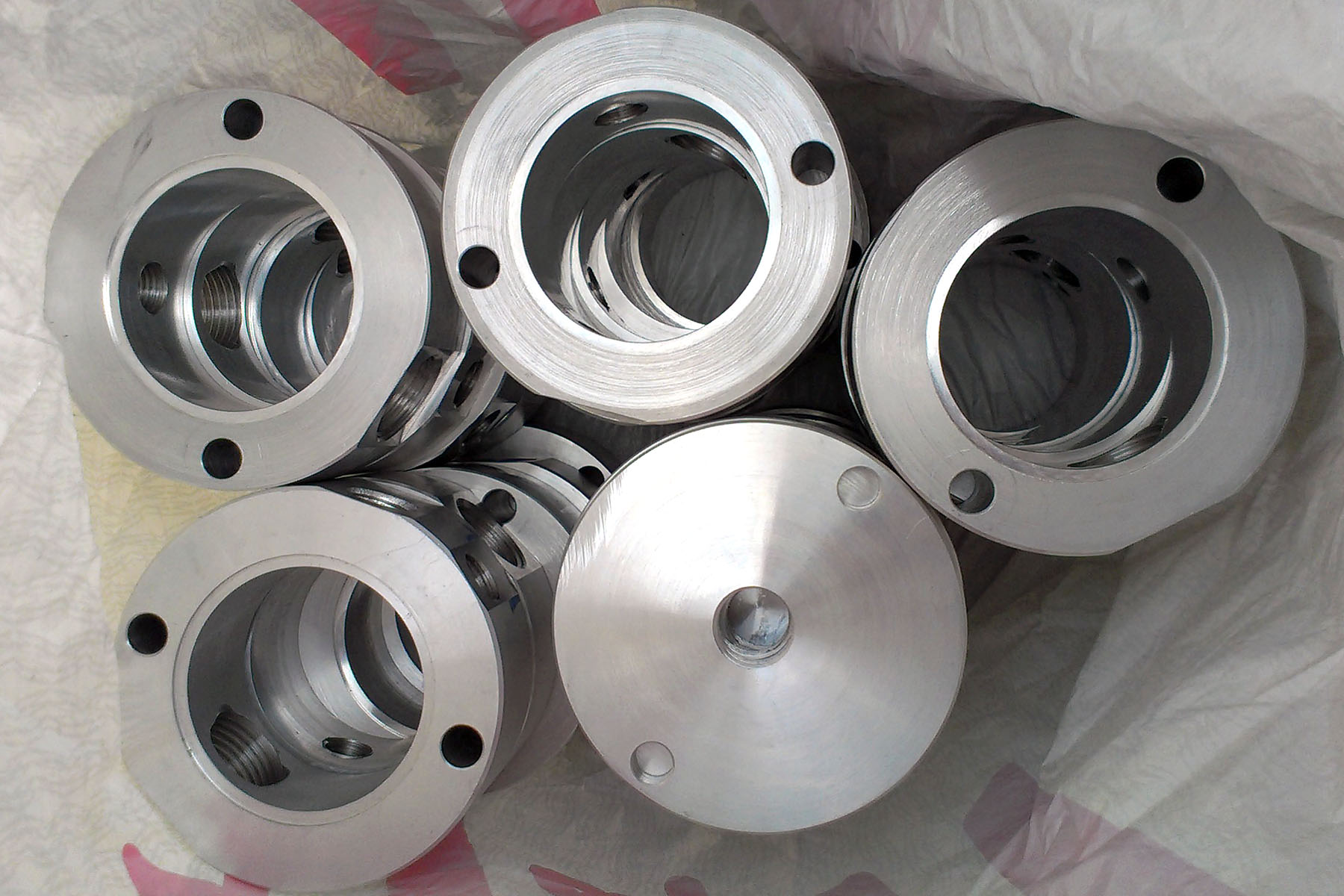

re-route moze zacat vo velkom?? :D

takže ich asi budeš predavať, maš už cenu ? vyzerajú super !
Re: Whisper - (1995) NA 1.6 Turbo
Příspěvekod whisper » 02 črc 2014, 14:06
Hej, budem. Cenu mám, ale boli vyrobené pre Angličanov a stále váham, či ich tu na fóre ponúkať. Zase budú niektorí frfľať, že to je drahé, že si to každý môže urobiť sám a podobne... Akurát to vždy skončí len pri rečiach a nikto nič neurobí :D Ak ťa to zaujíma, napíš mi správu a môžem ti jeden predať.

kasli na to, proto nabizime veci akorat do zahranici. Kdo bude mit opravdu zajem se ozve a cenu zaplati
