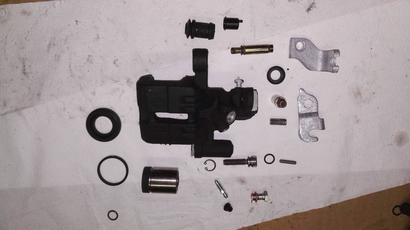

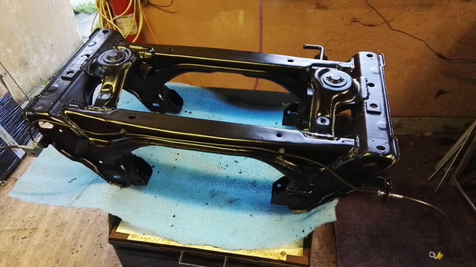

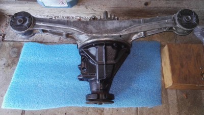

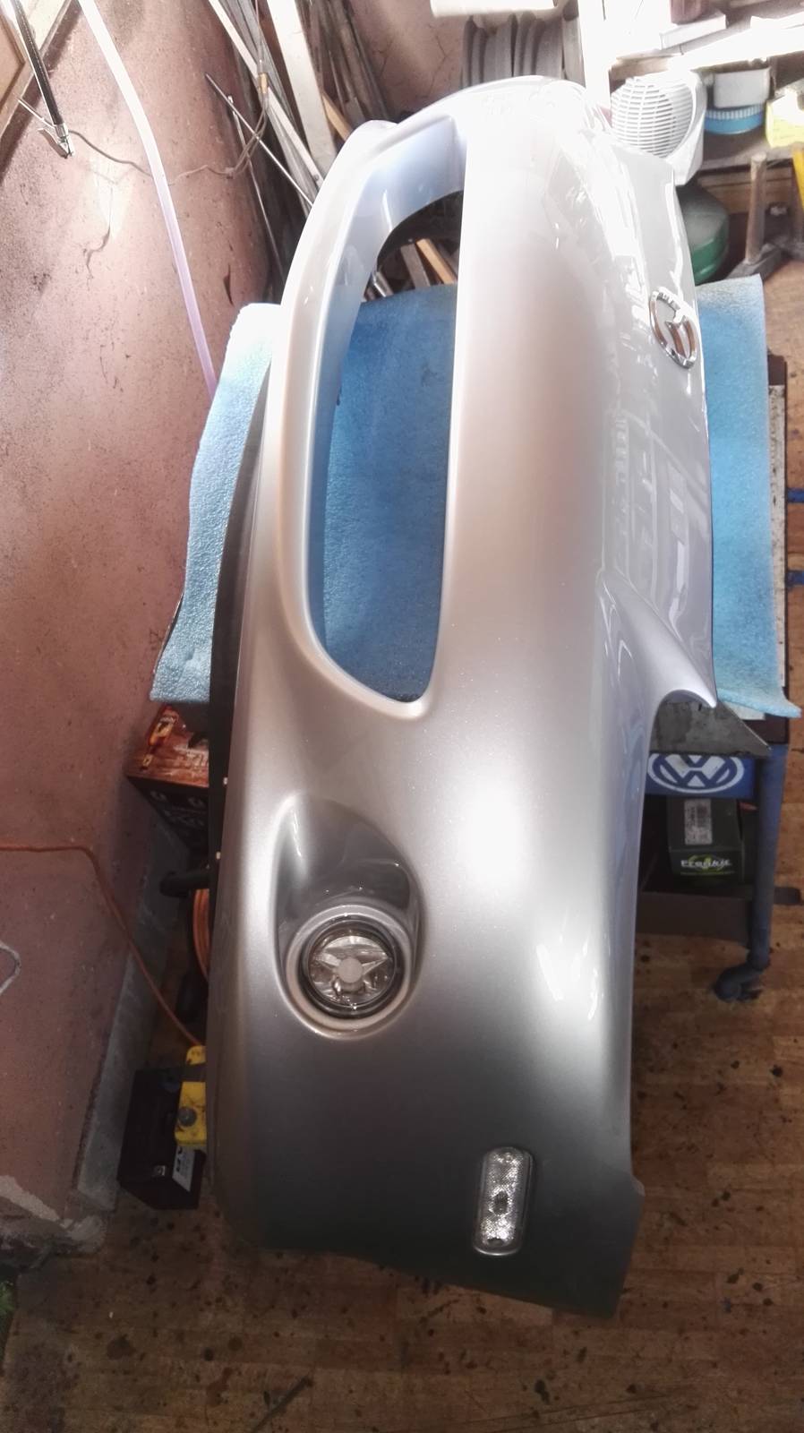

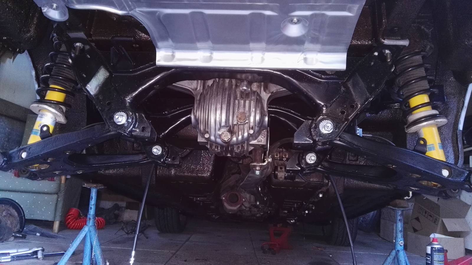

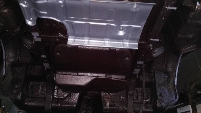

Za poslední 2 týdny se toho událo celkem dost, jen není čas sepisovat deník. Nicméně jsem zvednul zadek a kompletně ho odstrojil. V rámci možností vybrousil rez z kastle, ošetřil proti korozi a stříknul voskem, takže celý auto je už ošetřený. Mezitím jsem rozložil nápravu na prvočinitele, spojovák a brzdiče odvezl do zinkovny, nápravnici, ramena a pár dalších věcí na opískování a mezi tim se ještě pustil do diffu. Trochu počistit, natřít litinovopu část, nový simerinky a přelisovaný silentbloky za silenty IL Motorsport. Pak jsem se pustil do natírání nápravy, zalisoval jsem nový silenty opět IL motorsport, vrobil jsem brzdovou trubku na nápravnici a spoustu dalších věcí... Teď mám vše v garáži na hromadě připravené na montáž, čeká mě pár pracovních víkendů jinde, tak se to trochu zbrzdí. Ale vše je připravené, složim brzdy a může se všechno naskládat do auta ;) A ještě jsem si udělal radost, využil nabídky člena gb3313 (tímto bych mu chtěl poděkovat za nabídku a rychlé odeslání) a pořídil zánovně vypadající mlhovky, tak jsem hned skompletoval nárazník. Vypadá to parádně ;)

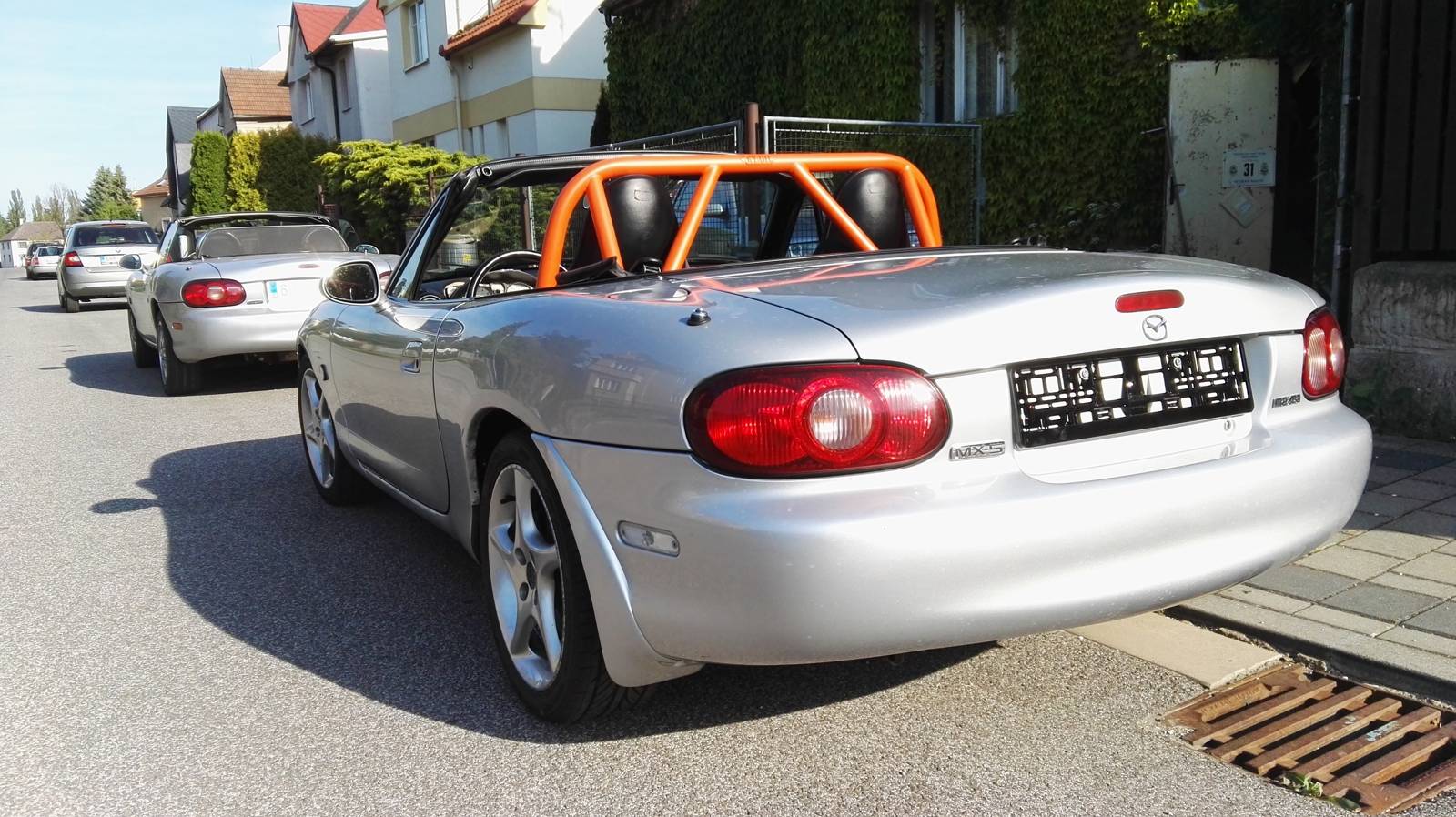

Příspěvekod Dejvid » 03 čer 2017, 22:04

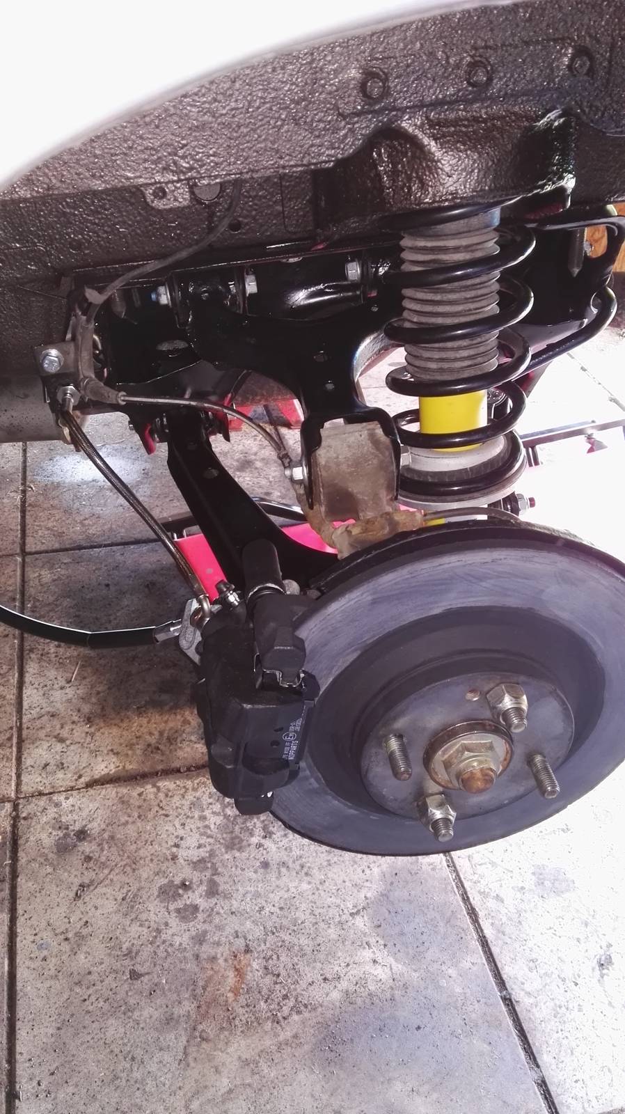

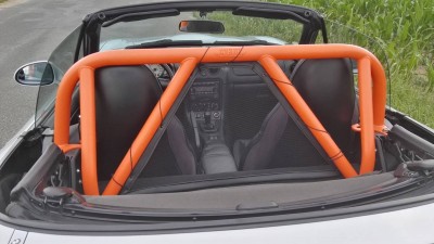

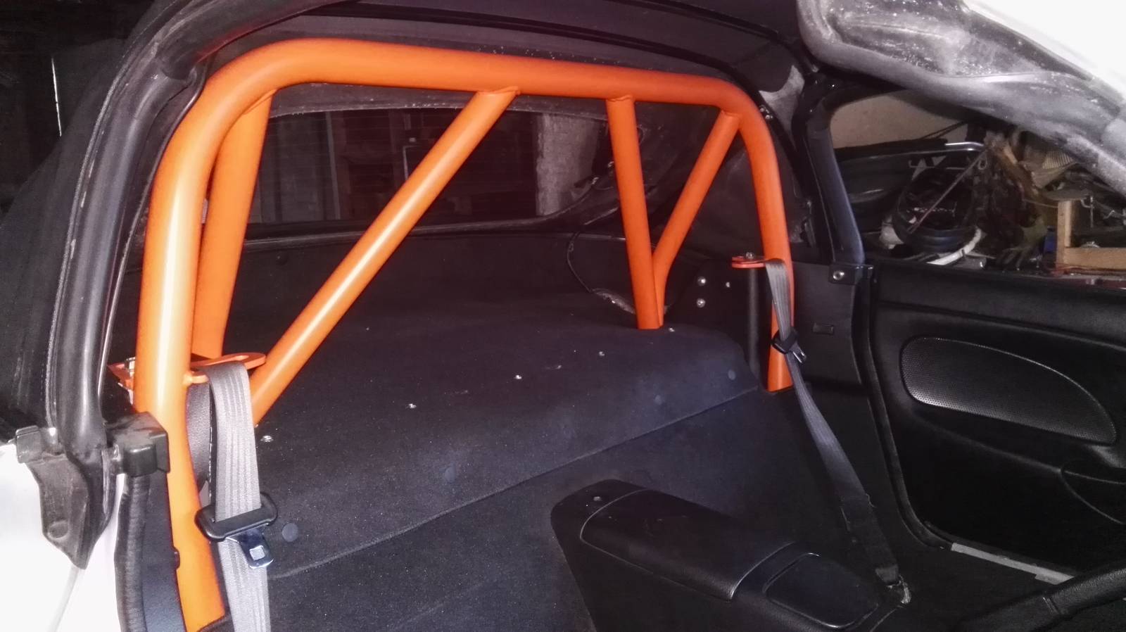

Pokračování příběhu: Naskytla se mi volná neděle, dal jsem se tedy do skládačky. Takže nápravnice, diferenciál, ppf, hornní ramena, dolní ramena, těhlice s poloosama a tlumiče. Vše v autě. Pondělí - středa jsem vše po práci podotahoval, seskládal a namontoval brzdiče a naplnil diff. Ve čtvrtek (dovolená) jsem ráno brzdy odvzdušnil, dal auto na kola a začal skládat předek. Což se povedlo, celkem i pěkně sedla barva na nárazníku, což mě překvapilo. Z auta jsem spláchnul nános kovovýho prachu po broušení a vyvařování. Po obědě přijel TeeJay a za jeho pomoci jsme začali pasovat rollbar. Během odpoledne se podařilo rám dopasovat, vyvrtat a ošetřit všechny otvory na šrouby. V pátek (dovolená) jsem pokračoval utažením všeho okolo rámu a napasováním všech plechů, plastů a koberců kolem. No a v sobotu jsem dostrojil zadní podběhy, ještě jednou odvzdušnil brzdy (po prvním odvzdušnění šel stále pedál na podlahu), namontoval rámečky SPZ a kochal se tim, jak se mi auto líbí :D

Re: Dejvidovo MX-5tky...
Příspěvekod TeeJay » 03 čer 2017, 22:30
No paráda, neuvěřitelné se stalo skutečností a to ještě přesně podle kalendářních plánů :) Tak na dovozovku a jezdit, dokud je venku pěkně :)

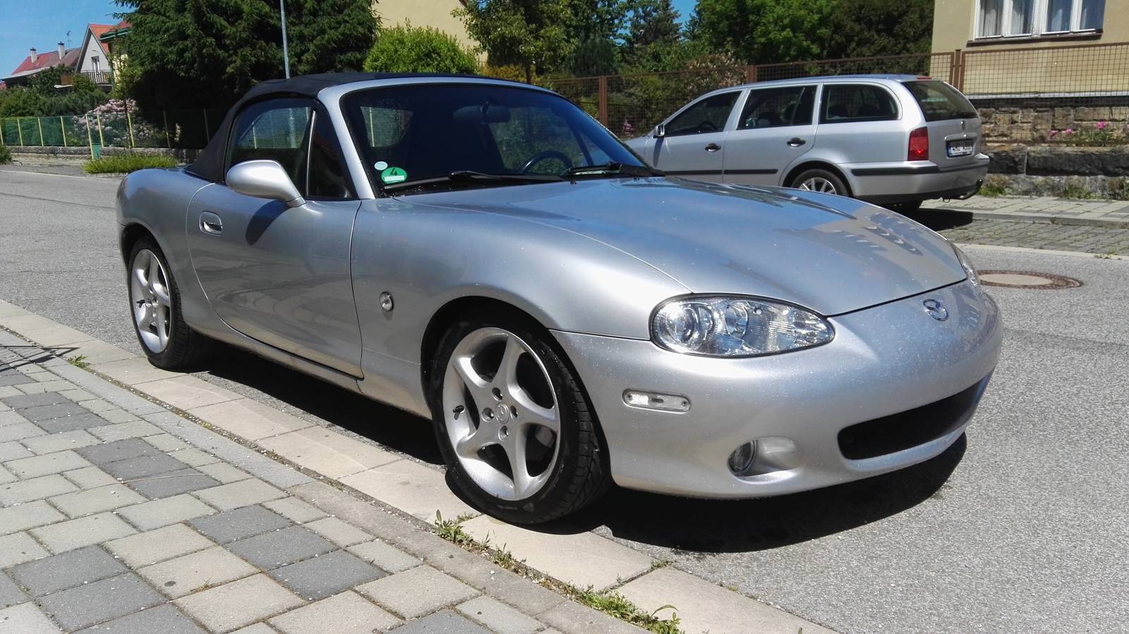

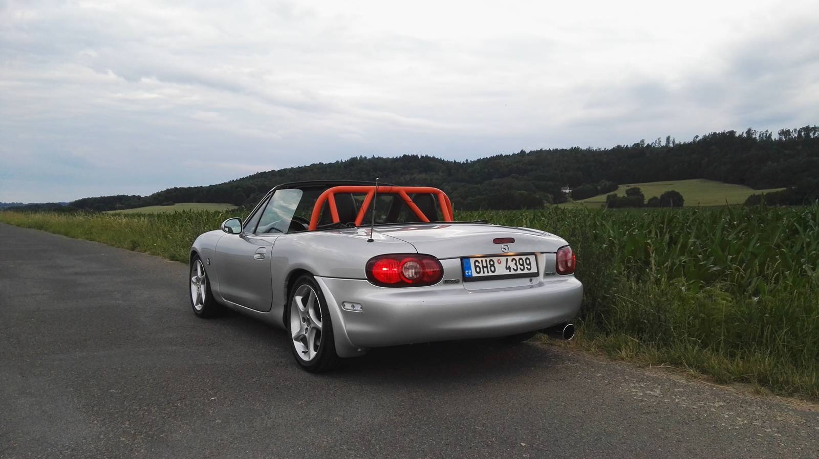

Příspěvekod Dejvid » 25 čer 2017, 22:08

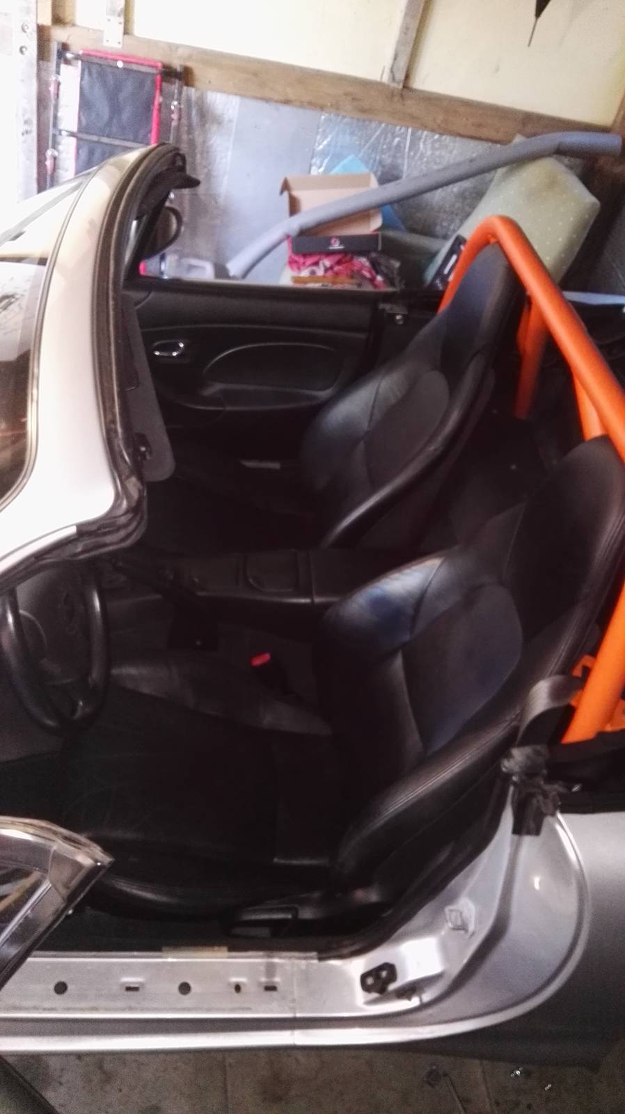

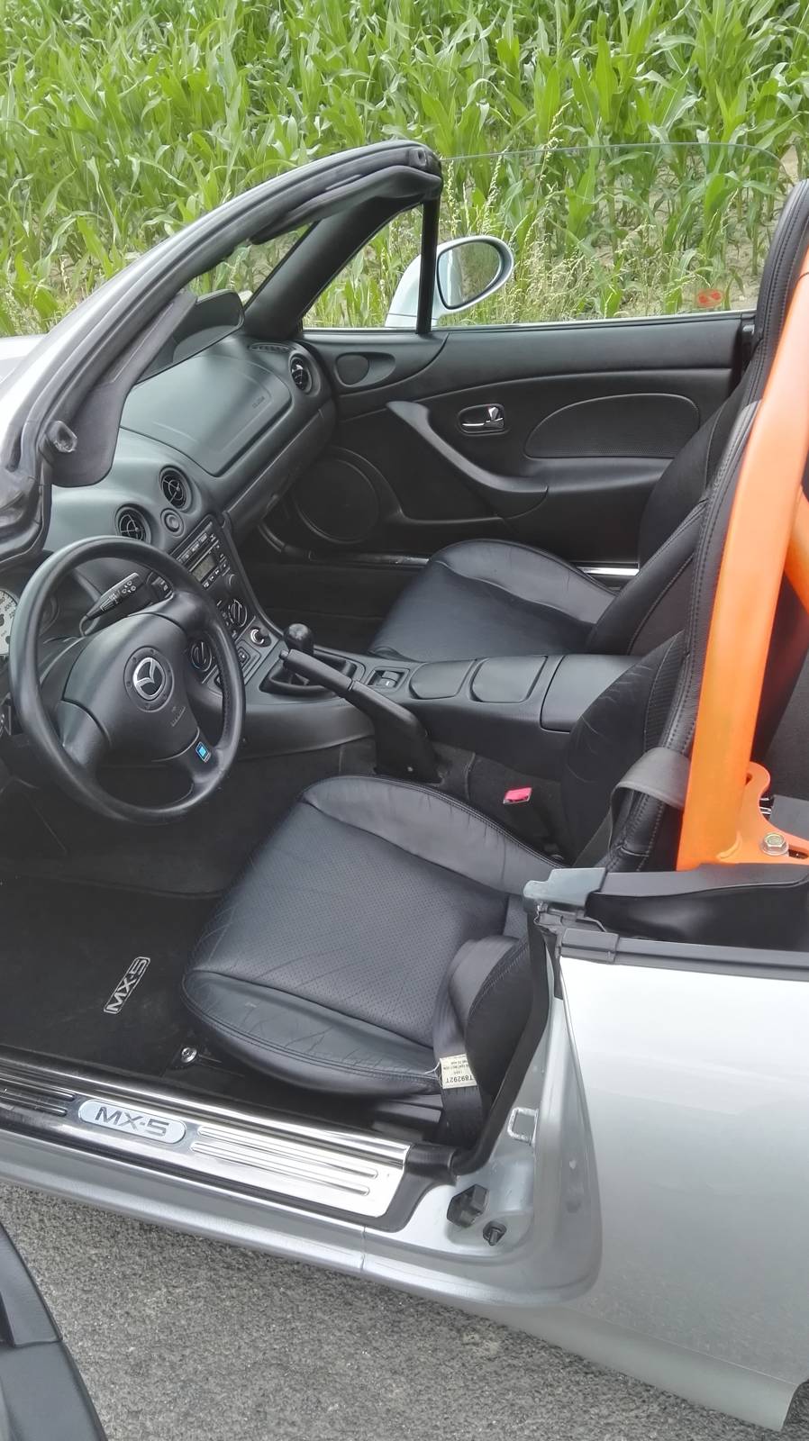

Jezdíme ! Najeto mam už asi 500km, auto začalo brzdit, pneu Hankook Ventus jsou strašný, podvozek hodně tvrdej, jako u každýho 6 kvaltu se mi zdá 5tka zbytečná a jinak mi auto začíná dělat radost. Ještě doladit spoustu detailů (kontrolka oleje + teploměr, dutiny, ještě jednou přetáhnout hlavní šrouby a matky na podvozku, aspoň dopředu nazout Adrenaliny, který už mam koupený atd), ale to hlavní už je hotovo. Dneska jsem si auto vyzvedl z leštění a mistr odvedl dokonalou práci: sedačky vyčištěný, plesnivej strop vyčištěnej a hlavně vyleštěnej lak, následně ošetřenej keramikou. Z výsledku mám opravdu radost :D

Příspěvekod PavelS » 25 čer 2017, 22:10
Paráda :)
Ten rollbar to kazí podle mě :mrgreen:

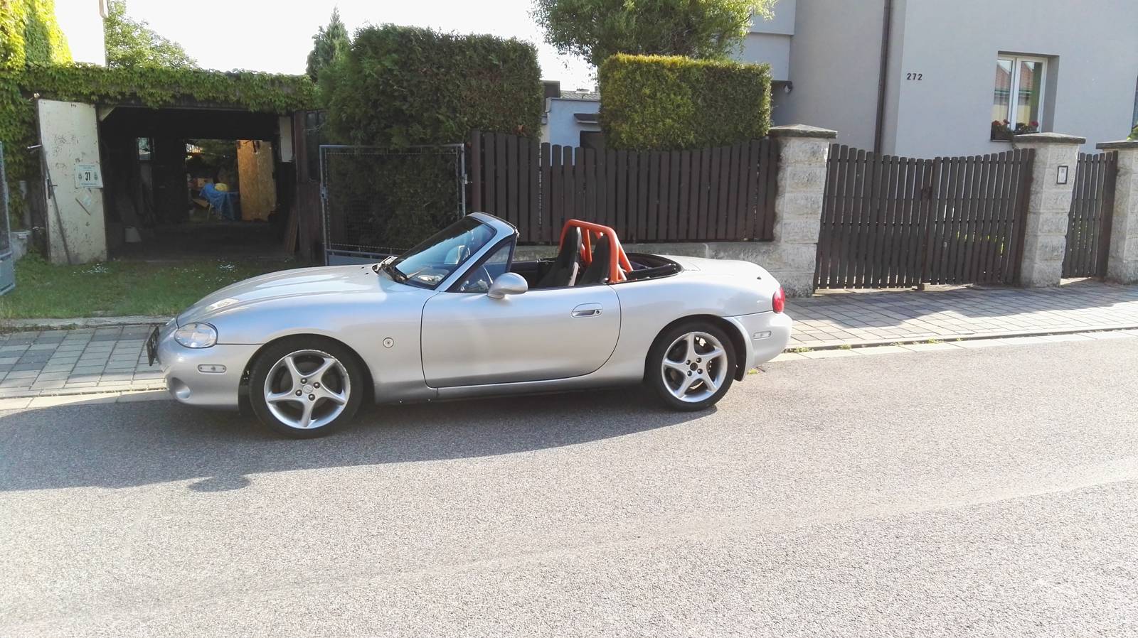

Příspěvekod froxic » 25 čer 2017, 23:08
Jak funguje ten prototyp windshotu? :-) Neprofukuje to ještě bokem? Sice nemáš dělené sedačky, ale i tak...
