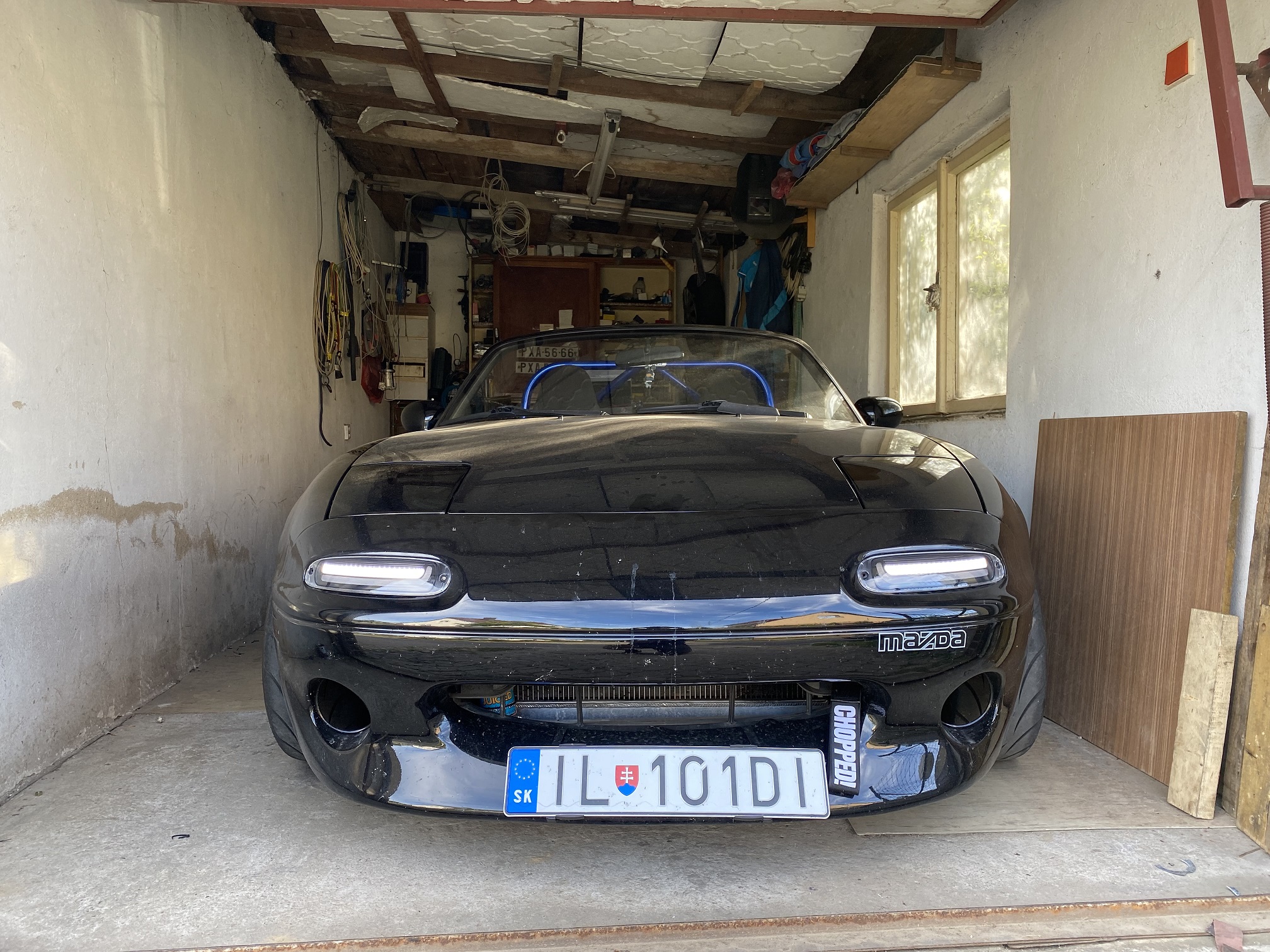

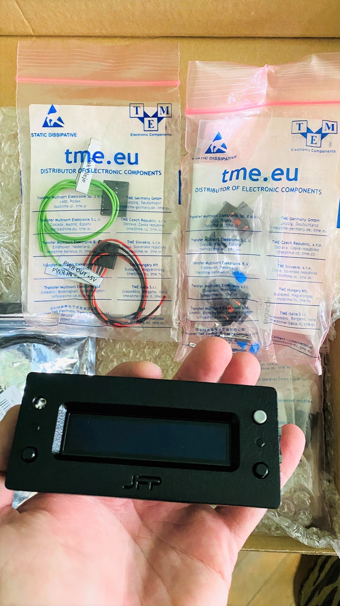

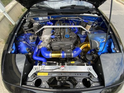

prisli nejake drobnosti na olejovy chladic a vymenu starych nespolahlivych budikov za all-in-one od JFP
a nejake tie bjuty shots :mrgreen:

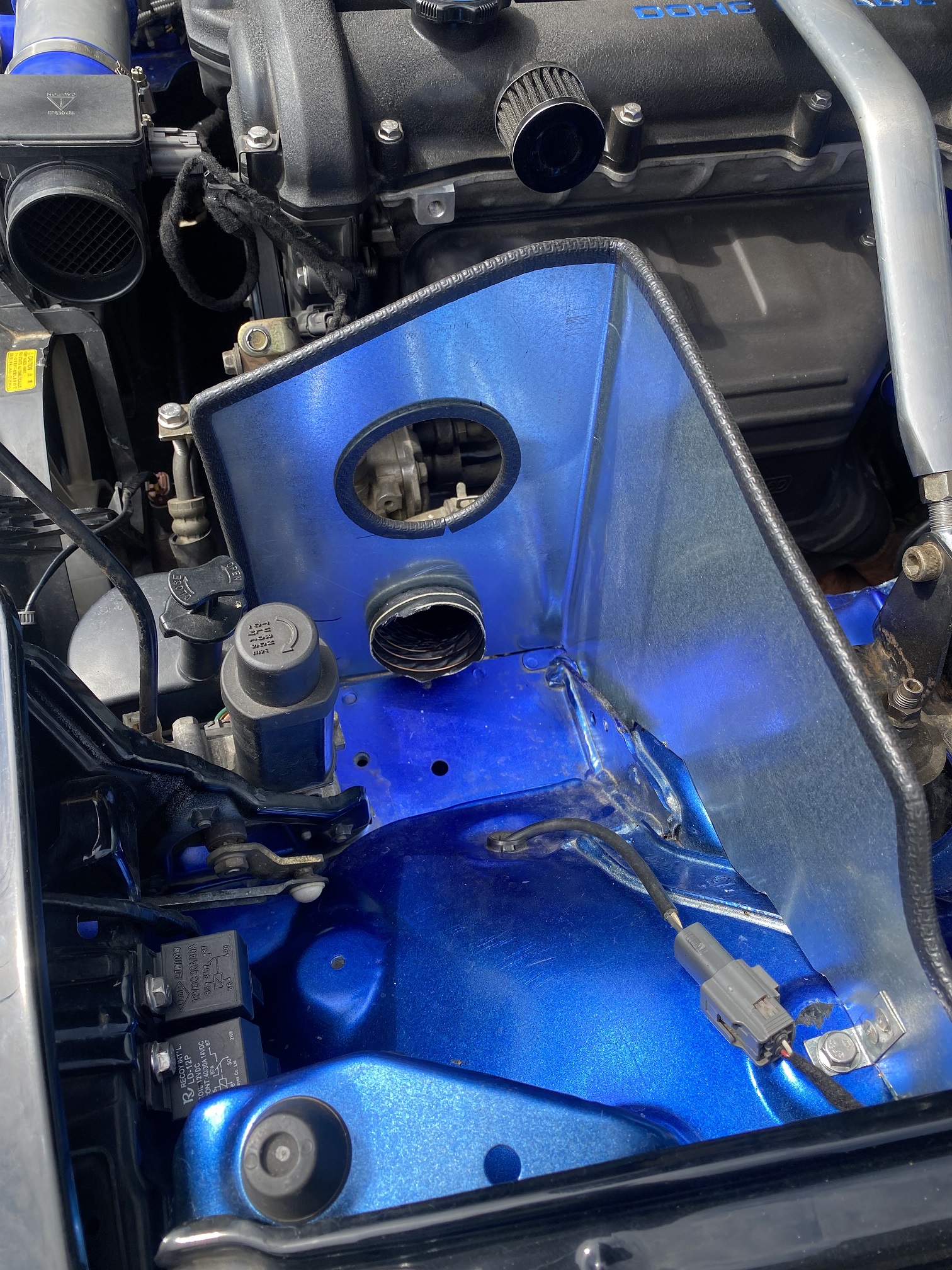

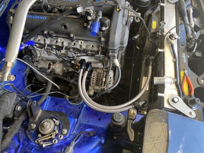

Cez minuly tyzden sa podarilo nahodit olejovy chladic a cidla s krabickou od JFperformance, vsetko samozrejme dokoncene par hodin pred odchodom na akciu, nech mam nejake vzruso.. Tlakove a teplotne cidla reaguju takmer instantne na zmeny teploty a tlaku. Teplota vody je za jazdy stabilna na 88, teplota oleja chilluje niekde pri 90 (cidlo je pred chladicom) maximum co som pri plnej palbe v zakrutkach videl bolo 107 oproti povodnym 135. Povazujem teda celu akciu za uspesnu.
Vymenil som este predne tmave smerovky za ILkove, neviem sa rozhodnut ktore si nechat :D

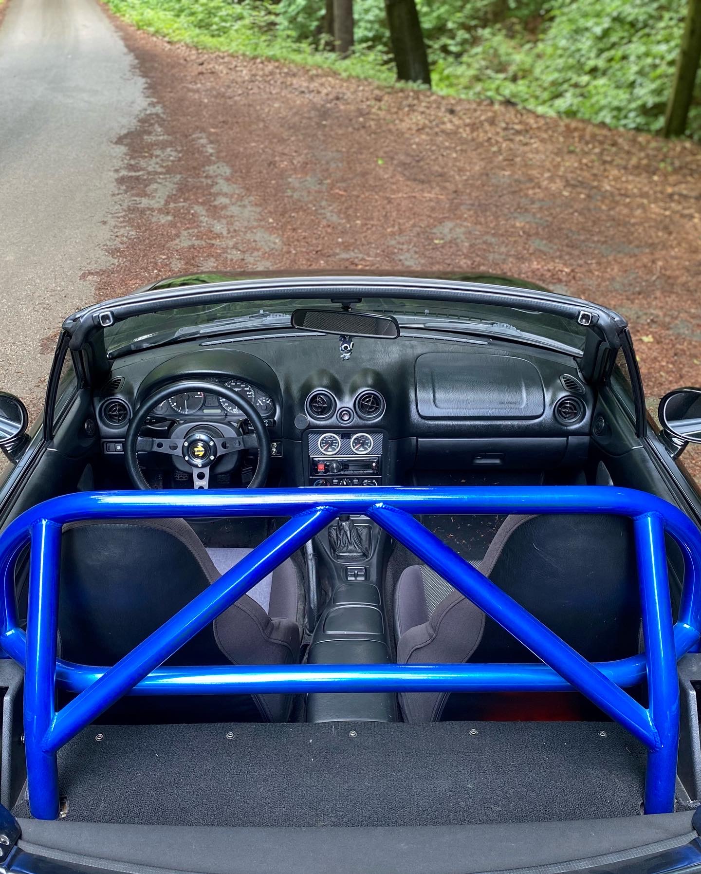

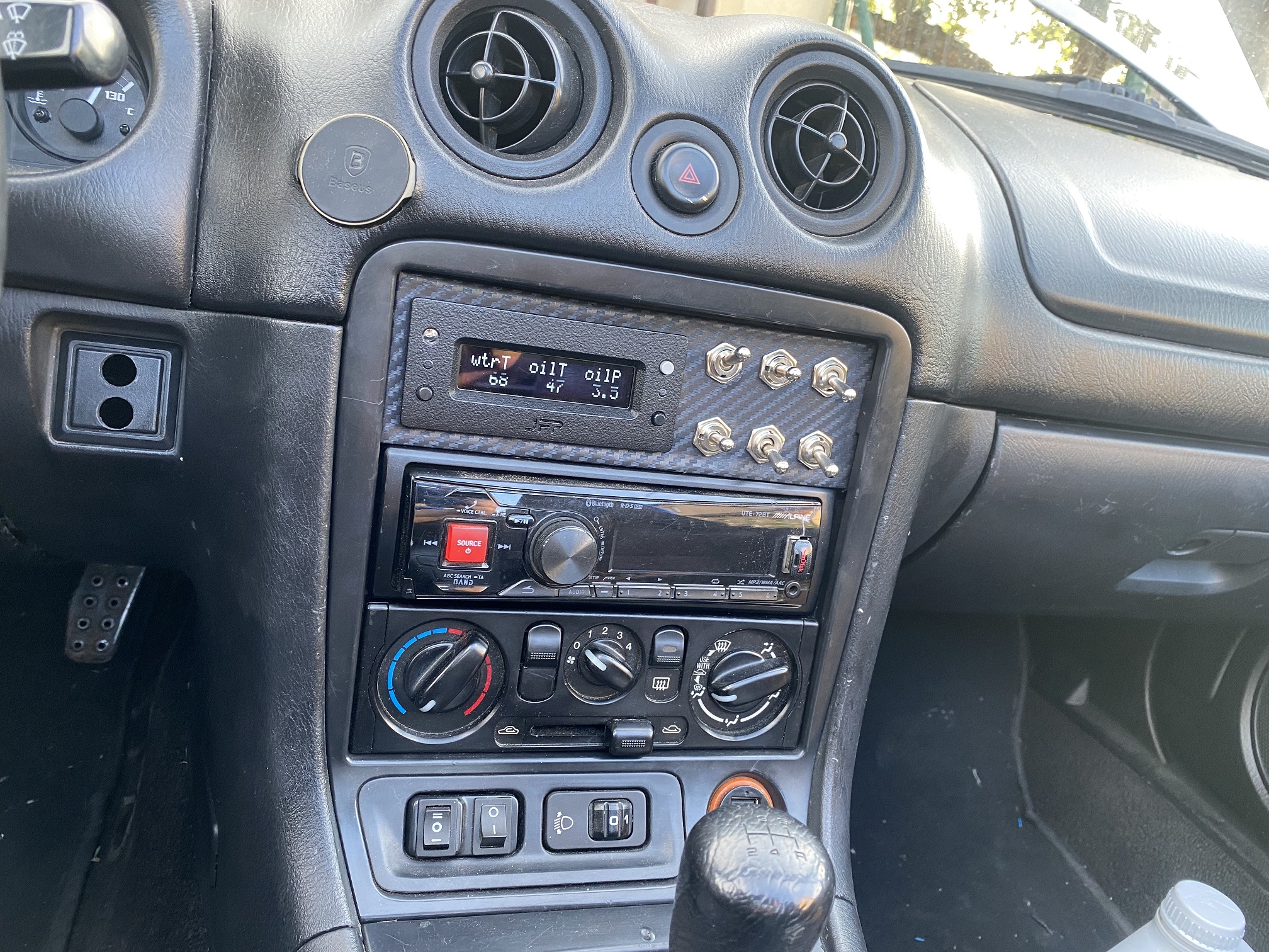

Na co sou všechny ty packovy a kolébkovy přepínače? A jak velký olejový chladič to je? Taky mě to čeká..

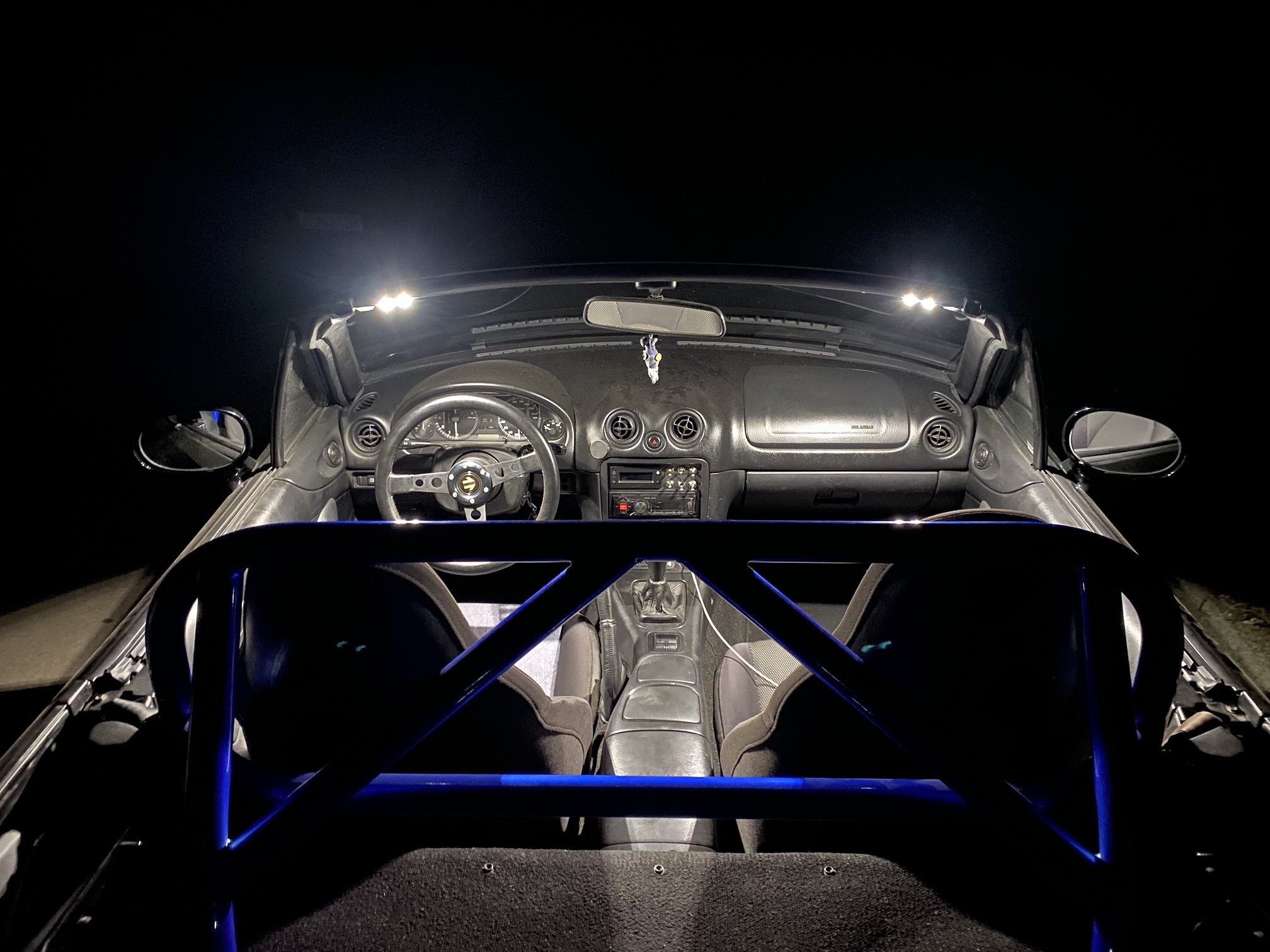

dva su na ovladanie mrkaciek (jeden dvihne obe, druhy len lavu alebo pravu), jeden interierove svetlo (funkcia rovnako ako oem), jeden je na zapnutie nabijania cez usbcka. dva su zatial nezapojene, tie su nachystane na nejaku dalsiu elektroniku alebo podsvietenie. tie cierne koliskove pojdu prec, su nahradene dvoma packovymi v paneli, len som to nestihol este dorobit, musel som vyrazit na chatu.
chladic je 13 radovy 330x100x50mm, hadice AN10, termostat 85 stupnov + 1L oleja. Odporucam ale trosku uzsi chladic, tento je taky ze presne od nosnika po vetrak, alebo odmerat rozostup uchytov na chladici vody a podla toho.

vyzera ze vsetko funguje ako ma, teplota vody pocas kludnej jazdy stabilnych 87+/-, teplota oleja tiez tych 87+/- Pocas ostrej jazdy voda stale stabilne na 88+/-, olej zatial maximum co som videl 108. Pocas plazenia v premavke voda drzi tych 97+/- ked zopne vetrak padne na 93 a olej tiez 98+/-
zohrievanie na prevadzkove teploty 80+ cca 10km kludnej jazdy.
neviem ci je to nejaky extra problem, ale pocas chladnych vecerov pod 20 stupnov ako sme mali teraz, ked chcem zapnut kurenie a idem len v kludovom rezime (tj dochodca style do 3krpm), tak mi voda pada az k 75+/-, zrejme bude treba na jesen/zimu zakrytovat chladice.
