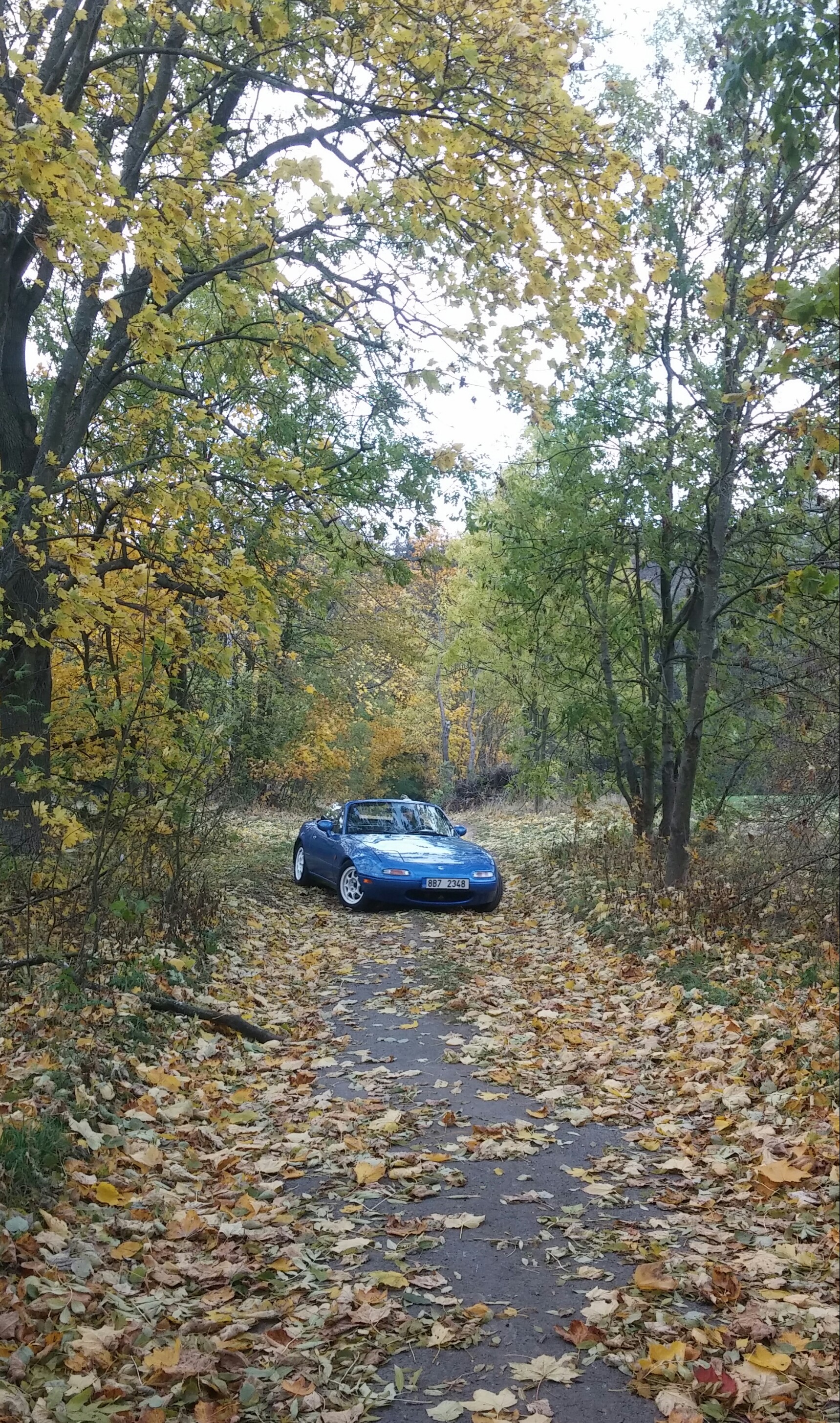

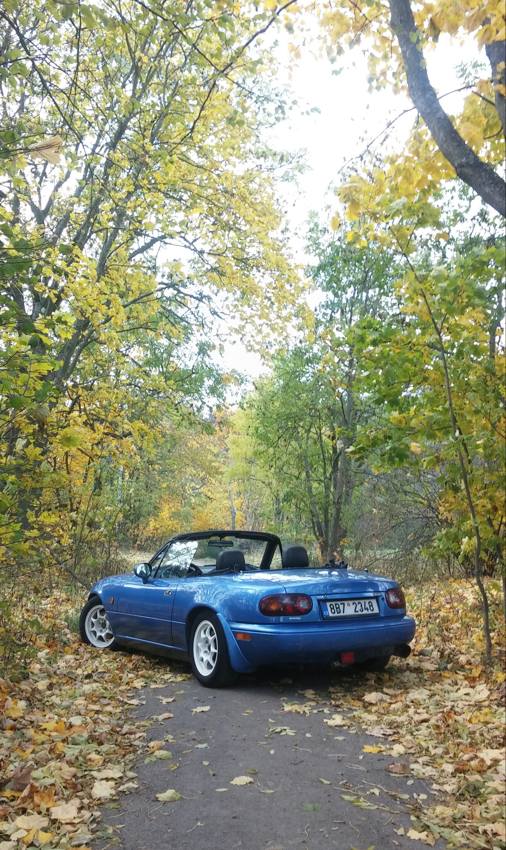

Fíha, to je krasavica. Má hodně do sebe jen s těma kolama. Příští rok chci s tebou taky nějakou fotku. :D Kola jsou koukám úspěšně opravený a k světu víc než dřív...

seatik píše:Taková nenápadná,ale zajímavá mazdička. Ty kola jsou boží ;)
přesně tak ty kola!!!!

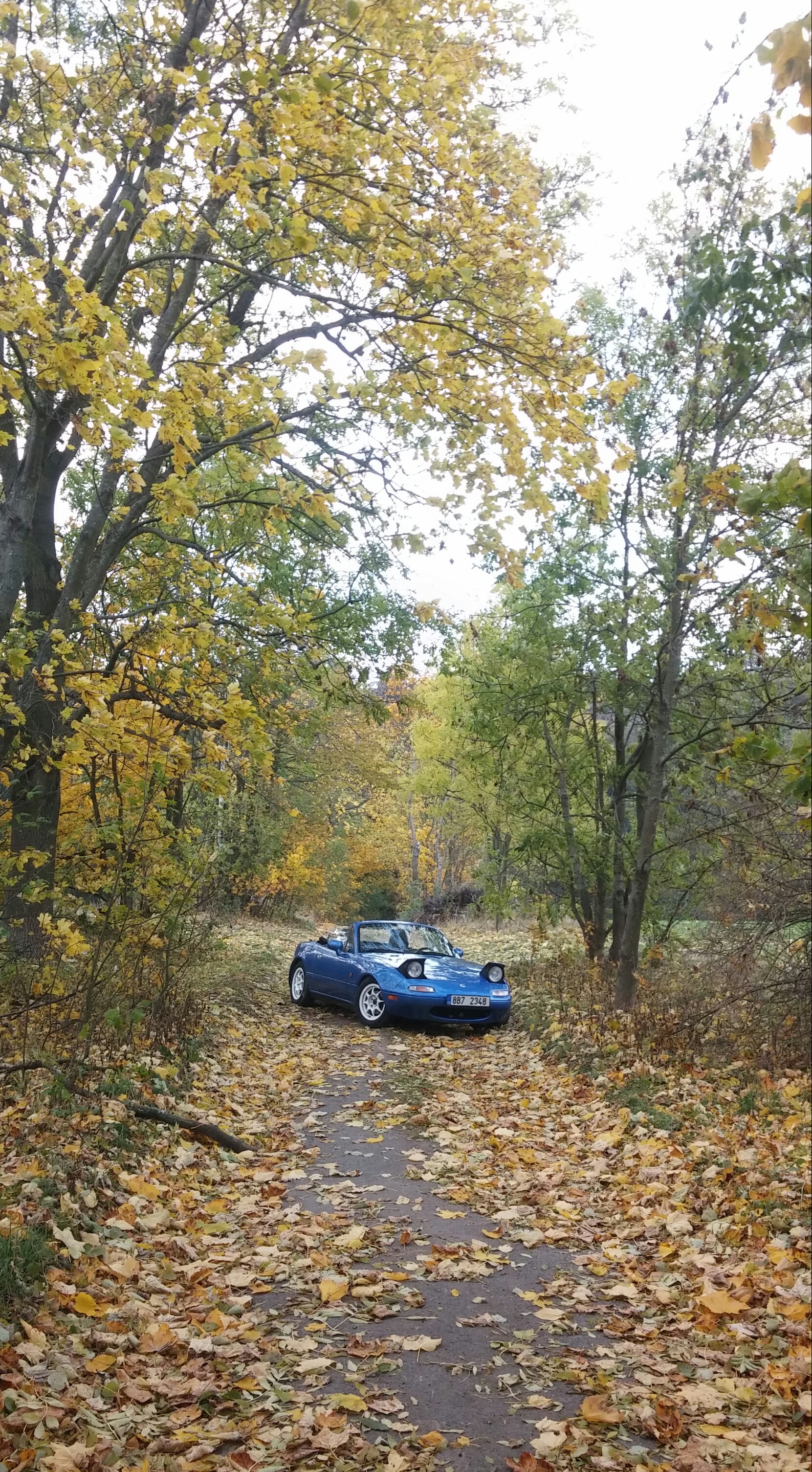

Kluci pochvala pred nastoupenou jednotkou potesi.bile jsem se bal,moc ju nemusim ale nakonec dela radost.
Pro presnost kola: Weds tc05 14ky,repasly nove
zdejsi starousedlici znaji:)
Par fotek z dnesniho vejletu
