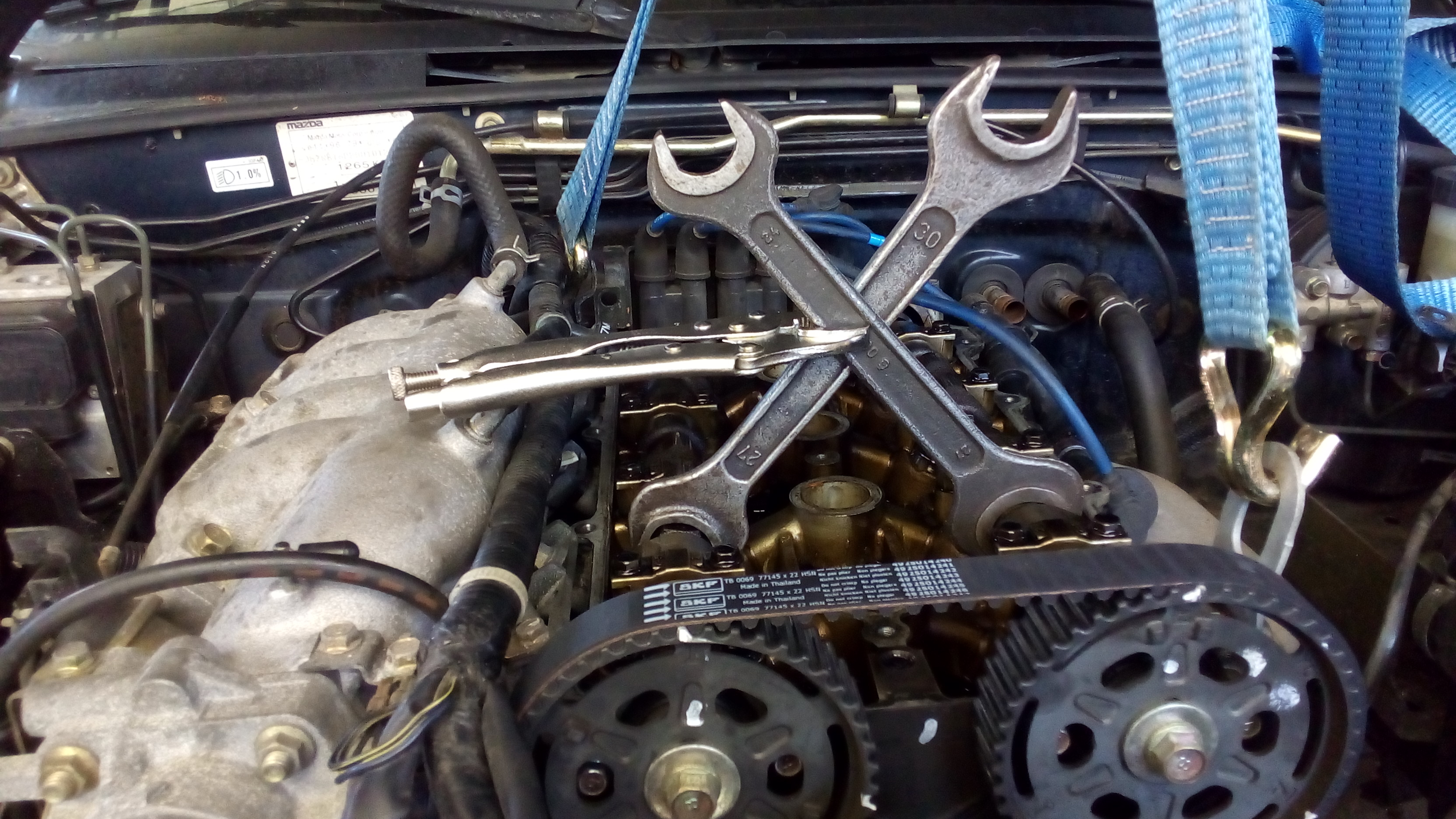

Příspěvekod vhml » 04 kvě 2016, 09:21
Jedinou možnou příčinu co jsem našel, je nevhodně řešený odvod oleje z ventilku. Je jen na jedné straně a pořád tak tlačí pístek do boku, kde se pak zadřel. BP6D pumpa už to má řešené jinak a má odvod na obě strany, čímž by na pístek neměly vznikat radiální síly.
Po tom co jsem pístek za pomocí horkovzdušky a vytahováků dostal ven, tak běhá naprosto volně :roll:
Příspěvky: 1070

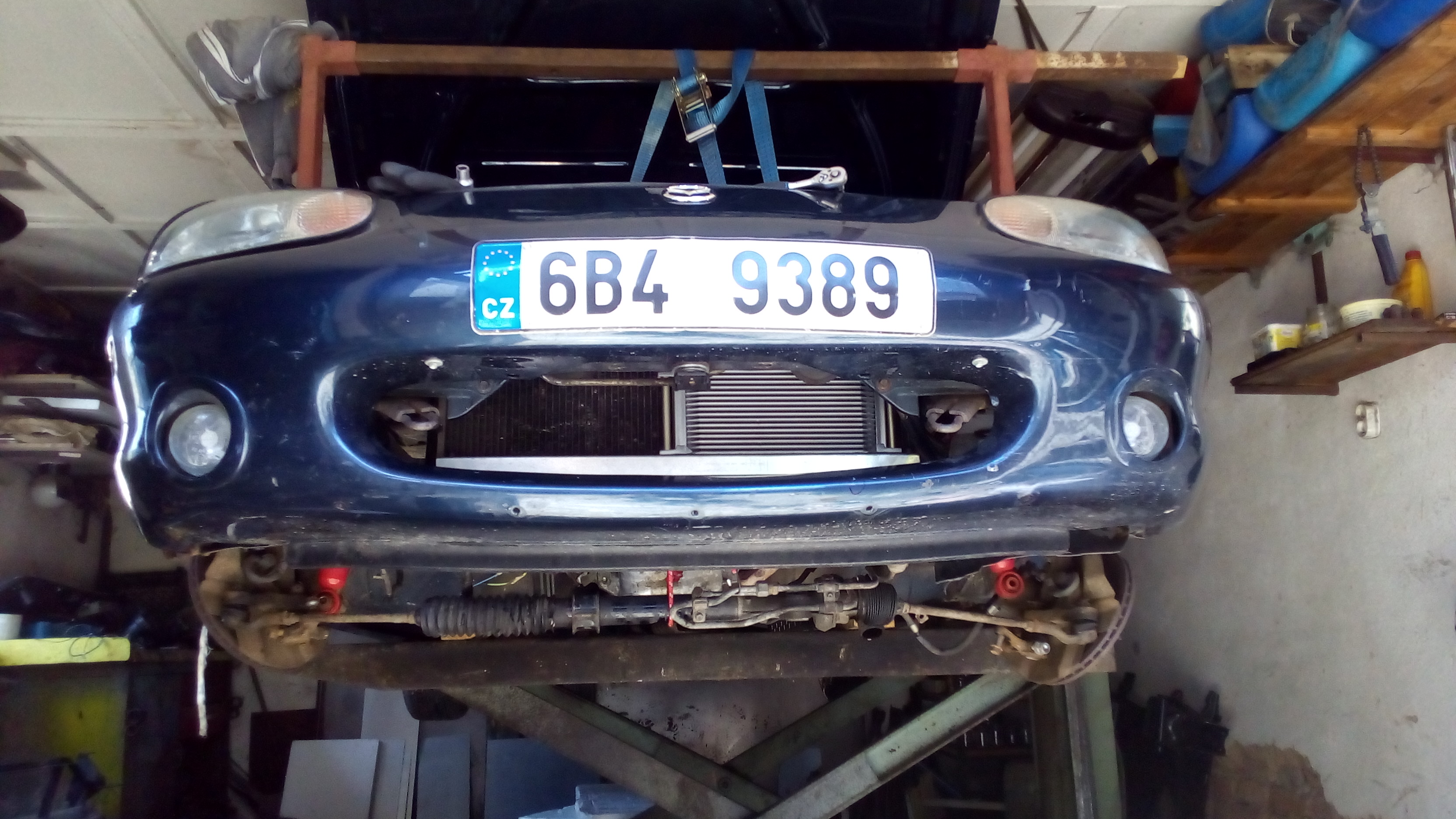

Příspěvekod vhml » 08 kvě 2016, 12:25
Tímto doufám, že je téma teploty oleje vyřešené :-)
Jen nevím kde se vpáchat do elektriky, abych mohl větrák chladiče zapínat i ručně. Na škodovce na to bylo extra čidlo, které stačilo spínačem proklemovat. Tady to ovládá řídící jednotka?
Jinak motor je víceméně složen. Čekám jen na snímací kolečko na kliku, které jsem si nechal rozfrézovat abych mohl měnit předstih. A pak složit a namontovat celou přední nápravou, kterou jsem nechal opískovat a nalakovat. S trochou štěstí by to mohlo příští víkend jezdit.
Příspěvky: 1070
